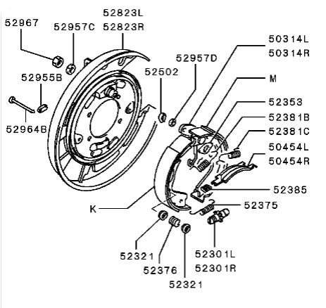

До этого не сталкивался с таким устройством ручника, система конечно интересная. Разобрав все несколько месяцев назад пришлось подумать как собрать обратно)))
И так колодки MN102640, MR178827 в оригинале дорого берем аналог, в моем случае SUFIX SY-1045.
Комплект пружин RENZO RFK091 и распорные планки MasterKit 77AP346
Про распорные планки, там где стояла резиновая заглушка MB618205 в кожухе тормозного диска распорная планка была как новая и свободно регулировалась(т.е по инструкции надо ее вынуть и отверткой отрегулировать) а вот там где заглушки не было, вся ржавая и отверткой ее уже не покрутишь, если только в тисках и то с усилием, проверено))))

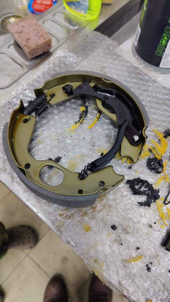

Дополнительно весь ремкомплект был покрашен и смазан перед установкой.
Чтобы собрать все это дело, в начале собрал на столе но без верхних пружин. Заводим и одеваем верхние две пружины. Потом самый гемор и в две руки очень сложно сделать, это вставить со стороны тормозного кожуха гвоздик, одеть шайбу, пружину и самое главное надавить и провернуть другую шайбу чтобы встало в паз. Делали так, удлинитель трещетки и головка длинная на 6(можно меньше лиш бы гвоздь пролазил в нутрь головки) и круглогубцы. С обратной стороны держим сам гвоздь чтобы не выдавливало с наружи давим на пружину и круглогубцами проворачиваем шайбу до паза. (если брать головку больше то круглогубцами не зацепишь шайбу)
На ступице есть две выемки, специально для удобства этих манипуляций.
Пока не регулировал, просто подкрутил чтобы не болталось и одел тормозной диск.
