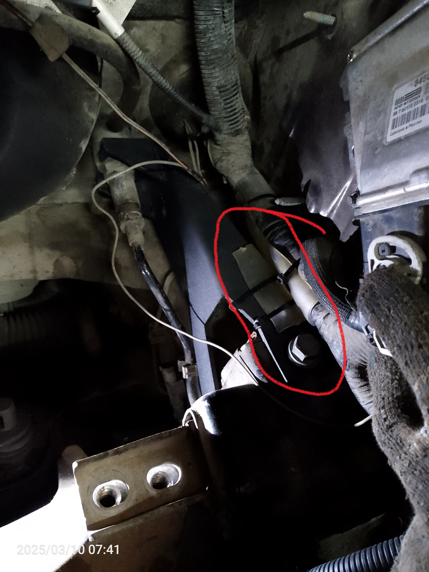

Насмотревшись на лопающиеся щитки передка в гайоне ГТЦ, приобрел на ОЗОНе упор ГТЦ от ComfortCustoms.
Установка визуально простая, но надо все вокруг пораскидать.
Как писали многие на форумах, жгут проводов лежит на ребре упора, поэтому проложил место соприкосновения виниловыми шлангами.

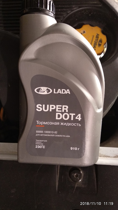

Какого-то явного прихода по более легкому переключению передач не ощутил, так как мало езжу на этой машине и буквально за день до этого поменял тормозную жидкость в гидроприводе сцепления (кстати, процедура замены во французской системе сильно не понравилась, жесть какая-то).
Менял по видео канала Zenicom, в итоге сцепления не было совсем))
Далее покачал по статье на Драйве с помощью трубки и половинки шприца. На удивление, помогло.
