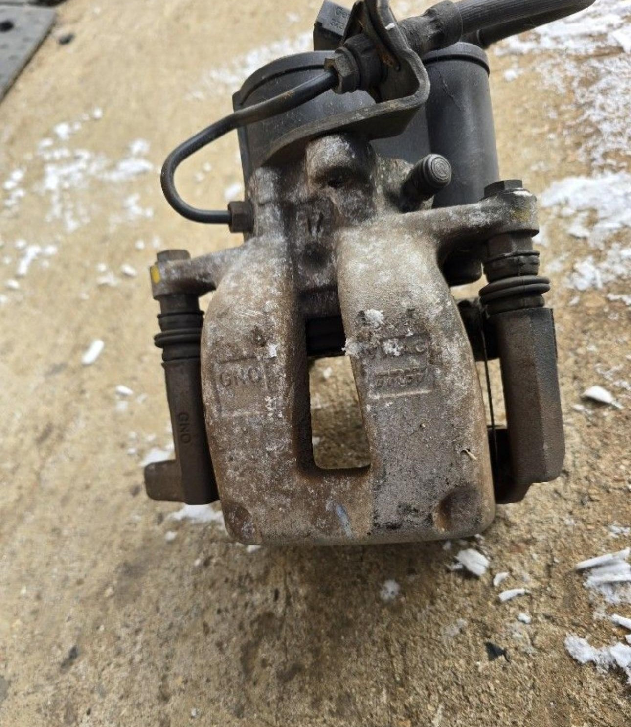

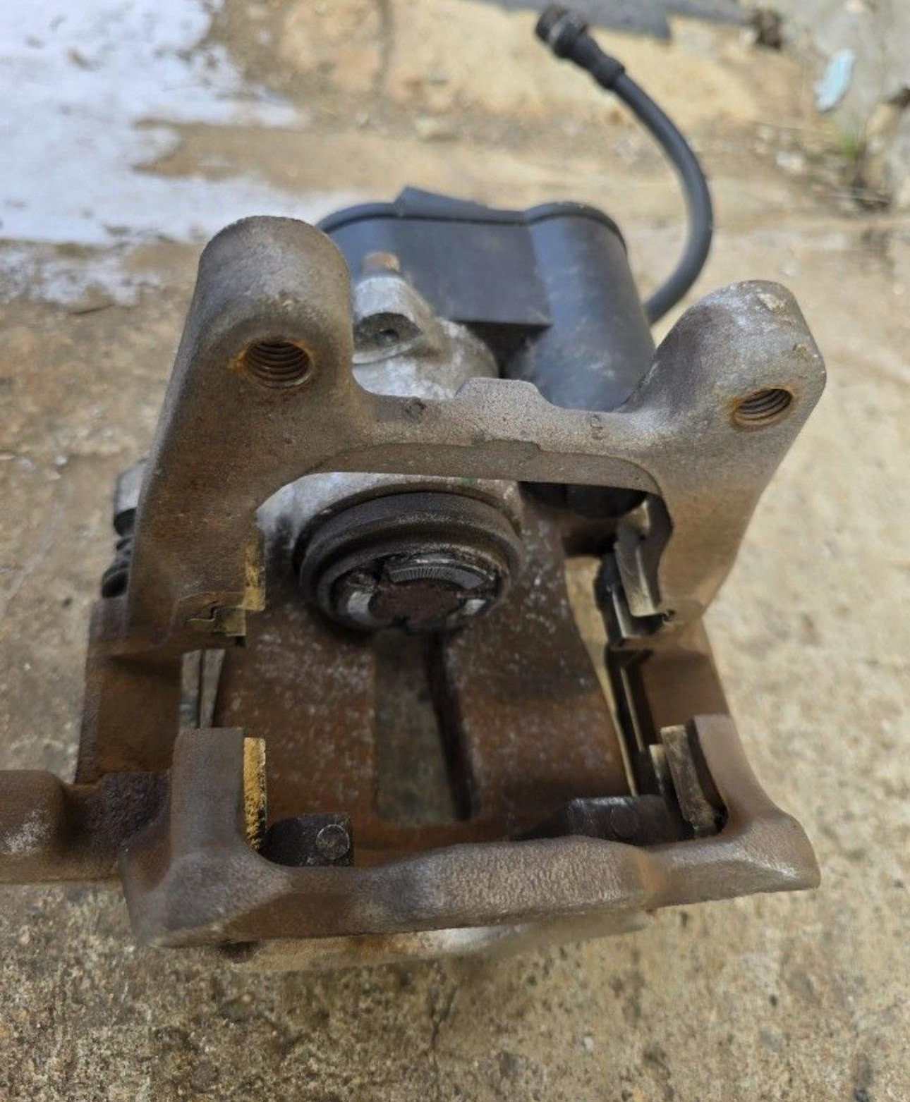

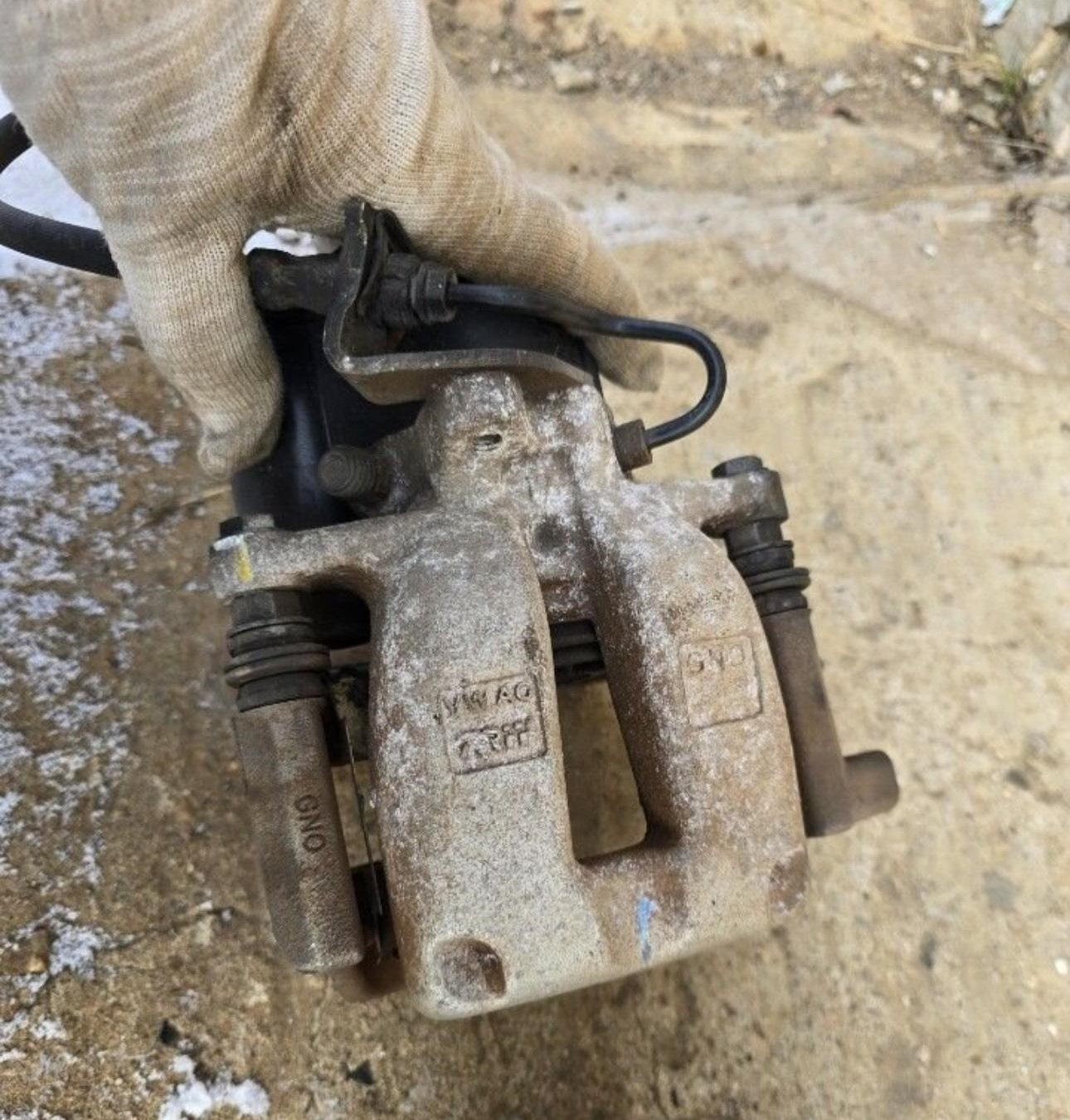

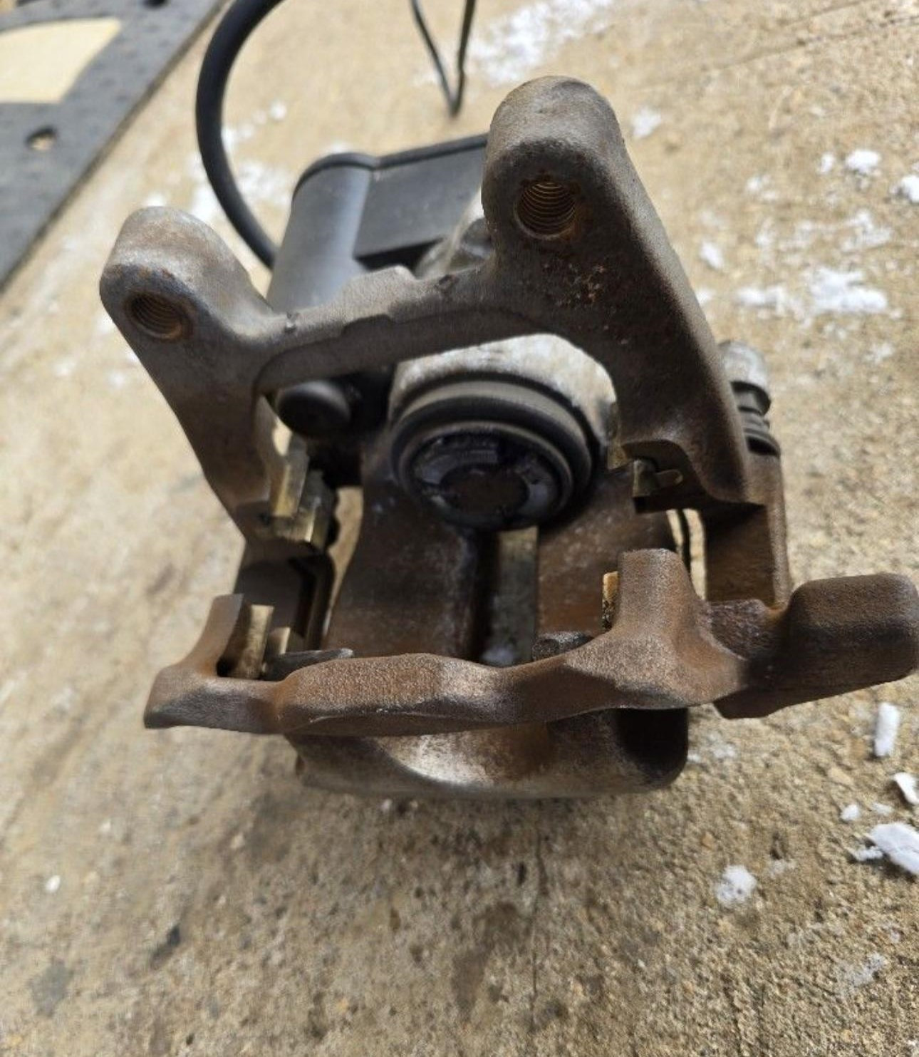

Продолжаем историю по улучшению тормозов, кто видел мой пост про закупку комплектующих, сразу же отправил их на ребилд, договорился с duha59, у самого нет ни желания ни времени, а особенно терпения)))

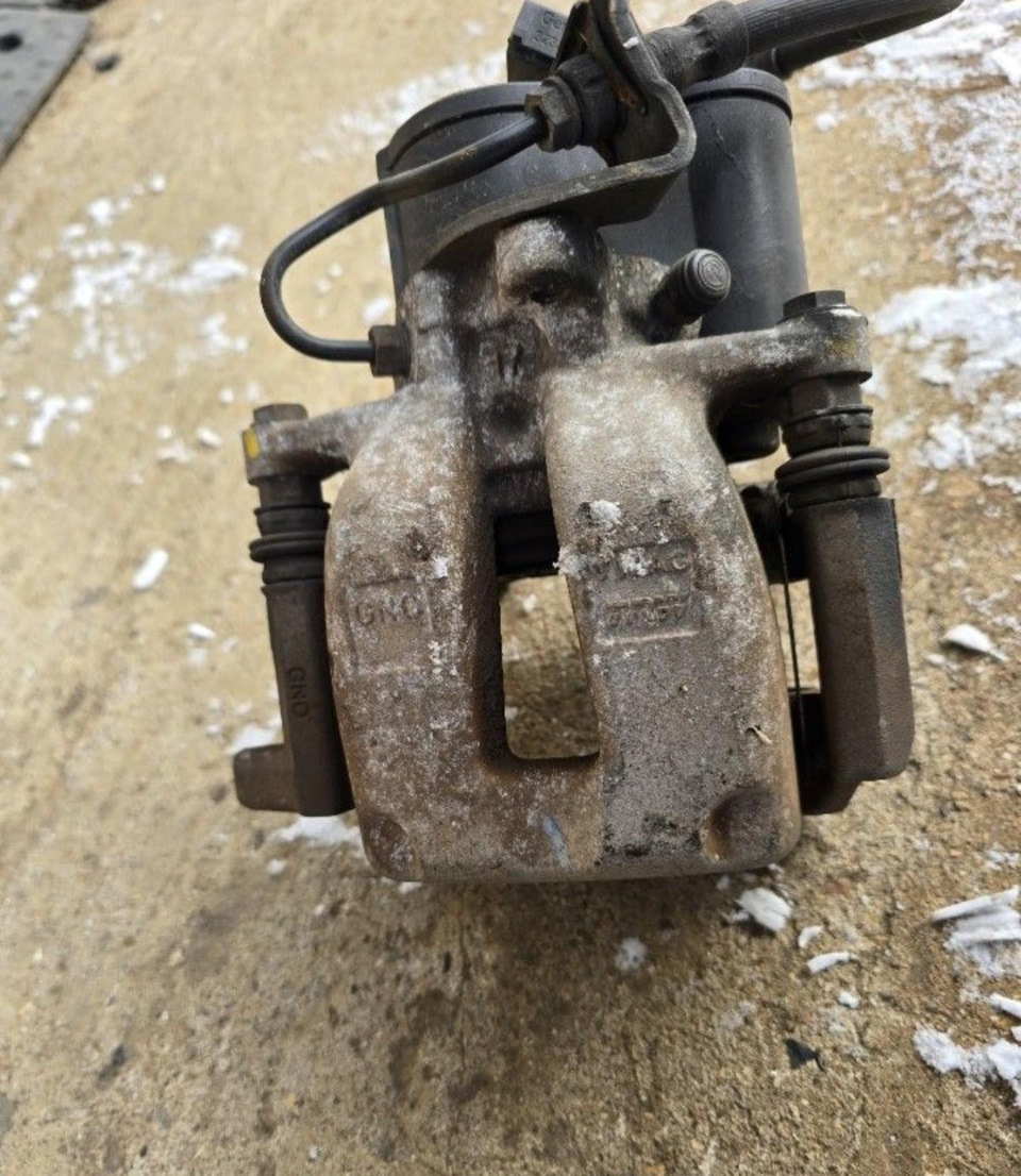

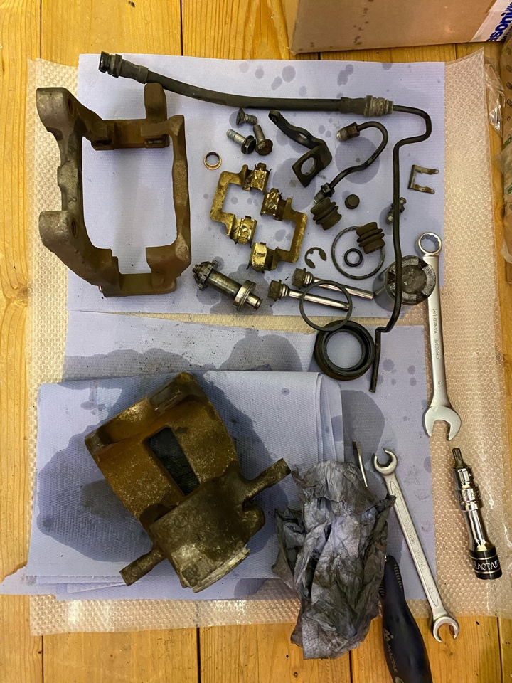

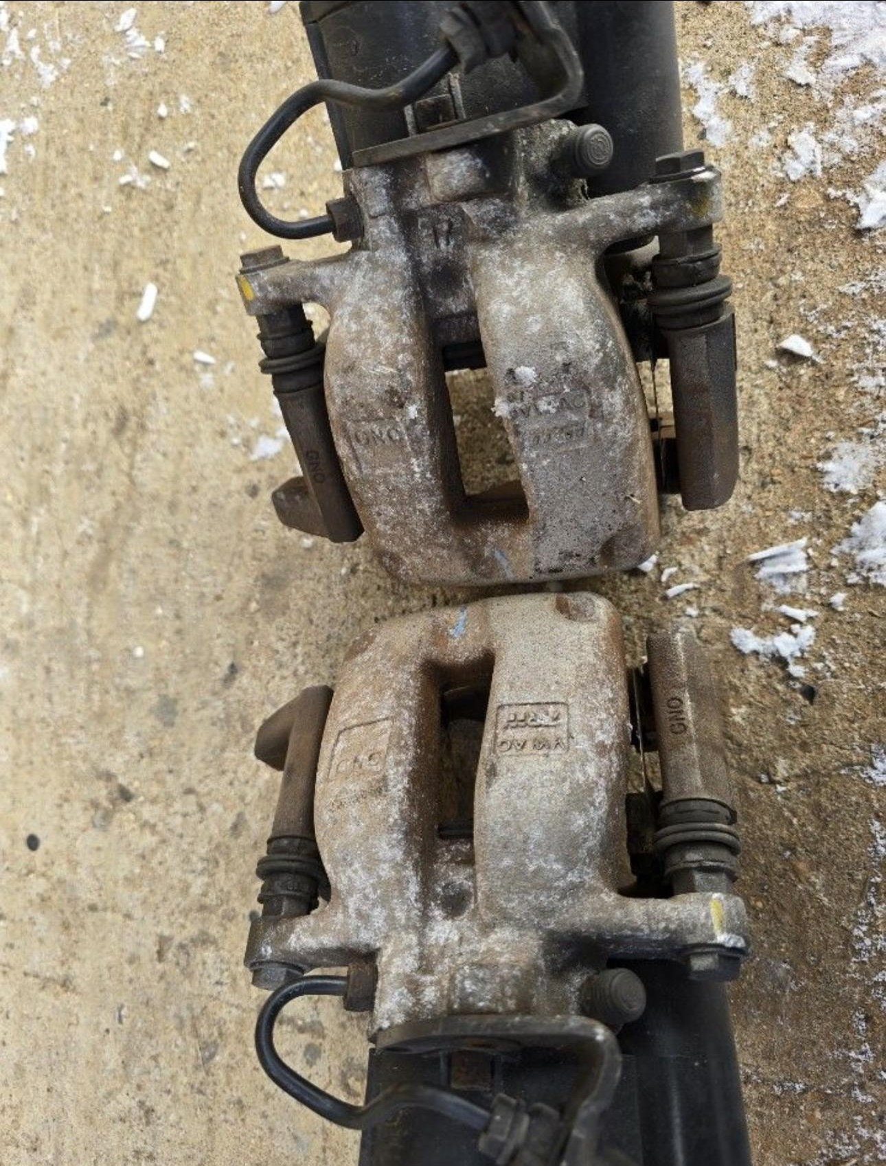

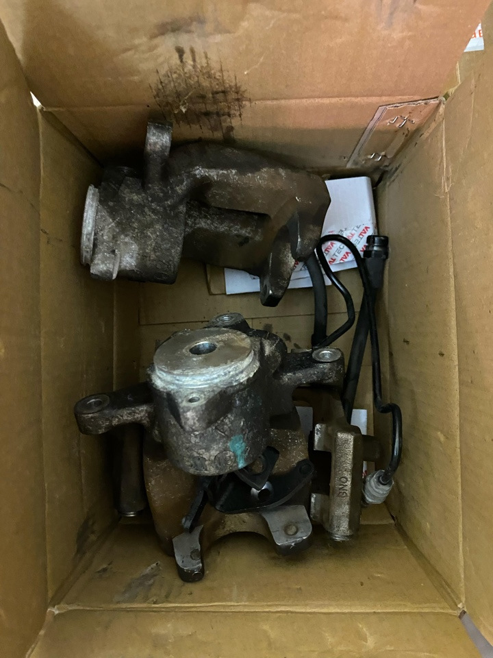

В таком состоянии они пришли от продавца, однозначно в переборку и покраску.

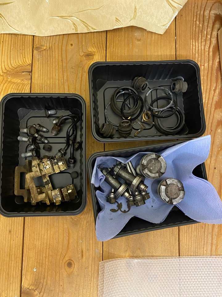

В первую очередь суппорта полностью были разобраны, отмыты и отдефектованы.
Уже разобранные и обклеенные корпуса поехали на песок и покраску.

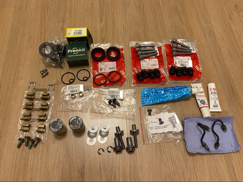

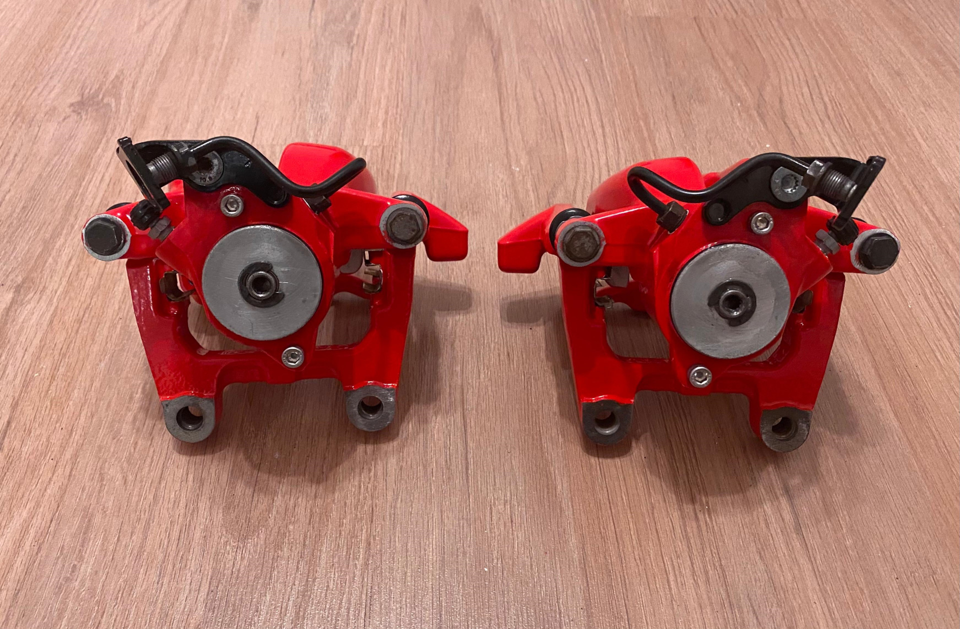

Ну а мы пока составили список комплектующих, что нужно заменить, ниже список запчастей с описанием
Frenkit 86104 — 2шт (латунные втулки)
VAG N10687901 — 2шт (винты скобы шланга) Очень редкая позиция, получилось быстро купить только 1шт
TRW SJ1236 — 1шт (пыльники и сальники поршней)
TRW ST1160 — 1шт (будет 4 пыльника направляющих и две запасные направляющие) если взять 2шт, то будут все 4 новые направляющие и все 4 запасных пыльника
VAG 4E0615137 — 2шт или Frenkit 241005 — 2шт (из-за резинового кольца механизма ручника и кольца мотора, остальные резинки оттуда не используем)
ATE 03.3518-0900.2 — 2шт (штуцеры)
Винт DIN 912 М6х12 нерж. ст. А2 — 4шт, для крепления моторов ручника.
TRW PHA486 — 2шт тормозные шланги.
Смазка ATE Bremszylinder-Paste для поршней.
Смазка ВМПавто мс 1600 для резьб и привалочные колодок.
Смазка TRW PFG110 для направляющих.

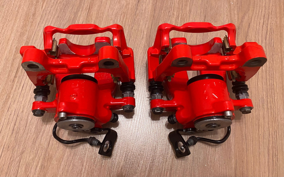

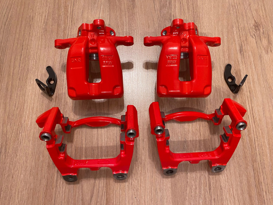

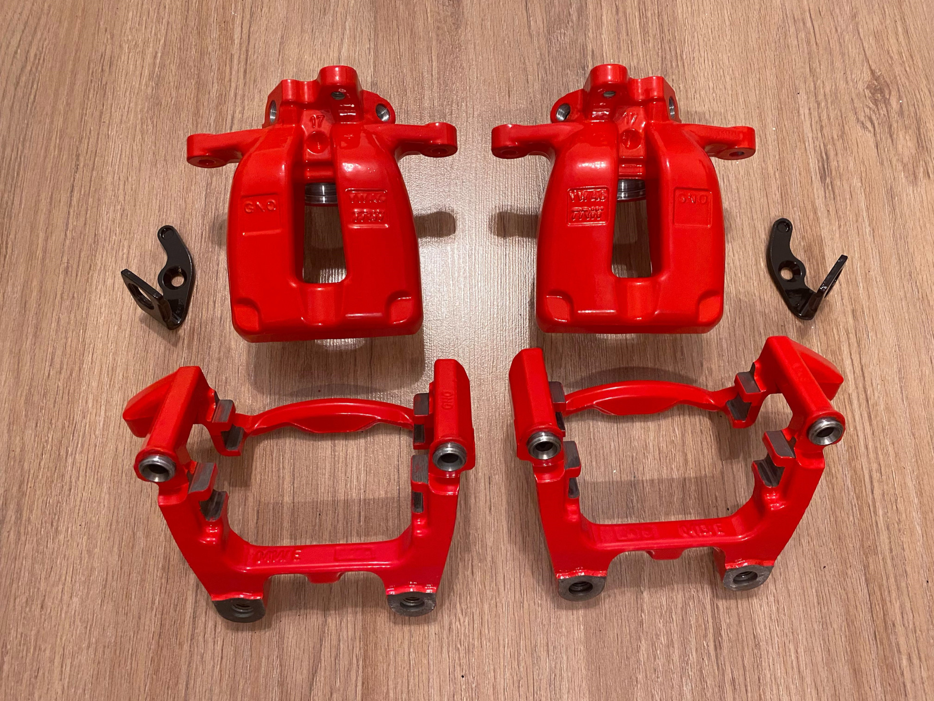

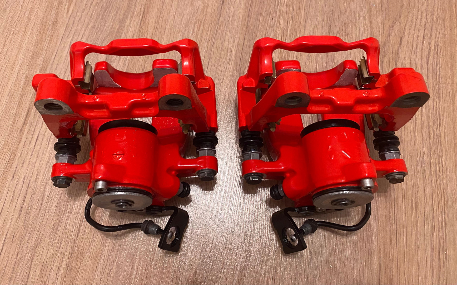

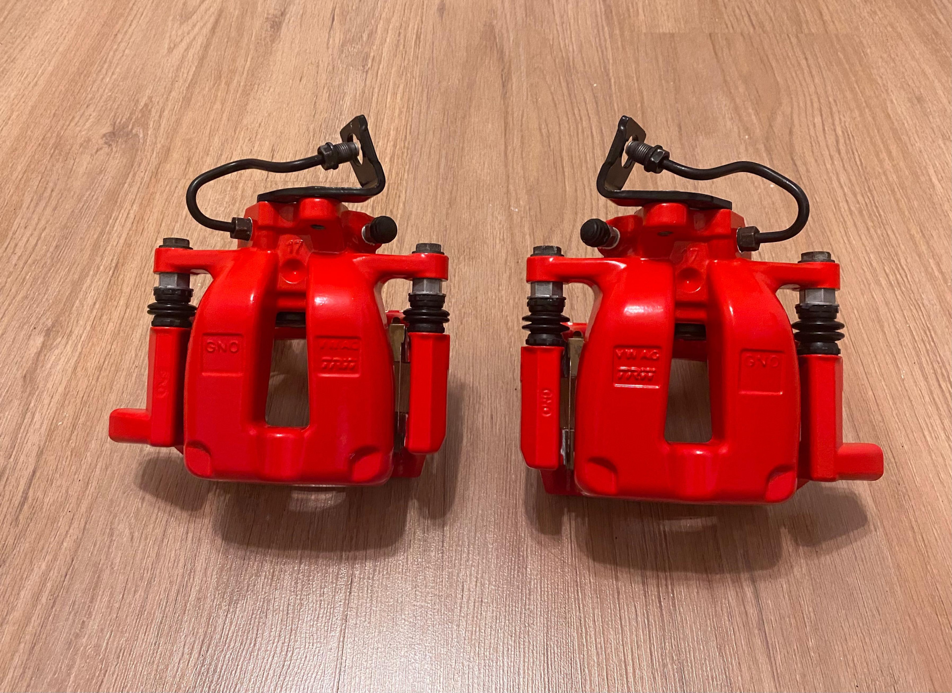

Ну и теперь все готово для сборки, ниже немного фото уже готовых суппортов.
Ну что все готово для установки больших тормозов назад, осталось выбрать время и поменять.
