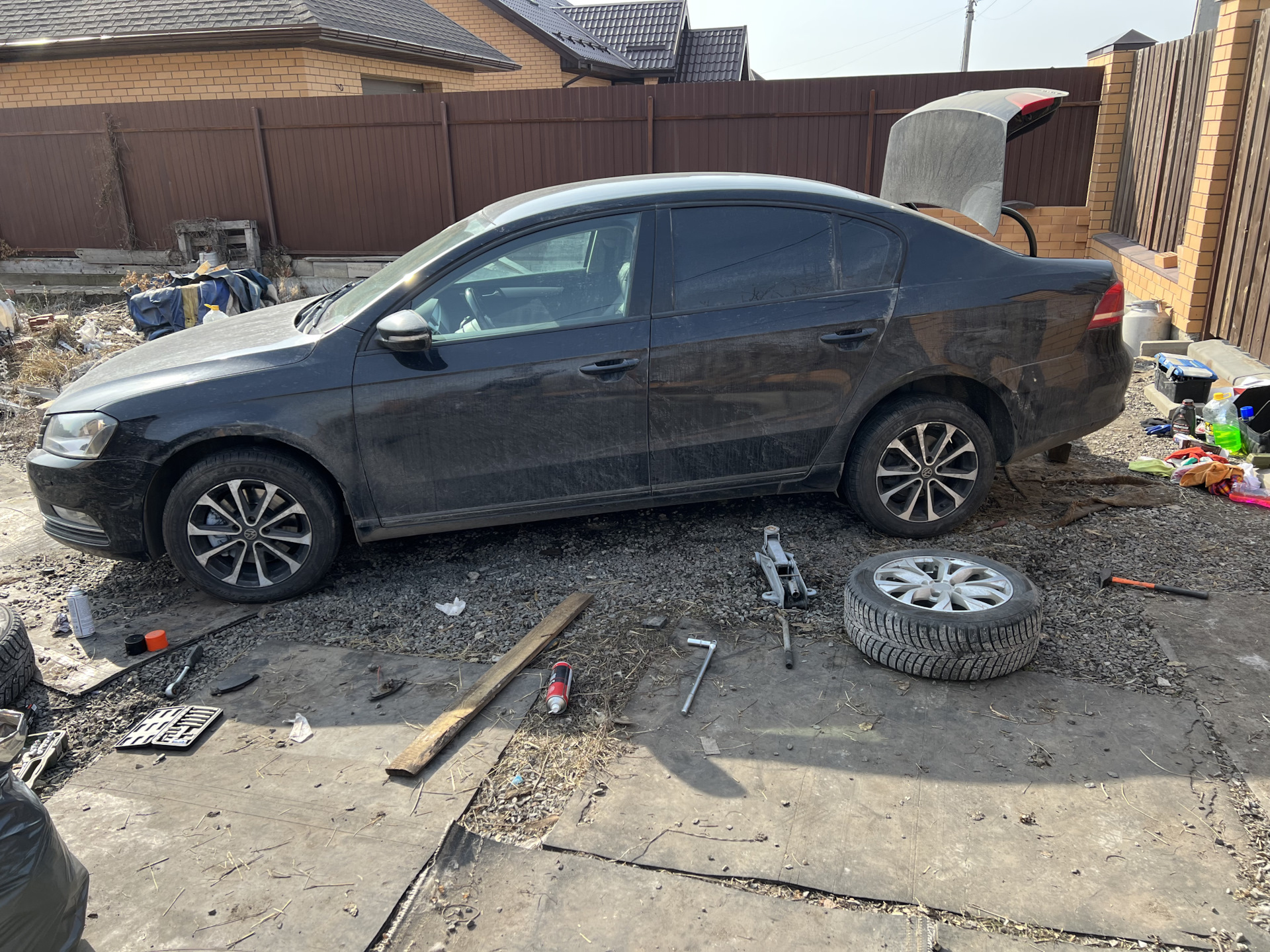

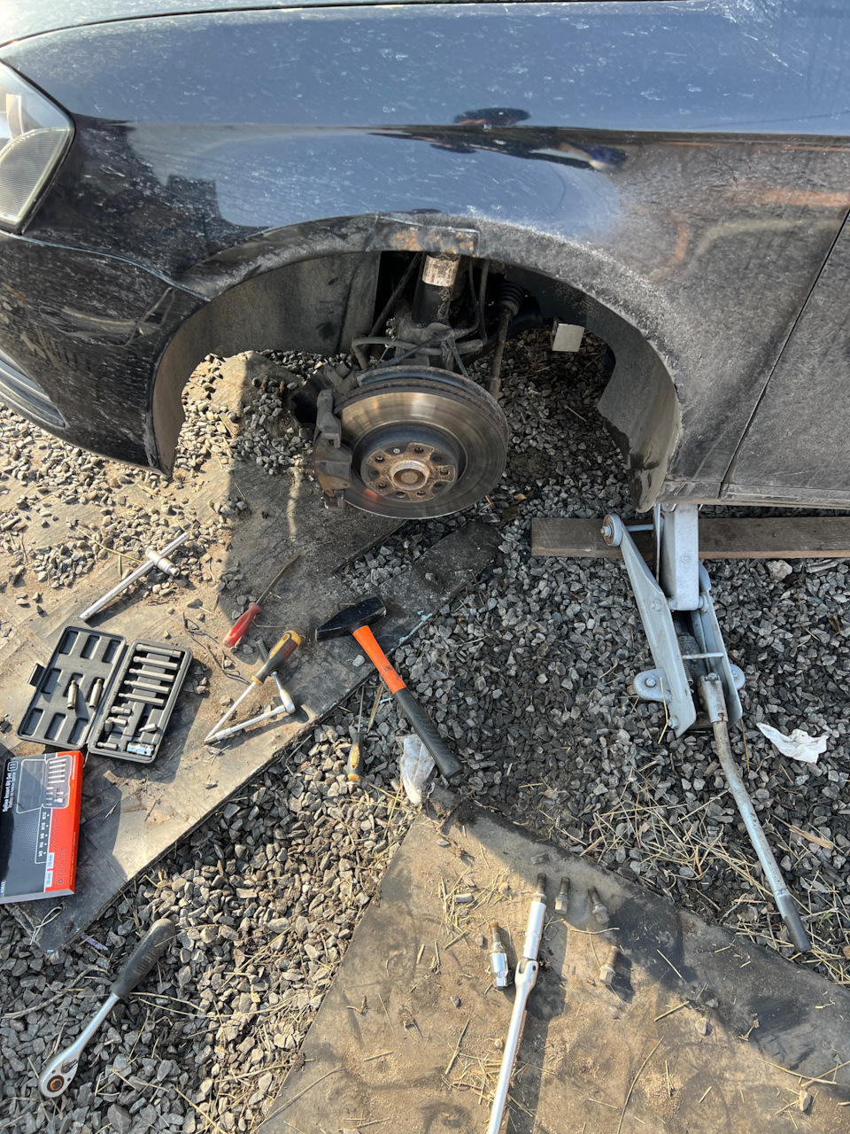

В последнее время при небольшом нажатии начинался писк от передних колодок
По износу еще были нормально, но сразу думал при наступлении тепла поменять передние и вообще посмотреть на состояние направляющих. Потому что при замене задних колодок направляющие были в удовлетворительном состоянии, но не в отличном.

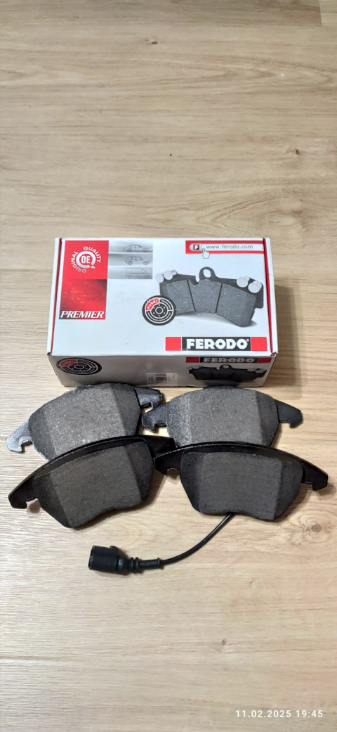

На замену заказал SANGSIN SP1692 или более понятные HI-Q. Цена 2812 рублей.

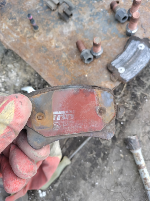

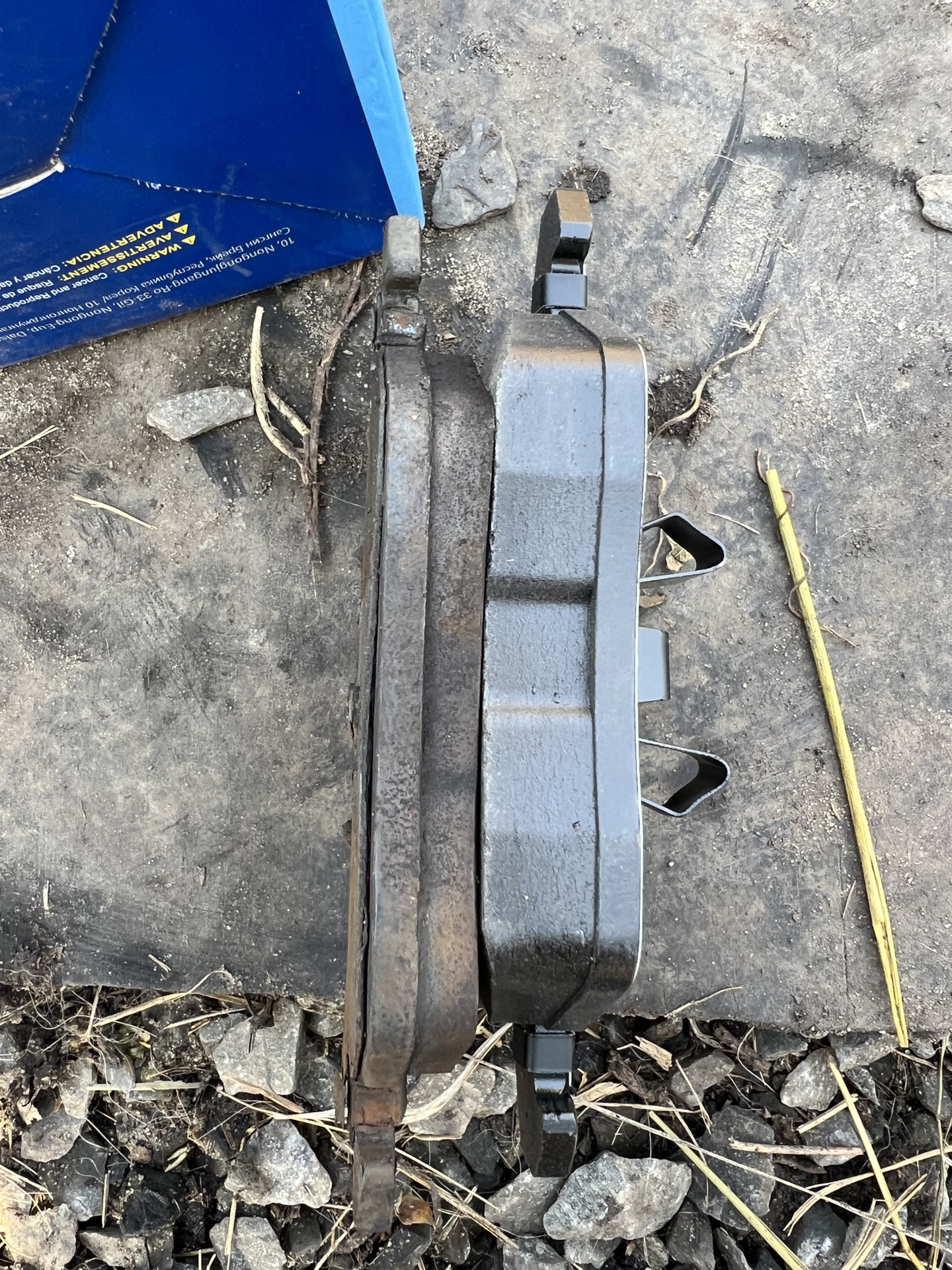

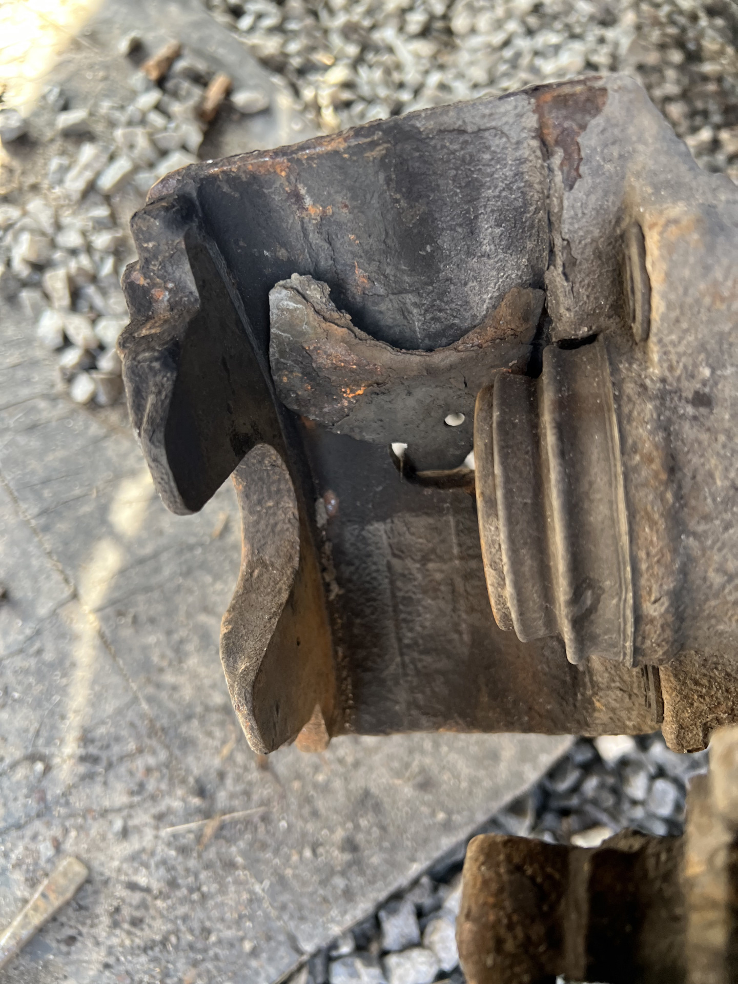

Замена простая, смысла описывать нет. Но меня поразило состояние колодок. Они просто расслоились на задней части.

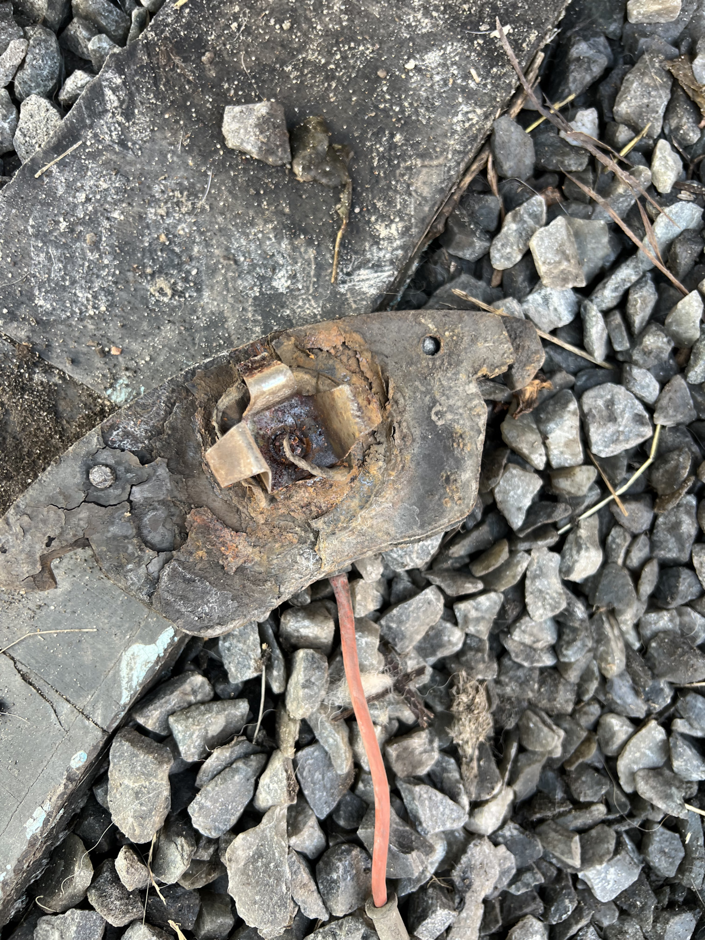

И была обломана защелка датчика колодок. И по состоянию колодок и истертости их датчик должен был уже указать на замену, но он молчал.

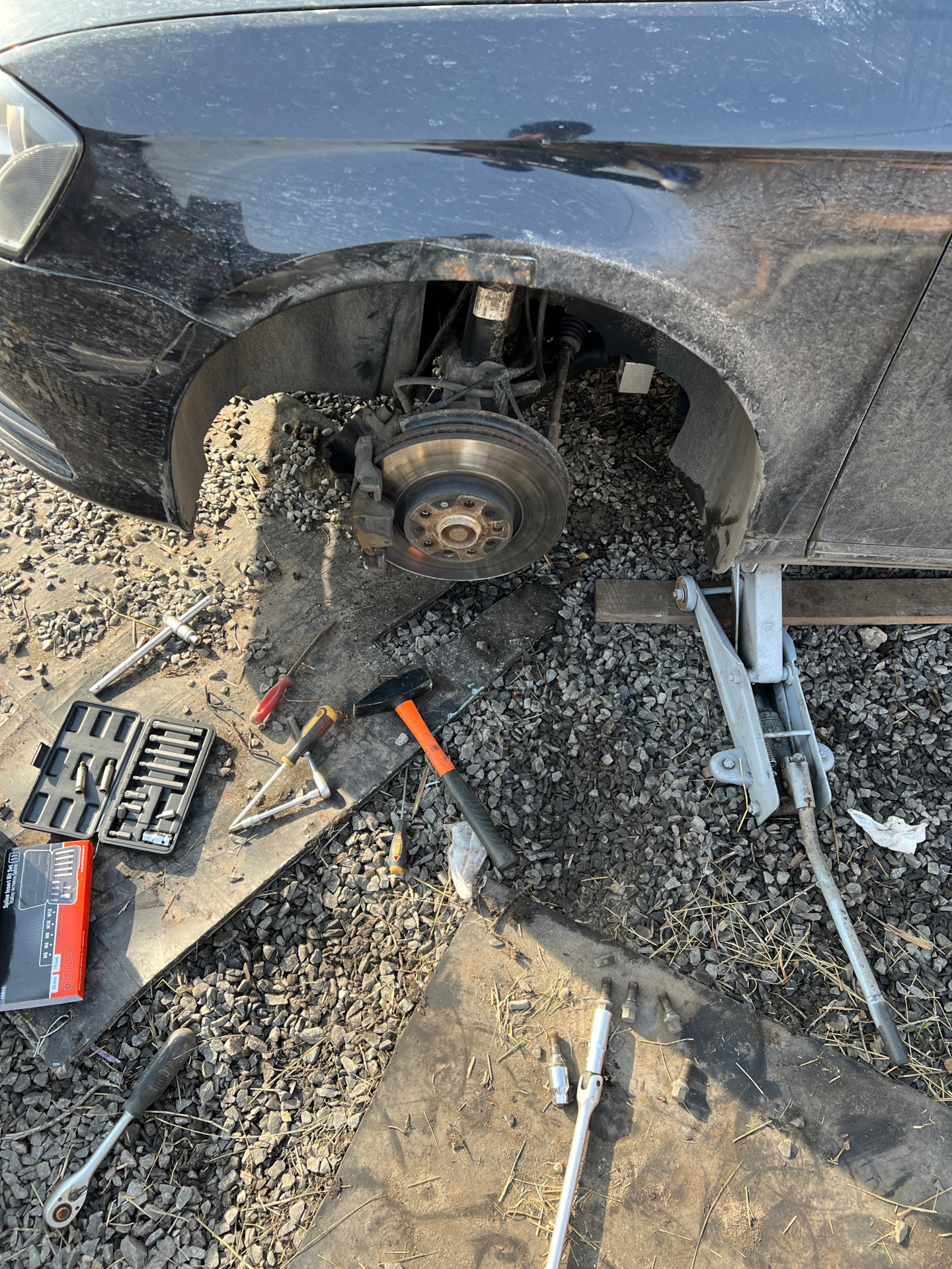

Направляющие почищены колодки вставлены на место.
Полностью притерлись где-то за 50 км пробега.
И так же перешел на лето. Устал царапать асфальт и машина не тормозит. По прогнозу ничего страшного не обещают.
Если что перекину обратно.

Состояние колодок говорит о плохом состоянии суппортов. Почему всех пугает замена поршней в суппорте?
То как меняются колодки на коленке вообще говорит о многом))))) Никакой чистки суппорта по направляющим, никаких проверок поршней — просто снял и поставил. Ничего нового
