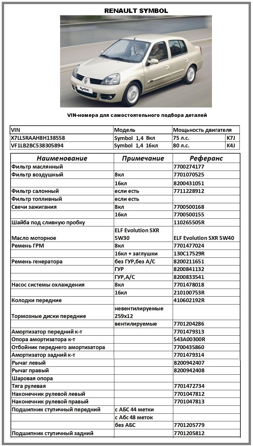

Доброго дня.
Предлагаю небольшую шпаргалку, по расходным материалам на популярные модели Renault, в табличках есть примеры VIN-номеров интересующего авто для самостоятельного поиска деталей и расходных материалов. Таблицы предложены в виде фото, для обязательной проверки по требуемому авто, типу ДВС, КПП и т.д., а не бездумному копированию реферансов.

На меган3, флюенс с к4м, у вас указан набор грм 130C17529R, но на их стоит фазированый к4м, поэтому для его должен быть комплект грм 130C13191R
Спасибо
Подчеркните что ввиду многочисленных отрицательных отзывов не рекомендуется использовать 7700274177 он же Purflux ls218, взамен его лучше ставить от двухлитрового 8200431051 он же LS932.
Полезная штука. Сам делал?)
