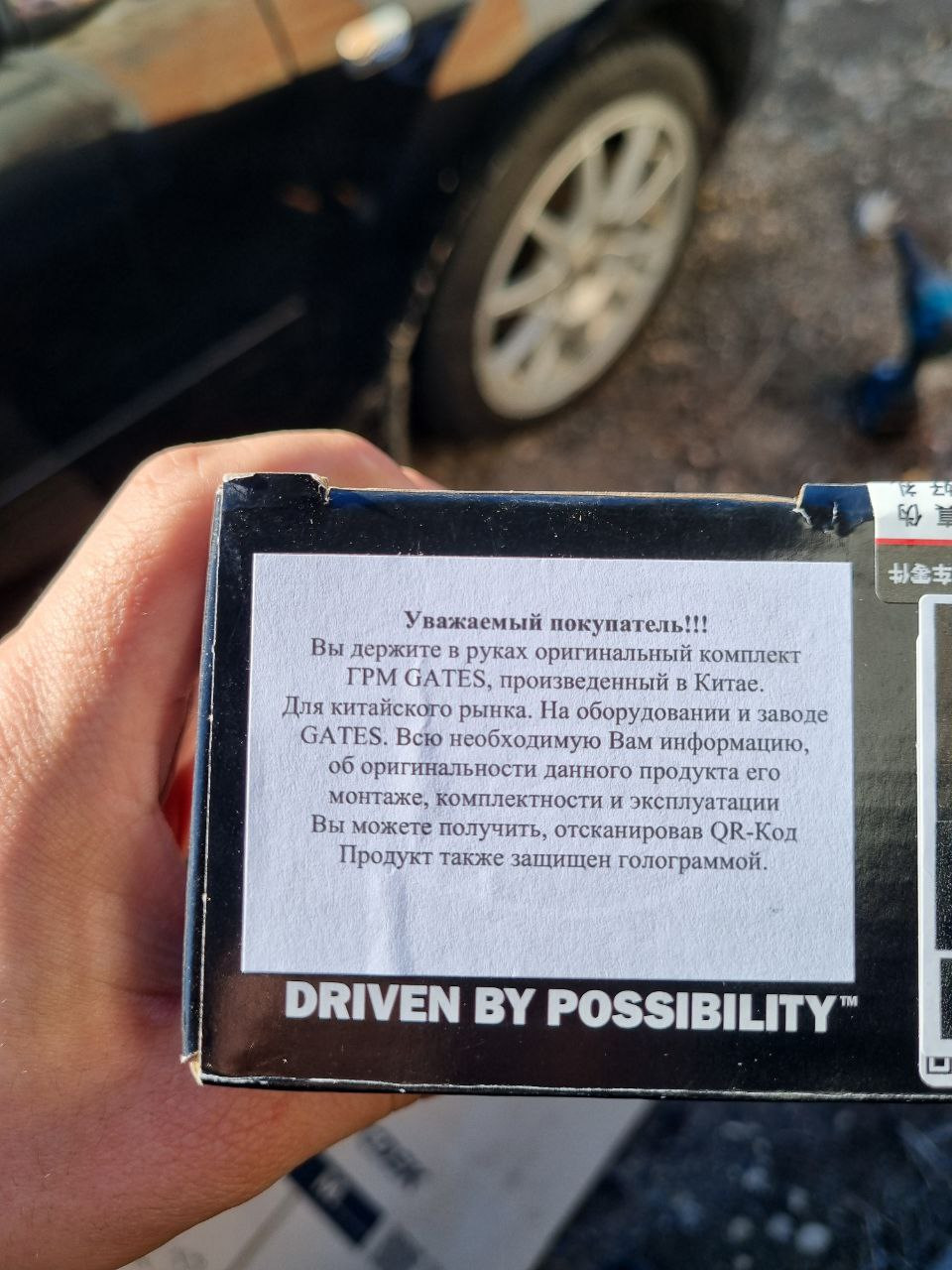

Вот артикул K035669XS
Заказал в автодоке, пришел вот с такой надписью… Хз что делать. Менять ли оригинал с пробегом 43тыс и сроком 7 лет на этот?
На ютубчике есть видео как отличить подделку
