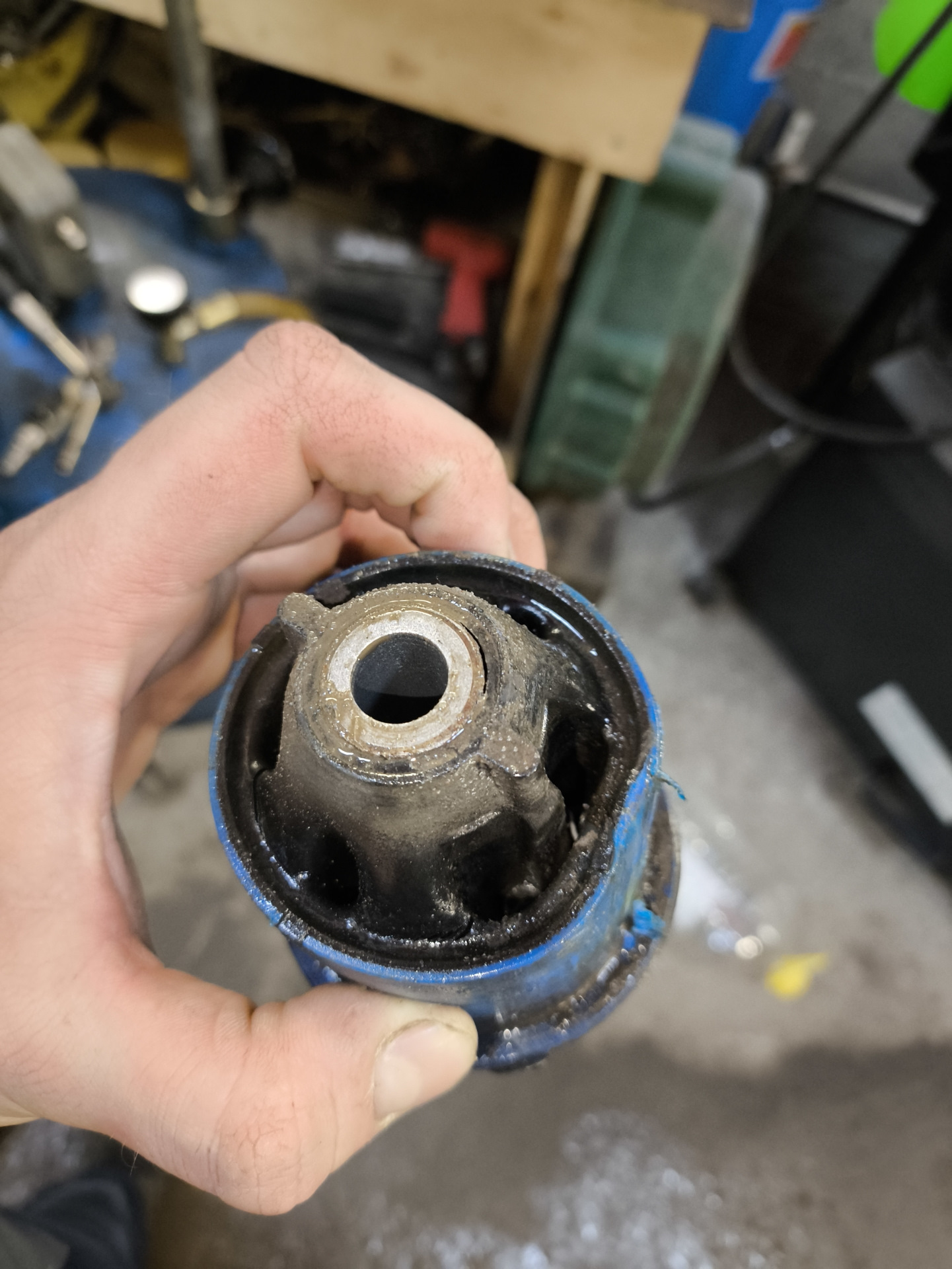

Износились задние саленблоки в балке, трещины и задница виляла немного влево-вправо при раскачивании. Тянул, тянул с этим делом, хотя сами саленблоки были заказаны ещё давно.

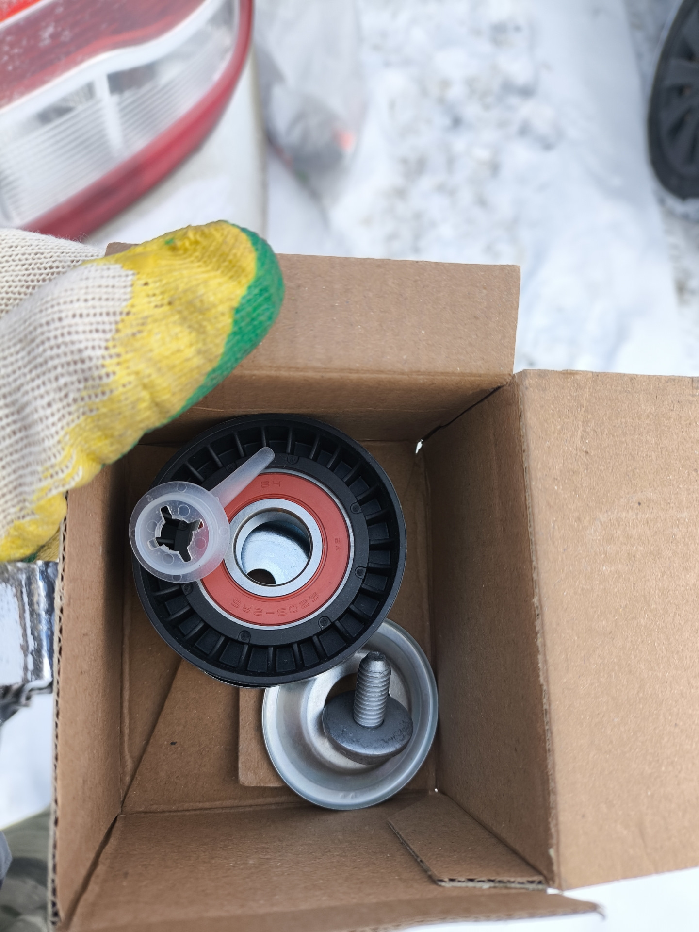

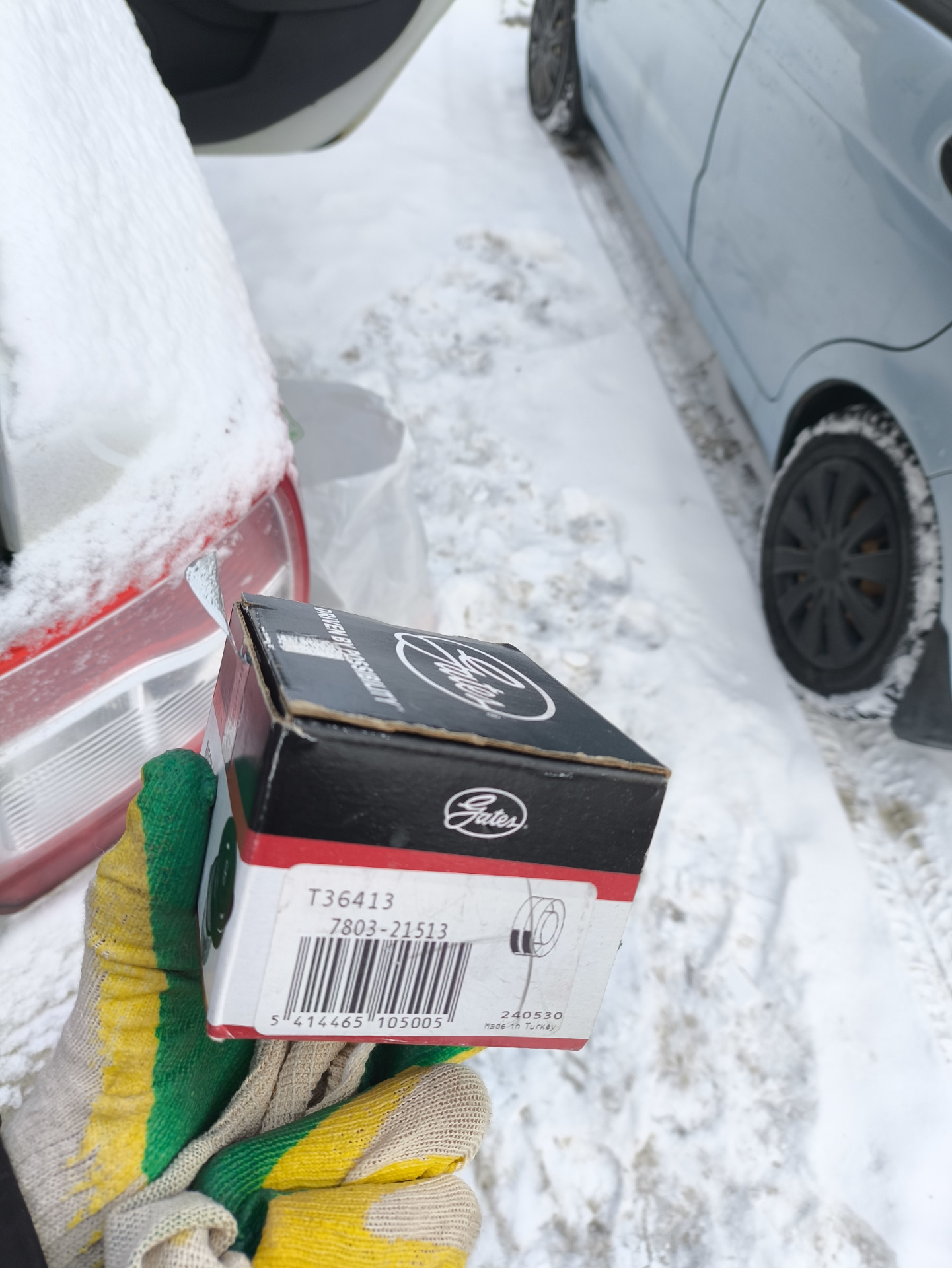

И ещё подвернулось, что в сырую погоду стал посвистывать ролик от ремня генератора. Заказал его и 2 ролика. Обводной ролик свой родной ещё хороший, оставили его, заменили только натяжной.

Всё остальное прошло штатно. Ещё пришлось помучаться с саленблоками задней балки. Чтобы отстегнуть балку, не снимая ее всю, отсоединили тормозные трубки, посередине балки которые, еле открутили, "прикипело" как говорится. После прокачали тормоза и долили новой жижи.

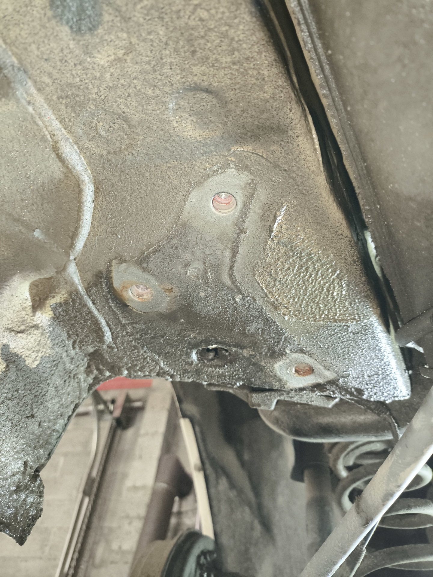

Кстати, мне было интересно, как себя чувствуют посадочные места балки к кузову. На удивление, коррозии там нет 👍
Старые саленблоки:
Заводской ролик, который был изношен и заменён:

Ролик обводной Gates T36413 = 1.850р (остался на запас!)

Саленблок задний 2шт Сэви 12084054 = 1.192р

… саЙленТблок…590178 Hutchinson — было бы надолго, практически навсегда.
привет. А балка сама в каком состоянии? Особенно где трубы назад выходят
Заводской натяжной механизм долго ходит, менял бы только сам ролик. Я так делал уже несколько раз)
