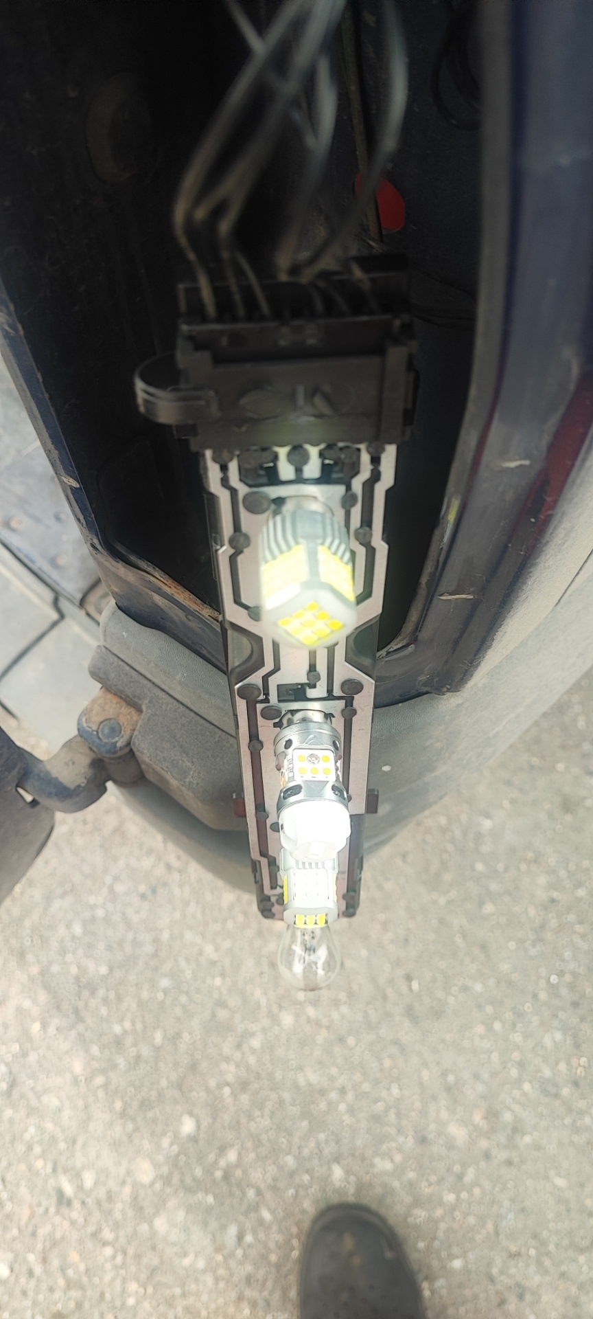

После замены задних фонарей решил немного продлить им жизнь, а заодно и добавить яркости. Старые плафоны деформировались снаружи и оплавились изнутри.
Решил и решил. Заказал нормальные диоды в стопы и задний ход. Выбор пал на cikoo.
И если с габаритами, стопами и задним ходом всё просто и не сильно дорого, то с поворотниками дела обстоят немного сложнее.
Так как у нашего поколения нет реле поворотов, то и заменить его на то, что корректно работает с диодными лампочками не получится. Соответственно нужны лампы с сопротивлением (обманкой, канбусом, кому как угодно). В общем, жмотится не стал, взял сразу нормальные от достаточно известной фирмы в сфере авто света — OPTIMA.
Замена практически не составила никакого труда, за исключением откручивания барашков крепящих фонари и замены самих ламп на диоды.
ПТФ оставил как есть. Никогда их не включаю, а если понадобится, то лампы накала я думаю справятся со своей задачей.
Ну и сам результат

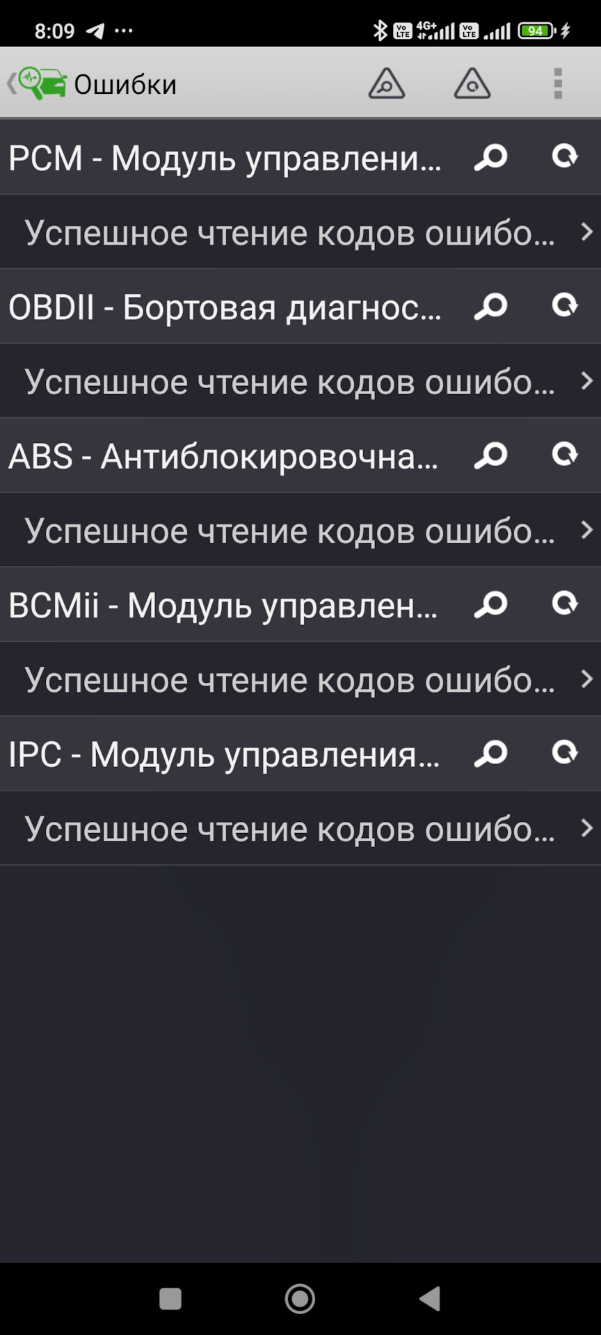

У меня когда сзади всё потухло, ни единой ошибки на БК и по диагностике.
да, отслеживаются. габариты так точно. я с лампами без обманки ловил ошибки, снял нафиг, пока с лампами накаливания, вот осрам проверенные, поставлю их как приедут, они ошибок не дают.
Ошибки при диагностике должны или на панели где-то загорается сигнальная лампочка?
если стоп то может вылезли скользкая дорога значок, но когда одна лампа неисправно такого я не встречал, когда обе то да, бывает.
габариты в форскане просто ошибка

Прошло уже 2 с лишним недели как я с ними езжу. Проехал около 1000 км по городу — ошибок никаких нет.
