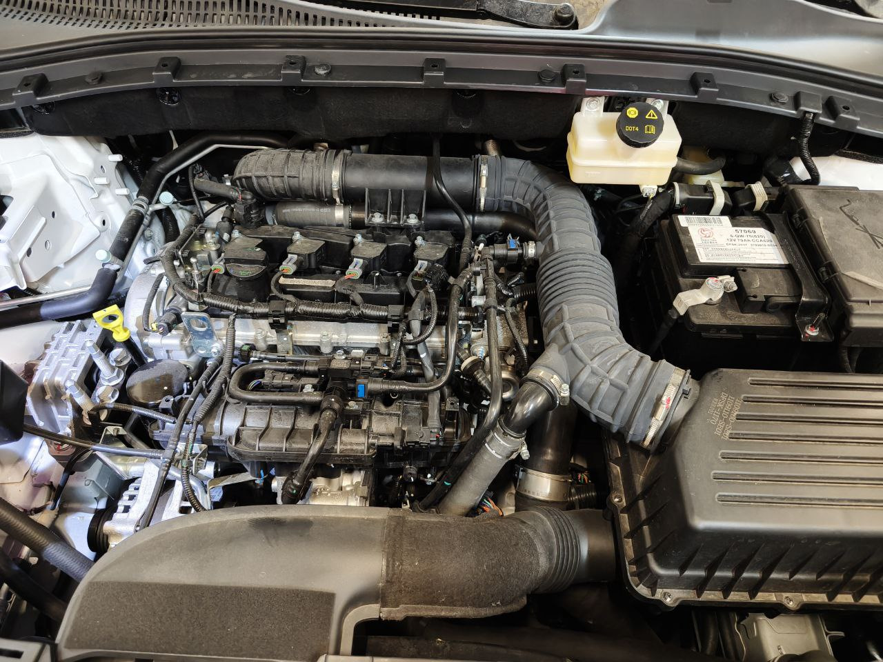

1. Основной причиной стало желание проверить все соединения и возможные течи радиатора, коробки и прочих компонентов. Моя машина родом из Калининграда, а выдавал Major. Как то так вышло, что нормальную предпродажку — дилер не может (или не хочет?), а на заводе есть смены "халтурщиков", которые плохо закрепляли патрубки — что в паре с классном подготовкой Major приводило в чатике уже к оторванным патрубкам радиатора, течи из коробки и даже паре поломанных карданов (! но заменяют по гарантии, оплачивают эвакуатор и такси).
2. Также непонятно было когда собрана конкретная машина и сколько она стояла на улице, что там с жидкостями — в чате так же есть свидетельства антифриза с осадком, недолива в редуктор (что признал таки недавно Major), недолива в раздатку. Масло в двигле и коробке народ тоже меняет, но жалоб там — мало (может потому что на это гарантия 2 года?) На "липецких" кстати таких проблем не выявлено, так что вопросы к Автотору..
У меня недолив был не значительный, но залили свежачок, антифриз слили зеленый вонючий, залили нормальный, ну и все соединения оказались — в норме!

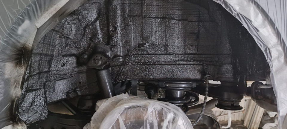

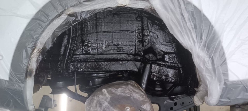

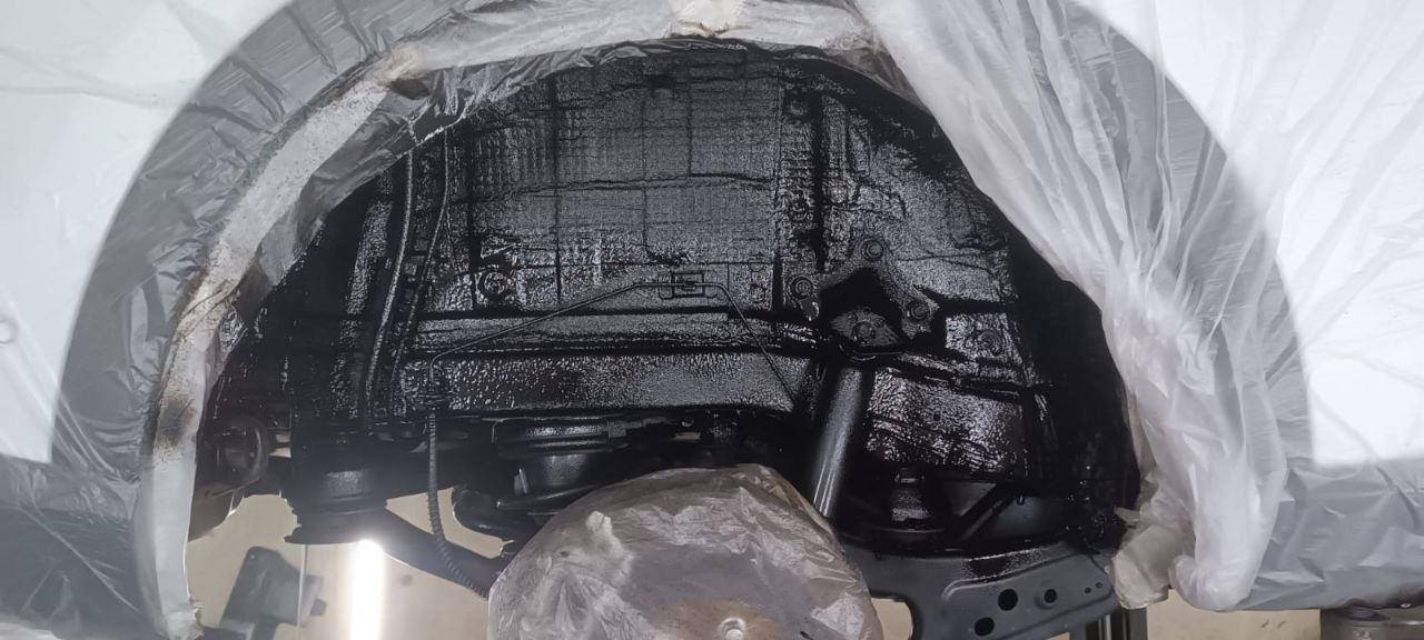

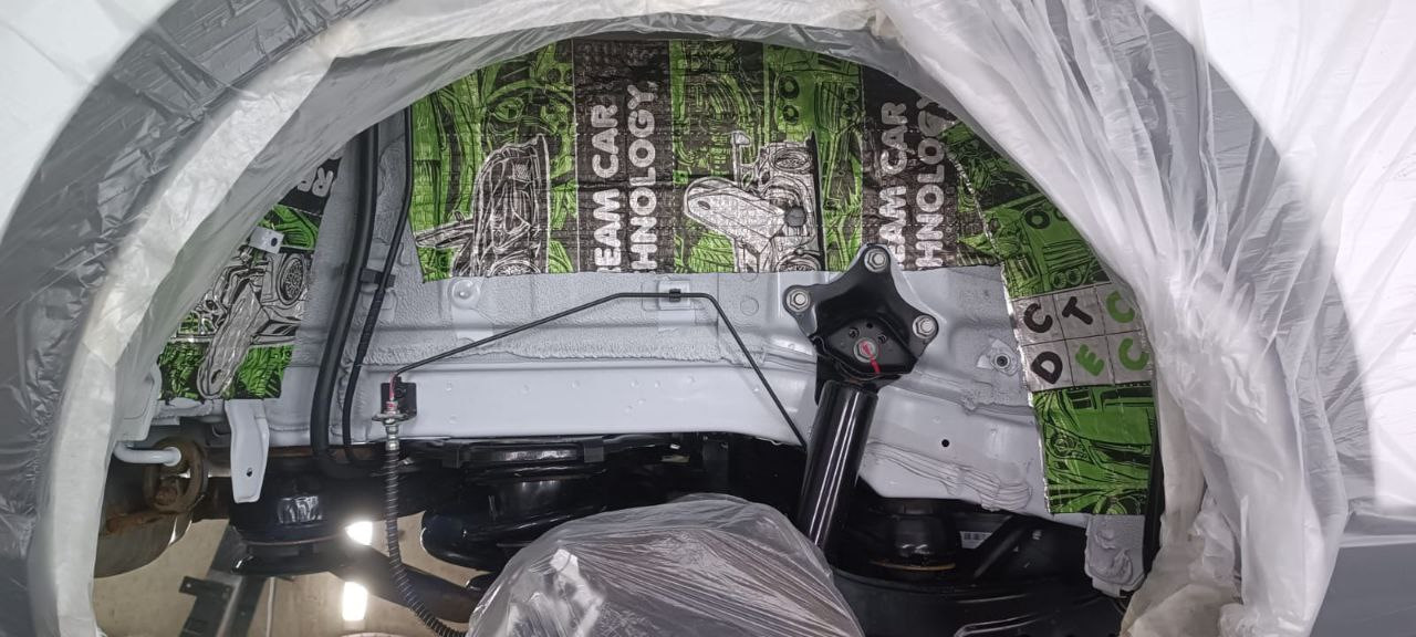

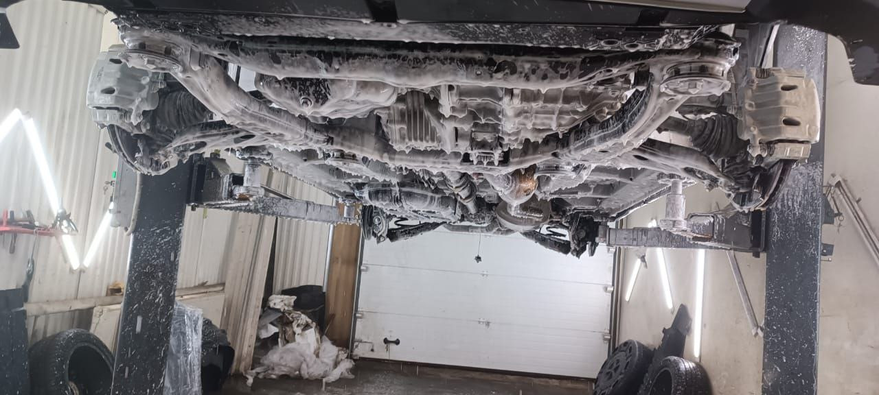

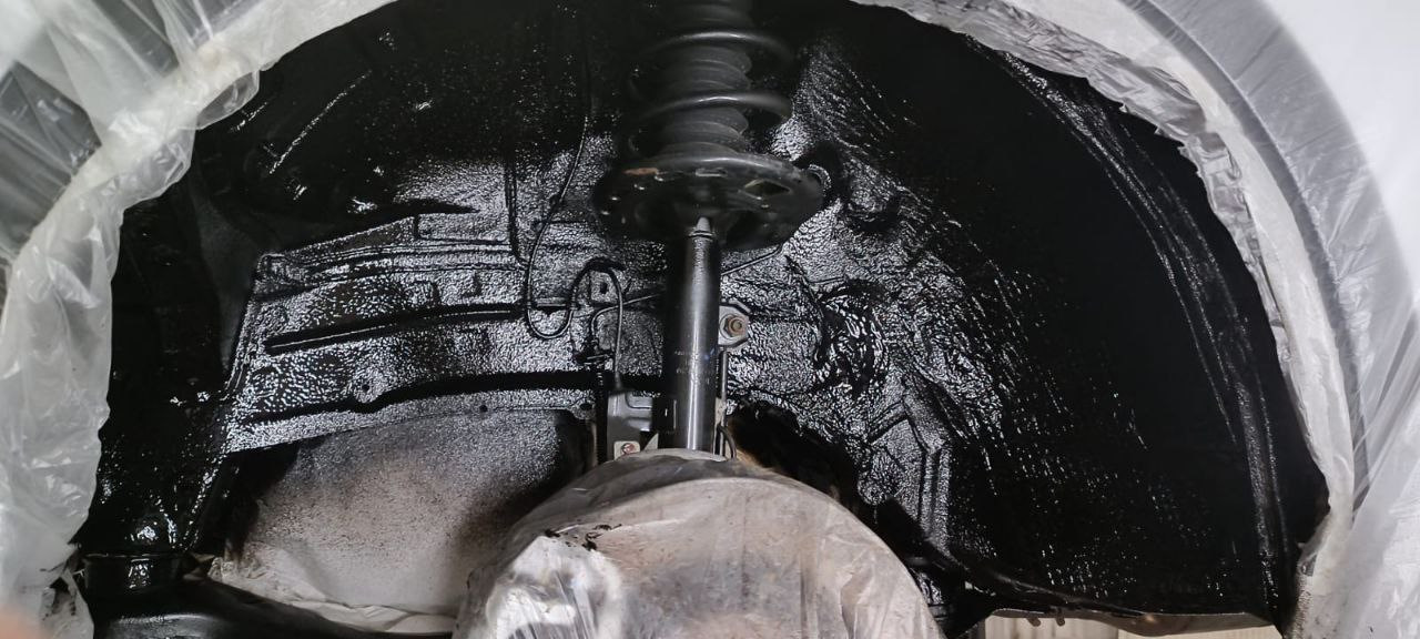

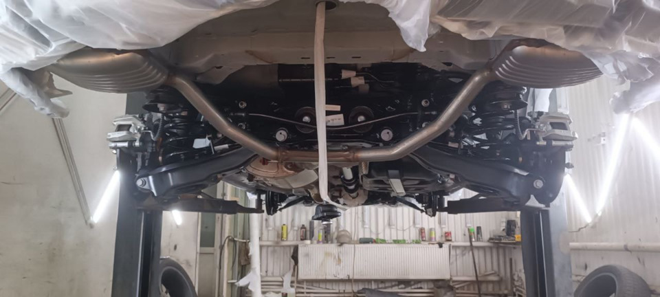

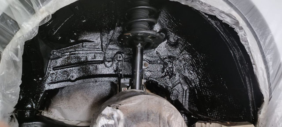

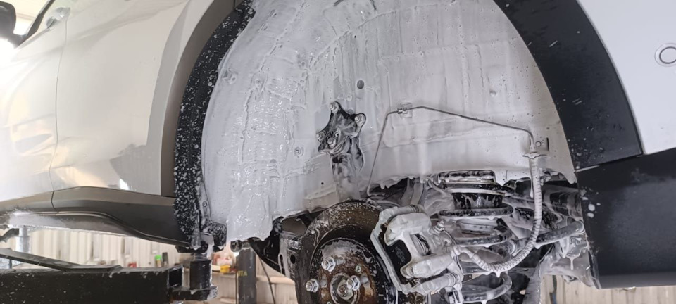

Ну а про антикор… Что говорить. В среднем в Москве антикор стоит 30-40 тысяч на нашу 5 метровую громадину. Рекомендую уточнять обрабатывают ли скрытые полости, какой материал для антикор используют (Денис посоветовал PRIM), а вот по тому как делают антикор — мнения разнятся.

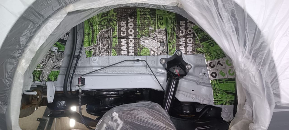

Я делал в НПС сервисе и не рекомендую ехать как минимум в филиал на севере МКАД — ничего толком не говорят, стараются на бабки развести ещё, я там делал потому что была акция антикор+ виброизоляция арок снаружи. Сделали за 1 день, рекомендаций не дали (а она — не мыть машину 2-3 дня, не ездить быстрее 80 км/ч, протирать вытекающую жидкость из скрытых полостей). Оказывается по хорошему еще надо было снимать весь пластик с арок, да и бампера — чтобы обработать усилители, но они даже не предложили, хотя сначала уверяли, что входит всё. А когда я указал на эти моменты — предложили приехать в другой день и за 10 тысяч сверху.
Дали бумажку типа гарантия 5 лет и уехал я. Посмотрим. Наносили еще за денежку на арки PRIM антишум поверх антикора, в целом стало менее шумно, так что я решил даже откатать лето на Chao Yang резине, вполне приличная оказалась (как и по отзывам в сети).
