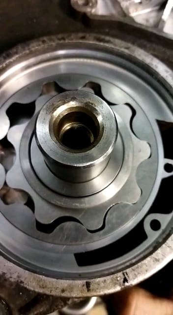

Теперь по теме:

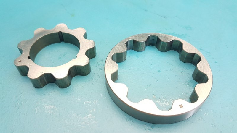

Сааб — первая моя машина, на которой я столкнулся с проблемами с давлением масла, первый мотор при покупке был с провёрнутыми вкладышами( причём довольно длительное время, поскольку некоторые вкладыши отсутствовали напрочь), второй мотор был с гнутым коленом по третьему корню(0,4мм), что оказалось базой. Коленвал был отрихтован, проточен в первый ремонт, удалены балансирные валы, зглушены каналы натяжителя и смазки цепи этих валов, восстановлены масляные форсунки, при помощи масляных форсунок от ваз и настроены на давление открытия на 2 бара. Мотор успешно эксплуатируется, но осадок всё равно присутствует и звук холодных запусков на 5вэ50 тоже не радует, потому и Вебасто поставил.

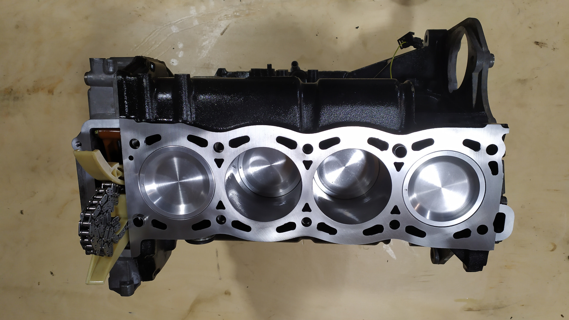

Собственно настало время сборки нового мотора и хочется сделать его ресурсным и надёжным, поскольку мотор планируется боевой, то давление масла залог здоровья. Т.к родному насосу уже более 30ти лет как по возрасту так и по конструкции- очевидно, что за это время многое поменялось как по технологиям, так и по гсм, и езда на маловязком масле в 2025 году это вполне очевидное решение, которое несёт в себе множество плюсов.
Отвезя свой насос на восстановление плоскостей( с логическим уменьшением производительности) меня не покидало чувство, что я допустил какую-то ошибку. Как раз так сложилось, что мне позвонил Александр( автор насоса на "ромашках"), пообщавшись с ним на разные темы ( и про его насос в том числе), появилась пища для размышлений. До этого накануне общались с caesar-spb, и он исходя из своего опыта сказал, что врезка масло форс абсурдна и принесёт вред, нежели пользу. Моё критическое мышление отвергло по началу это утверждение, поскольку на раннем 234( как позже выяснилось и на позднем) стоит такой же насос. Но пытливый ум и здравый смысл взяли верх, и я начал изучать информацию по масляным насосам.
В ветке по опелям( конкретно х30хе), ребята тоже страдают от слабого насоса( сааб с вэ6 полагаю тоже), и они ставят шестерни от мотора х18хе увеличенной толщины с распилом корпуса и всё успешно работает. Причём оригинальные шестерни стоят что-то в районе 3000, что не соизмеримо с ценами на сааб. Далее почитал ветки субаристов, тойотоводов( там делают портинг и прочий допилинг) и понял, что нормальный насос в состоянии "не первой свежести" на стучашем моторе способен поддерживать давление на ХХ 1,2 бара на горячую( масло не 5вэ50 конечно же). Где-то система дала сбой и обделила наши, не побоюсь этого слова, великолепные моторы данной запчастью, нужно это исправлять. Сначала подумал, что нужно подобрать шестерни от чего либо, благо ассортимент велик, но размеров найти практически не реально, да и шестерни делают, если они не тюнинг, из порошкового металла с сомнительной прочностью. Попросил вышеупомянутого Александра поделиться инфой( с полным сохранением комерческой тайны и не использования для извлечения прибыли, есть переписка подтверждающая мои слова), либо продать мне его шестерни, на что получил отказ. Почему не обратился собрать мне насос: во- первых он делал их только на 234ые, во-вторых считаю цену в 35 тысяч рублей конкретно завышенной и маржа не сопоставима не с интеллектуальными, не материальным затратам на данный продукт.
По этому было принято решение изготовить данные шестерни из хорошей легированной стали под размер доработанного родного корпуса. Возможно будут ещё какие-то доработки насоса при более глубоком изучении его строения( хотелось бы сделать сброс в поддон, а не на подачу масла). Поскольку строение насосов старый и свежий год очень похожи, буду делать на оба насоса сразу( оптом дешевле), всю работу со всеми цифрами полностью обнародую.
Если кто-то располагает не нужными шестернями типа "ромашка", прошу поделиться для более детального изучения( может найду и у себя, но всё же).

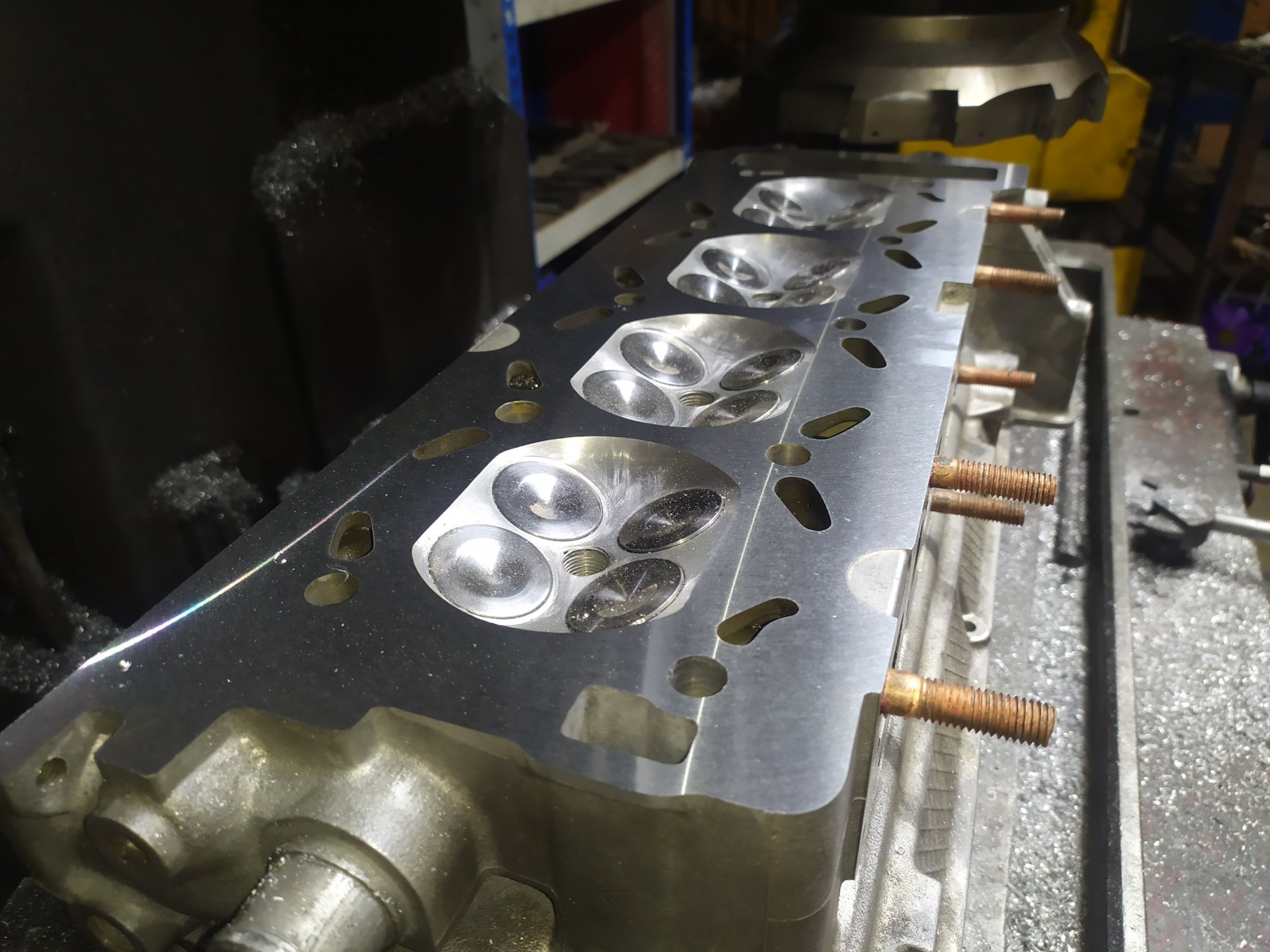

А по поводу бесплатного портинга и прирезки сёдел вручную, потому что на кординатке дорого — ну дай бог, чтобы всё это работало.
Их 8 моторов то, а голов так вообще 9 ) в работе и 2 из них типо из говна и палок ( ну в разы лучше чем ты соберёшь себе, даже они ) и с минимальным бюджетом для себя лично ) а лично для себя я делаю что хочу и как хочу. Остальное собирается по топу
Ой не на чпу сделано, какой ужас то
NbRSS
На бартер ты согласился сам, я не настаивал и свою часть договорённостей выполнил, а уж покуда ты не нашёл времени выполнить свои — это уже не мои проблемы, а исключительно твои и уважения данного тобою обещания. Потому не стоит перекладывать с больной головы на здоровую. Когда высылались коробки — было обозначено тобой, что тогда то и тогда то, далее сроки переносились неоднократно, я ждал, а ты тем самым прльзовался.
А тут может на чпу, а может и нет, гадай по фото как ты любишь и живи с этим )

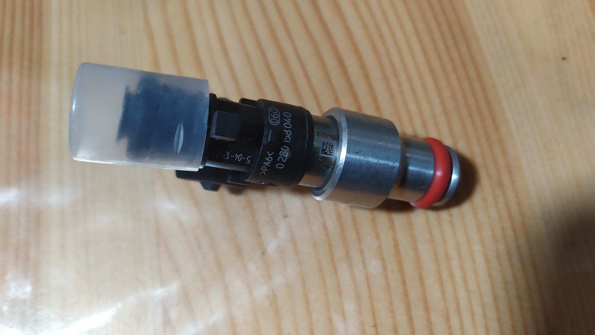

А ну Ка смотри, гадай по фото, оригинал или Китай ? Бош же, ну ) мои форсунки 980 ые за 25 тыс с отличным распылом, купленные по рекомендации)

Если сделаешь чертеж я смогу узнать и желательно 3д модель
Ну, если что, я сделал себе пару лет назад зубчатую пару на старогодичный мотор, и проехал больше 40к с давкой 1.6, на полностью прогретом моторе. Где-то на домашнем компе есть свои собственные чертежи на эти шестерни, по которым зуборезчик их и делал) По подводу толщины — расточил на 0.1 мм вглубь посадочное место в корпусе шестерен, чтоб убрать задиры в корпусе насоса, и на эти же 0.1 мм увеличил толщину шестерен, чтоб попасть в допуск торцевого зазора (0.02-0.05 мм если память не изменяет) Если нужны чертежи — могу скинуть как вернусь с отпуска)
По материалу — тоже ничего шипко легированного и шипко твердого там не надо, штатные шестерни сырые, около 160…180 HB, будут сильно твердые — сожрут дюралевый корпус… По нюансам изготовления могу написать в личку, ну или раз так часто спрашивают — удосужусь написать пост)
И да, героторный насос от пятака оставьте для пятака, у эпициклического насоса 9к производительность куда лучше.
