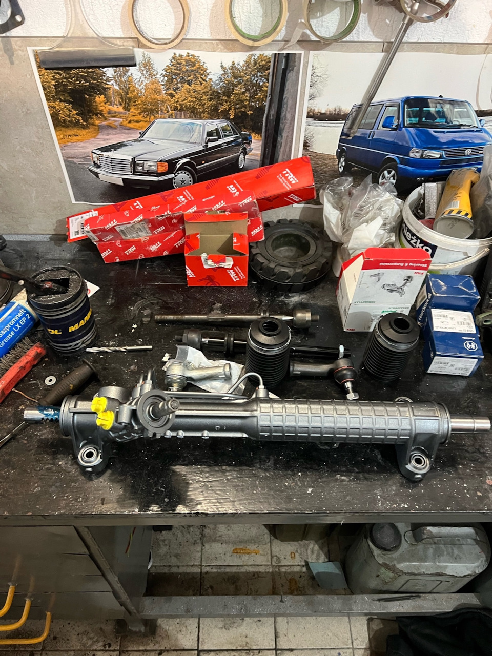

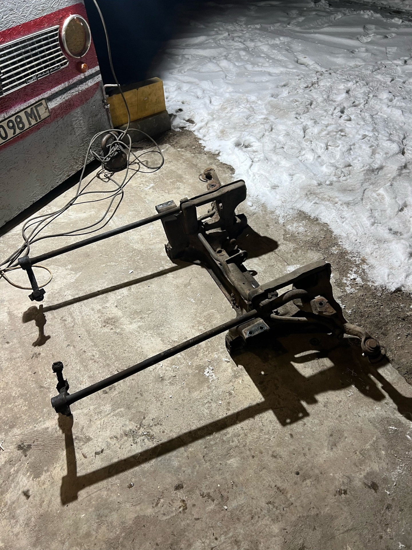

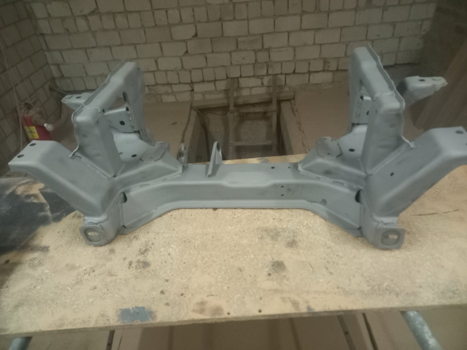

Полез я короче менять рейку, в итоге поменял всю подвеску. В рейке был люфт дичайший, разбило из-за него шаровые и наконечник. Оторвало стойку стабилизатора. Снял площадки под амортизатор, а там вообще веселуха… Принял решение снять подрамник что бы почистить лонжероны. Снял подрамник, поменял уже и верхние сайлентблоки. Начал чистить лонжероны, мешали трубки тормозные, не открутились, поменял передние трубки. Теперь все трубки на меди. Заменил ГУР, так как мой начал сопливить. Поменял полуось и поросёнок, единственный нюанс, пыльник больше на 1.5 миллиметра и пришлось перебить их. Стойки стаба соответственно тоже, короче теперь всё новое, только я старый в этой машине остался 😂😂😂
Отписочил рычаги и подрамник, потом пролил подрамник жижой всякой. Поменял развальные болты. Заменил масло и все фильтра, в этот раз решил попробовать масло DIVINOL. Пока машина стояла, потёк бочёк омывайки, оказалась резинка на моторчик, заказл новую, теперь всё гуд. Так как нужно было делать сход-развал, переодел на летние диски, вид теперь просто бомба. Хотел в этом году поставить обвес Projekt, но пока отложил на по позже. В конечном итоге не большой ремонт вырос в большой и занял три месяца, так как мог работать с машиной только по выходным. Всем мира и добра, не ломайтесь, ну его нафиг)
Список деталей:
NTY NPW-VW-004K1 — Шарнирный комплект, приводной вал
CORTECO 01029794B — Сальник
PATRON PPS060 — Насос гидроусилителя
VAG 7D1422055B — Рейка рулевая
FAG 840 0841 10 — Рулевой наконечник R
FAG 840 0840 10 — Рулевой наконечник L
LEMFORDER 3012701 — Пыльники рейки
TRW JAR558 — Тяга рулевая
SACHS 170 880 009 — Амортизаторы передние
TRW JBJ661 — Шаровая опора нижнего рычага
TRW JBJ268 — Шаровая опора верхнего рычага
LEMFORDER 17681 01 019 — Передний сайлентблок переднего нижнего рычага
LEMFORDER 14555 03 009 — Задний сайлентблок переднего нижнего рычага
LEMFORDER 25931 01 019 — Сайленблок верхнего рычага передний
Hutchinson 590390 — Сайленблок верхнего рычага задний
Febest 2329005KIT — Болт с эксцентриком
FEBI BILSTEIN 21940 — втулка стабилизатора переднего
VAG 7D0 411 049 — Стойка стабилизатора
VAG 443-955465 — Кольцо уплотнительное бачка омывателя

JBJ268 привет. Ты ставил эти шарики же? Как ходят, скок км прошел?
Привет, ну уже почти 10 тысяч прошли, пока нормально, до этого тоже TRW стояли, с одной стороны хорошо все было, а с другой наверное через тысяч пять застучала

Как промвал из коробки доставали?
Длинной проставкой упирался в паз где резинка и молотком выбивал

Пыльник на поросёнка та еще засада, первый раз поставил когда, колесо не крутится, думаю че за фигня, в следующий раз уже на опыте был, главное подвесной прикрутить в те же отверстия, в котором он был, а то мне на сто перепутали и я покупал второй раз промвал через 2 тыщи км
Да, такое себе, я сначала подумал что не та полуось, но потом перебил пыльники и всё гуд, а про подвесной, тоже не так прикрутил, и потом думал, что за ерунда 🤦 Оказалось я ошибся

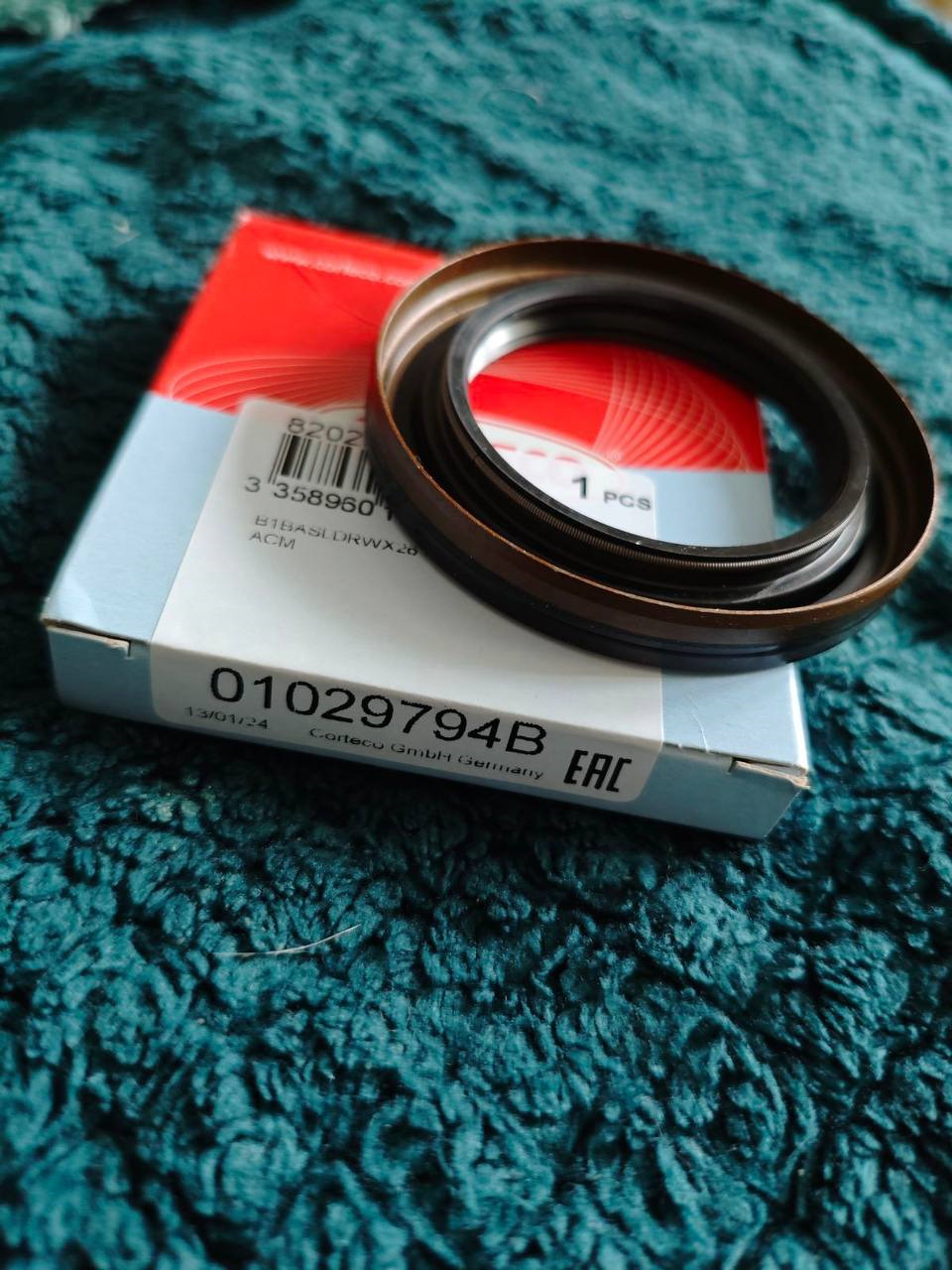

Номерок сальника в коробку есть?
