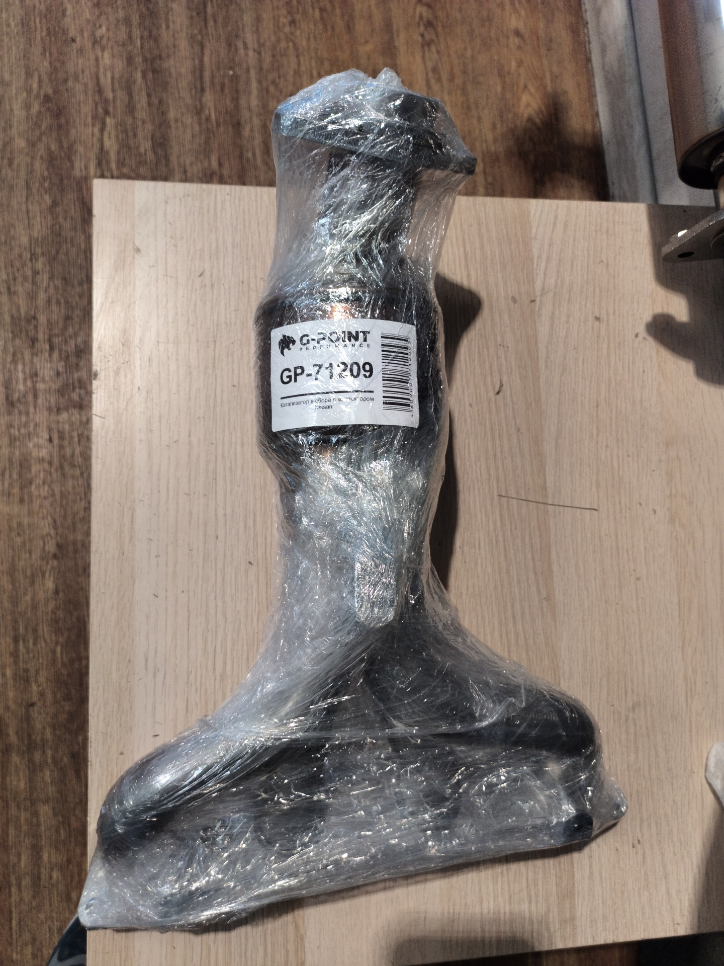

Как то бродил по сайту Драйв2 и наткнулся на компанию G-point.

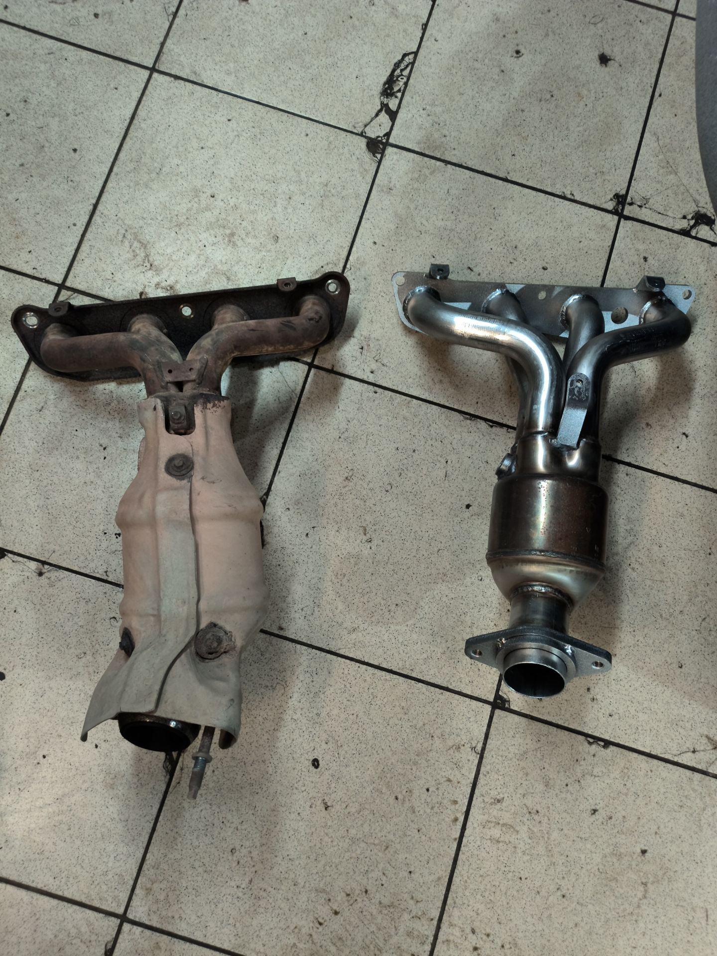

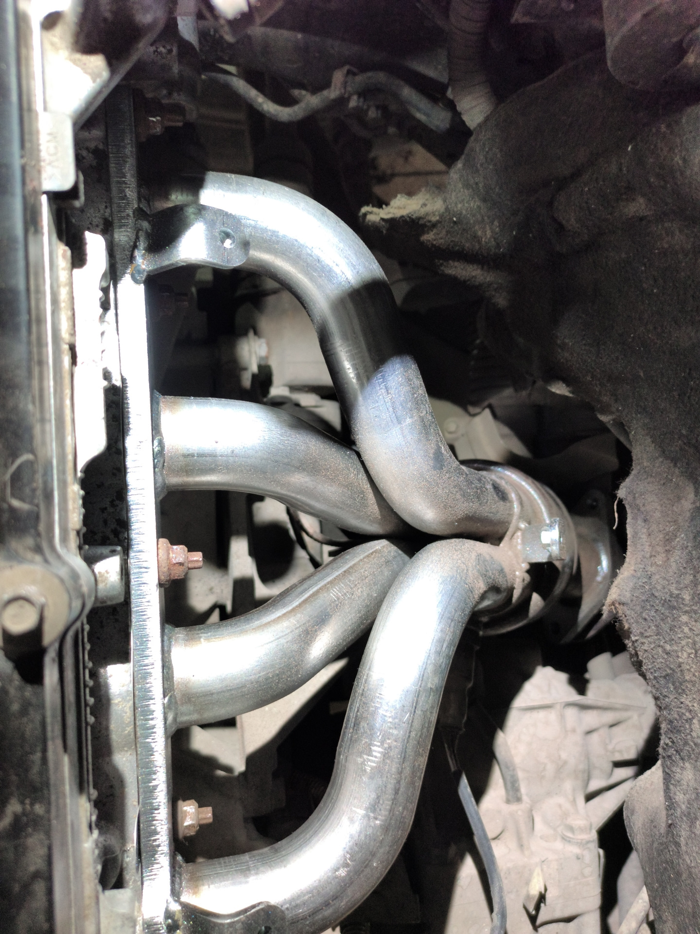

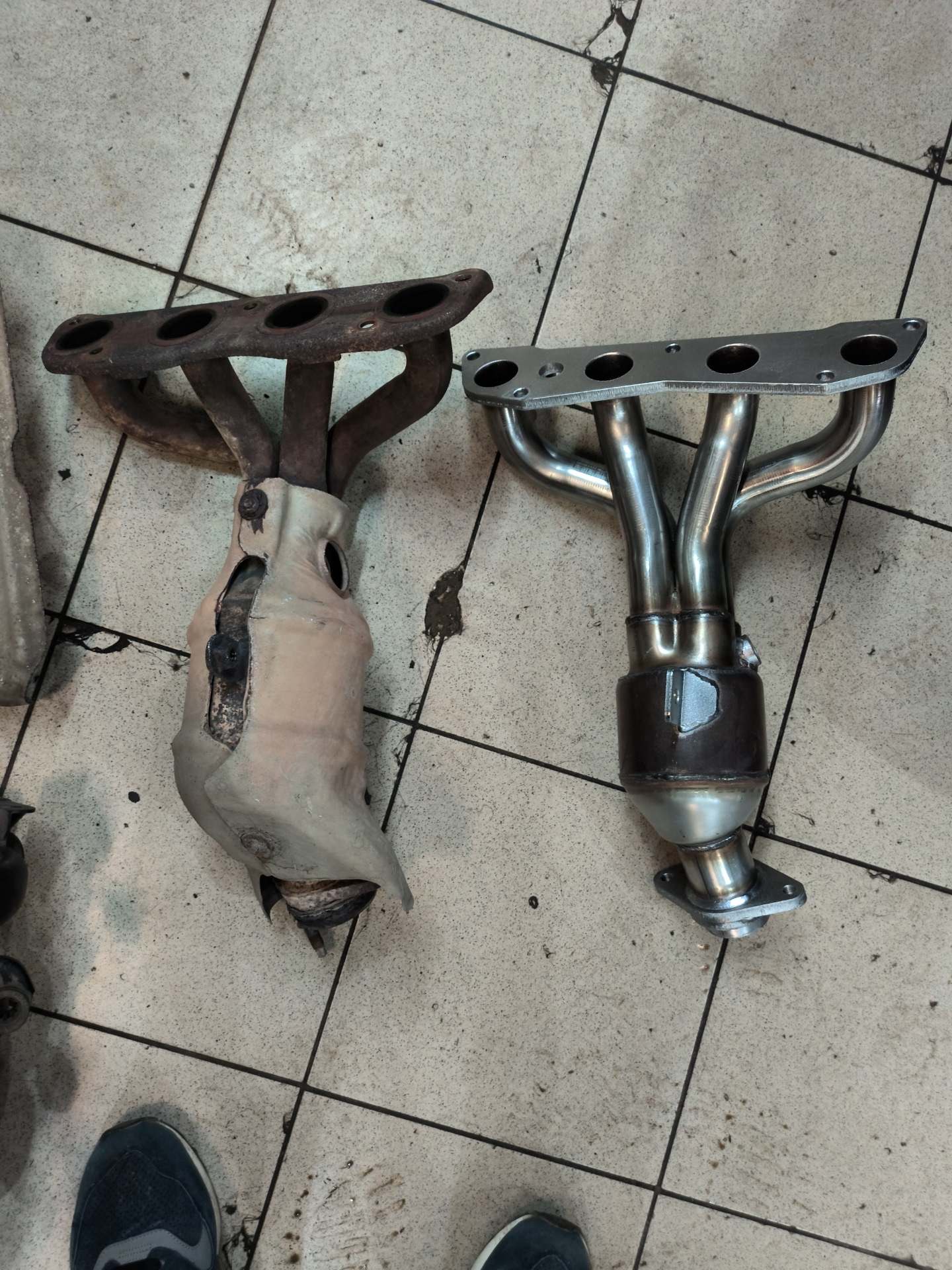

Которая сама изготавливает коллектора с катализаторами для Ниссан кашкай j10.

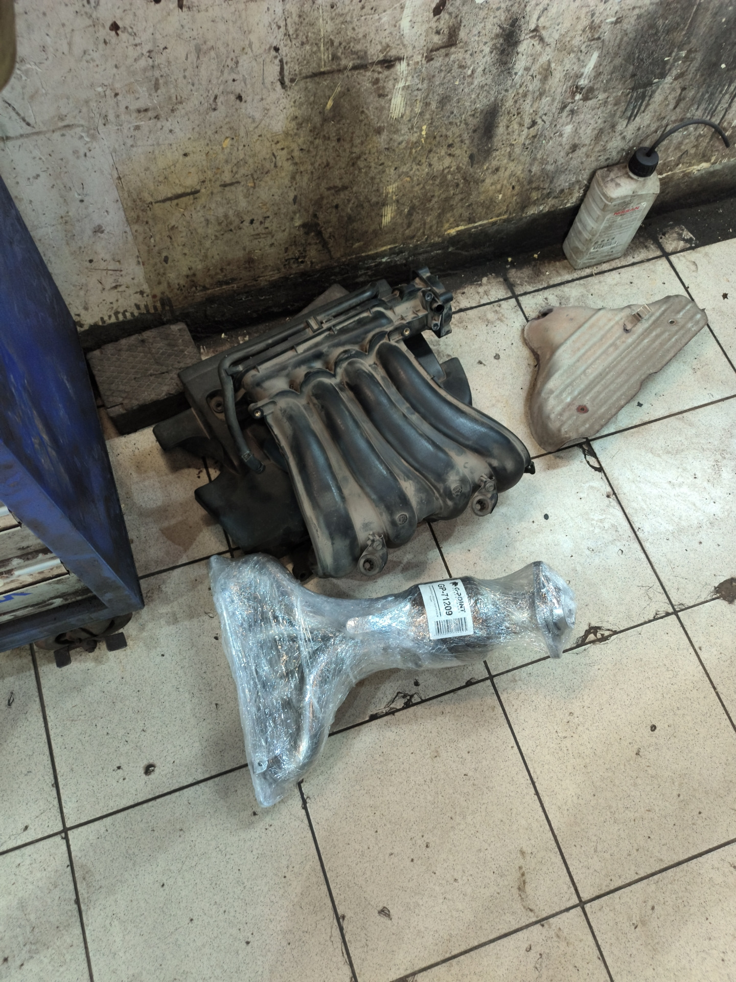

Созвонился, договорился и приехал к ним на замену своего старого коллектора с вырезанным катализатором.

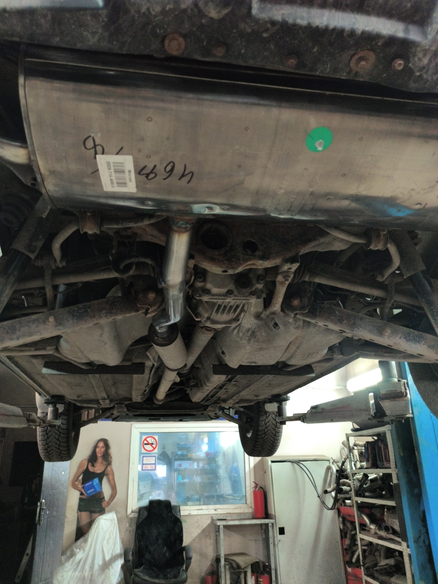

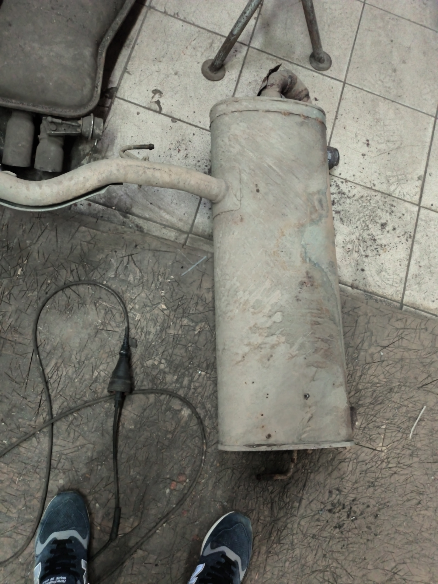

За одно поменял гнилую банку глушителя на новую. Теперь у меня вся система выхлопа из Нержавейки.

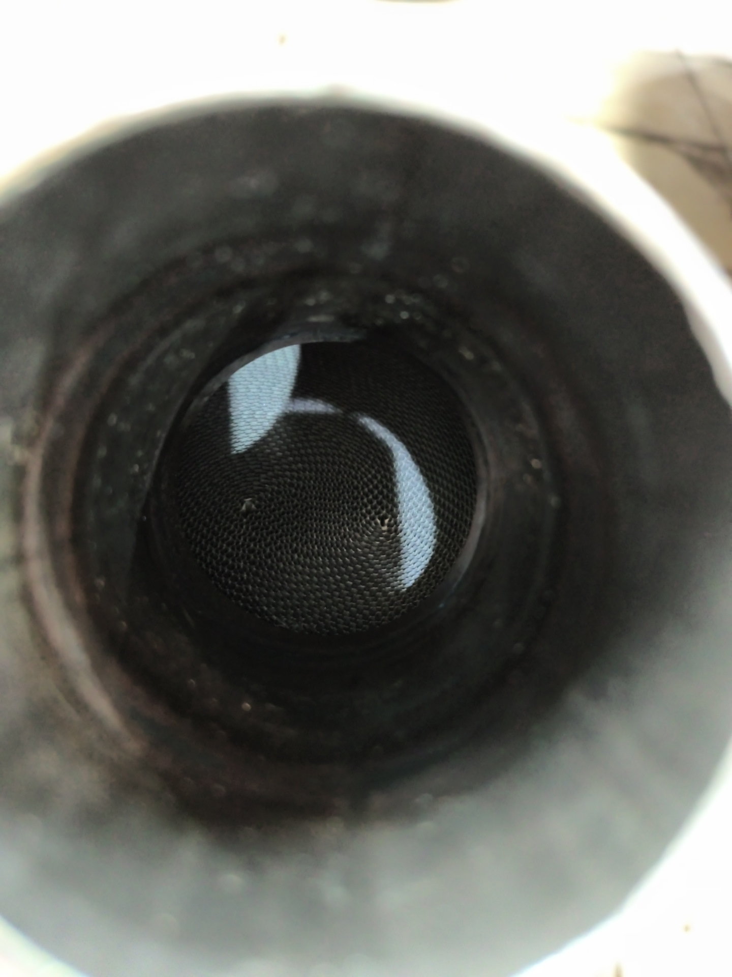

Металлический кат? Прогорит до следующей замены масла
Интересный вопрос, вот испытаем его. Хотя говорят минимум 100.000 должен пройти
FamilyFleet
Здравствуйте! Откуда у вас такая информация? За 15 лет работы ни один блок не выгорел при условии исправного двигателя без жора масла.
Пруфы есть?

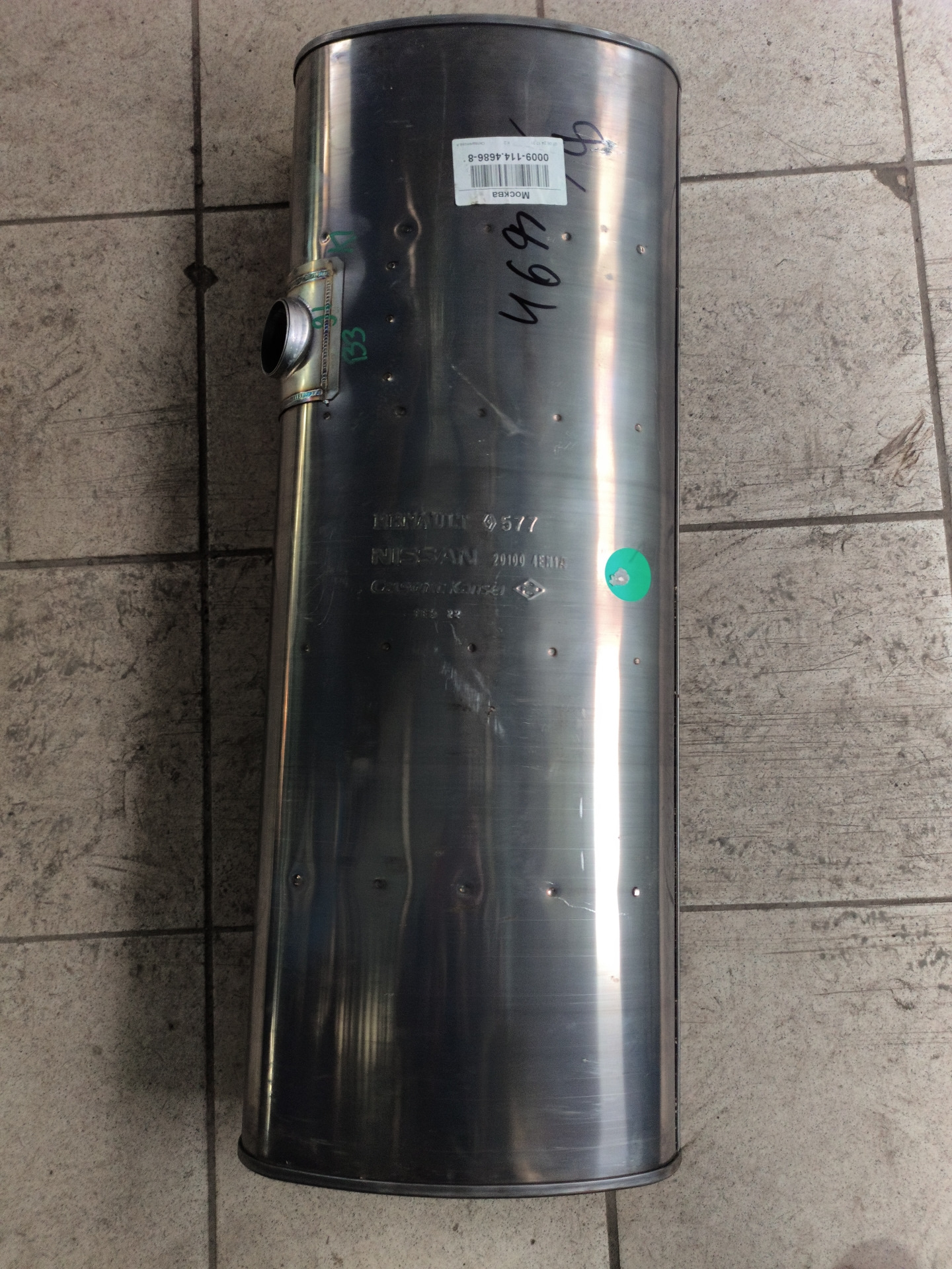

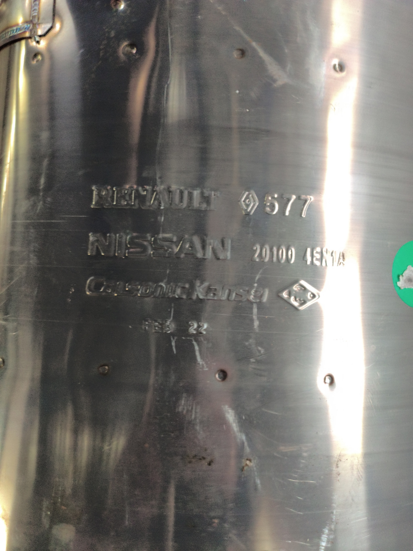

А задняя банка от j11?
Без понятия, у них стеллаж стоит, там много разных банок лежат. Говорят у нас оригинал есть, как у вас один в один. Старую когда срезали, новую рядом положили. Она один в один
А сколько денег была?
С меня за банку оригинальную, взяли 15.000

как по качеству? и как родной открутился? меня постоянно напрягает мысль что шпилькам крепления хана
Качество достойное, открутился с пол оборота. Так как недавно переборка движка была

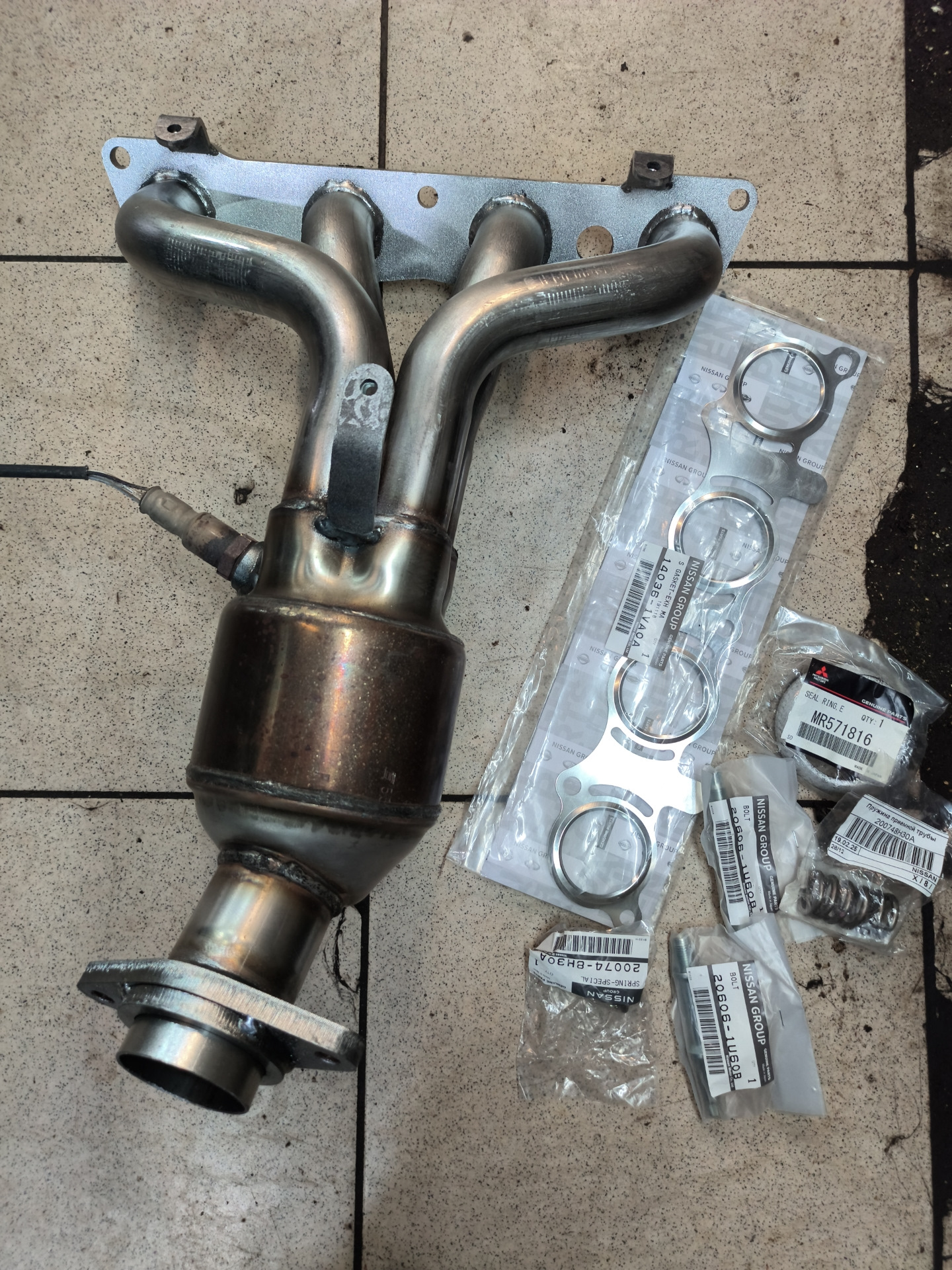

Здорово, сколько коллектор с катализатором стои ? Как с трубы воняет?
29313 без установки, вонь пропала в разы.
Пропал запах полностью или воняет, но терпимо?
Завтра проверю, когда буду прогревать
ArtemDONBASS
Вони и запаха сильного нет, остался запашок . Так как нет второго катализатора.
Теперь спокойно стою у багажника при заведении авто
Понял, спасибо за ответ
Буду знать что можно смело покупать
Evgeny860
На этот катализатор нужно обманку ставить или будет работать с родной лямбдой?
Обманку пока не снял, забыли снять если честно. Пока с ней поехал
ArtemDONBASS
Работает без обманки. Напыление на блоке Е-5.
