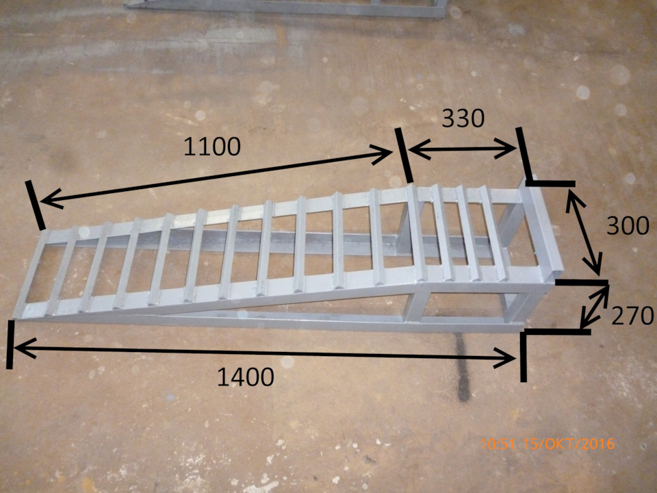

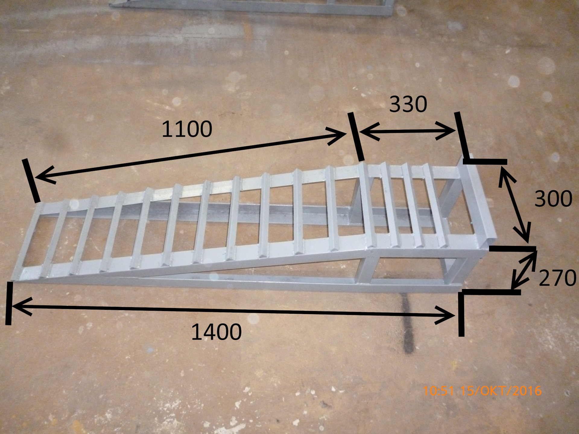

Две таких мини эстакады в собственном гараже иметь было бы неплохо.

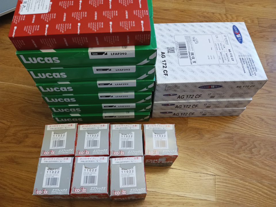

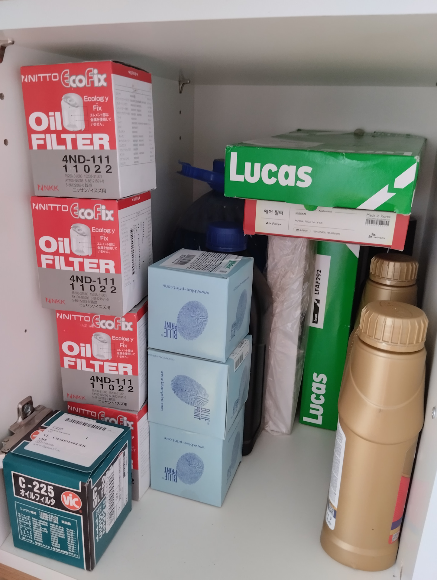

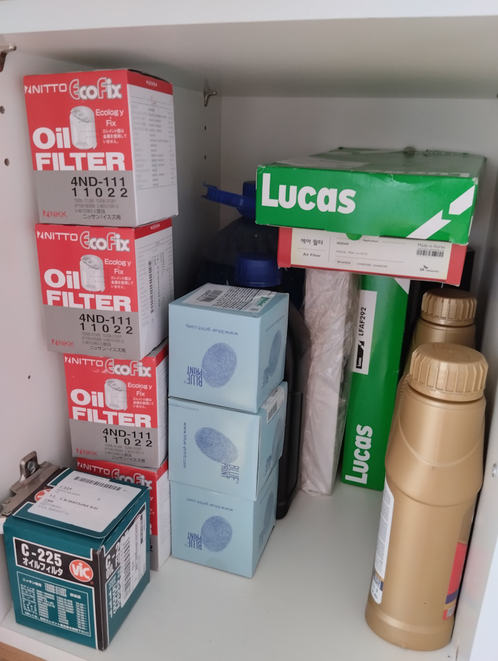

"Моя коллекция масляных фильтров" — пфффф😁😁😁
Вызов принят 😄
Масло не стал фоткать) стоит и 20 литров, и 5, и 4
ArKost
У меня поменьше конечно, парочка всегда в наличии
Таким качаю уже несколько лет — все нормуль.

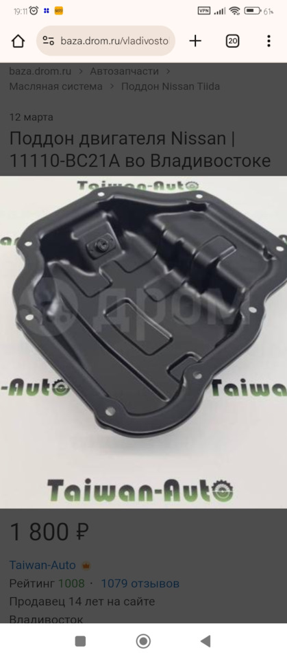

В теории, да и на практике, через пробку не сливается весь объем, часть остаётся в полости поддона (нужно или сильно поднимать одну сторону автомобиля, или пользоваться шприцом.), можно считать, что там мусор и остаётся.
А через щуп шлангом можно достать до любой точки поддона.
Надо будет в следующий раз эндоскопом что ли поглядеть, может реально что не так делаю.
У меня hr15de. Было в планах снять поддон. Слил масло, снял поддон, масла там было 3 капли и накапало с двигателя ещё грамм 200 за все время пока был снят поддон.
Вот поддон от 1.6 по идее. Видно места, откуда масло физически не вытечет в отверстие. вот и вы говорите, что грамм 200 скапало с двигателя. Так бы оно в поддон накапало.
