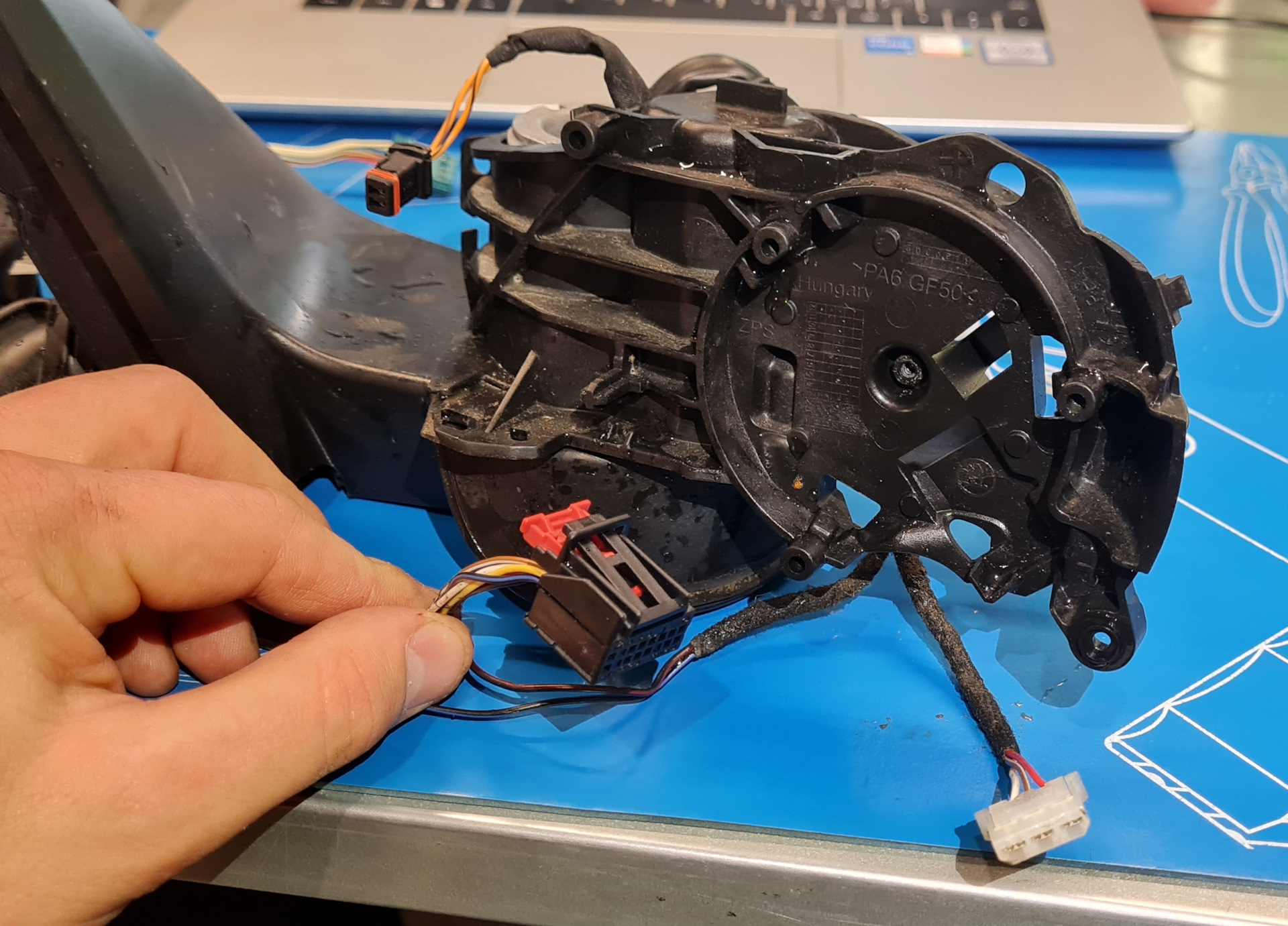

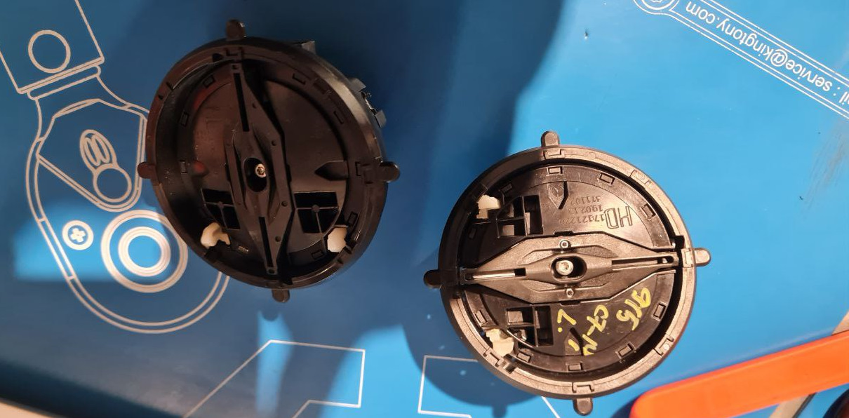

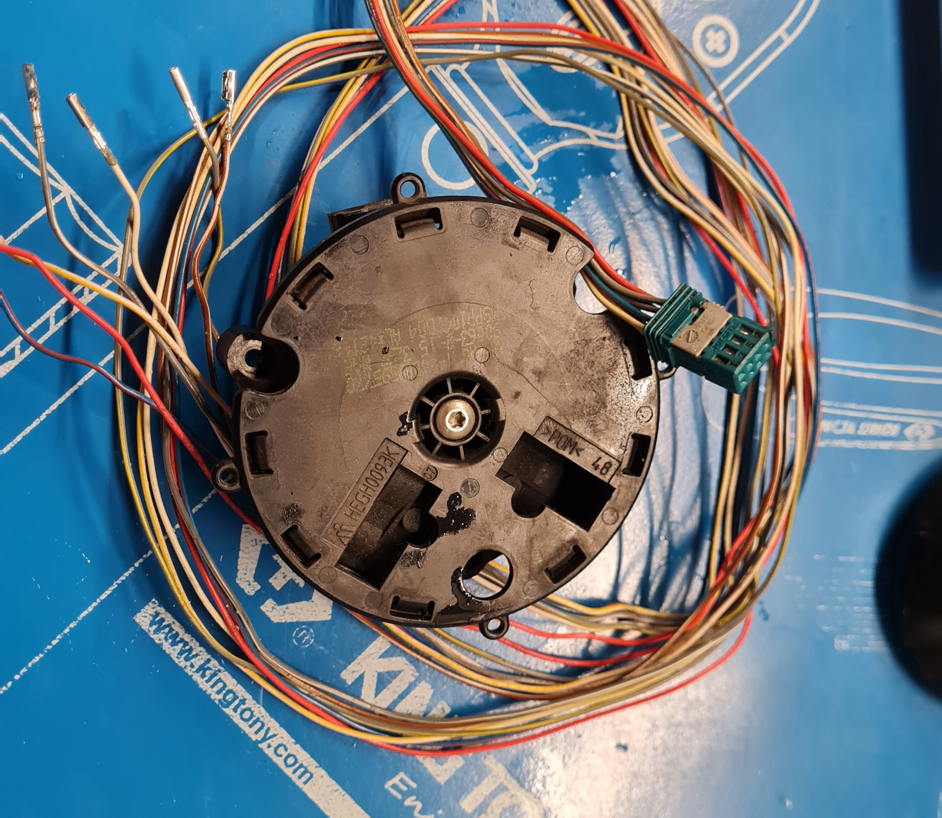

План был следующий: у меня была давняя идея реализовать опускание зеркала и под руки попался донорский жгут проводов.

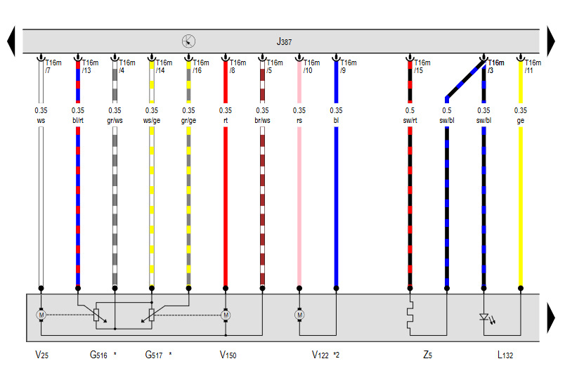

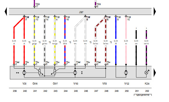

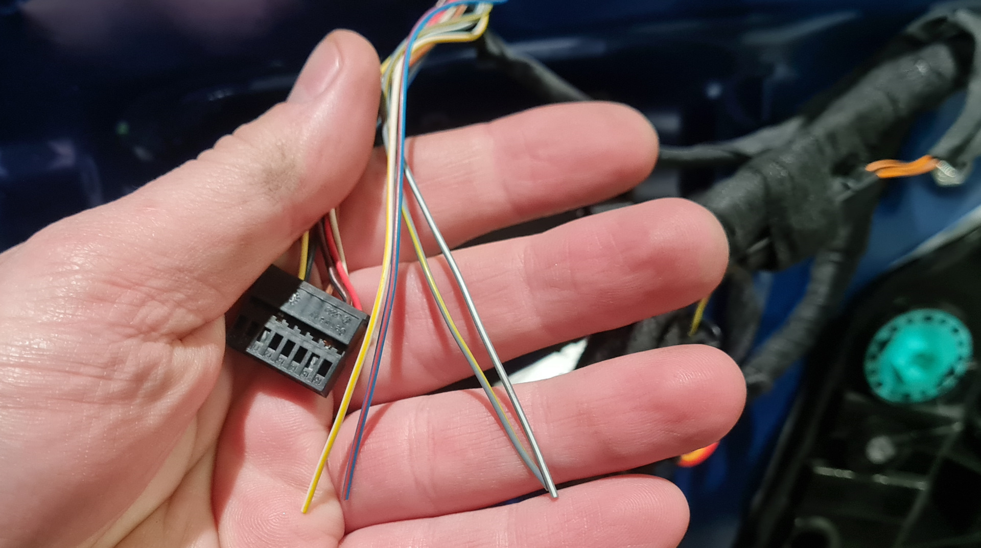

В теории, я хотел просто протянуть недостающие провода в корпус зеркала, поменять разъём на привод и установить сам привод с датчиками положения, чтобы эти самые положения блок мог запоминать.

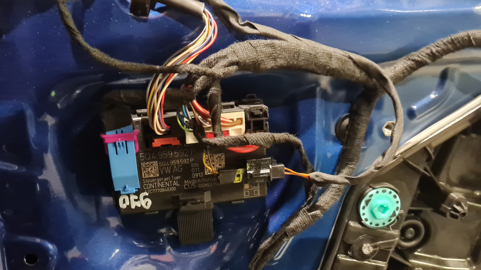

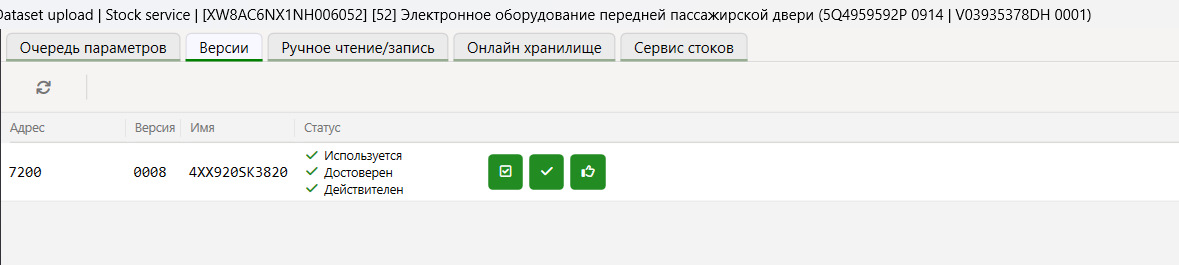

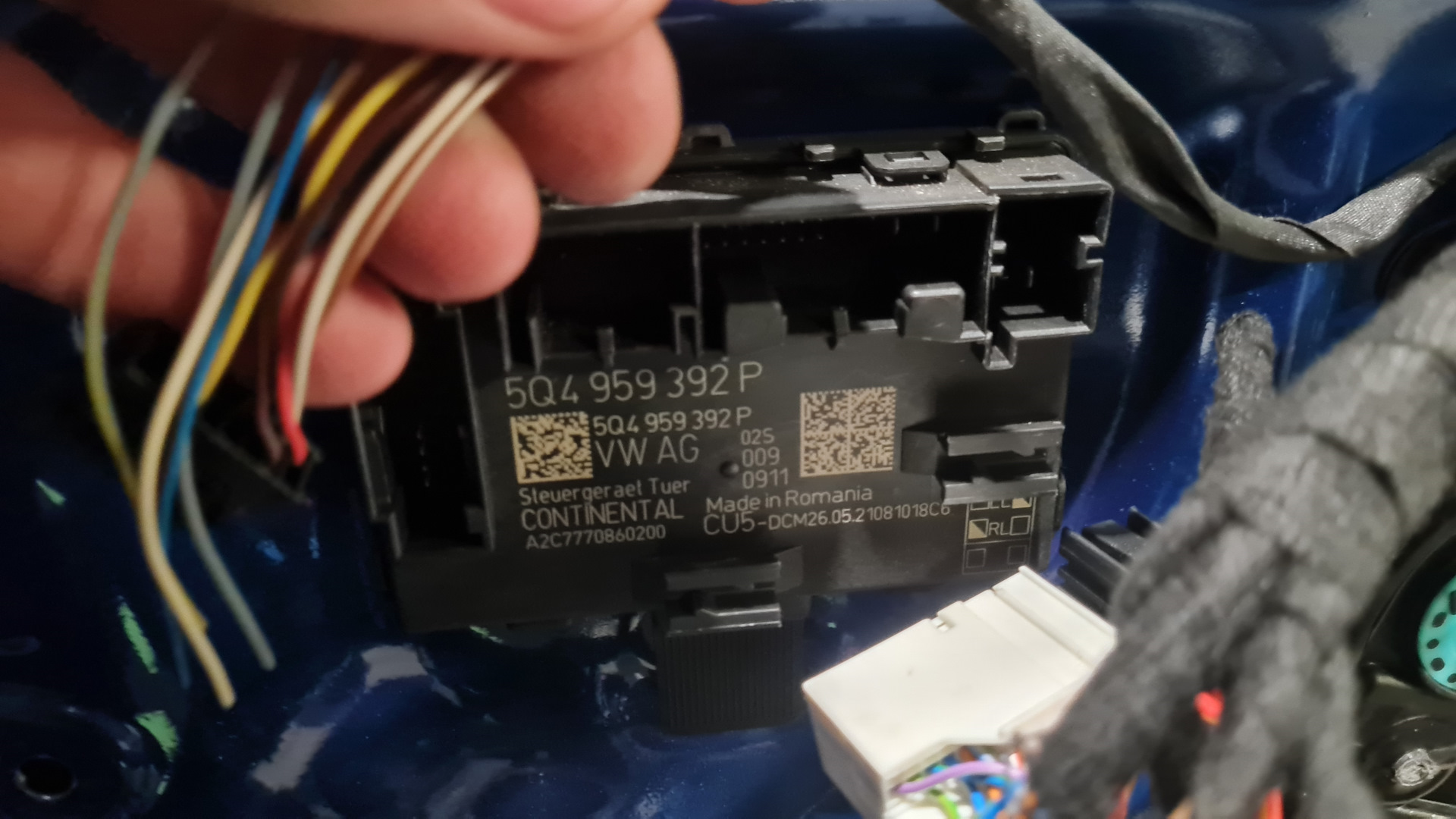

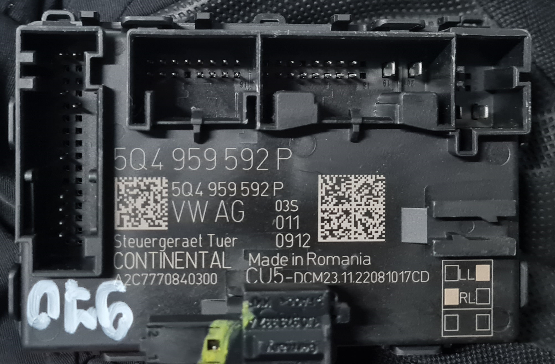

В процессе протягивания проводов в дверь оказалось, что в передней правой двери блок управления стоит самой нищей версии: в разъёме не хватает пинов, а внутри — компонентов.

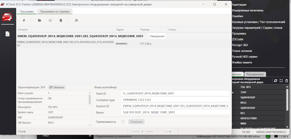

В связи с чем был заказан блок 592

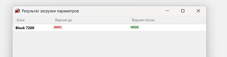

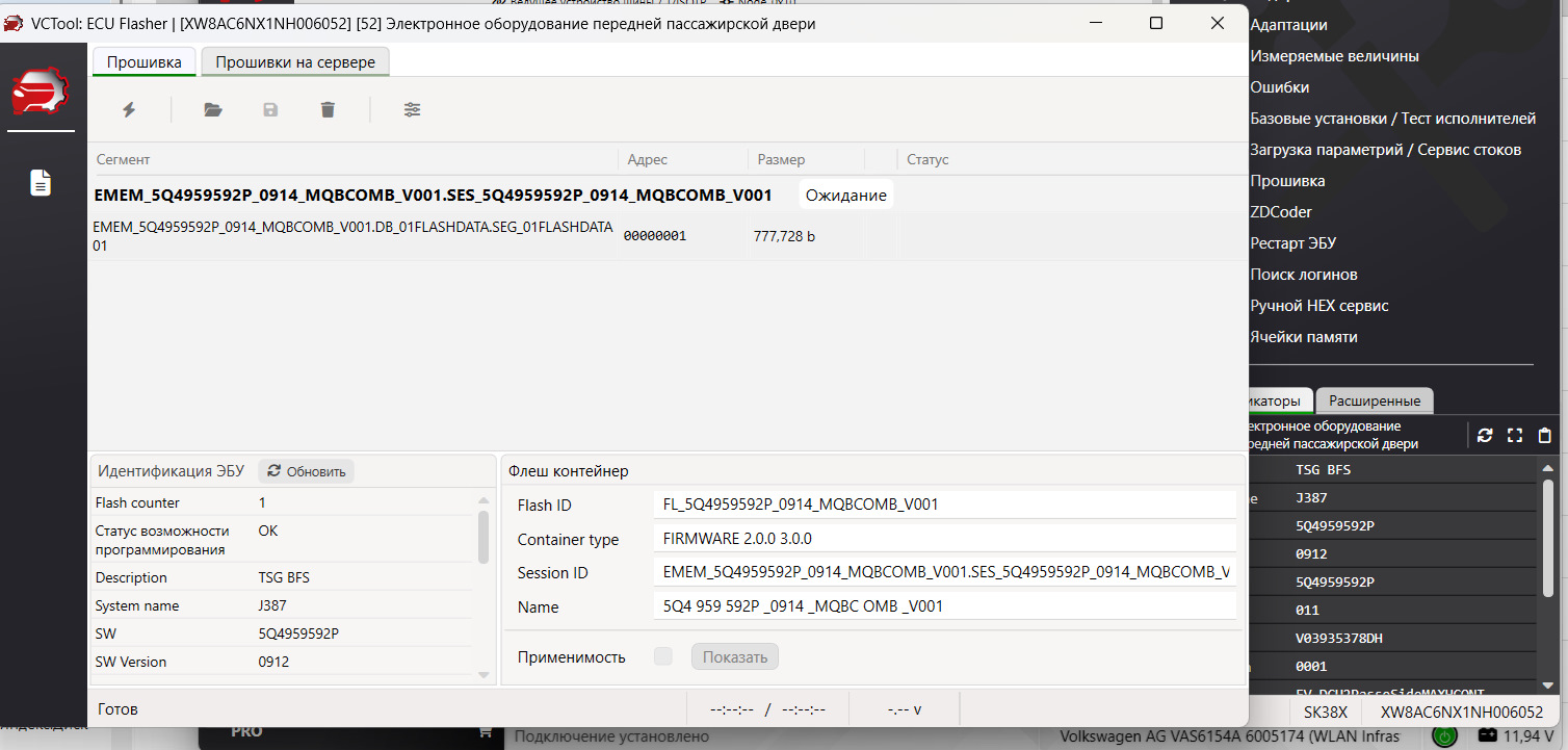

После установки блок управления был обновлен до 914 версии (потому что).

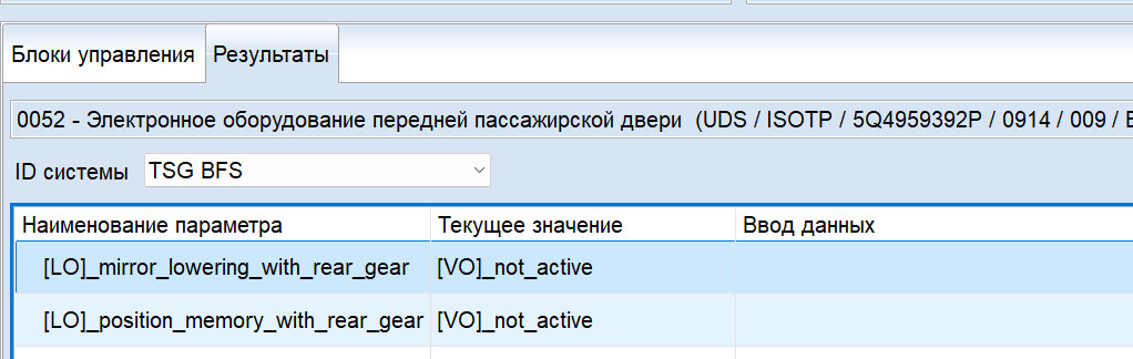

Чтобы всё работало как надо залил в блок параметрию от октавии

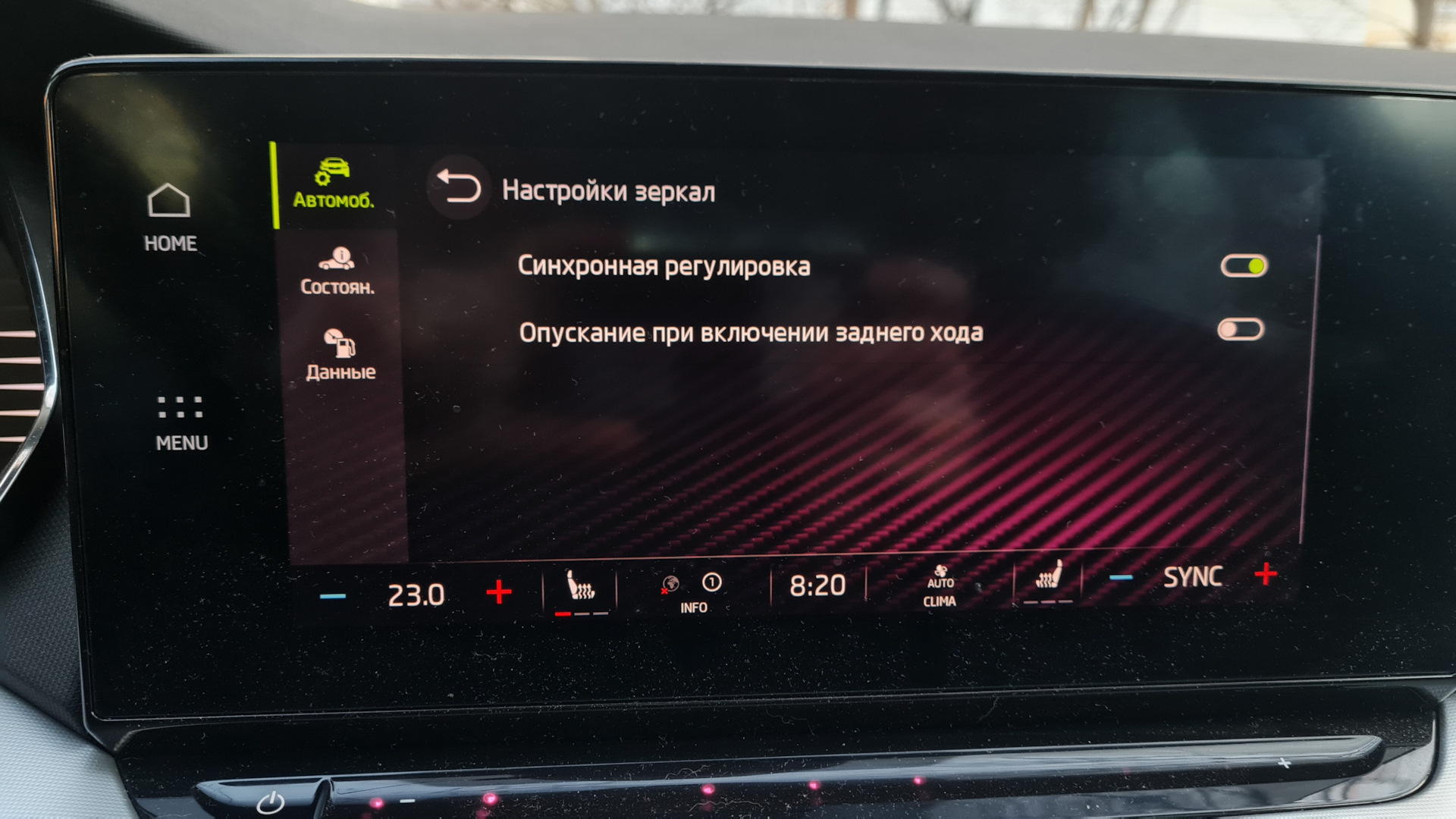

И наконец-то закодировал то самое опускание и память положений.

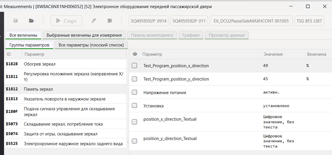

Проверил что положения зеркала нормально распознаются блоком:
И … настиг меня провал: зеркало работало "наизнанку". Моторчик в зеркало с памятью был как и положено заказан от ауди а6 c7, только вот ктож знал что на правую дверь шкоды надо внедрять ЛЕВЫЙ моторчик от ауди))
ШТОШ, был заказан (не)правильный моторчик и после установки всё наконец-то заработало как надо)

1. Can the Audi motor "8T0959578A " be also used?
2. Can you share the schematics/wiring how to connect the motor to Passenger Door control unit?
Thank you
1. My first attempt was with this item(578a) . It has mirrored left/right motor direction.
2. I 'l try not to forget to do it later
Thank you for the quick reply.
1. OK. Better to use "8T0959577A" then.
What is the internal code from the motor housing? From the pictures I found so far is "311019". Is this correct?

номера на нем нету
номер по каталогу устанешь искать (вроде как 8T0 959 577 A)
по авито ищется как левый моторчик с памятью от A6C7 но продаваны иногда путают левый с правым))
а вот разъём кытайский
aliexpress.ru/item/100500…_results.6.751918c87WFLqY
