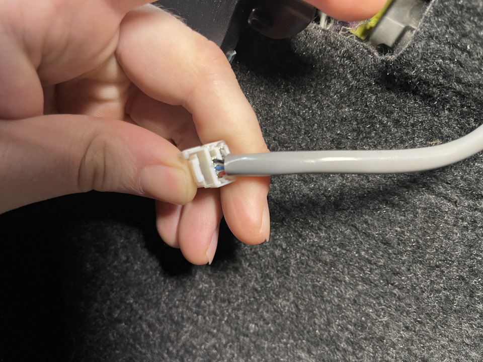

Upd: В общем сегодня я прозвонил провода которые идут от блока до сервоприводов. Получается синий красный и черный идут на два сервопривода. Синий не в какую не хотел звонится. Я решил понять где + а где — на сервоприводе фото вот
После чего я подключил этот сервопривод. Отсоединил провод который идет от блока к сервоприводам смастерил 😂 вот это чудо
И начал подавать 12 вольт. И ничего не получилось. Ни один из двух сервоприводов не реагирует. Осталось дела за малым😂 узнать где обрыв. Так как я предполагаю что может быть проблема вообще в самой фишке которая приходит в первый сервопривод.

Нужно посмотреть по мануалу распиновку блока управления, насколько помню там 6 проводов к нему подходит.Проверить все плюсы и минусы, доходят ли до блока!
Я так понимаю вот этот провод он идет от блока к сервоприводам. Там 5 проводов. На днях я прозвоню этот провод и уже точно буду понимать есть ли там обрыв или нет. Но если там нет обрыва и с проводом все в порядке то я уже и не знаю что может быть не так)
