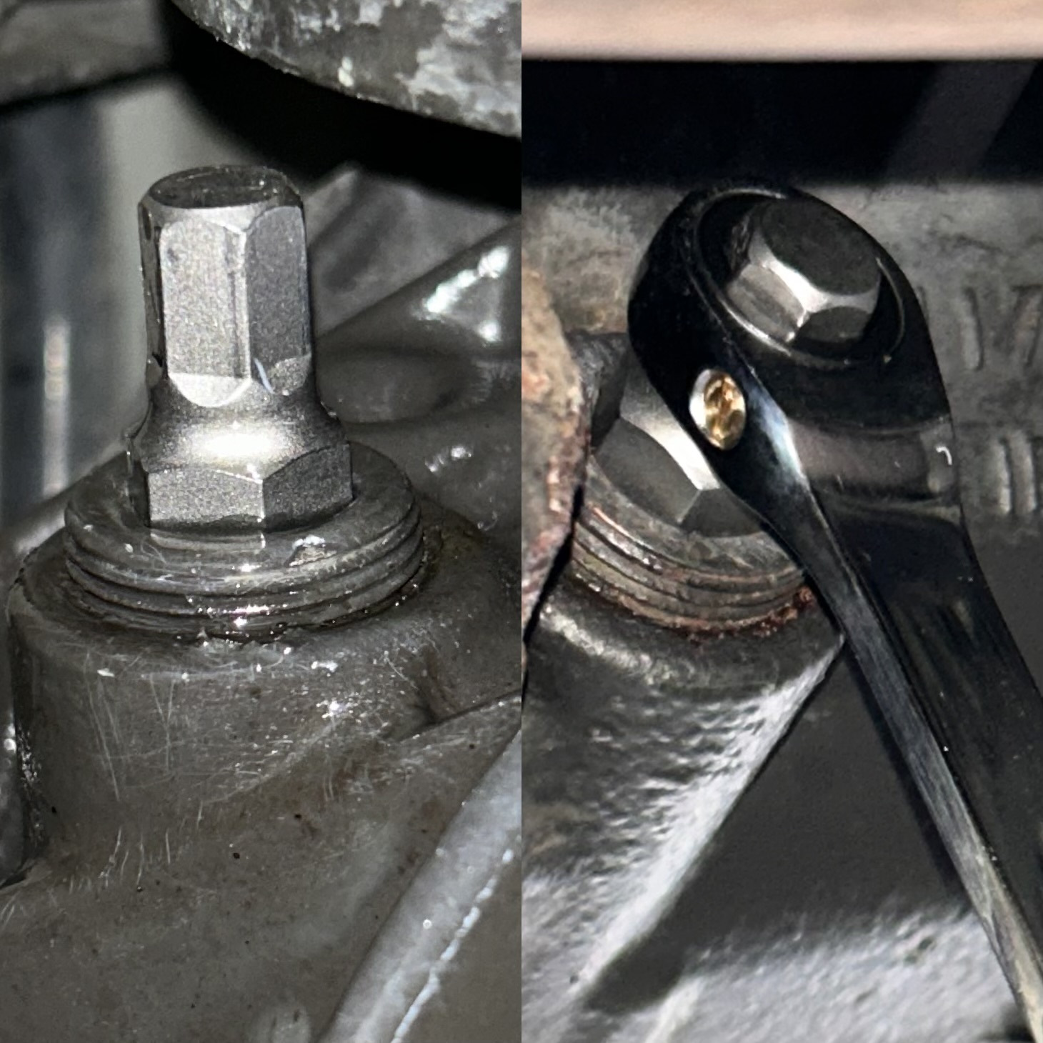

Продолжаю техническое обслуживание авто, в этот раз заменил масло в заднем редукторе.
Для большей информации советую прочитать эту статую:
Здесь
Извлеченные уроки:
1. Купив 2 литра масла Fuchs Titan Sintopoid FE 75W-85, я мог бы использовать 300-400 грамм для промывки редуктора.
Так как залилось где-то 1,2-1,3л.
Одна сторона машины была поддомкрачена и наклонена в сторону сливной пробки, поэтому я мог бы легко залить эти 300-400граммов масла, чтобы смыть остатки старого.
2. Выбор головки. Посмотрев видео на ютубе, казалось все просто. Головка Н14 под квадрат 3/8 или 1/2 плюс удлинитель.
Не тут то было.
В первый раз не получилось так как головка упиралась в привод. Заказал другой вид головки, (мальчик мальчик) Н14/10мм. Фото приложу ниже.
Обе пробки были затянуты достаточно туго, использовал длинный накидной ключ, это мои палочки выручалочки. Плюс шприц для заливки.
Всем удачи.

у меня примерно такое же слилось. и тоже еле отвернул пробки. я еще по шетиграннику постучал слегонца, чтоб хорошо насадилось
Да тоже стучал так как он от руки не хотел заходить, я подумал неужели опять размером ошибся 😂. Там как будто сверху какая-то краска наносилась
Не краска, а фиксатор резьбы. Согласно wis, после замены масла опять нужно фиксатор использовать.
Жалко что не сфоткал открученную пробку, у меня обе пробки имели выступ резьбы на 3мм (приложу фото), и был какой-то слой как будто обрабатывали чем то весь редуктор. Резьба на открученныех пробках была полностью чистая, только поверхностно. Надеюсь понятно написал
AdvocateKH
В моем понимании фиксатор резьбы наноситься на ту часть болта которая начинает закручиваться первой, а тут эти пробки без знаков были, только внешне. Может так герметизировали?)
На сколько помню они вроде конусные.
ну вообще я заметил они с первого оборота туго вкручиваются. при этом 100% у меня были обе чистые пробки и резьба цела на редукторе
