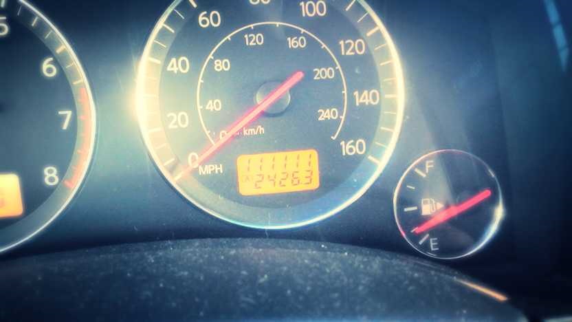

Сразу к делу. Начала с Фенькой твориться какая-то хрень. Заправлено было прилично бенза, комп показывал что до сухого бака 230 км. Проехал 2-3 км, он уже показывал 170 км, ещё через пару километров — 130, пока доехал до дома (ещё 3-4км) — 40 и горела вовсю сигнальная лампа.
Разумеется я смотрел не вытекает ли где. Нет.
Через пару часов вышли к машине, поехали. Начал набирать. Такими же темпами, пока не встал на положенные километры.
Ну думаю, глюк. Прошла неделя — всё было в порядке. Потом началось снова. И так каждые 3-4 дня делает.
Ладно бы комп глюканул, но и датчик уровня не показывает. Спелись они как будто.
Завтра или в выхи попробую клему скинуть на 10-20 минут. С "оборотами" помогало.
Кто что думает об этом?
P.S. Вот такой километраж поймал на той неделе)) точнее милляж))

такая же фигня, почистить дадчик уровня топлива и все
Тема старая и избитая. Бери сразу датчик и насос. Номера на главной есть в разделе с каталожными на обе детали. Пока можно почистить дорожки на платах. В БЖ описывал как и что.

тупит датчик
инфа сотка )))
Спасиб канеш, но делать-то чо?))))
чистить дорожки, поможет временно
менять, поможет точно
ищи в поиске по сайту, ты не первый с такой проблемой
Да стандартная проблема финика. Датчик уровня топлива барахлит. Есть много тем на фх-клубе и здесь как его попробовать почистить, если не поможет, то замена только с насосом
