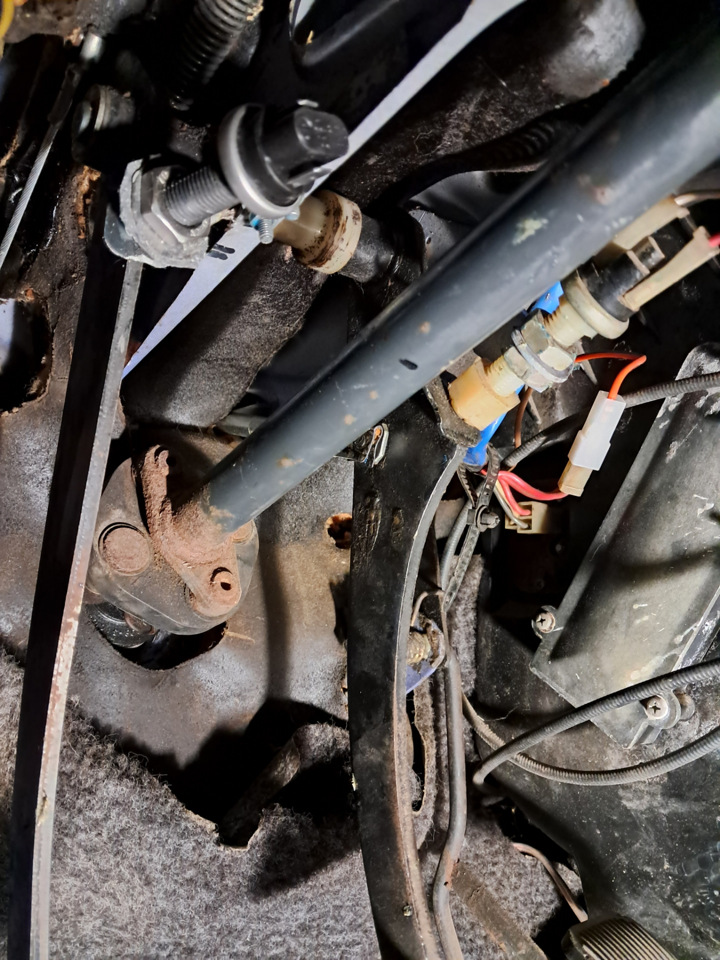

Как то давно, года 3 назад, появилась идея поставить кнопку старт стоп на свой Ваз 2109. В то время купил из Китая готовый блок, который ждал своего момента установки. И вот момент настал.
В интернете статей много. И в них (и в инструкции) при пуске стартера нужно нажимать педаль тормоза. Тоесть нужен +12В сигнал на определенный провод, чтоб стартер начал крутить. И этот провод требуют подключить к лягушке (концевику) тормоза.
Размышляя про этот алгоритм я понял, что это не удобно. Лучше и безопаснее, сделать через педаль сцепления, как это сделано на некоторых иномарках. Плюсом ко всему, если поставить концевик(лягушку) на сцепление, то мы не вмешиваемся в проводку автомобиля, и если китайскии блок заглючит, то тормоза не перегорят. И также может быть наоборот, если вылетит предохранитель на лампы тормозов, то мы не заведем двигатель.
Поэтому ставлю отдельный концевик на сцепление, который будет подключен напрямую к блоку Старт стоп.
После покупки концевика узнал, что гайки на него не продаються, их пришлось искать. Нашел на торговых площадках, за 2 штуки 250 руб.
Размер М12×1,5
Дальше будут фото. Какието готовые размеры трудно будет подсказать. Все делалось на ходу и с примерками. Но кому надо и шарит, думаю поймет некотрые моменты и так.
Думаю нужна пластина потолще, окрло 3-4 мм.
Моя пластина 2 мм держит норм, хотелось бы потолще доя уверенности.
Дальше подварил уголок полуавтоматом для прочности и покрасил и подрезал то тут то там, подгонял по месту
Потом на заготовку вставил два винта на 4х20 и приварил их шляпки, чтоб не держать ключем.
Затянул заготовку за винты к корпусу гайками тоже 4мм(ключ на 7мм). По 2 шт. Наклеил их на резьбовой герметик.
Дальше решил заморочится с площадкой для концевика на педали, по сути можно подогнать попадание, но я решил для уверенности, приварить эту пластину.
С такой настройкой срабатывает в середине хода, то что нужно. Далее установка самого блока и подключение…
