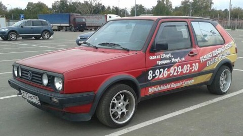

Пока всё вот так, но будет по другому, все в режиме тестирования, надо кое чо доработать, нет времени.Глумитесь парни.
Расскажи же уже скорей, что сделал то тут?))) Вижу, что двиг приободрил, но не понимаю, что куда и какой эффект?)))
взрывай мотор ! ))
скора
Не от Урала случайно?)
sc14 от Mark ll или Kresta или Krown
А поршня и всё остальное, сток?
всё сток.за 30 минут делаеца всё сток 1.3 инжектор.дует пока 0,7, но до конца еще так и не настроил
что за чтуковина рядом с корпусом фильтра?)
Компрессор чтоль?)
аааа вот что это)))
я я
а подробнее от чего, и как ты его туда вкарячил можна?!
будет все позже
