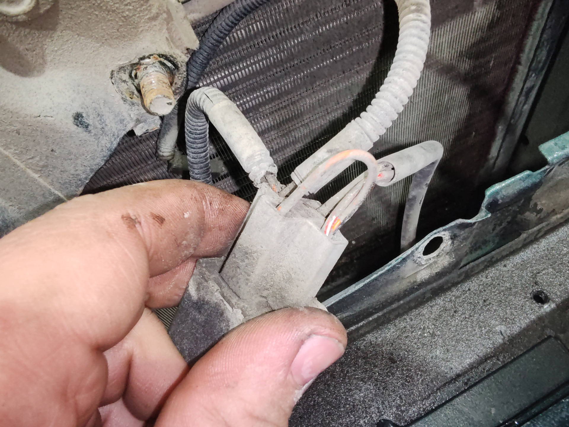

Однажды в пути у меня появилась нужда подать звуковой сигнал. Нажал на кнопку, и… услышал тихое блеяние вместо раскатистого гудка. Через пару дней решил понять в чём же причина. Снял решетку и снял сигналы.
У меня уже стояли нормальные волга-сигналы с302Д/с303Д. Но они 2004 года и своё отработали. Высокий тон чуть блеет при подаче питания напрямую, низкий в обрыве.
Будем делать: сигналы с302Д/с303Д от ЛЭТЗ + 22.3721/221.3721-04 опять же от ЛЭТЗ.
Получаем 2 тона по 2 реализации параллельно. Должно быть громко и чётко.
Вот только штатно сигнал должен быть один. Подключается он плюсом параллельно к вентилятору радиатора и минусом через кнопку руля. Конечно ни то, ни то не выдержит 4 сигнала. Ведь номинально, по моим замерам, они съедают 26А. Поэтому подключать буду через реле. Массу возьму на телевизоре, а плюс возьму от АКБ через пред 30А и передам всё это кабелем 2,5мм2.
Реализовал всё это, облагородил. Попробовал гуднуть и услышал благородный гудок. Вот таким и воспользоваться не стыдно. Нравится. Правда вот просадка напряжения появилась. В движении с 14.7 до 14.3В. Но при таком-то звуке это оправдано.

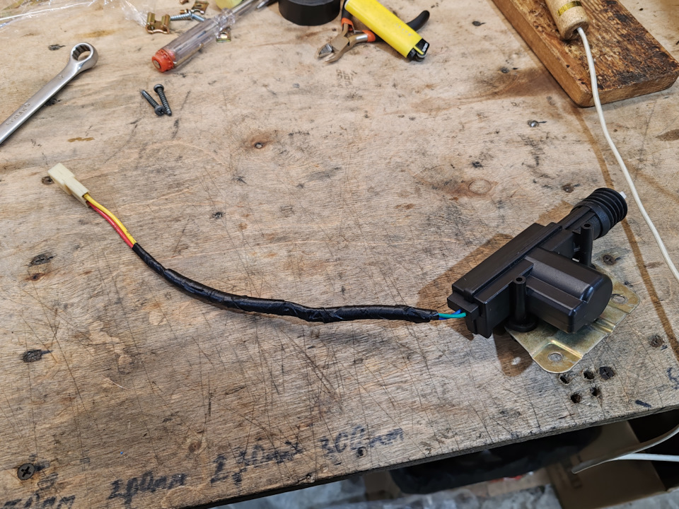

Актуатор крышки багажника
Как и у всех хэтчбэков ВАЗа семейства "гамма" у меня моторчик перестал открывать замок двери задка с первого раза. Доходило до 5-7 нажатий на кнопку/брелок сигнализации ради отщелкивания замка.
Взял моторчик от СтарЛайн и заменил. По пути подогнул тягу открытия. Теперь замок отстреливает всегда с первого раза.
Итог: нажимаю кнопку в салоне или с брелка и крышка отщелкивается. Веду крышку на 10см вверх одним пальцем и она сама доходит до верха.
