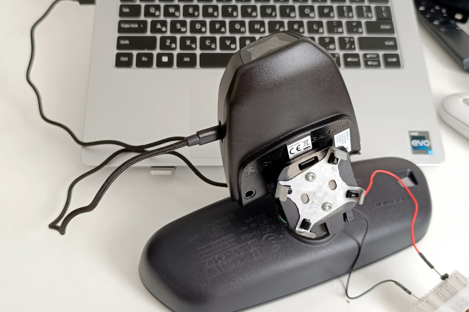

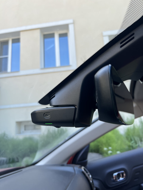

Всем привет, импульсивно купил себе штатный видеорегитсратор Сitroen ConnectedCAM, хочу поделиться личными вмечатлениями.

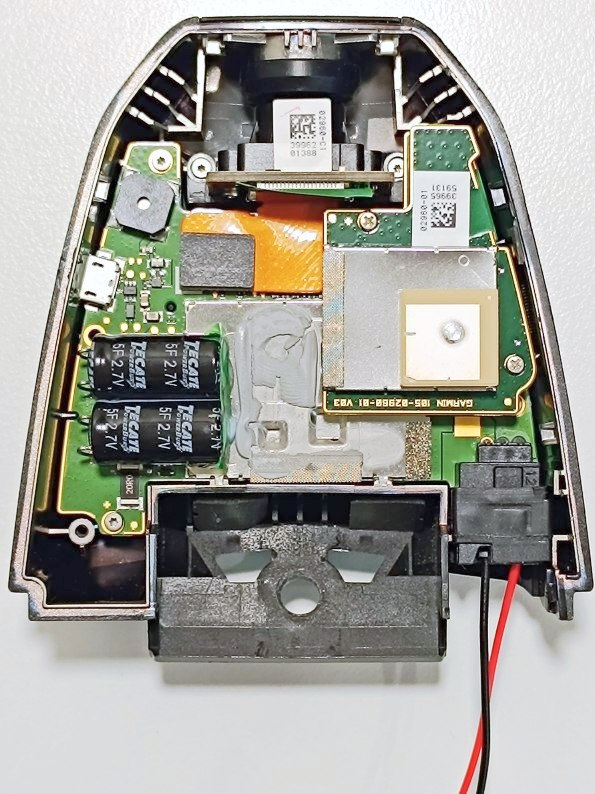

Ионисторы это жирный плюс, в отличии о литий ионных аккумуляторов, они не будут дохнуть от перегрева в салоне от палящего солнца.

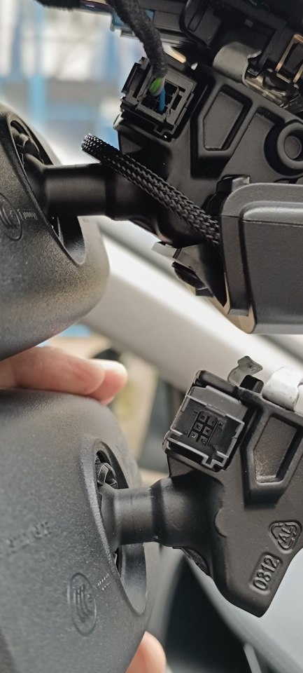

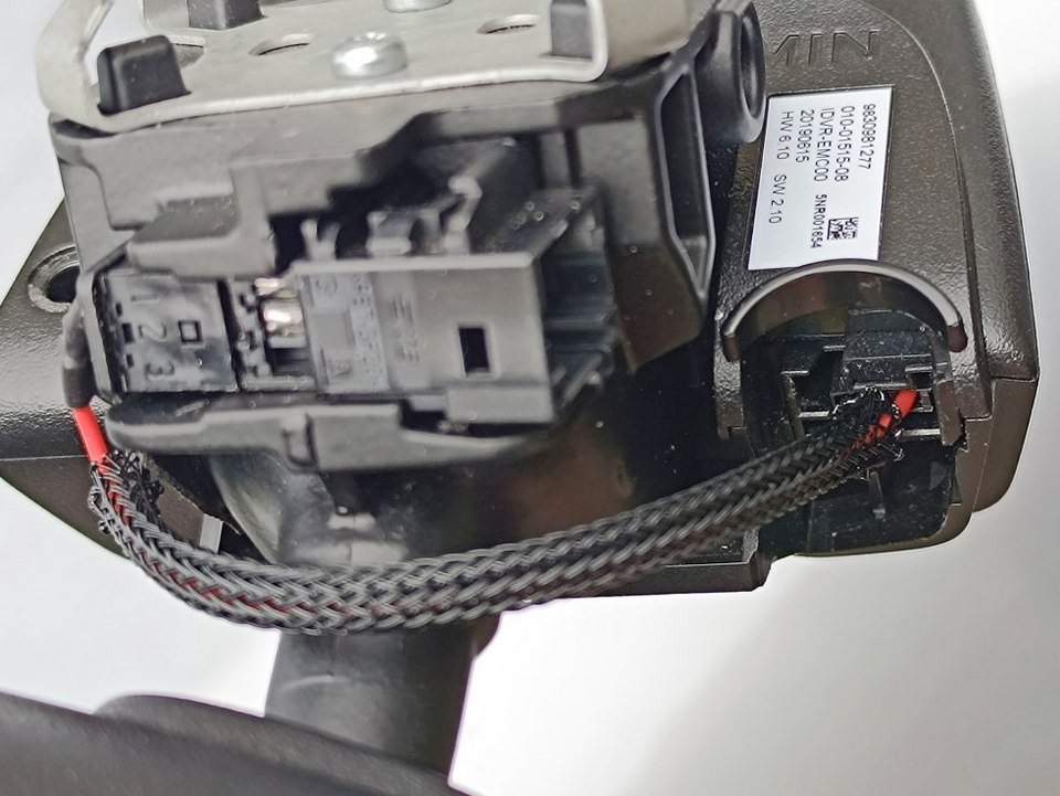

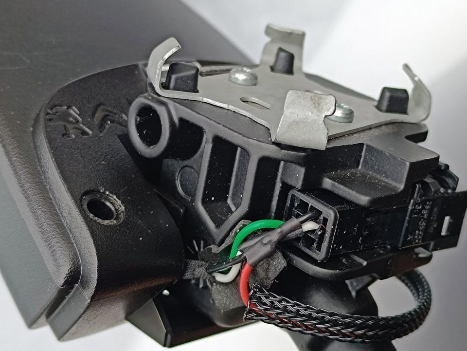

Штатно видеорегистратор (84F7) на C5 Aircross запитан проводом CE01C от пина №28 разъёма 35V NR, через предохранитель F1, при этом фотохром зеркала заднего вида запитан с того же пина BSI только маркировка провода CE01A.
другие схемы на Aircross можно посмотреть у меня тут

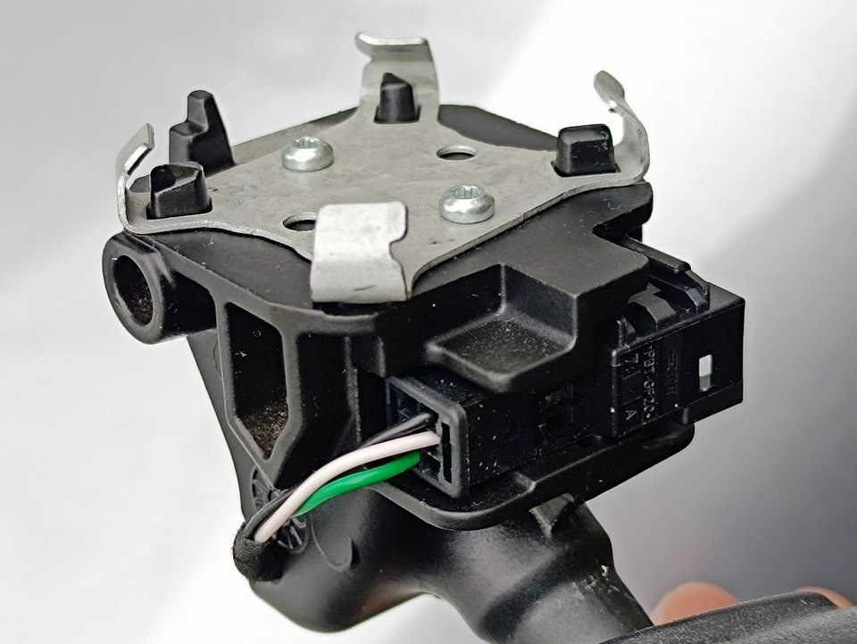

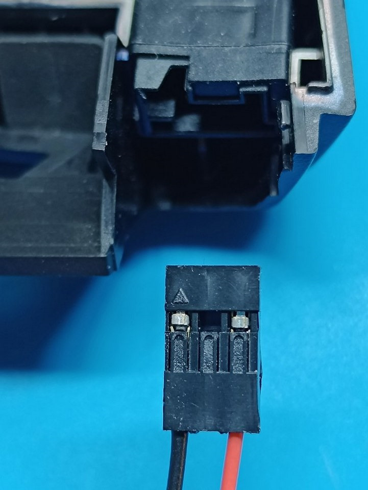

Для подключения использовал разъем штыревой BLS 1x03 (T) за 0.12BYN (0,04$) шаг контактов у него как у регистратора 2.54 мм, по ширине зашёл туго.
Сейчас по не очевидным моментам:

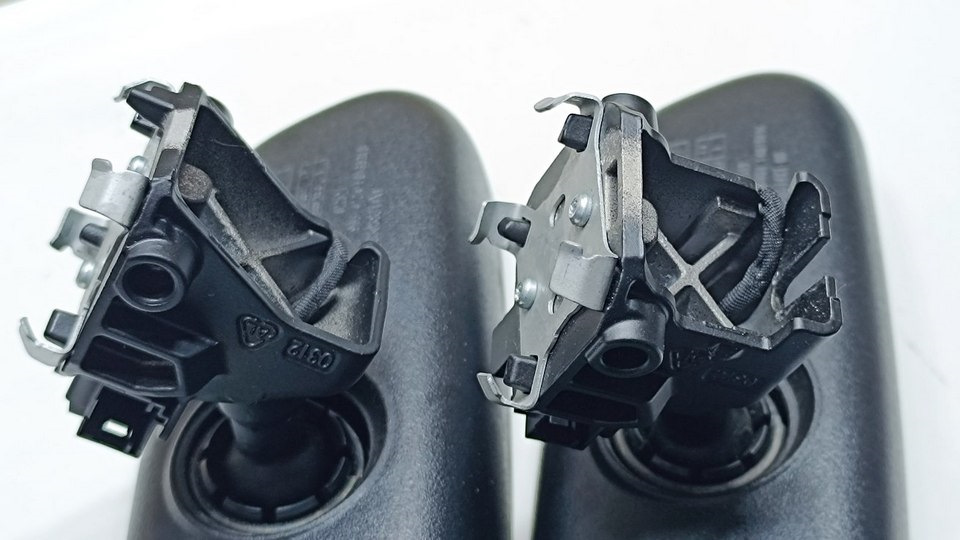

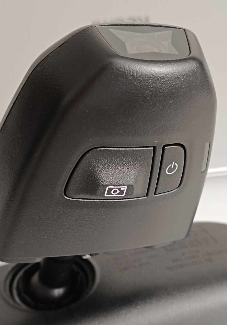

1.1 Кронштейн зеркала под регистратор отличается от обычного пазом под болт и прорезью под зацеп регистратора.

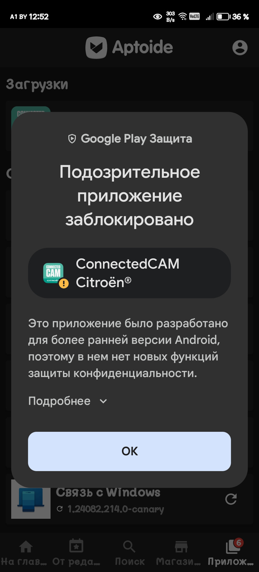

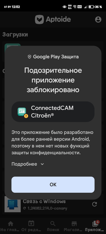

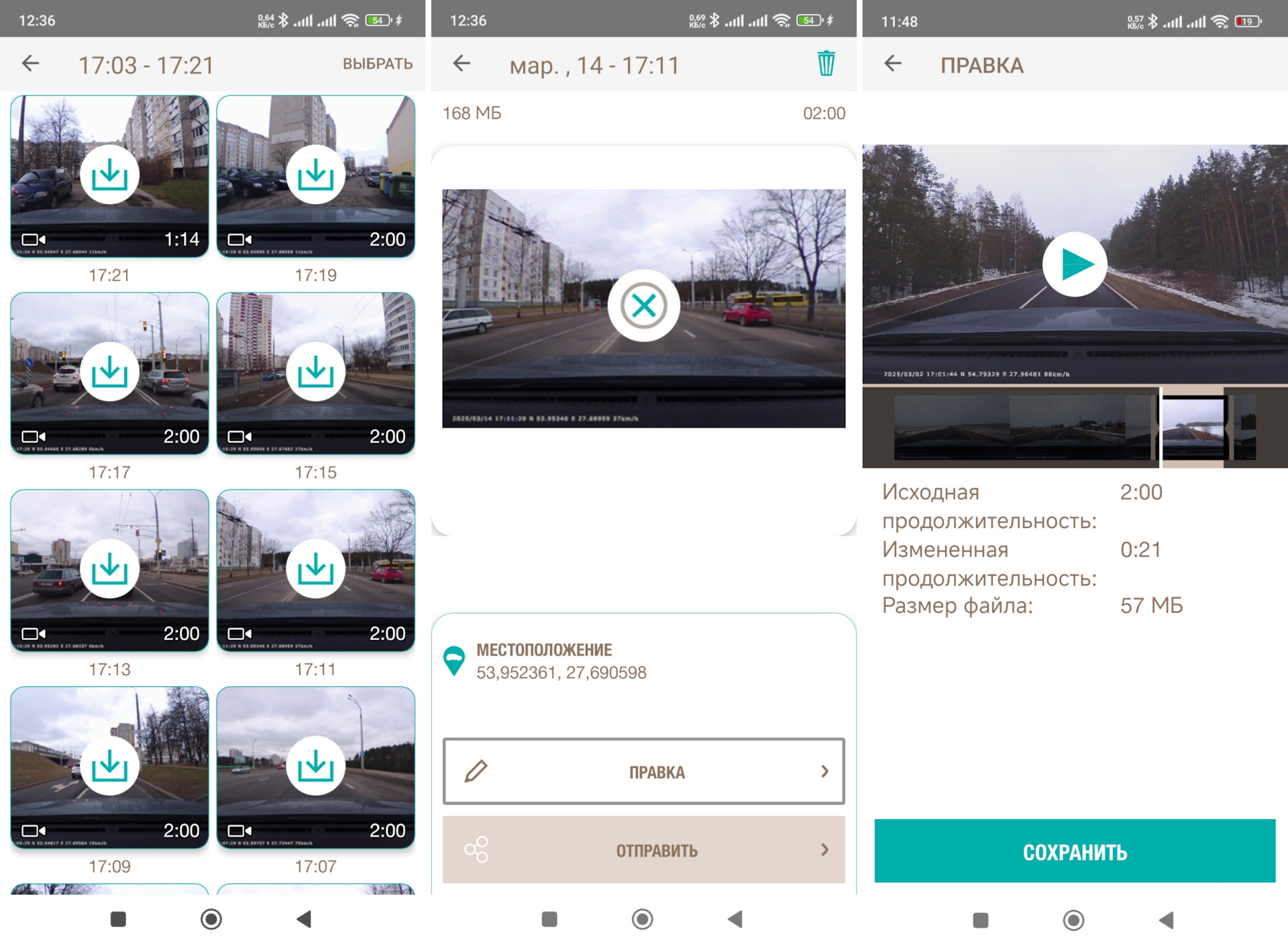

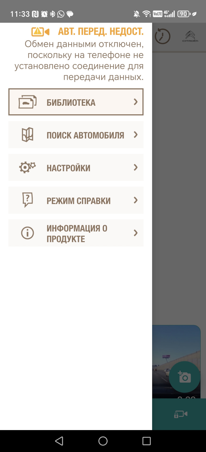

2.1 На март 2025 года приложения Citroen ConnectedCAM, DS ConnectedCAM, Peugeot ConnectedCAM для Android не доступны в Google Play для пользователей России и Беларуси, cмена региона в Google Play доступна один раз в год и представляет собой тот ещё квест, что по айфонам не знаю.
Приложение придётся качать со всяких помоек которые анонстируют версию 1.5.1 а устанавливается 1.7.8.
2.2 Само приложение глючное и тормознутое, по крайней мере скаченное с помоек.
2.2.1 Видео ролик длительностью 2 минуты и 168 Мб по вайфай в телефон целиком загружается за 2:20-2:45 минуты, при этом по USB кабелю 15 секунд.
2.2.2 Видеорегистратор не имеет сменной карты памяти, а пишет во внутреннюю флешку размером 16 GB.
2.2.3 Регистратор не пишет звук, но пишет GPS координаты и скорость, записывает некоторое время до и после столкновения, а так же моменты по нажадию кнопки.

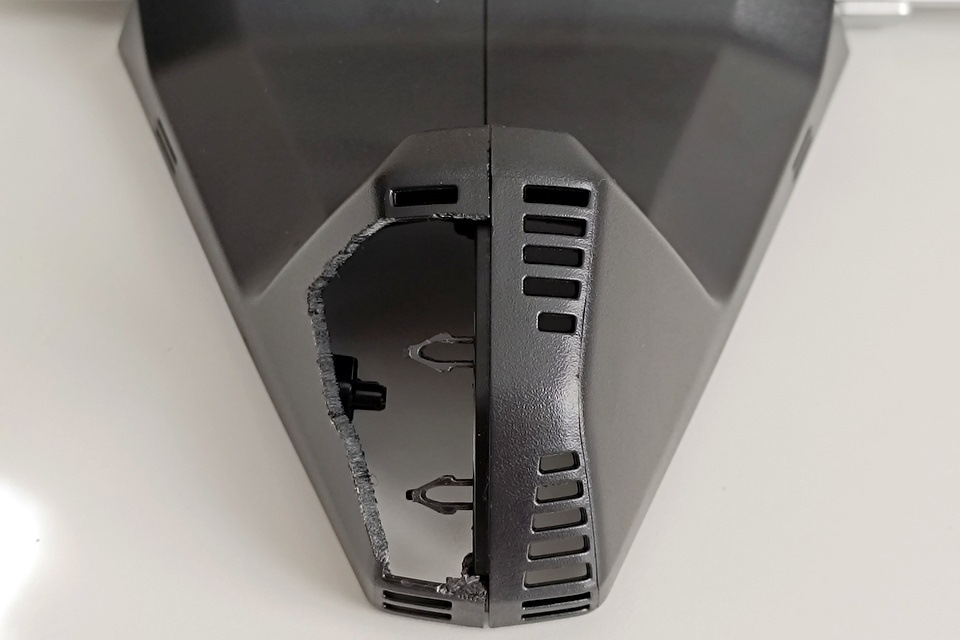

3 Самый жирный не очевидный момент это цена кожуха на стекло с выпилом под регистратор.
В Польше цены на 98212232ZD — кожух правый / 98212233ZD — кожух левый стартуют от 45 злотых = 36 BYN = 1030 RUR.
В Минске на март 2025 года под заказ от 135 BYN = 3 700 RUR за половинку со сроками заказа 2 месяца.
Официалы по предоплате даже кусок пластика привести не имеют возможности.
4 Если просто выпилить штатный кожух получается не эстетично.

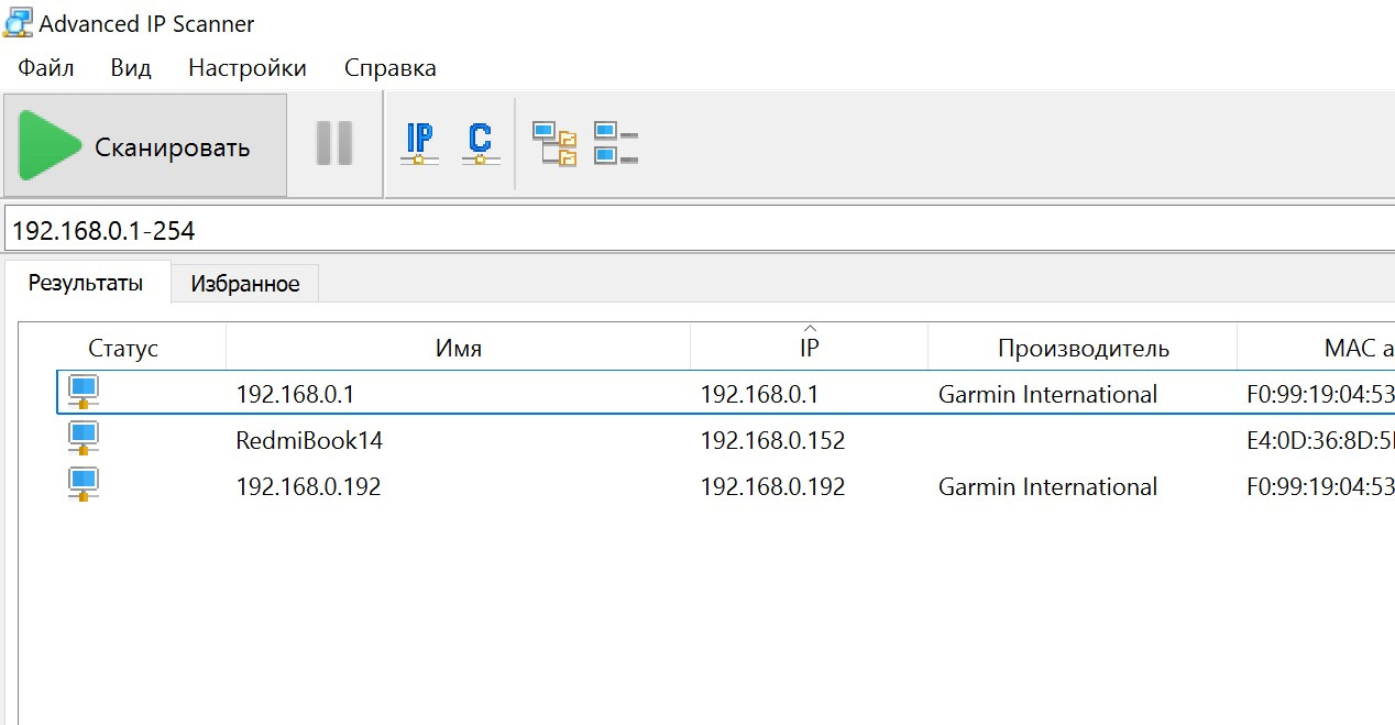

5 Подключиться к регистратору с доступом к файловой системе получается по Wi-Fi только из приложенпия.
При подключении к ноутбуку в сети прослушиваются два хоста от регистратора с адресами
192.168.0.1 (прослушивается 80 порт) и адрес 192.168.0.192, предполагаю что FTP соединение для перекачки файлов поднимается только после авторизации в приложении.
как выглядит кожух здорового человека можно посмотреть у mcALF или у Frant44rus

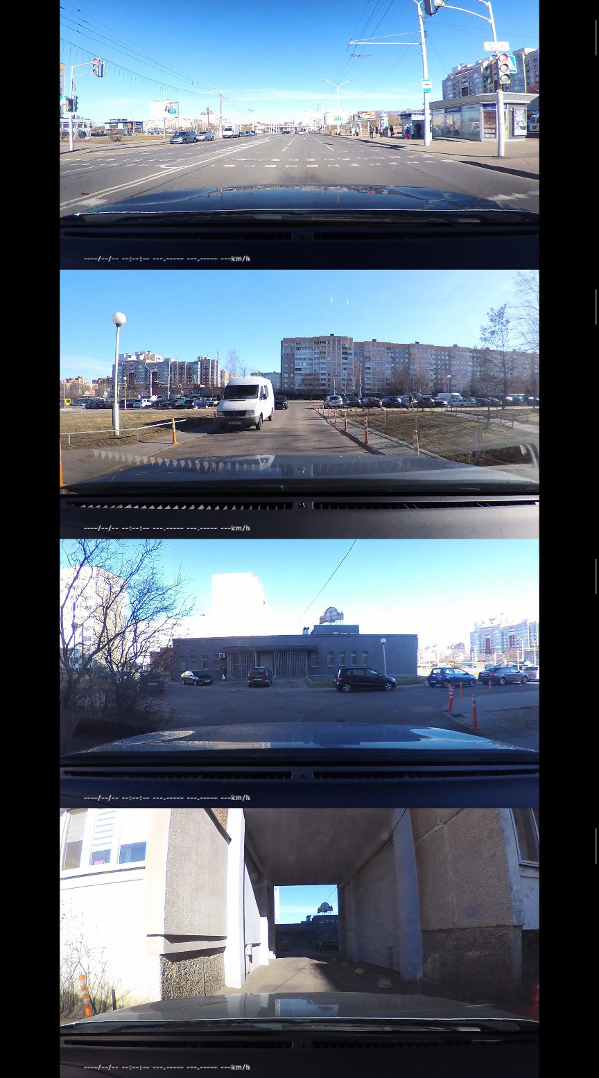

Вывод №1 по железу ОК, качество видео 1920х1080, 30 кадров/сек, битрейт видео 10 мбит, работает из коробки.

Значит; достаточно просто подать питание на камеру от существующего зеркала? Нет необходимости ничего припаивать к BSI?
всё верно.
Привет. Автоматическая передача не доступна. Как это исправить?
Когда смартфон подключен к вайф мобильный интернет не работает, по крайней мере до 16го андроида, нужно ковыряться в настройках чтобы включить такую возможность.
Интернет мобильный работает, но не могу с телефона посмотреть записи на регистратор. Обмен данными отключён
Спасибо сейчас в дороге информативно приеду домой буду изучать как подружить телефон с регистратором.
регион можно не менять — приложений этих больше нигде нет. похоронили и забыли — если свежий андроид, только кабелем подключаться.
То как оно работало по вай-фай то лучше уж кабелем
Кабелем микро usb — на Type c ?
у меня кабель otg microusb--usb-a + переходник на type-c. тоже пришлось повыбирать, благо валялось их много + в телефоне переключить порт в режим otg. а еще он у меня как флешка не открывается если зажигание включено — нужно что бы и запитан был только от usb
Подскажите, как правильно снять кожух (за зеркалом) там где устройство контроля полосы ? Боюсь сломать клипсы .
растаскивать в стороны, начиная сверху, образуется зазор, в него пластиковую карточку, там противные защёлки.
Подскажите, какие номера гнезд предохранителей можно использовать для подключения видеорегистратора и радар-детектора?
Планирую подключать через разветвитель предохранителей.
вот удобная точка подключения avtozapusk.by/c5-aircross/5007
Имеете ввиду через разьем зеркала?, только там 3V как я понял.
Видеорегистратор просит 5v
Радар-детектор 12v
3V BE 1 — масса
3V BE 3 — +12V
3V это трёхконтактный разъём
BE цвет разьъёма СИНИЙ
1 и 3 номер контакта подписанны на фишке
там 12 ВОЛЬТ

Дайте ссылку, хоть с помойки, где можно приложение скачать, пжл
apkpure.net/ru/connectedc…oen.connectedcam/download
А оно на андроид подходит?
это как раз на андроид устанаовливается из XAPK формата внутри скачанного приложения APKpure
Ничё не получается, для того что бы скачать нада установить приложение, оно не устанавливается.
Вторая помойка connectedcam-citroen.ru.aptoide.com/app
martinhol
Вроде скачал, спасибо большое. Потом к машине пойду попробую.
Замерьте время выгрузки одного двухминутного видео.
Всё гуд, не с первого раза но получилось, подключился, звука правда нет и скорость не отображает, рисует ноль, а так чёткость на высоте. Скачал 126мб_1минута 46 ролик за минуты 2, на телефон. Спасибо ещё раз
По скорости где то так у меня.
После подачи питания GPS приемнику без выхода в интернет нужно некоторое время для того чтобы собрать альманах, через минуту или две координаты и скорость появятся.

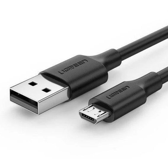

Здравствуйте, какой кабель юсб подходит к разъёму регистратора, купил а он не входит в порт регистратора.
Обычный microUSB от старых телефонов
я до сих пор не пойму какой принцип работы этого регистратора ? От что все время пишет? а как тогда какие то события фиксировать ?
Он пришел по кругу видео по две минуты в общую папку, старые видео перетираются новыми, общее время примерно два часа.
Видео ролики на который пришлось долгое нажатие на кнопку камеры или срабатывание G-сенсора автоматически переносятся в папку нестираемых, причём сохраняется видео за две минуты до и две минуты после события. Короткое нажатие на кнопку камеры делает снимок.
Сразу предостерегу что видео в спорных ситуациях никому не давай так как он когда ты едешь в своей полосе снимает как будто ты ее переехал. У самого был прецидент я на разгонной а на полосе машина шарахнулась от и в отбойник и на видео все подтвердили как будто я уже выехал и она от меня вернулась. В некоторых местах где сильно глушат спутники он не пишет.
Уточнение, там где плохо видны спутники он пишет виде, но вместо координат накладывает на видео прочерки вместо цифр.
А вот нет, там где глушат например в центре Москвы он не пишет . Жена так попала в дтп там, а видео именно в то время нет. Я потом специально проверял, не пишет он местами где сильно глушат.
Проверил, когда координат нет, видеозапись есть.
