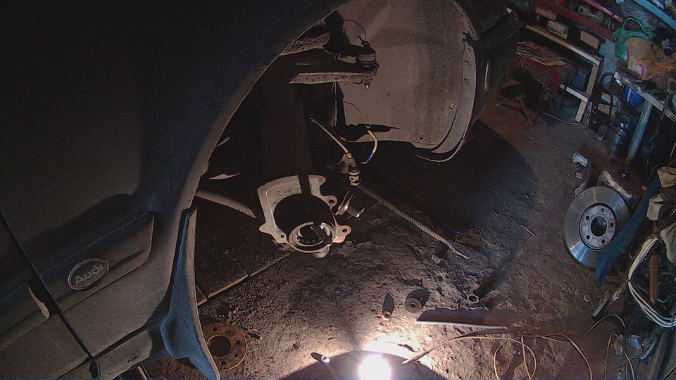

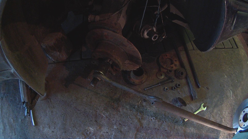

Также заменил передние подшипники ступиц, правый снял и поставил съемником, а левый пришлось снимать стойку и выбивать кувалдой-прикипел, справа поставил FAG, слева SKF.Но еще не все, гудит еще справа сзади, на следующей неделе буду менять там подшипники, заказал SKF.
