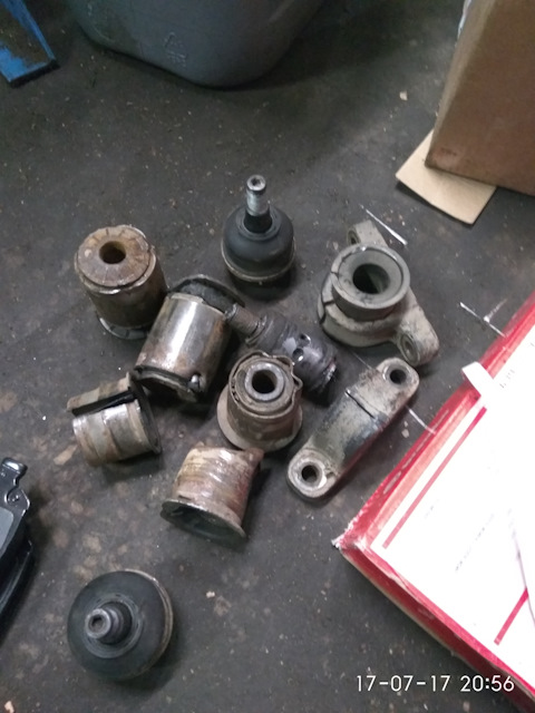

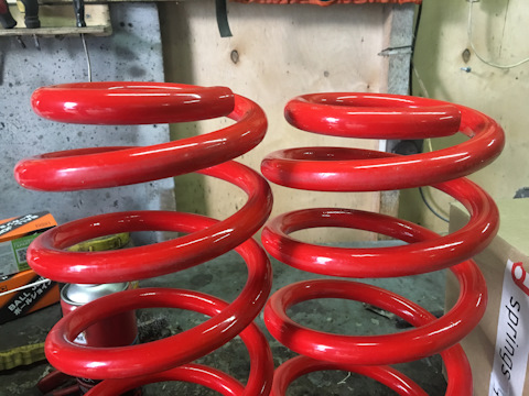

Так как недавно менял передние амортизаторы+пружины(поставил РИФ стойки под лифт 0-30 и пружины РИФ сток +20кг), то выявился ряд упущений, а именно:
Рулевые тяги — хана
Рулевые наконечники — хана
Втулки переднего стабилизатора — хана
Сайлентблоки и шаровые на нижних рычагах — хана.
Ну давненько туда не лазил, надо делать.
Закуплены рычаги в сборе Tecnorot
Рулевые тяги и наконечники CTR
Втулки стаба не помню какие(вспомнил — SWAG), взял еще до кучи стойки стаба Linx.
Сегодня все это было инсталлировано в авто, сделан Развал-схождение. Катим дальше.

Мне тоже приговорили тяги и наконечники пока поменял только один наконечник подергал за тягу а люфтов нет .может и не надо тягу менять хватит и наконечников .
Я решил махнуть все, стояли еще заводские запчасти. Пропали стуки в рулевой при проезде гребенки, машина перестала реагировать на колею. Правда надо покататься, потому что пока ехал до развал-схождения вылезла ошибка по есп и електрик брейк систем, ну собственно и должна была вылезти, теперь надо проехаться чтобы она ушла
