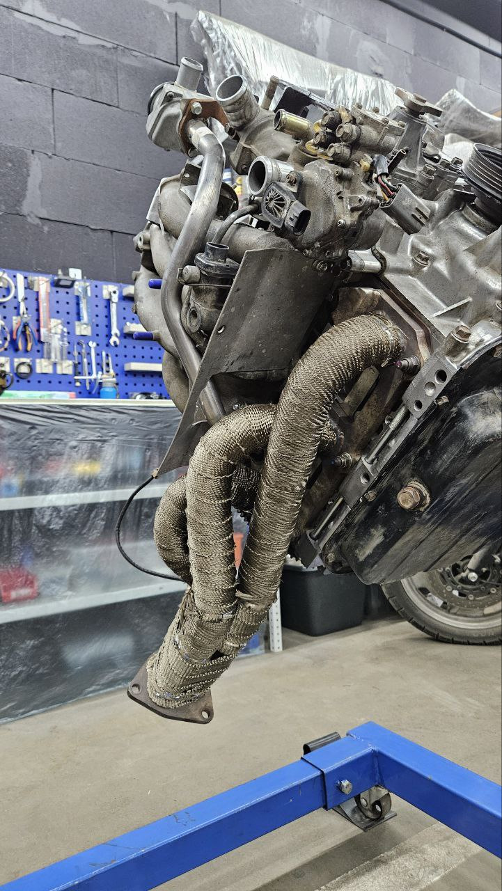

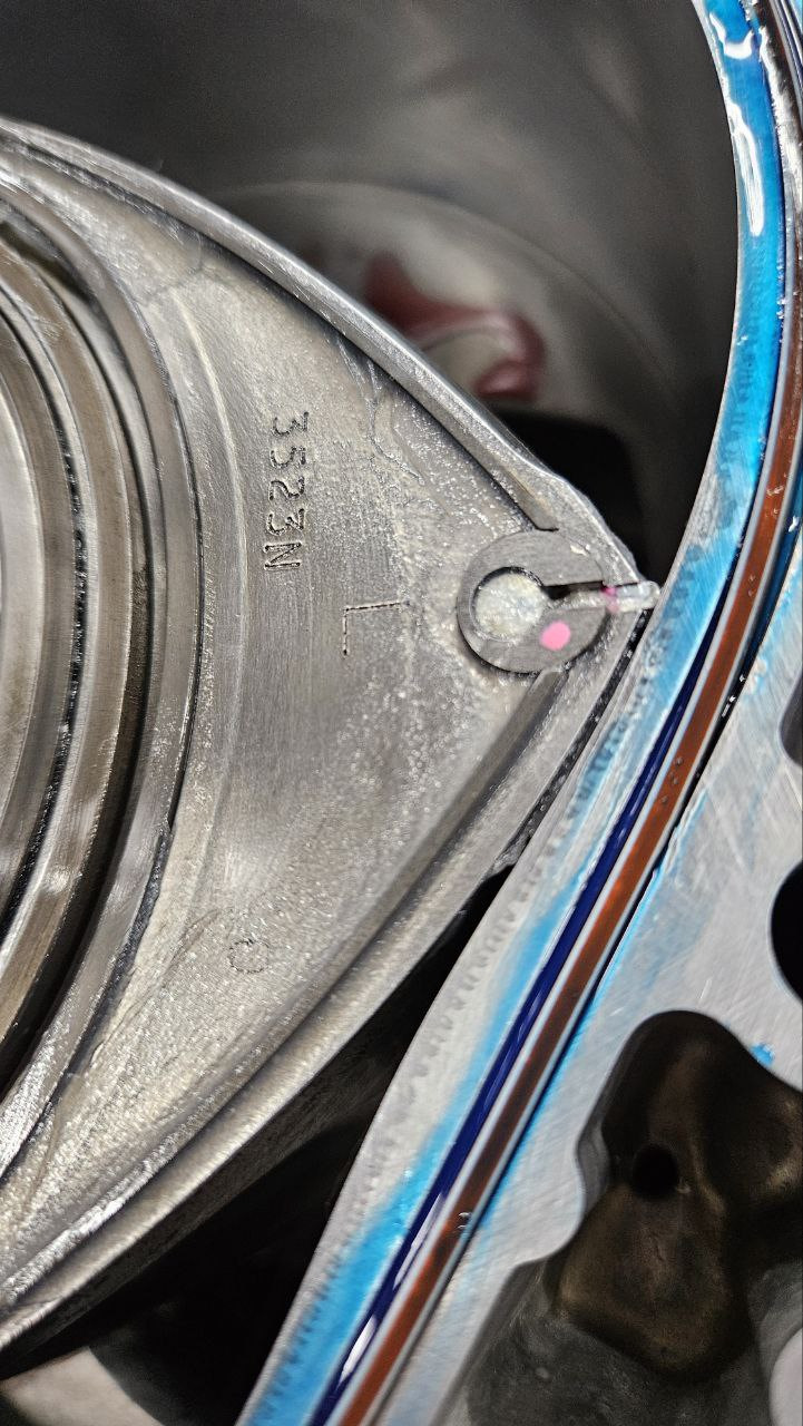

Ещё года 1,5 назад зная, что компрессия по секциям была 7.0 / 6.3 (это кстати после того как я на трэке забыл добавить масла в 2Т адаптер и увидел что масло кончилось только когда до дома доехал) решил что пора бы сделать профилактическую переборку. Обратился за этим в RedRotary.
На самом деле, при такой компрессии как была у меня мотор ещё бы поездил несколько тысяч км (за 10 т.км. точно) и намека на его убитость не было, машина всё так же легко заводилась (если аккум нормально заряжен) и на горячую и на холодную.

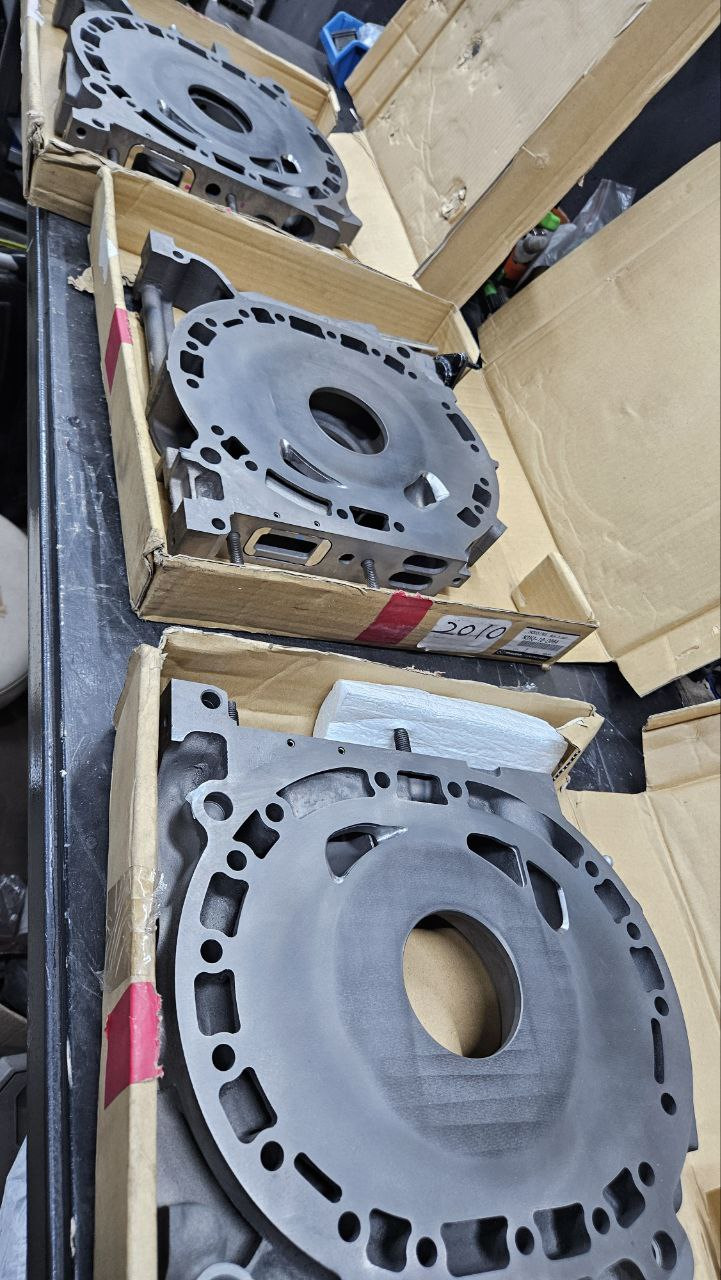

У меня уже были куплены 2 статора и комплект уплотнений для двигателя с апексами и т.п. Но вскрытие показало, что хромовое покрытие на задней крышке уже хорошо затерлось остальные крышки были "на троечку" и я принял решение, что к херам всё и меняем все три крышки (дорого-богато!). А ещё что я хочу стрит портинг двигателя (хотя меня всячески отговаривали, от портинга новых крышек — жалко, но жалко у пчёлки! а у нас тут ротор).

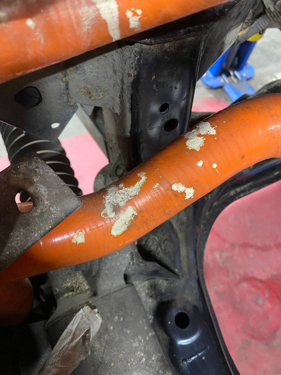

3) Кислота из аккума (через дренажные отверстия), немного накапала на силиконовые патрубки системы охлаждения, немного их разъев. Это не критично, но на всякий случай поставили сток резиновые. Но вообще забавно, конечно.

Ниже фото РПД и часть процесса сборки + выявленные косяки (по катушкам, подушке ДВС и кислоте).
