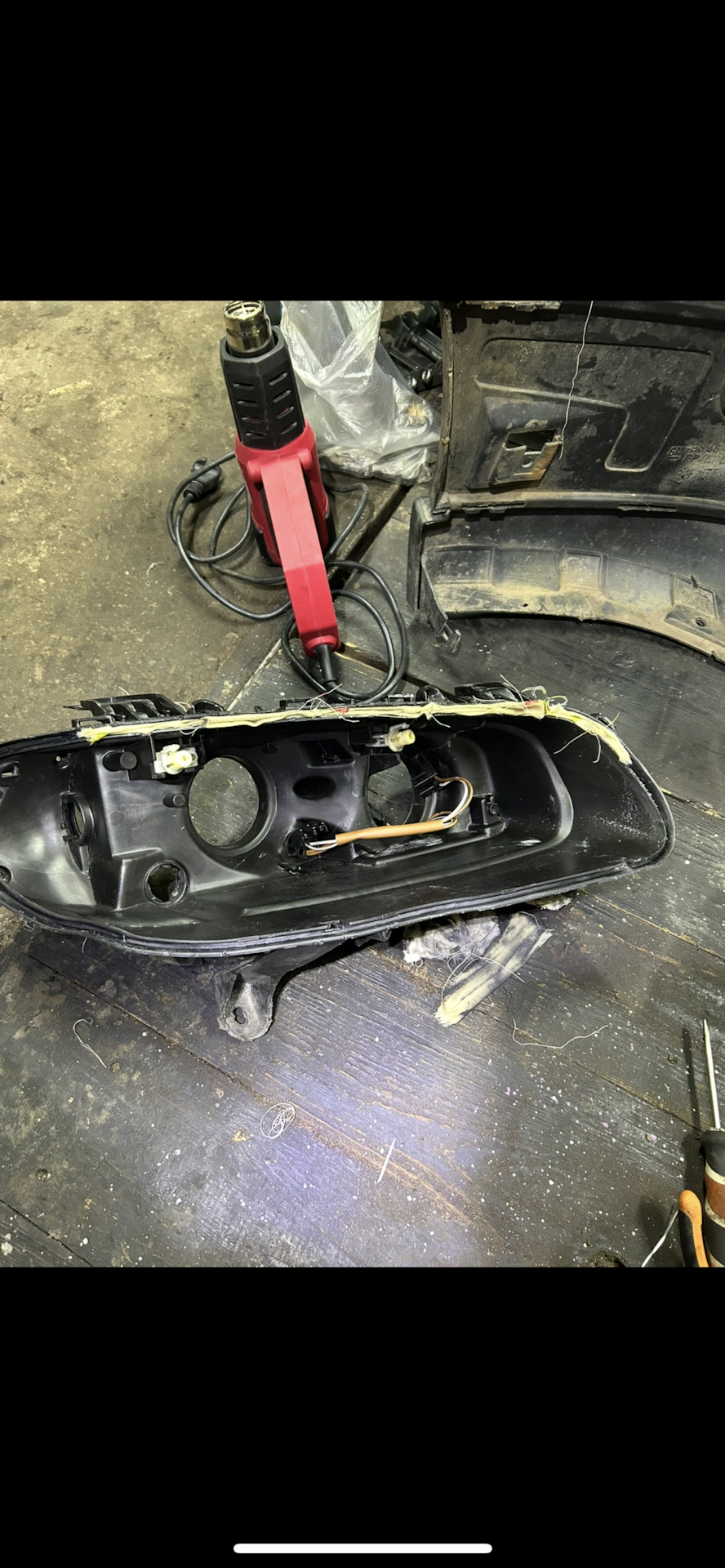

Свет на моей машине всегда оставлял желать лучшего, да и обе фары были китайские и покрашены по разному.
Попался дешевый вариант оригинальных фар купил, купил биледы и началась
стройка.Сделал самодельную печку из коробки и раскрыл их. Стекла были печальные.
Герметик удалял очень долго. Сразу доставал куски отверткой после чего остатки растворял «сольвентом». Вычистил все до идеала ни осталось ни следа.
Оказывается что проводка на моих и купленных отличалась отстутствием проводов. Пришлось доставать разьемы из фары, распиновывать и делать как один полный, так же добавить массу на леды. Вообщем собирать из 4 2целых
Были куплены переходные пластины и удлинены нижние шпильки.
Хотел оставить отражатели в заводском цвете так как нравится как выглядит, да и состояние отражателей было отличное. Взял тряпку решил обезжирить, нанес на тряпку, провожу, и просто ах@&₽&ю не поверил своим глазам. Прошелся еще раз в одном месте чтобы понять- реально ли это сделал я.
И просто легким движением я сдер хром. ПОЭТОМУ ОЧЕНЬ АККУРАТНО С ХРОМОМ снимается буквально пальцем( нашел потом пост там это говорилось)
(P.s. со второй фары не смог сдереть даже 646 растворителем )
И начался подбор цвета. Хром из банки не нравился и были решено красить в черный.
Так же рассверлил немного отражатель и подпил корпус.
Далее очень глубокая полировка стекол и бронировка. Вышло как то вот так.

Радиатор в корпус фары норм влез ?
Я там писал что подпилил, снизу вырезал кусок чтобы не мешало регулировке(упиралось)
Так фара не герметична получается?
Я вообще не знаю как они должны закрываться, у меня было 2 оригинальных фары и 2 китайские и на обоих не было крышек на дальнем, собрал из того что было, заклеил изолентой с большего и наверх крышку
Привет) а каким балоном красил отражатели? Сколько вышла сами линзы?
Привет, модули брал за 420р, отражатели затер наждачкой потом грунт и матовая акриловая все фирмы KUDO
