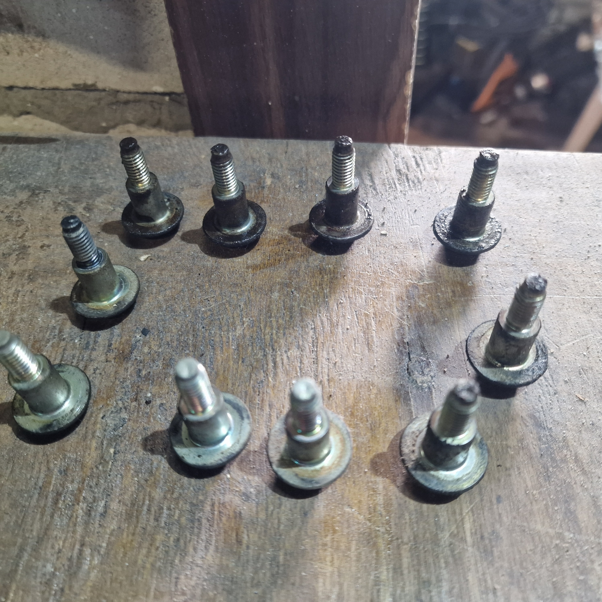

Всем привет. После длительной езды и остановки например на светофоре, стало тянуть в салон запах сженого масла. Тут все понятно, прокладка правой клапанной крышки. Ловите партийники:
71-53658-00 правая прокладка VICTOR REINZ.
71-53659-00 левая прокладка VICTOR REINZ.
70-31414-10 герметик VICTOR REINZ.
70-31415-00 средство для удаления герметика VICTOR REINZ.
Разобрал, старая прокладка растрескалась в руках. Дроссель не отсоединял от косы машины, чтобы потом не мучаться с адаптацией, просто все отвёл в сторону.
При сборке чистим с углов старый герметик и так же обязательно наносим новый на углы. Это все прописано в мануале на установку. Протягиваем болты клапанной крышки с разбежкой от середины сначала с моментом 2 NM, курим 5 минут, затем 8-9 NM. Собираем все остальное. Радуемся.
