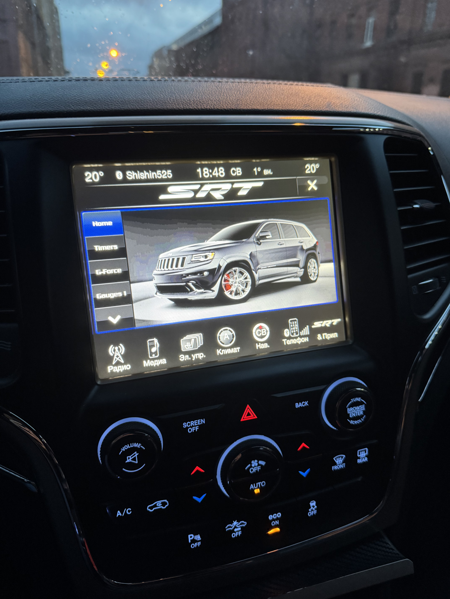

Практически на второй день владения машиной, я начал изучать её возможности по скрытым функциям. В интернете было перелопачено много статей и я сразу взялся за дело) После бмв всё так просто, что аж смешно.
Скачал на ноут AlfaOBD, взял VLinker и начал чудить.
Наверное нет особого смысла расписывать всё по пунктам, но возможно чуть позже соберу все наработки в одну запись.
Что было сделано:

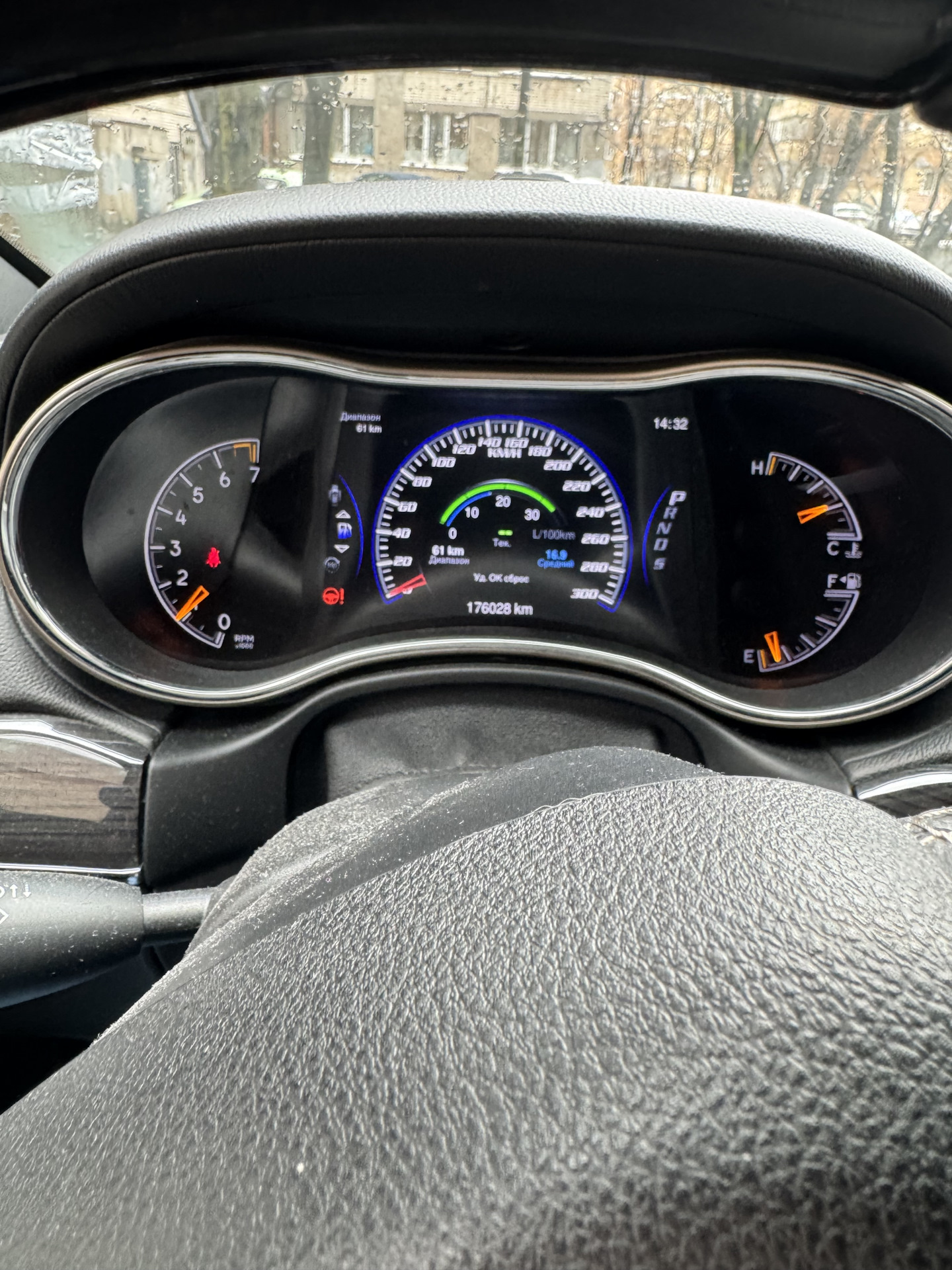

SRT приборка

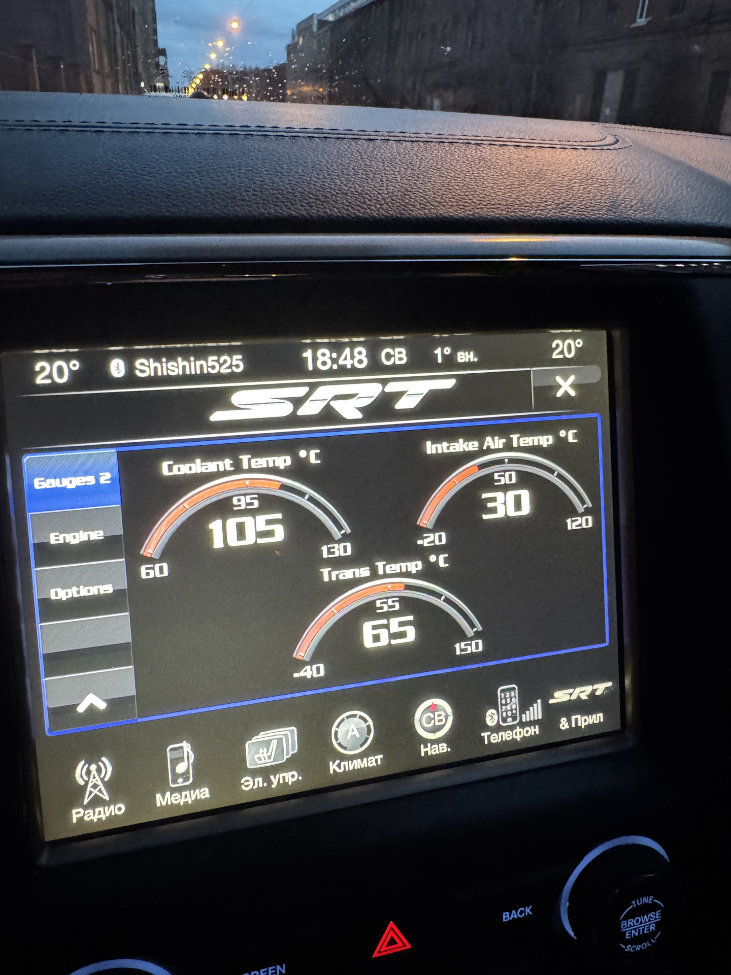

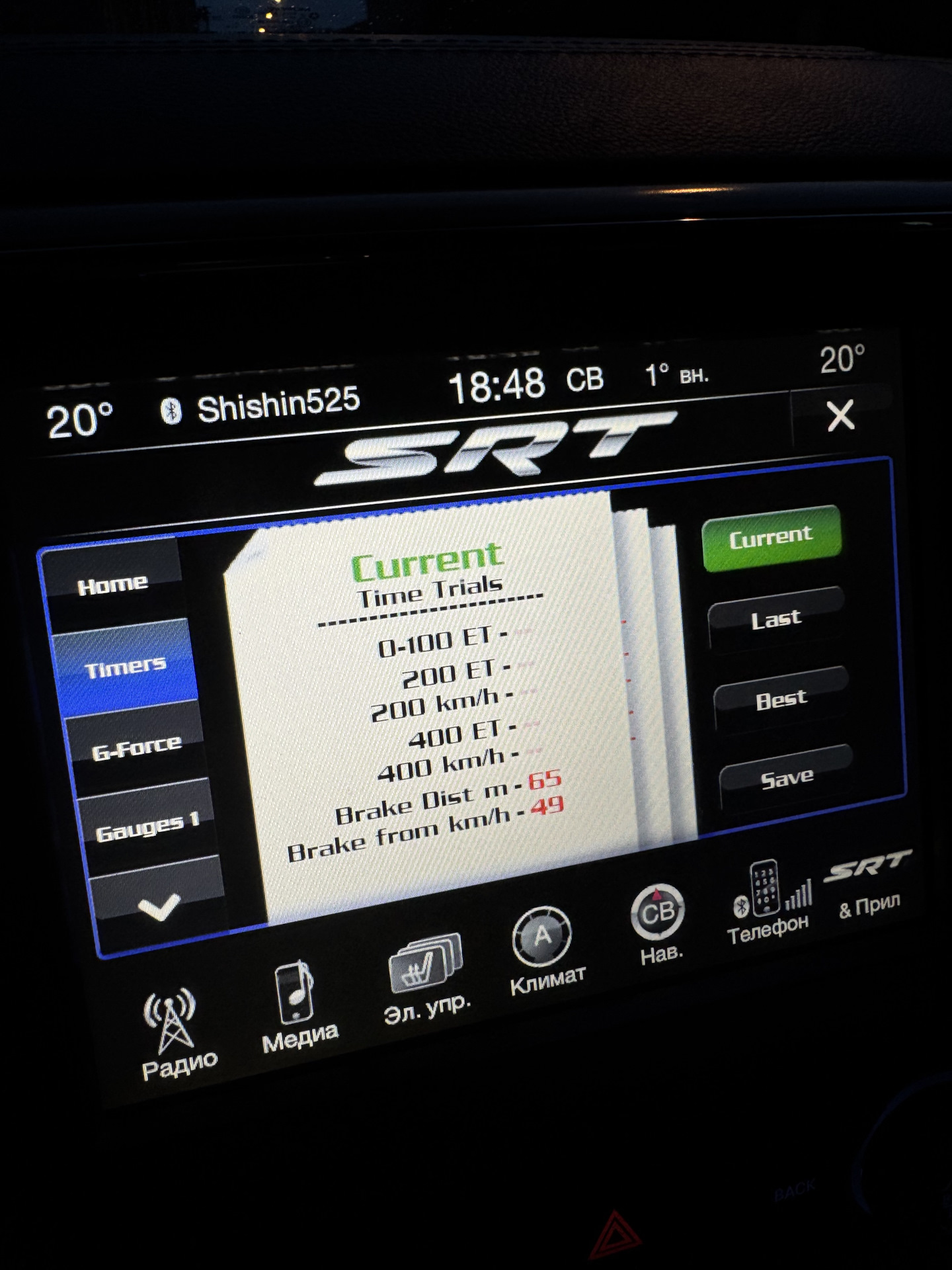

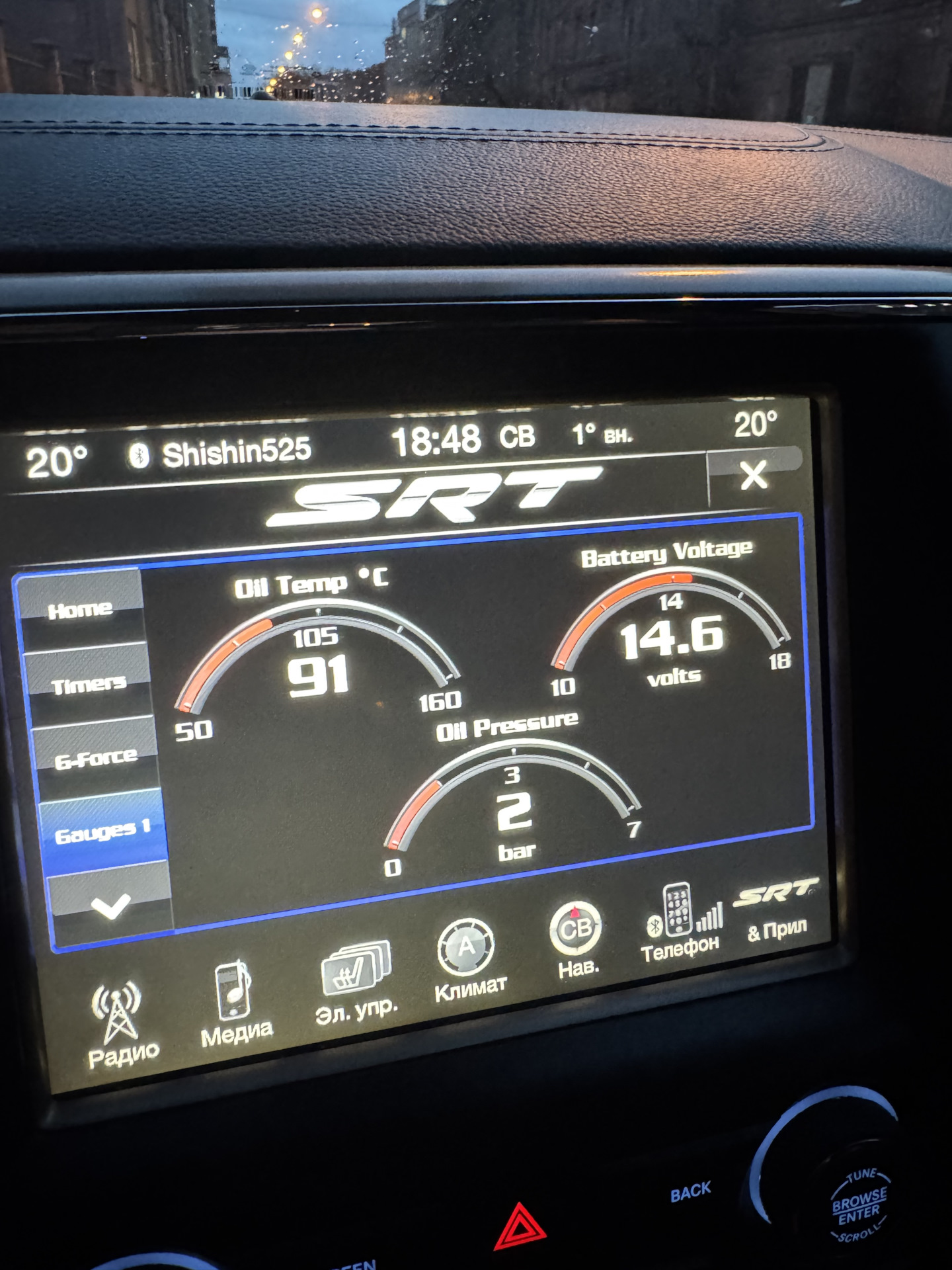

SRT Performance pages
увеличена яркость DRL
Всё это элементарно делается за 10-15 минут.

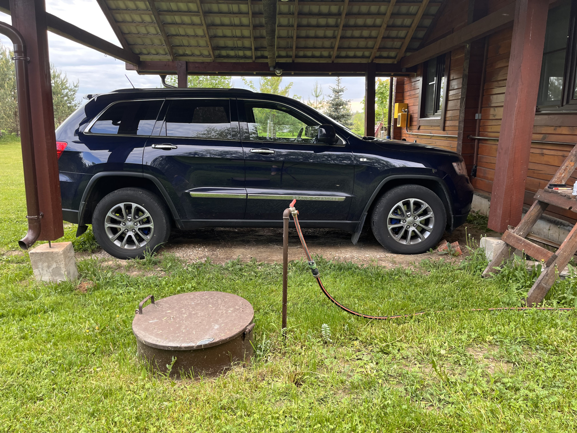

Место кривоватое, так земля просела, трясина была, бутил
Вид с лева
Тут ему пол годика.
Вот так сейчас индеец выглядит после 12ти лет эксплуатации и почти 3 сотни тыс. км. Ну может перед и был на 2 см выше, не помню. Померял уже тогда, когда пошел шум на драйве про просадку пружин. Ему было тогда 4 года эксплуатации. Так и осталось спустя еще 8 лет. Меня все устраивает. И колеса снял 20 е и поставил 18, теперь кайфую. 20е задолбали, постоянно били, то зад, то перед.
У меня пружины с завода, 285 т.км- на сегодня пробег, от асфальта до кромки переднего крыла 84, заднего 87, по моему так и с ноля было. По мне так пусть присаживается, смотрится лучше, чем лифтованный. Как то все хотят от джипа, чтобы он был и жнец и на дуде игрец.

Поржал над SRT приборкой. Было 240, стало 300, при том, что машина ни то, ни другое не осилит. У них уже при 160+ капот передний как фольга на ветру гулять начинает. Еще немного и привет лобовухе. Ссыкотно. Правый и левый колодец остались вовсе прежними. Оно того не стоит.
Я сделал ради интереса. Мне после машины, которая ехала 300+ это всё уже до фонаря)
Srt приборка визуально выглядит лучше и более современно.
Та, где это лучше и современно? Она просто стала хуже читаться.
Пока ставлю эксперименты)

Ох, ну по порядку.
1. На бмв все проще если уметь
2. Половина будет некорректно работать.
3. На 3.6 ни в коем случае нельзя включать стр пак, это не просто пердосвистелки на приборке и экране . Он меняет до кучи алгоритм работы вентиляторов охлаждения двс и еще многие параметры.
Да я наигрался уже, вернул всё в сток

Некорректно будет работать режимы шайбы
Да, уже это осознал) об этом чуть позже распишу в следующей записи)
Я восстанавливал обратно на штатную, но на магнитоле есть срт и можно зайти и все посмотреть мне так сделали.
Я уже обновил прошивку магнитолы) так что больше доступа к этому меню нет. В целом на стоке оно вообще без надобности
