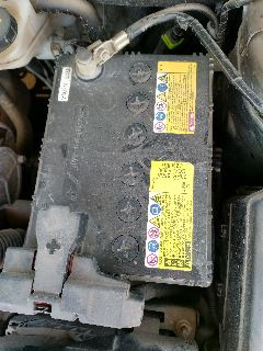

По факту: причинами произошедшего вижу, езжу относительно мало 20-30 км в день, следовательно недозаряд аккумулятора.
При стоянии на светофоре в режиме i-stop (не работающий двигатель) климат и другие электропотребители сожрали и без того не достаточный заряд аккумулятора и его не хватило на запуск. Хотя по уму, при таком раскладе i-stop и не должен был срабатывать …
Судорожные поиски аккумулятора на замену в режиме «срочно», объехал весь город, все магазины, рынки, ларьки и тому подобное в поисках – результат ZERO …
Продаванов, которые хоть как-то краем уха слышали про аккумуляторы, предназначенные для работы со старт-стопными двигателями можно пересчитать по пальцам половины руки ))
У бывших ОД Мазда и теперь «приторговывающих» авто этой марки аккумуляторов нет.

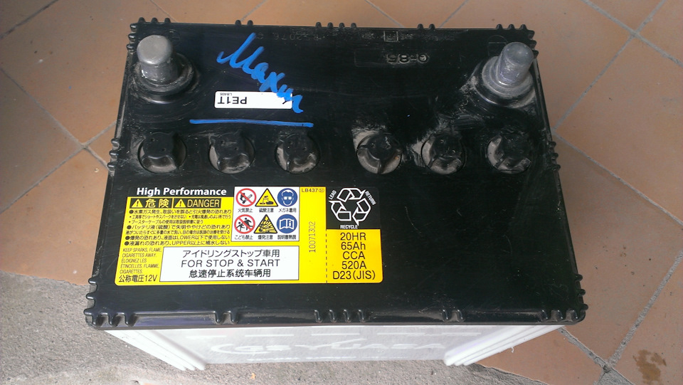

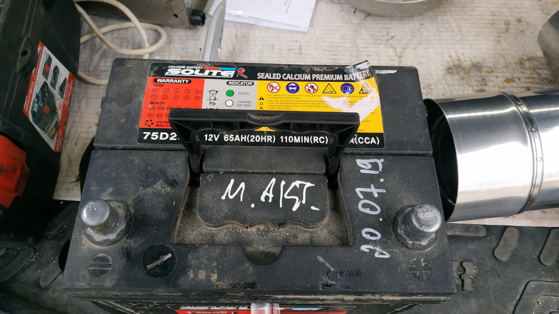

В наличии в городе всего одна модель аккумулятора этого типа емкостью 70А и по габаритным размерам, не вписывающимся в посадочное место сх-5.
Параллельно с этим предпринял попытки реанимировать родной путём замера плотности и постановки на зарядку.
Заряжался 12 часов малым током (2-4 А), в паре банок плотность так и не поднялась до уровня нормы, установка аккумулятора на авто успеха не принесла.

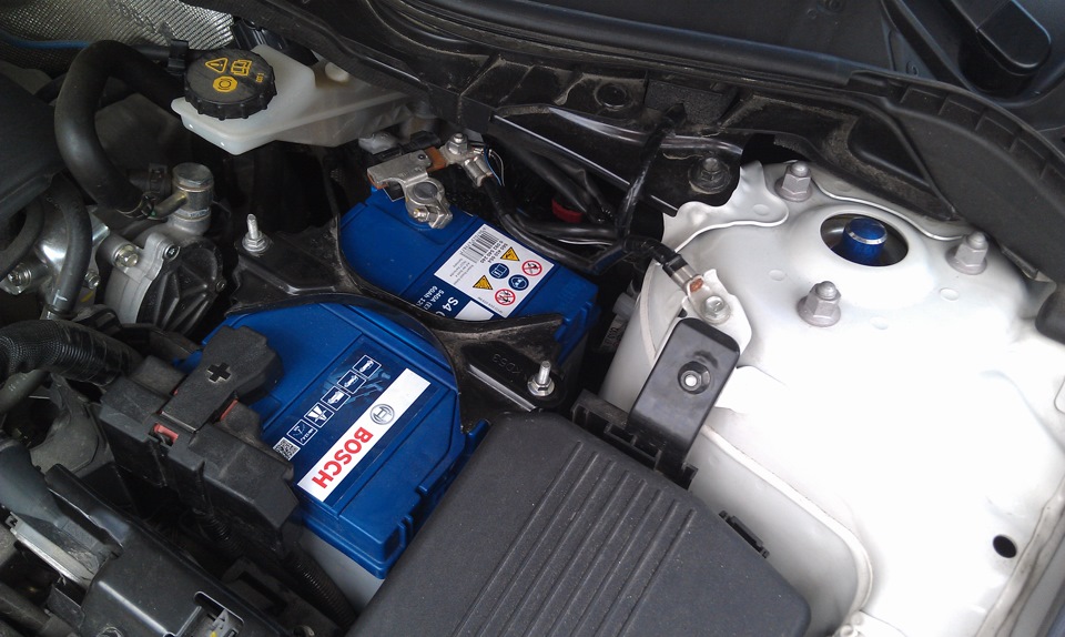

И было принято простое решение, купить первый подходящий по габаритам и емкости аккумулятор, в первом попавшемся магазине.
Им оказался аккумулятор марки BOSCH S4 02 с характеристиками: ёмкость 60АЧ и пусковым током 540А
Как долго он проживёт сказать трудно, старт-стоп теперь перед каждой поездкой отключаю, хотя если вдруг забыл – срабатывает моментально ))

Ну не знаю. У меня Мазда 6 2013 г.в Япония, пробег 90000… аккумулятор родной…:садился пару раз когда в командировке я был 2 мес. Подзарядил и все, больше вопросов к нему нет.
Со вчерашнего дня я тоже владелец cx-5, у нас тут чуток холодно и с утра сегодня я ее прикуривал, хотя вчера когда ее гнал проехал 850 км (обязан был подзарядиться) читаю сейчас этот пост и не могу понять. В Смысле i-stopный аккумулятор? В чем у него разница рт обычного?
Разница в том что АКБ обычного автомобиля напрягается, как правило, один раз за поездку, а АКБ авто со старт-стопом на каждом светофоре …
По сути не ответил. Но Гугл рассказал больше. Итог разница не большая но есть. Рекомендуемая 60Ah и ток прокрутки 520-540A можно поставить и обычный, так как я выключил I-stop и она не срабатывает что хорошо.
Я обозначил принцип, а технические особенности это другое. Суть в том что АКБ должен быстро принимать заряд и быть готовым к постоянным разрядам. А это в идеале технологии EFB и AGM. Я тоже год катался на обычном, пока новый без проблем. Вопрос сколько он в режиме с айстопом сможет прожить.

Сегодня заехал в магазин аккумуляторов, там для машин с системой старт-стоп был АКБ за 12500, гелевый.
Но продавец мне сказал, что у меня АКБ азиатских размеров и Бош под моё посадочное место не подойдёт и не прижмётся, поэтому лучше поискать что-то другое…
А у тебя Бош нормально встал?
Да как родной, я когда покупал замерил размеры штатного и уже с ними ехал искать. На самом деле моделей под штатные размеры достаточно, и БОШ, и брат близнец ВАРТА.
Другое дело что именно для стар-стопа, гелевых и AGM не так много
Странно, сейчас посмотрел, у бош высота 190 мм, у Юасы — 202 мм, т.е. разница есть.

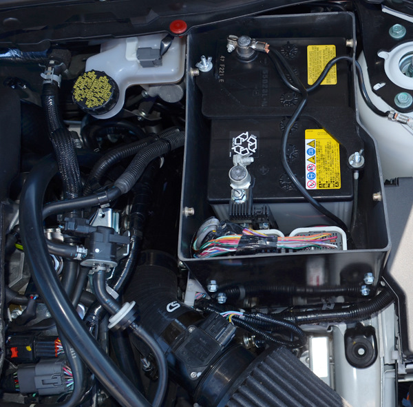

Я смотрю у тебя АКБ просто прикручивается, а у меня ещё и в коробочке стоит.
По высоте резьбы хватает что-бы затянуть. У меня стояла картонная "коробочка" — так называемый термоэкран, с ним ставить АКБ очень неудобно — ручки нет, а эта коробка без дна. В гараже валяется ))
может я что-то не понял, но у меня аккумулятор под капотом стоит в пластмассовой коробке-чехле.
Завтра сфоткаю.
а, ну это конструктив трёшки, у меня на тройке тоже был пластиковый короб с крышкой сверху
а ну вот, я про это и этот короб не даст прикрутить БОШ, нужно под дно подкладку делать.

не, у меня немного другой короб, там закрутка к корпусу коробки крепиться.

у меня такой же АКБ как и вас на картинке, кто менял, зачем ?

я склоняюсь к топле, пробег каждый денб примерно 150, вот только почему солите не выдержал ума дать не могу
что убивает АКБ ( при условии что генератор работает как надо)- чрезмерная нагрузка в виде автомузыки (усилители, мониторы и т.п) и дополнительные приборы, либо утечка, либо не выключенный однажды свет в багажнике … чудес не бывает

На вашем старом акб крышки откручивать нельзя было, акб считается необслуживаемым.
А чем стало хуже после откручивания крышек ?
Покрайней мере герметичность он потерял уже, крышки так как на заводе вы уже не завернете. Ну это нас так учили.
Я понял, спасибо

АККОМ Реактор с обратной оплярностью даже при -5 машина глохнет на светофорах(сцука, как жто бесит)
штатная юаса прожила 4 года, по прошествии которых умерла и была заменена на бош www.drive2.ru/l/471156/

Бош с4 тоже нормуль. По крайней мере не хуже оригинального. А с вашим акб что то произошло нештатное скорее всего… например банки коротнуло, к тому же разбалансировка у них выявилась — в утиль.
