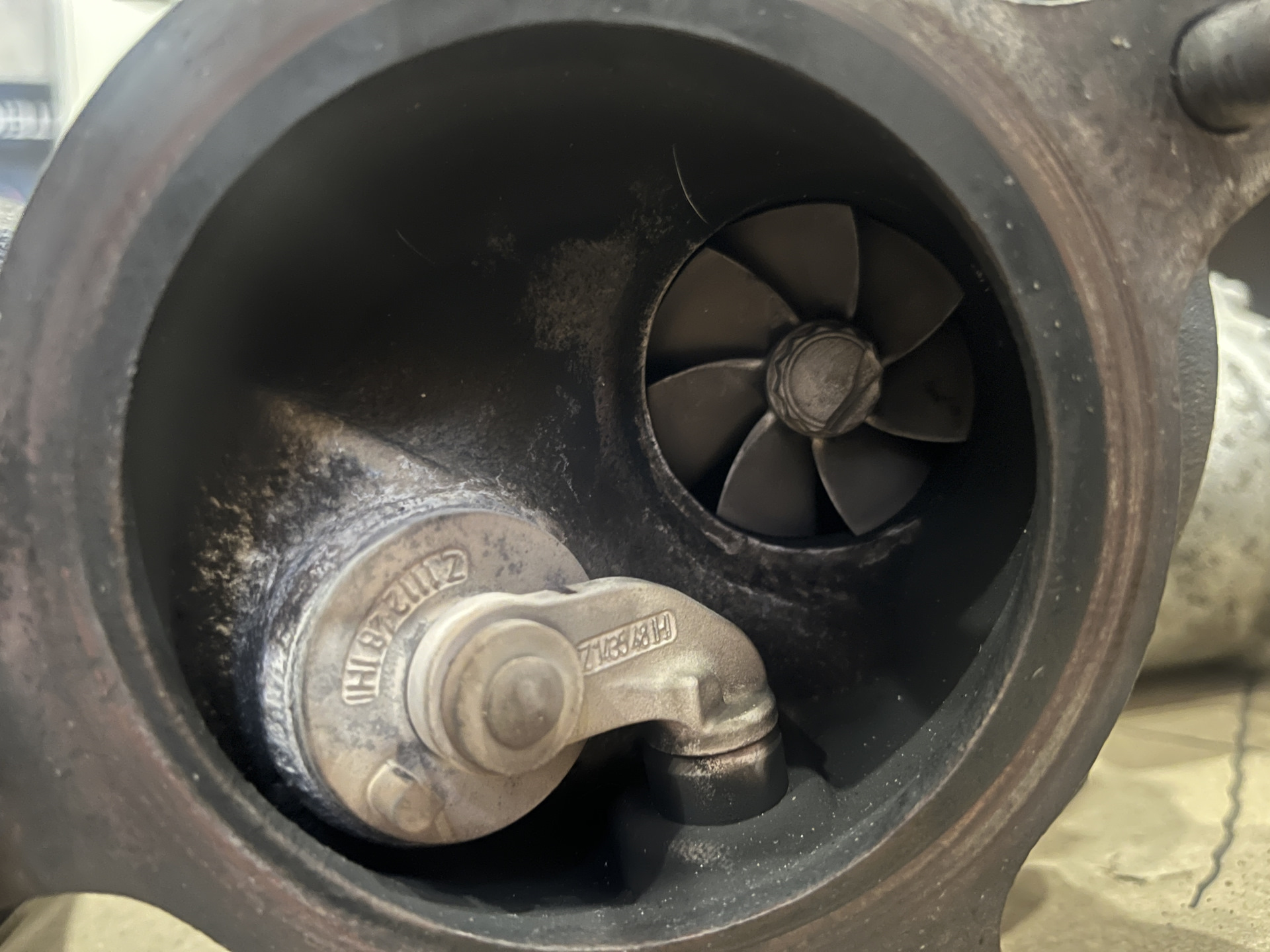

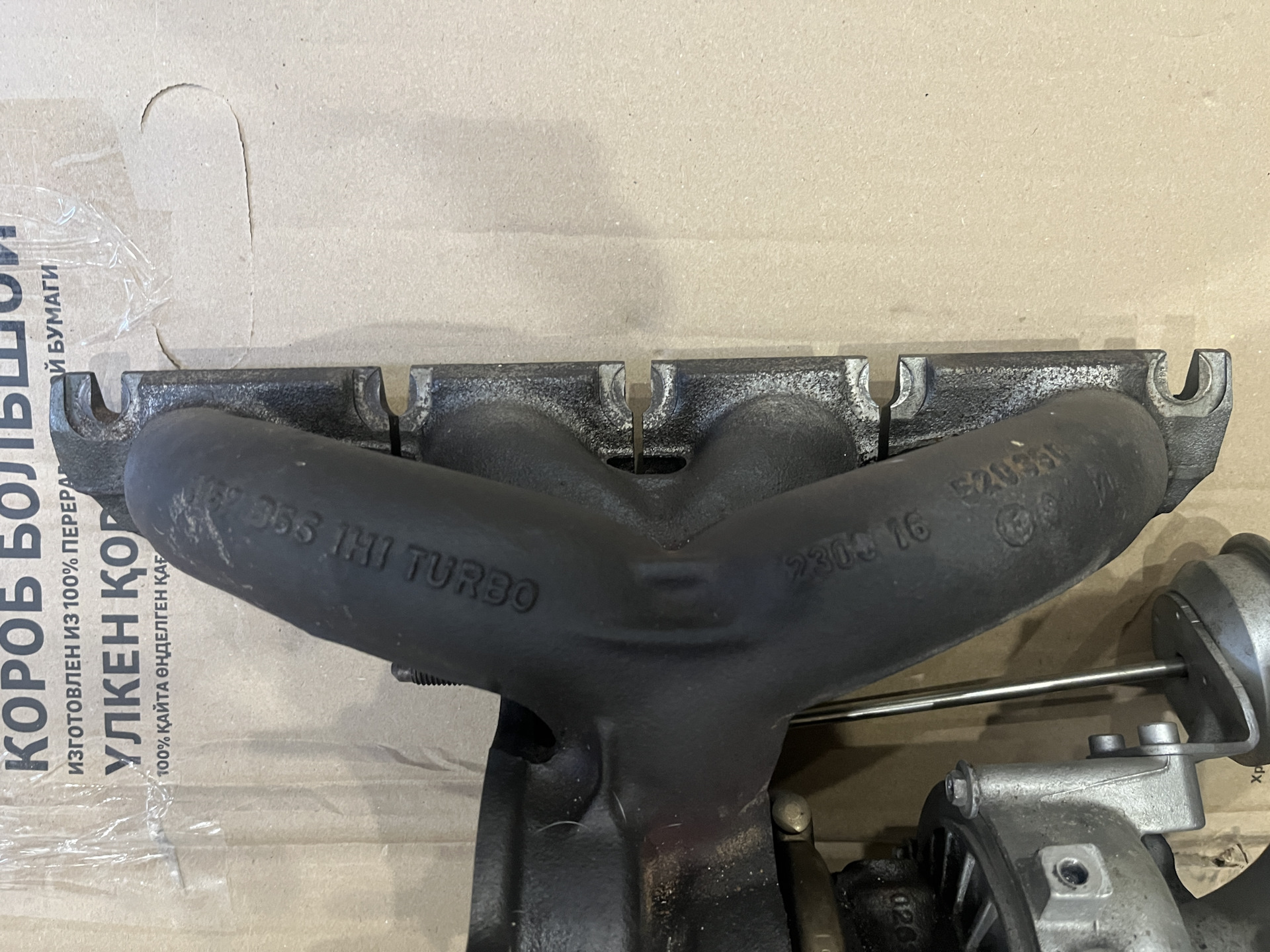

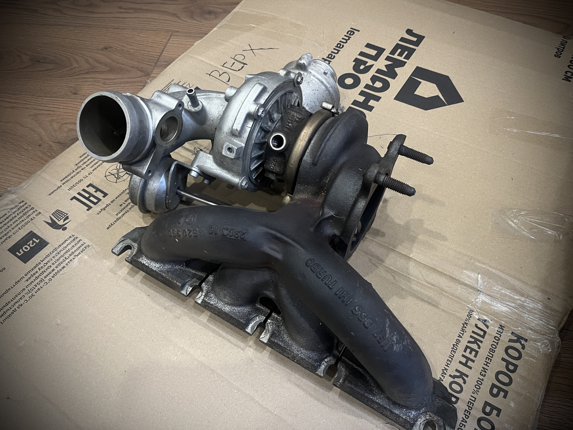

При очередном времяпрепровождении на авито, увидел за очень привлекательную стоимость, как раз 06H145703R (последняя ревизия). И хоть это сейчас было далеко не в приоритетных делах по авто, за запрашиваемую стоимость — просто не мог упустить!
ПО ЗАЯВЛЕНИЮ ПРОДАВЦА:
✅ Пробег всего 20 тыс.
✅ Люфта нет, крыльчатка в отличном состоянии
✅ Масло не гонит
❌ Из минусов нужно отремонтировать калитку, чуть болтается

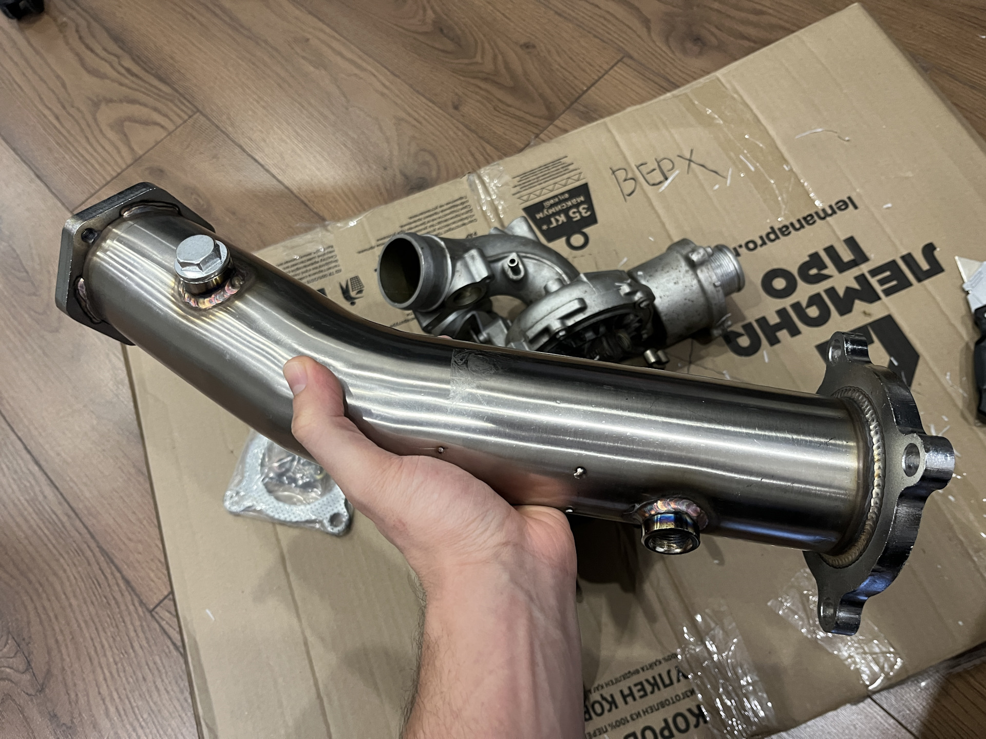

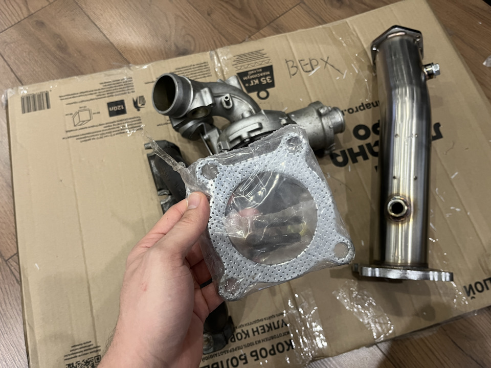

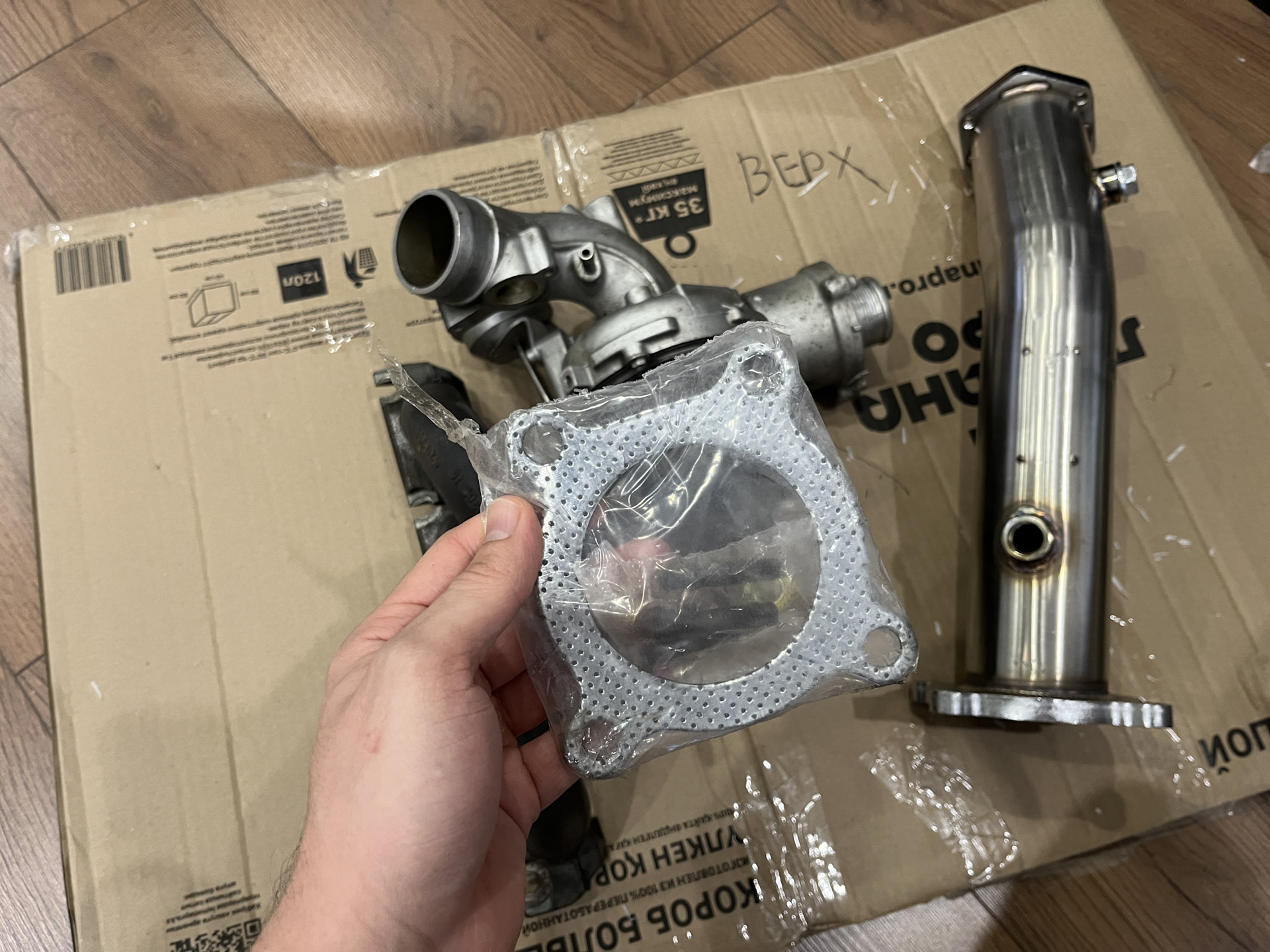

DOWNPIPE
Также, следом подъехал и новенький пайп. Принял решение, что когда доберусь до изготовления трассы, буду делать уже сразу 76 мм. и раздвоение по 63 мм. Еще предстоит целая задача по выбору резонатора и банок. Кстати продавец пайпа вложил в комплект даже прокладку со шпильками)

20 тыс. пробега и болтающаяся калитка, надеюсь ты в это сам не веришь?)) 120 тыс. пробега и это минимум…
Брал с q5 с пробегом 130к, в идеале была, по виду лучше этой. Снимали прмям с мотора)
Zerg51k
Да конечно нет))
20к может после восстановления)) вообще пофиг)
Забрал почти по цене веса метала, так что рассчитывал больше, что пойдет в ребилд. Но пока визуально, с моего взгляда выглядит неплохо. Люфта у крыльчатки нет, горячка целая. Буду в любом случае отдавать на проверку, там и поглядим, после сделаю пост.
