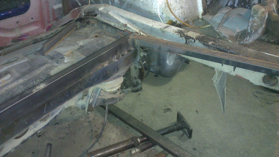

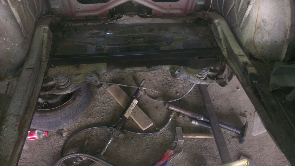

Сегодня путем не хитрых манипуляций со сваркой и болгарина была усилена задняя часть авто и сделан каркас под новый пол багажного отделения и ниши по запаску-газ-балон, или мало что ёще придет в больную голову)))
За сегодня уже раз пятьсот рассказывал любопытным зевакам от куда в волге пружины сзади и что за дырка в полу)))а теперь фото)))

а к чему приваривал? к лонжеронам?
сначала была рама сварена и на неё приварен подрамник
а это все к чему крепится?
Был срезан горб под которым в исходном варианте ходил родной мост. затем была сварена рама из уголка 30х30х3мм и приварена к лонжеронам, затем к рамке приварен кусок дна мерса с опорными креплениями для подрамника всё это выставлено и приварено основательно. при этом можно в любой момент вернуть на место волго мост так как крепления рессор оставлены на месте.

Не спрашивали а на хера ставить на волгомост пружины?
Нет)))
Меня спрашивали, зачем рессоры убрал…хотя стояла уже многорычажка.
Trasco
ты взял вольво мост
Неа не взял
он в сборе был?
Один да, другой без тормозной.Еще один на разборе вроде был но я не стал смотреть даже
а где они были, может гп выдерну
Один на разборе на стрелке, он на улице валяется просто…надо уточнить а эти два на Авито продавали.
