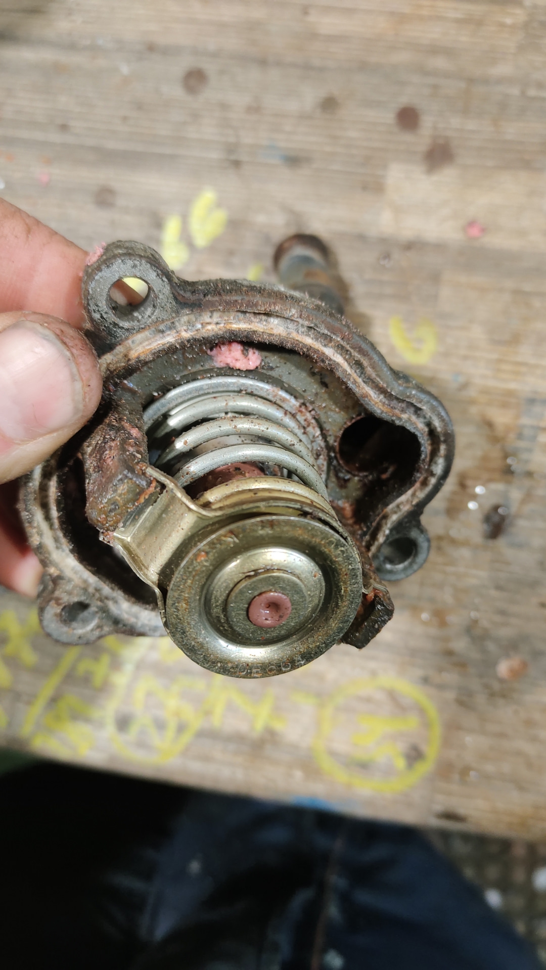

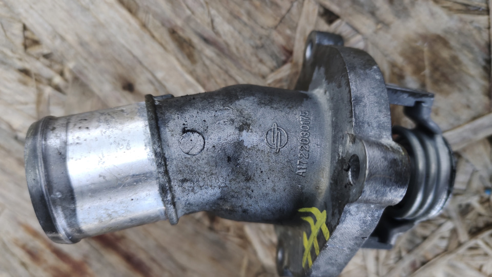

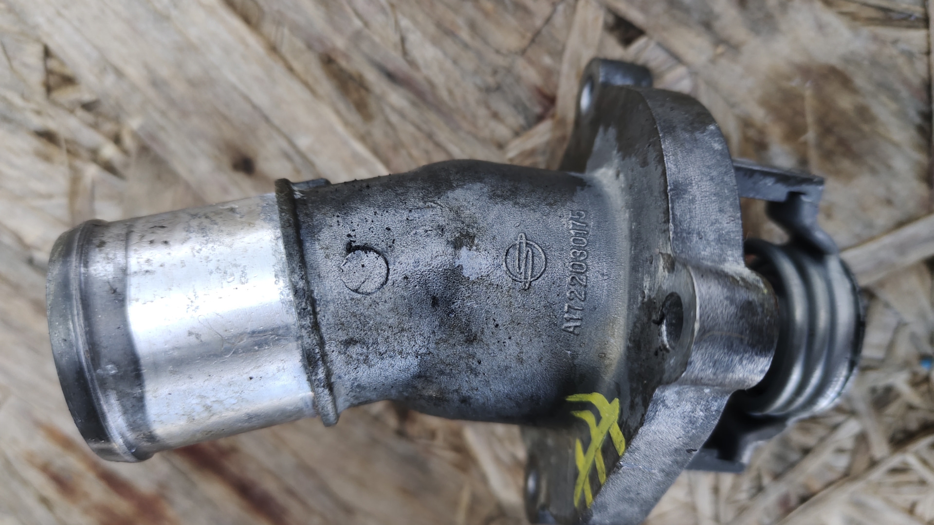

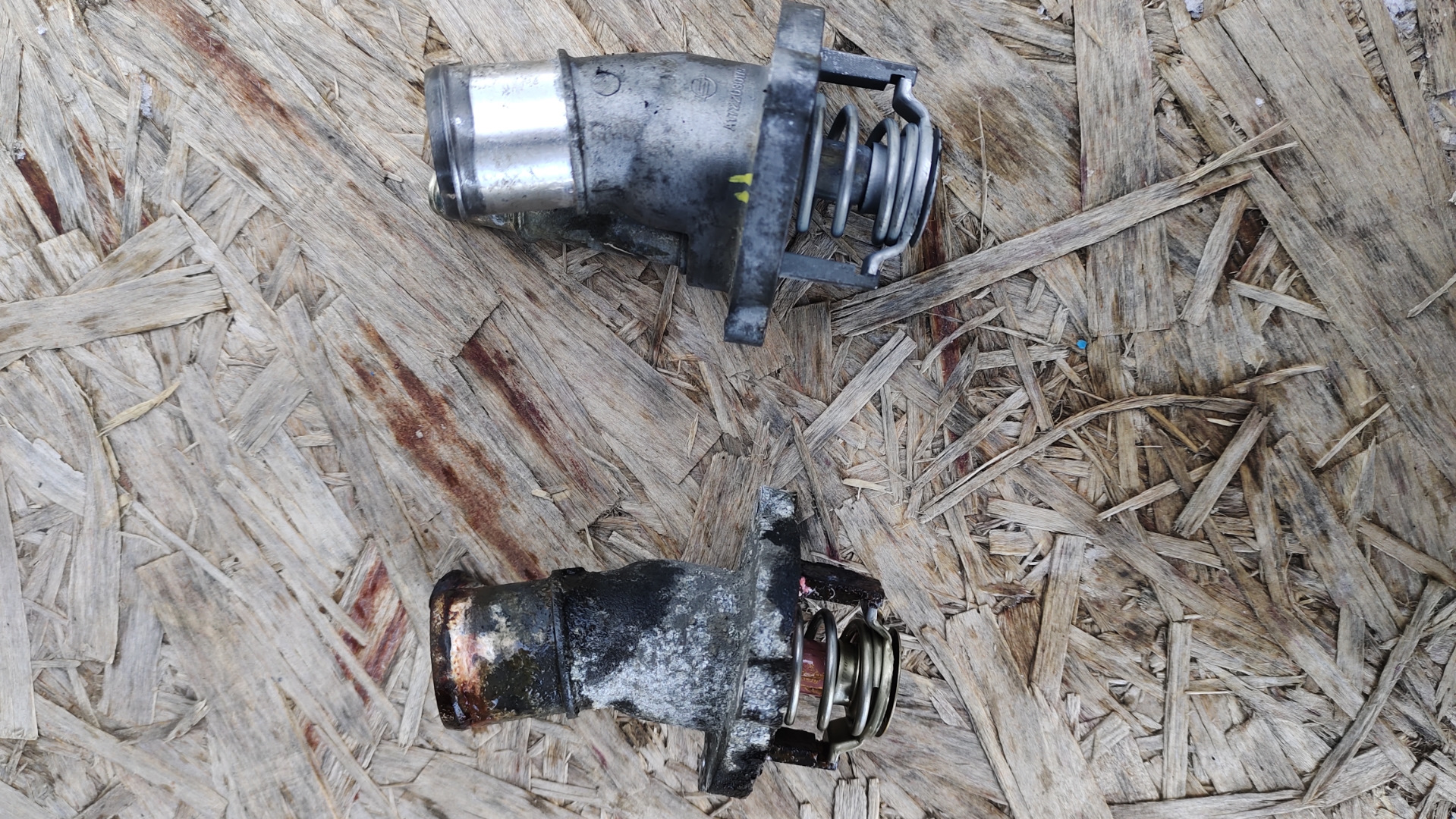

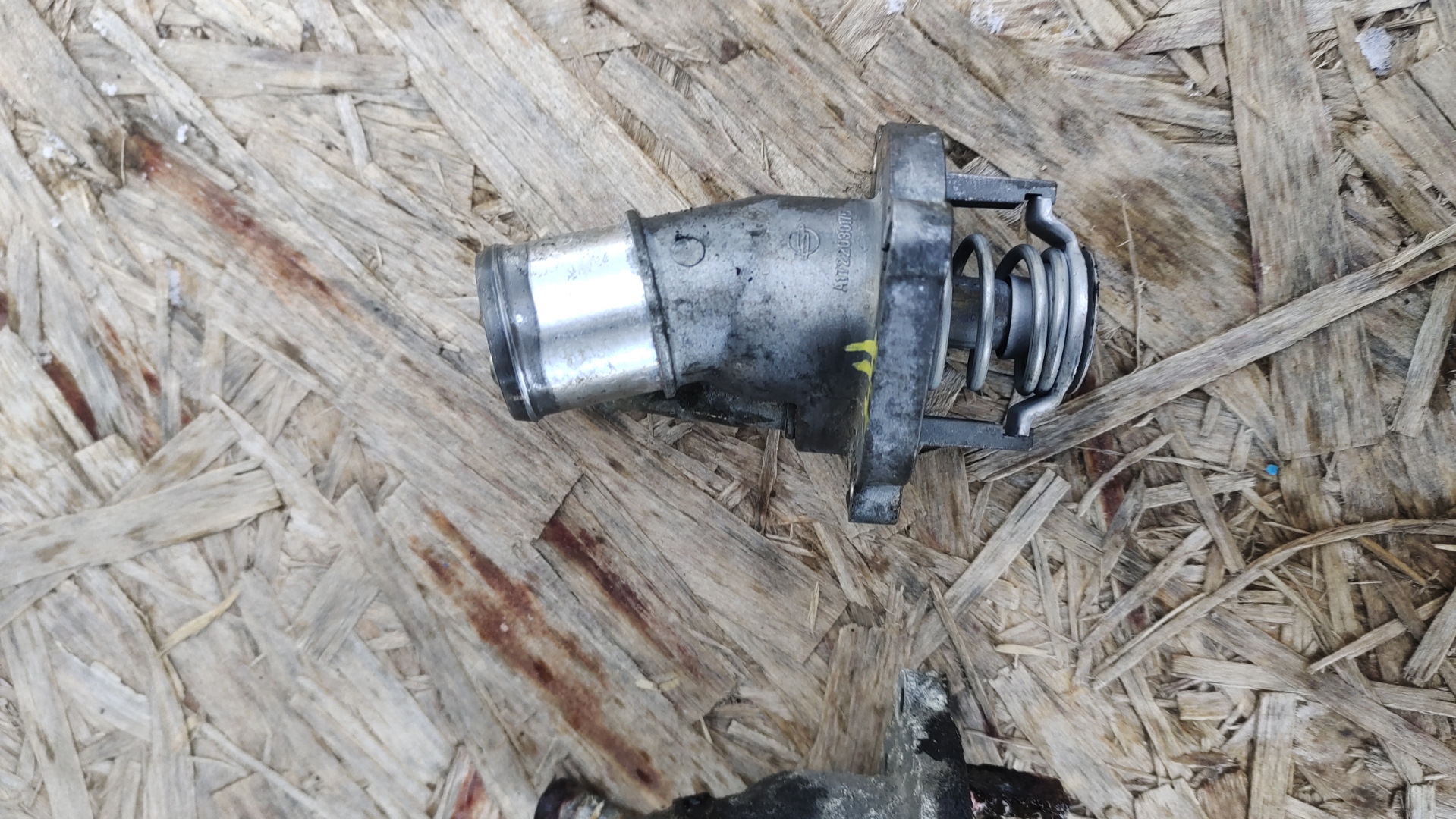

Всем привет! В общем надоело что машина долго греется и нагревается максимум 78-80°С, т.к у меня в основном трасса, не город. Не стал я покупать новый, а заказал в евроавто оригинал бу в отличном состоянии за 706р.
Заказал 5 л антифриза.

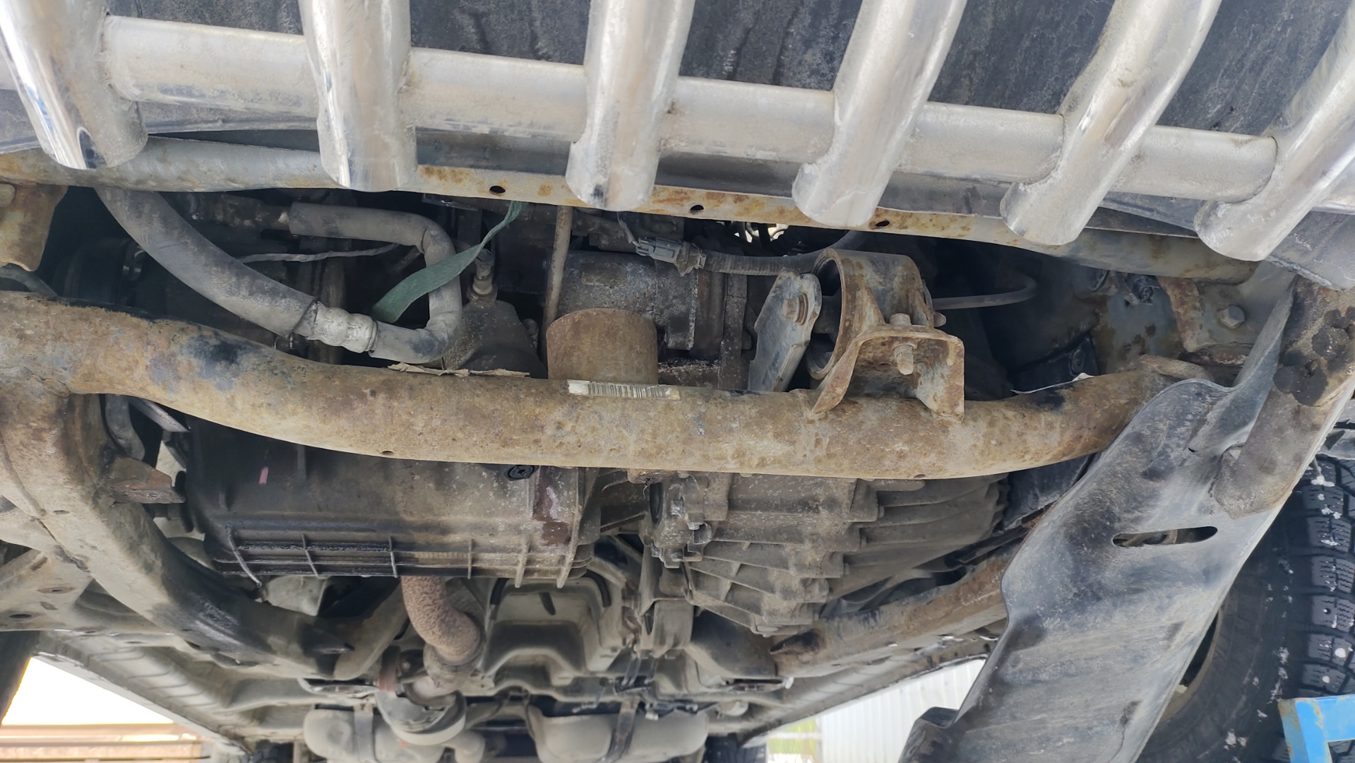

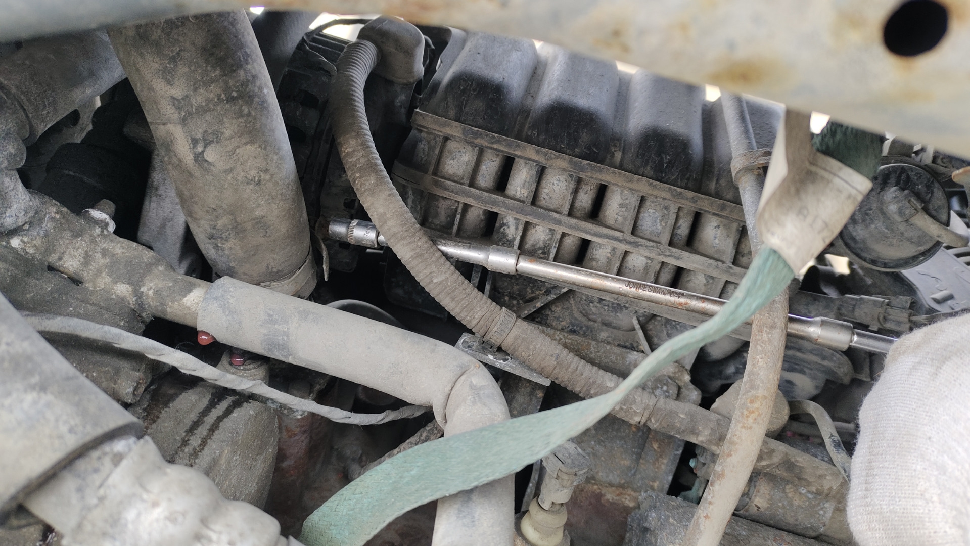

Сегодня решил заменить. Что собственно для этого нужно. Так как у меня небольшая эстакада под два колеса, не пришлось домкратить и в маленьком пространстве мучиться.
Откручиваем защиту и длинный пыльник который между защитой и бампером.
После того как слилось с большого шланга, Я снял маленький (ещё немного слилось) . В общем итоге слилось литров 5, а не 2,5 как говорили мне на драйве под одним из постов по замене термостата.

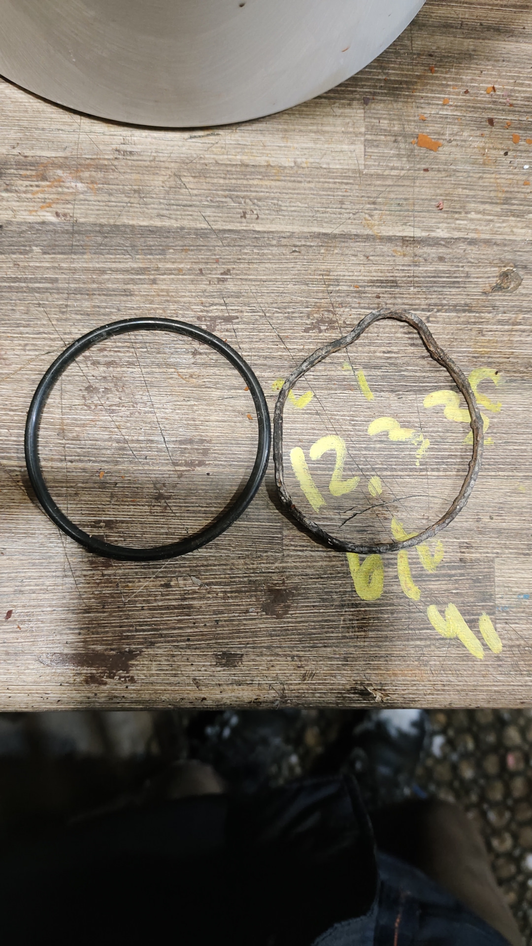

В общем чтоб не остаться без машины у меня лежали кольца уплотнения масляного фильтра по-моему чери Тигго фл, у нас они побольше.
Подошло идеально.
Прикрутил все на место, одел хомуты, начал залил антифриз.

Надо тоже свой посмотреть! 325т.км.пробега! Родной еще стоит!

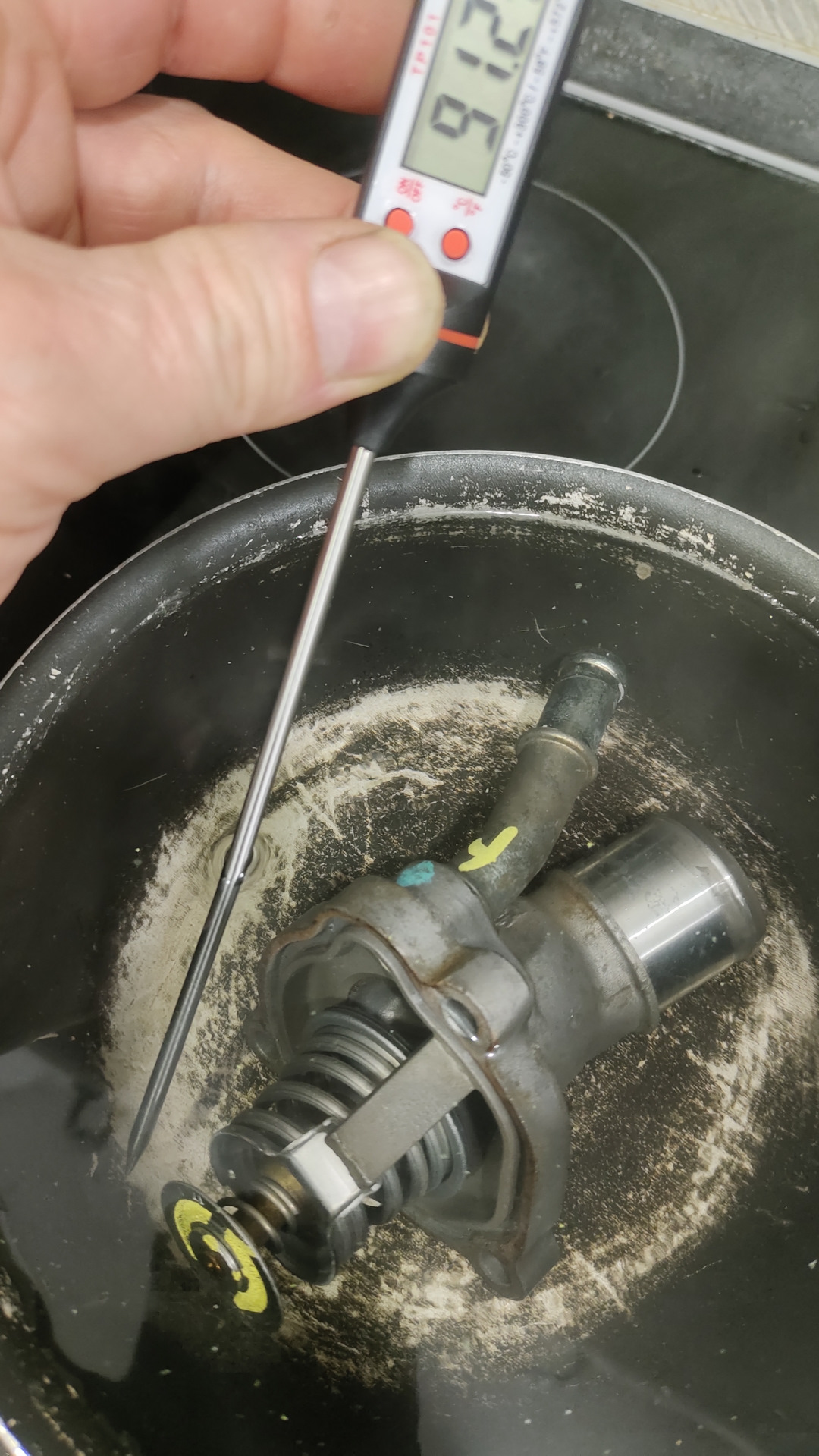

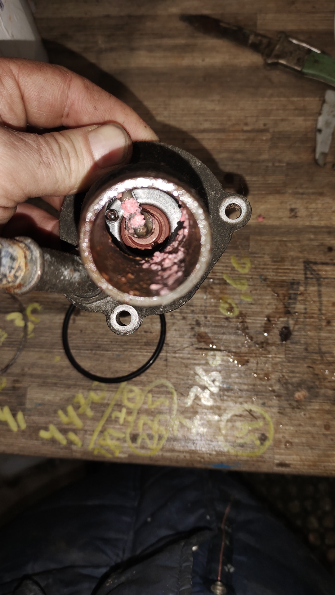

Ну там сгустки антифриза конечно жесть, планирую почистить его и затестить, может заработает, будет запасной
Скорее всего антифриз низкого качества залит.
