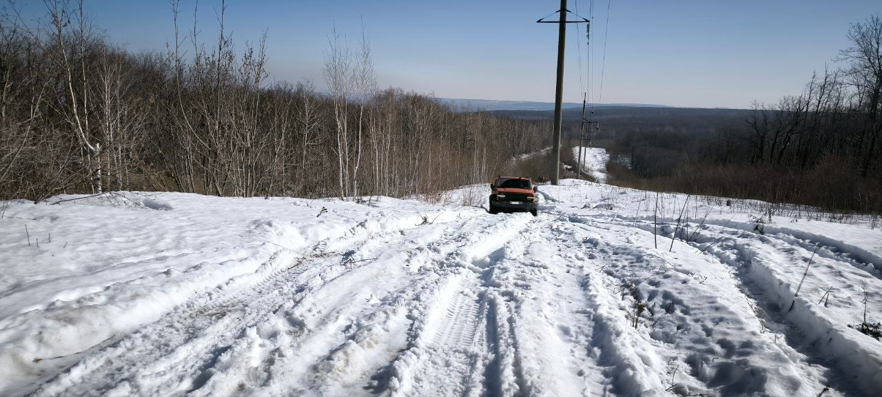

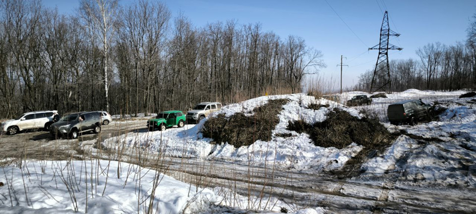

Поехали по горкам покататься, нивы, уазики, Макс фортунер, МПС, т-300 stasan — почти все ребята на МТ. Мы на зимних фрикционках, конечно, страдали 😅 Снего-песко-грязе-каша, конечно, на МТ лучше разгребается.
На горке я прям огорчил Макса, залебедился за Данин УАЗик. Блин, думал никто не заметит 😅

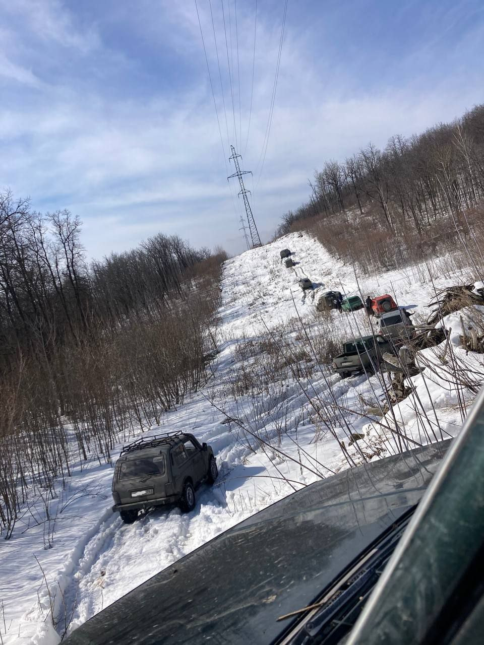

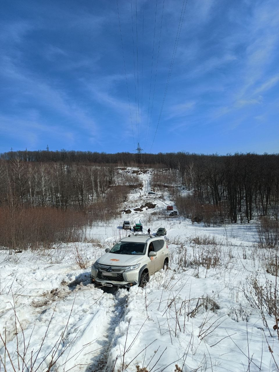

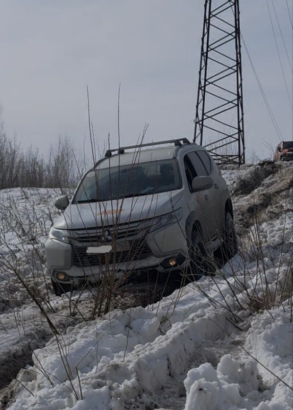

Потом сразу поспешил в начало подъема, stasan там начал подъем, пришлось срочно накидывать ему снег в колею. Приткнули т-300 поближе к традиционно сломанной нивке. Но тут уж скупые сердца более опытных ребят дрогнули, поэтому в ответ на мое "нужна лебедка спасать танка" вниз пошла целая делегация штурман-консультантов. Сори, фоток не будет, я сначала продолжал закапывать танка, потом Даня у меня отнял лопату 🤷♂️
Под руководством мистера При (опытный человек, и не гнушается помогать новичкам) т-300 справился без лебедок. Тактика была такая:
1) откат назад, приподнять колеса с края лунки
2) газ уверенный вперед, отпускаем газ как только тачка останавливается
3) с рельефом не боремся, рулем не перерабатываем
Я штурманил примерно тоже самое, но плохо понимал куда будет перемещаться тачка. Ну и смотрел сам, где надо останавливать тачку во время отката — а мистер При объяснил как это водителю самому определить.

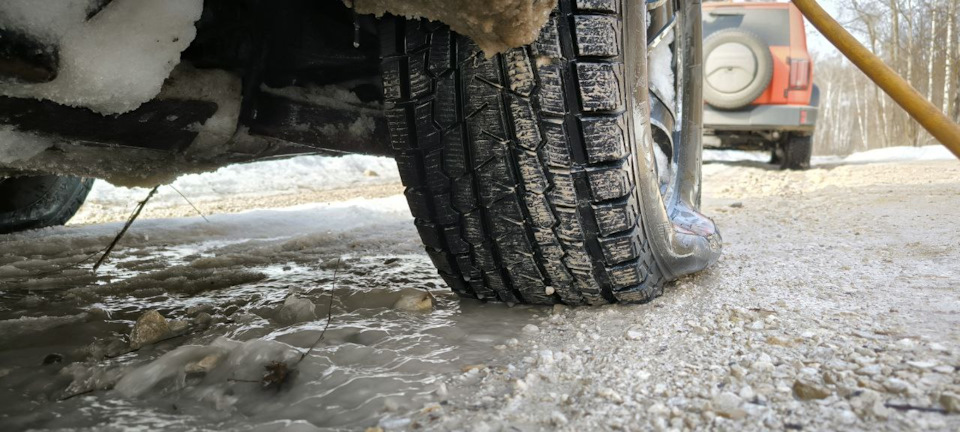

Мистер При конечно крут! Но он еще сразу велел досдуваться. У меня спереди было 0.8, сзади 0.7. После 0.5 и 0.4 соответственно. Ну и тачка сразу поехала (под чутким руководством). Сам не ожидал.
Про давление, да, это отличный опыт тоже. Я два раза подсдувался, первый подъем на 0.7 не смог подняться, а на 0.5 вообще без проблем. Именно по этому я и говорю, что чем больше профиль, тем универсальнее шина будет работать на пересеченке. Протектор, какой есть — такой и будет, а вот пятно контакта можно варьировать, и на ряде покрытий, будет вот именно такая разница как мы с тобой на себе ощущали в покатушке. 0.7 упирается и рубилово начинается, а 0.5 на ровном газу едет (еще и перебуксы прощает частично) 🤷♂️

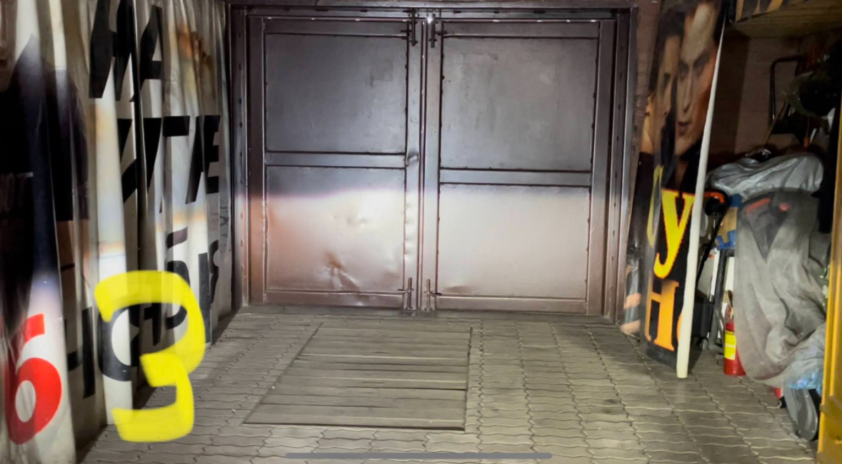

СТГ четкая и свет плотный ровный.
Вот для примера. Как ложится свет =)
