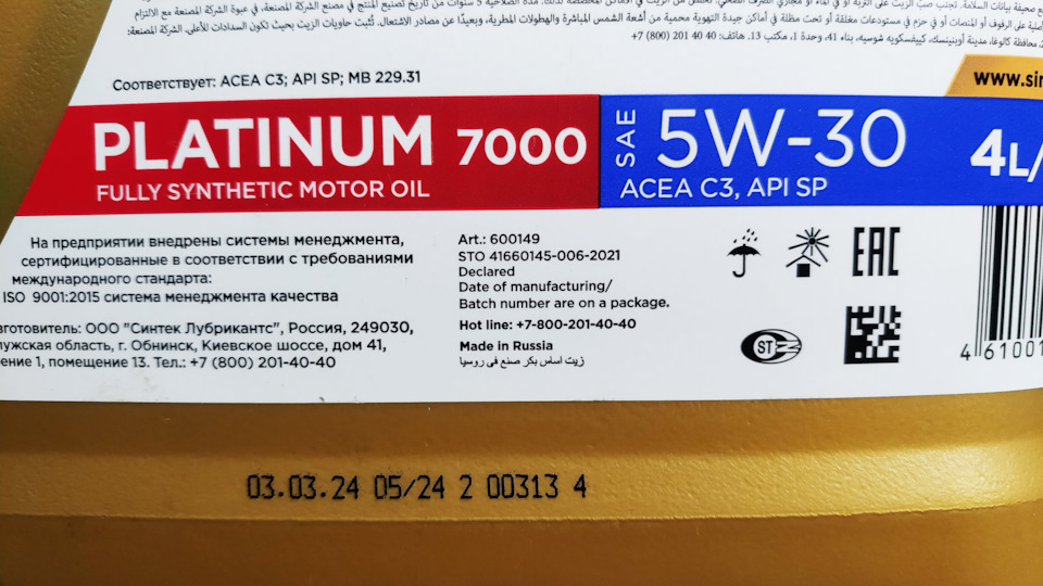

После ТО-130000км 300мл отработки масла SINTEC PLATINUM 7000 5W-30 ACEA C3 API SP поехало на анализ в лабу в Екатеринбург. Спасибо компании Синтек за оплату проведенного анализа. Мои расходы составили только стоимость доставки до дверей лабы.

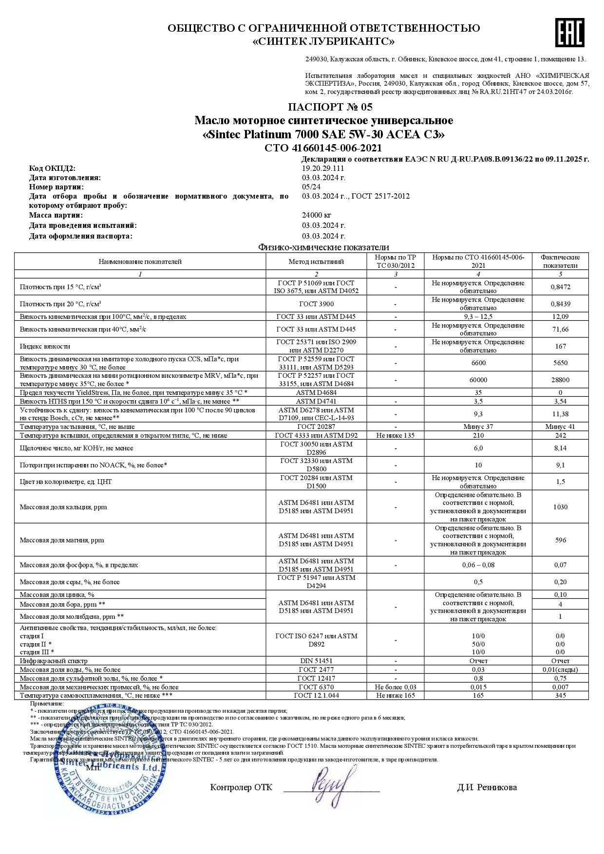

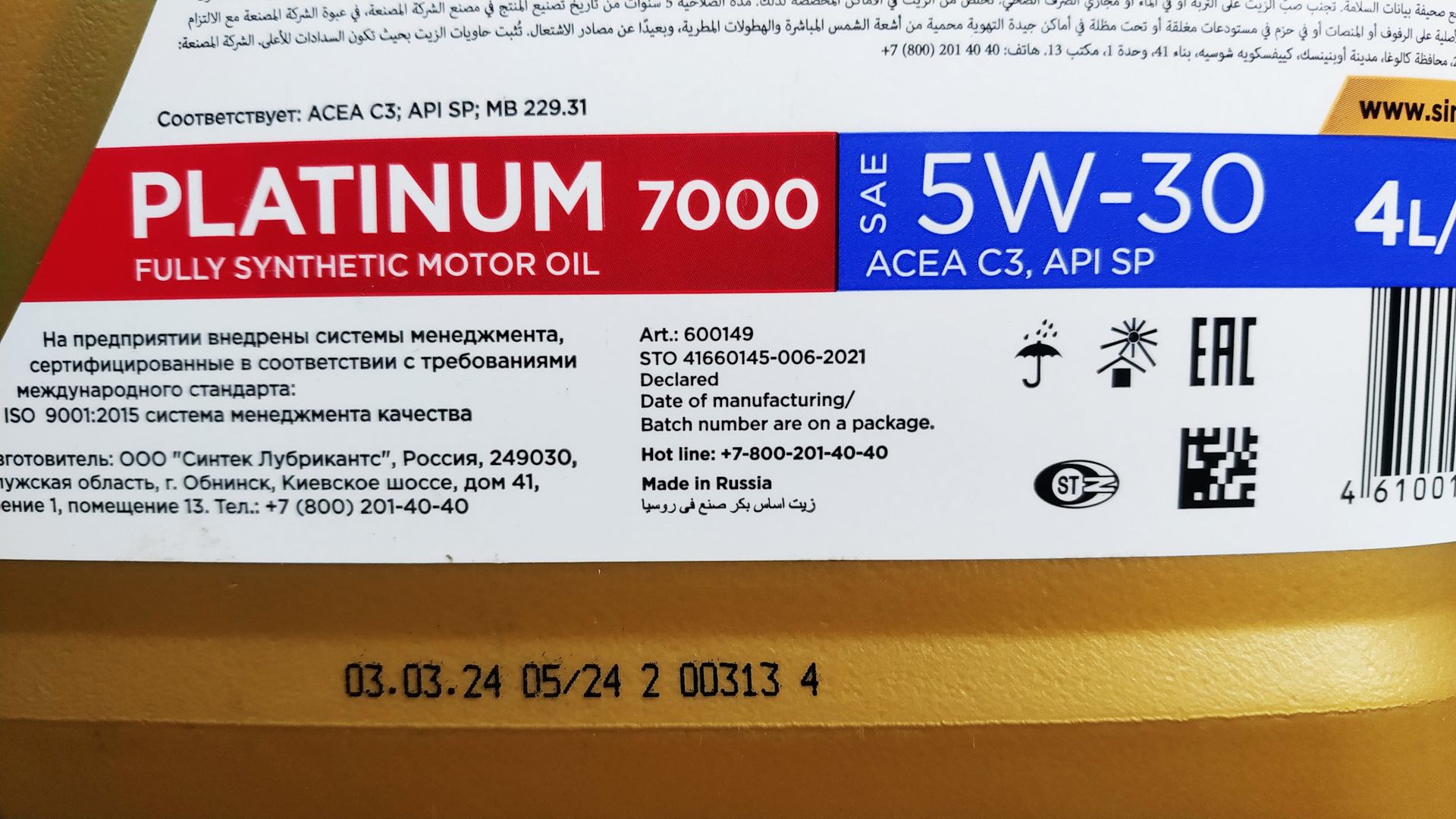

Масло с партии №05/24, изготовлено 03.03.2024 г. Покупалось в Ленте в октябре 2024 г. по 1200р. за 4 литра.
От представителя компании Синтек получил паспорт на данную партию.

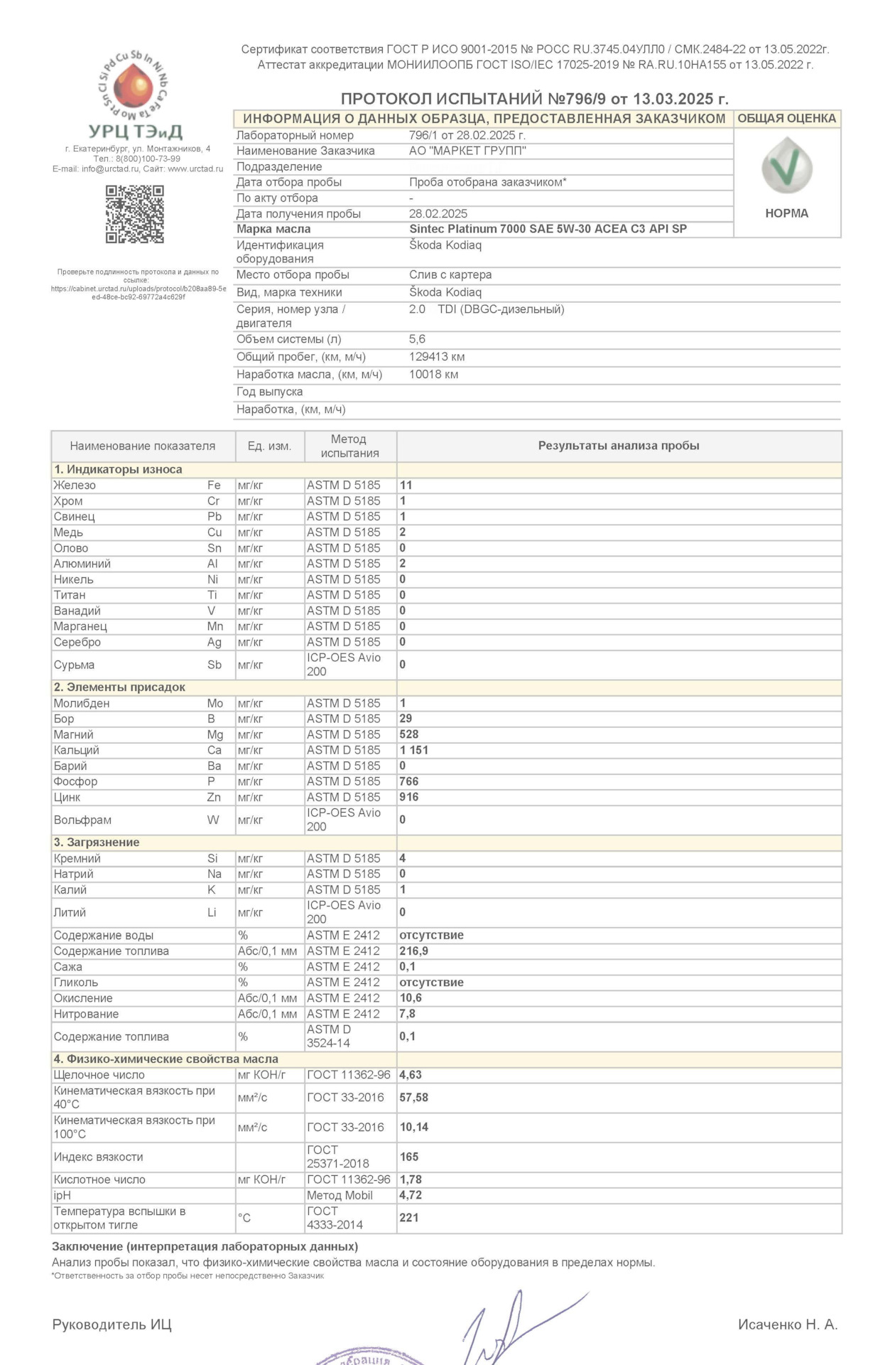

Общие данные по отработке:
Общий пробег на одометре: 129413км к концу интервала
Пробег на масле: 10018км
Моточасы: 205мч
Средняя скорость: 49км/ч
Израсходованное топливо: 719л
Топливо: ДТ РН — 366л (51%), ДТ Транснефть — 243л (34%), ДТ Лукойл — 55л (8%), ДТ Татьнефть — 55л (8%)
Доливки масла: нет, по щупу видно, что уровень уменьшился
Автозапуск по времени: отсутствует
Наличие чип-тюнинга: да (Stage1 с 108000км)
Предпусковые подогревы: иногда Вебасто
Период эксплуатации: с 29 ноября 2024 г. по 14 февраля 2025 г.
Срок эксплуатации: 2 месяца 15 дней (77 дней)
Режимы: 30% город, 70% трасса
Фильтр масляный: BIG FILTER GB1484EC
Фильтр воздушный: BIG FILTER GB989
Фильтр топливный: MASUMA MFFE0091
Отбор масла: слив с картера
Промывка промывочным маслом: нет
Присадки в масло: нет
Присадки в топливо: да, на постоянной основе

С лабы прислали анализ отработки
Неплохо так масло на китайских присадках за 300р./литр отработало.

А воздушный big filter то вроде неплохо справился — всего 4 ppm кремния. Хотя период эксплуатации осень-зима, пыли мало должно быть.
Не в этом только безснежном году
Значит норм фильтр.

Вас не смущает железо в отработке в 11 единиц?

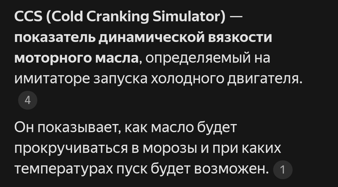

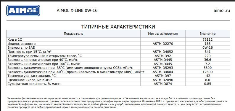

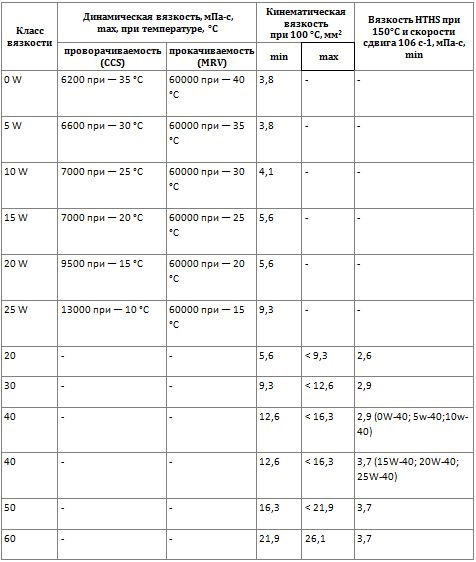

В анализе свежего масла есть два параметра:
1. Вязкость динамическая CCS при -30 которая задается стандартом SAE
2. Температура застывания масла.
Эти параметры измеряются в лаборатории, а мы же покупаем дешевые масла только если ознакомимся с их анализом, не так ли?)
Далее смотрим например анализ масла Mirax MX-9 5w30 и видим, что эти параметры соответствуют SAE.
Значит в -30 гарантируется запуск авто на этом масле.
Также видим, что база масла это гидрокрекинг высокой очистки VHVI-6 + немного ПАО + фирменный пакет INFINEUM.
И все это за 1800 рублей за 5 литров.
Теперь вопрос какое масло залил этот товарищ в свой БМВ и в масле ли было дело?))

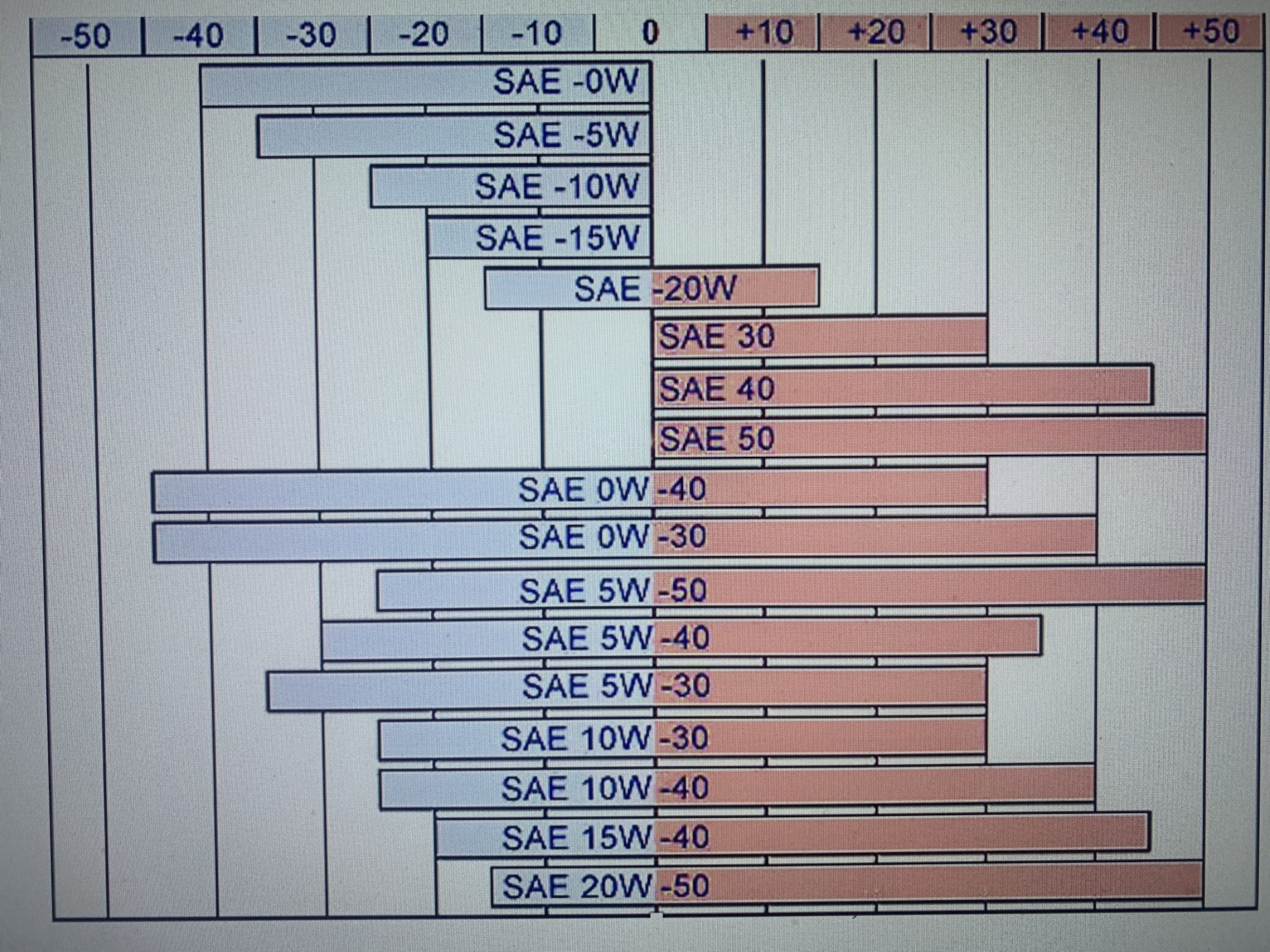

Вооот… -35 четыре дня и если это было масло 5w30, то они априори несовместимы.
в его шкале (ниже по тексту) 0W до -45… в голове каша… Есть масла которые хорошо текут при -35 но чуть ниже и уже застыли… он не понимает разницы между вязкость и застыванием… в его понимании пока бежит — можно заводить… Пример ниже… -35 бежит на ура… чуть ниже и привет…
Чето я уже сам подзапутался…

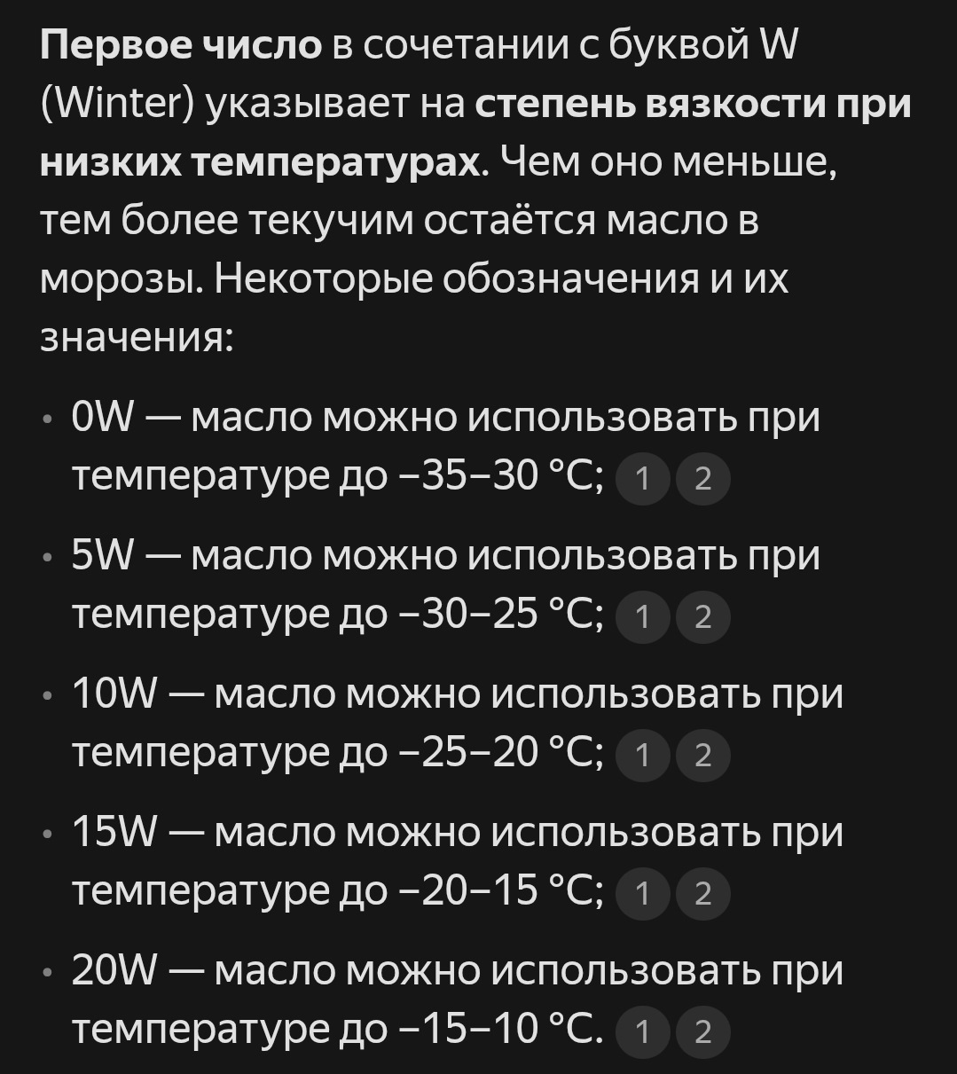

Масла 5w должны гарантированно прокручивать двиг при -30
Масла 0w при -35
Все что ниже уже не гарантируется производителем масел.
Откуда тогда в таблице для 5w температура -35, а для 0w температура -40
"Масла 5w должны гарантированно прокручивать двиг при -30" — идеальное, в баночке) когда вы залили его в мотор, все смешалось с несливаемым остатком… покатались зимой на короткие расстояние да с автозапуском — привет бензин и вода со всеми вытекающими…
"Откуда тогда в таблице для 5w температура -35, а для 0w температура -40" — табличку может накидать любой ))) вы хотите анализировать бред сумасшедших?))))
Я ориентируюсь только на CCS для масел 5w это при -30 и для 0w про -35 остальное все что ниже этой температуры никто не будет гарантировать из производителей масел.
Остаток старого масла это да. Но и у новых масел CCS обычно с небольшим запасом, поэтому остаток старого как раз и снижает CCS нового масла по сути до предельных нормативных 6000мпас)
CrazyMaxReturn
Опять же если вязкость холодной прокрутки при -35 выше 6200 мпас, то масло 0w как бы не соответствует требованиям SAE
Откуда взялось что масло 0w-40, 30, 20 должно запускать двиг при 40 не пойму…
6600 вязкость прокрутки, все что ниже — харам
Да пардон 6600 в не 6000…
CrazyMaxReturn
Короче я ориентируюсь вот на эту таблицу…

Для начала изучите пожалуйста суть циферок на баночке, далее перейдем к более сложным вещам))))
Ты прикалываешься? Тролинг не пойдет. В этом вопросе я к как ж точно разбираюсь.
Ваш путь быть мышкой и это ваше право.
Нет, вы не разбираетесь, от слова совсем)))) ваши слова тому доказательство))) ещё раз, разберитесь что значат циферки на банке, подсказка ниже)
CrazyMaxReturn
Изучи и запомни и не пиши глупостей. Потом можешь посмеяться.
Садитесь, ДВА!))) Вы не понимаете как это работает) выше я вам дал подсказку про вязкость, копайте в ту сторону)
1goryani4
На будущее, про циферки на банке))) век живи — век учись!)
Вот скажи, вы тупой? Я вам таблицу точно такую же прислал. Вы мне пересылаете такой же текст. 0 держит ОТ -35. А не просто -35, как вы тут усираетесь. 5 держит ДО-35! Вы НОЛЬ. Вы умный теоретик. Типо отличника, который только знает то, что зазубрил.
Гуманитарист. Интересно же, как на Нулевках ездят в Сибири, если она -35 держит. Вы вместо картинок лучше бы молчали, тогда хоть казались бы поумнее.
Я с вами вежливо, а вы оскорблениями кидаться… некрасиво… хотя о чем это я… АЛЛО ГАРАЖ! Учите Матчасть перед тем как! Ещё раз копать надо в сторону CCS.
А чего меня должно смущать железо в 11 единиц? Может чего то лаба не знает? Да и на форумах люди об этом промолчали? Объясните, пожалуйста, если уж вы на это обратили внимание.

"Спасибо компании Синтек за оплату проведенного анализа "
И ни один анализ, оплаченный вендором отечественным, не покажет, что масло говно. Это не выгодно ни вендору, ни ойл клубу, ни тому, кто делает анализ.
Сертифицированная независимая лаборатория делала анализ. Анализов данного масла куча, в том числе оплаченных физиками, результат +- аналогичный. Лаба понятия не имеет анализ какого масла делает им это не интересно.

Наличие в отработке 11 единиц ЖЕЛЕЗА свидетельствует об износе и не маленьком. Вот цена дешевизны по 300 рублей.
щелочное упало на 50%. Загустители масла самые бюджетные и не выдержат высоких назрузок.

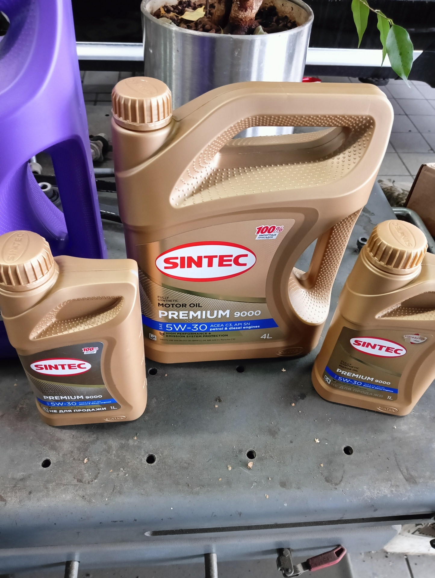

9000 с3 не пробовали? Вроде ещё крепче по акции 5 литров 2500 стоит.
Это который 0в30 или 5в30?
5/30
Типа 504/507. Тоже прикупил.
Это будет залито на 140ткм. Надеюсь тоже потом сделать анализ.
