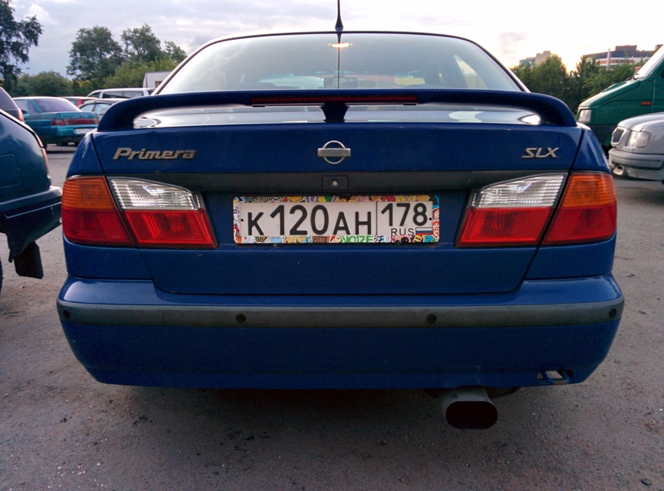

Всем привет!
Вчера установил спойлер, пришлось повозиться, отдирая скотч, которым заклеил дырки. Обезжирил ацетоном.
Посадил на герметик и двухсторонний скотч, т.к. оригинальной прокладки у меня нет, и крепления для вкладок с гайками были сломаны.
Сейчас всё выглядит вот так:
Также заменил датчики парктроника, потому что два из четырех вышли из строя и приходилось ориентироваться всего на два.
Снял задний бампер:
Обана. внутри лонжеронов ржа, и начинается коррозия уже на кузове. Дырок пока нет, но вид неприятный.
Кто что подскажет, как лучше поступить? Думаю отодрать рыхлую ржавчину залить преобразователем и загрунтовать. А вот внутри лонжеронов чем лучше залить?
Ладно, с этим буду разбираться в отпуске. А сейчас вынимаем старые датчики, и распаковываем новые:
Куплены на алиэкспрессе, вот ссылка, кому надо. Цена 6,5$ за четыре штуки. А если покупать у производителя парктроника — цена 480 рэ за один датчик. Почувствуйте разницу.
Вот такой парктроник у меня стоит:
СПАРК-4-U, очень им доволен. Показывает расстояние до 16 см, тогда как обычные парктроники при расстоянии меньше 30 см показывают ноль и начинают пищать.
В итоге получается вот такой вид:
Теперь все датчики работают, я доволен.
Всем мир!

Отпескоструить надо и залить зеленый пропиточный антикорозийный грунт! Затем еще обычный грунт, задуть хотя б с балончика)
да рыхлую убери…и преобразователем. а внутри мовилем залей.
спасибо, Вованыч, за подтверждение.
А мовиль по рже нормально?
ну не особо…но выбора нет… есть раст стоп средства…типо на ржу прям…и пропитывают. пробуй. я все перепробовал уже

Я кстати в хлам гнилые крылья на рестайле так востановил, пескоструй дружище) Больше ничего не поможет ! И зеленый грунт! Годами ничего не происходит!
Антох, как лонжероны внутри отпескоструить? ;)
Упс, а что не достать!
ну ты сам-то видел фотки.
бампер наверняка снимал…
boyj
Тогда цинкарем) Пусть преобразовывает
похоже, что другого выбора нет
справа уже скорее всего будет дырка
справа там металл, как накладка, до перехода на багажник не дошло еще.
надо ковырять, оно только кажется что еще нормально
изнутри пощупал… ну через неделю отпуск — буду заниматься.
