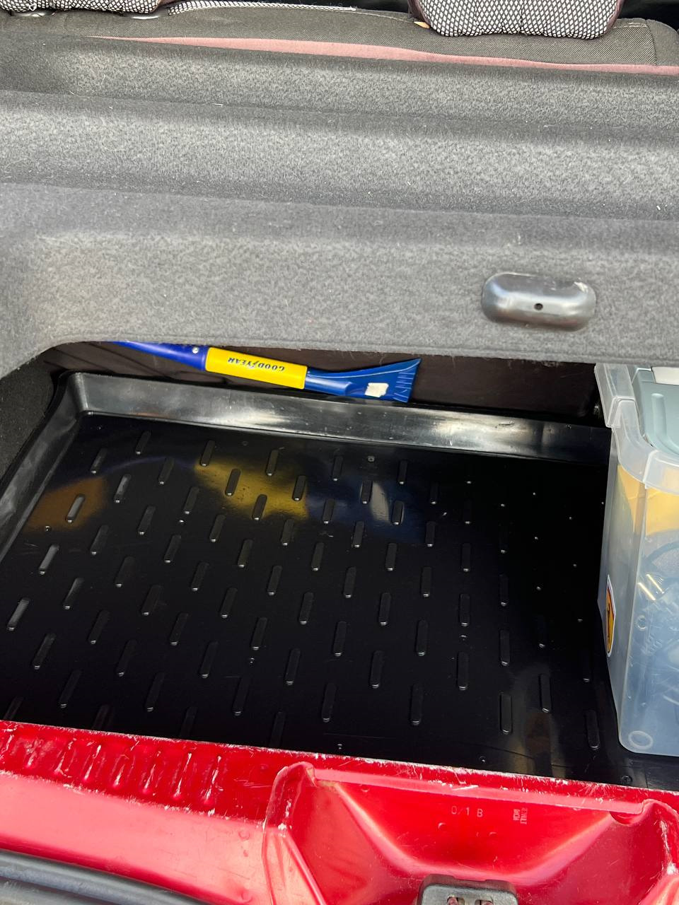

На D2 увидел что можно закрыть определенные места пластиком которого нет с завода, тоже решил поставить т.к стоит копейки а в салоне приятнее, особенно это относится к накладке в багажник, где просто голый метал ко всему этому закинул новый коврик в багажник который мне подарили. Все ставится элементарно и быстро, только накладку в багажнике пришлось подрезать под замок т.к в Dacia он видимо другой. Накладка плотно заходит под резинку, в остальных местах проклеил двойным скотчем 3М что бы прилегала плотно и не дребезжала и терла по металу.
