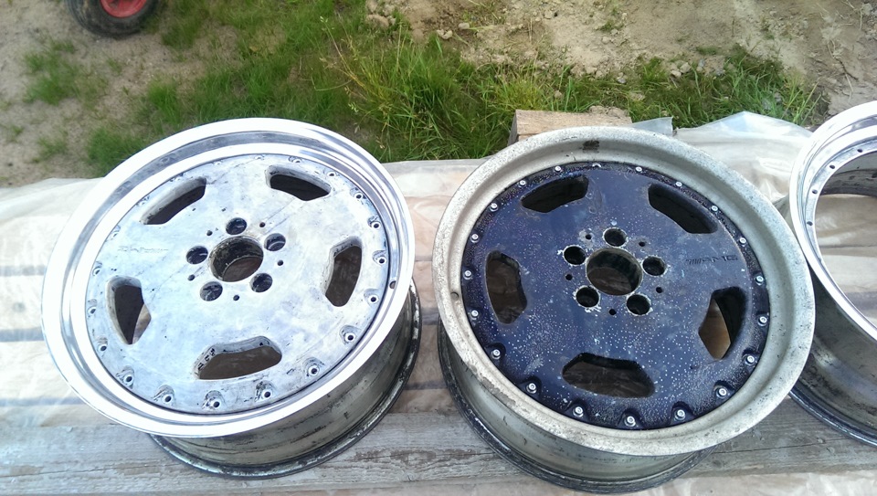

Состояние у них было не очень, полки в коррозии, центр тоже в крапинку.Вобщем стал я их восстанавливать, купил круги полировальные, сначала войлочный, потом нашел муслиновые, смывку body 700, наждачки и тд.разобрал их, болтики кстати в хорошем состоянии оказались.снимал краску с центров, смывка только раза с третьего смывала, и то до грунта только.

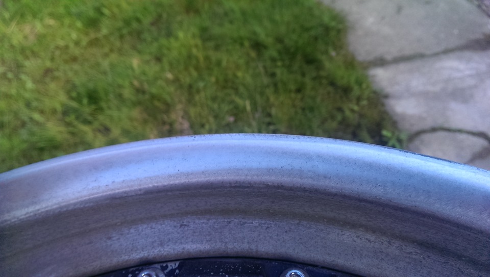

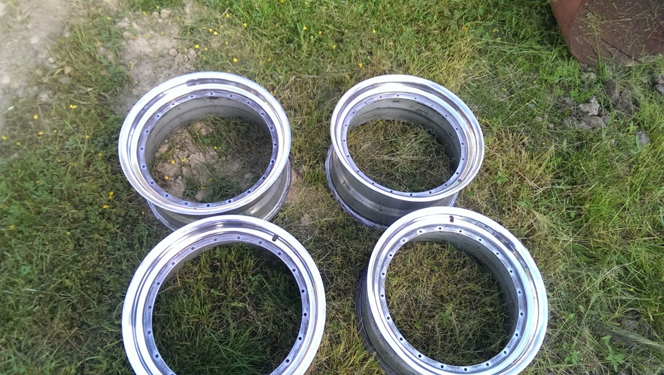

Полки начал подготавливать, шлифовал машинкой с кругами, начиная с р 100- р-1000.далее до р2000 руками с водой.Коррозия так сильно въелась что приходилось по несколько раз все заного шлифовать.
Полировал по началу пастой Гои, вроде неплохо, но все равно не то, потом нашел пасту autosol metal polish и круги муслиновые, и полировать стало легче и эффект получше.
Центра зашкурил, загрунтовал.краску взял золотой металлик, красил пульвелизатором.сверху лак.
ну и собрал.центральные крышки будут bbs., скоро придут.

так и не понял как с полировкой все вышло?
зеркало то идеальное или мутность присутствует?
Ну не идеальное, но мне хватит

Просто коррозию эту не совсем до конца снял, можно финишнуть сверху)
