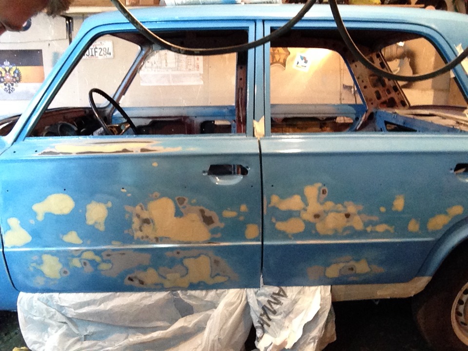

Закончили с косяками по кузову, дошпаклил, загрунтовал, покрасил. Все вокруг советуют не полировать ее минимум две недели, но руки ой как чешутся! Потому, что собирать стекла, двери, и прочую чушь не вижу смысла, так как все будет загажено водой из под шкурки и полиролью.

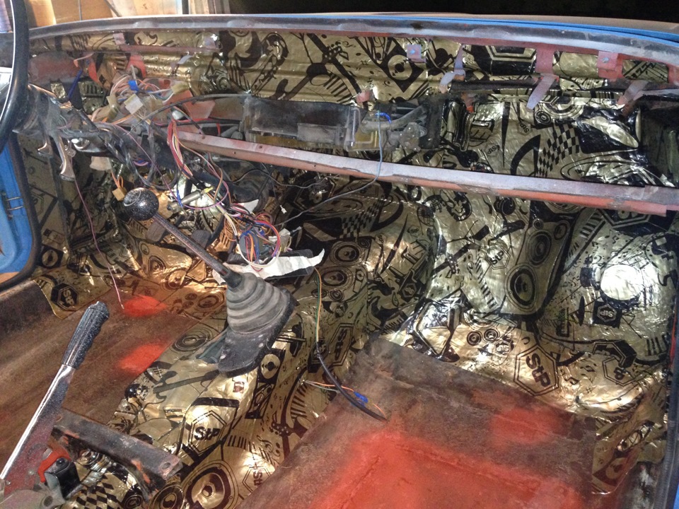

Пока руки мне не дают покоя, купил шприц, залил во все дыры мовиль "бронза", отмыл пол, двери и закатал их в шумку. Была пачка, 10 листов, хватило на 4 двери (5 листов), передок и перегородку кардана. Больше шумки нет ))
Будет жара — отмою сиденья, поклею карты в кожзам, поставлю сигналку, и начну шкурить 2000.

это ж не шумка, а вибра…
акрил вроде через три-четыре дня можно полировать
понятно, что вибропласт, я обобщил)
был у меня опыт шлифовки через 3 дня, могу сказать, что сошлифовывается не так гладко, как через неделю. после выходных посмотрим))
так-то понятно что чем дольше выдержишь тем лучше. я к тому что ты написал руки чешутся)))
ну вот, до 2ух недель не дотяну, в понедельник будет ровно неделя, думаю при таком парнике в гараже все схватится)
если жарко то да
Подумал хохломой покрасил в салоне)
Красилось акрилом? Если да, он сохнет порядком быстрее меламиновых эмалей, 2 недели по такой погоде — избыточный срок.
Я тоже придерживаюсь этого мнения)
ammendorf
Да, это акрил
