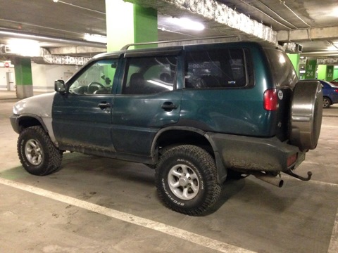

Короче, я пока рассматриваю что-то типа такого (смотрю новые, так как б/у в хорошем состоянии я не нашёл):
GT Radial Adventuro M/T 235/75 R15 104S — вроде ничего резины, но не нашёл достоверных отзывов, только подозрительно похожие на рекламные записи от имени якобы пользователя шин.
BF Goodrich All Terrain T/A KO 235/75 R15 104S — известная тема, но мне по картинке почему-то кажется, что они какие-то не гребущие, типа 70% асфальта и 30% по городскому газону или по укатанной обочине…
Hankook Dynapro MT RT03 235/75 R15 104Q — тут фиг его знает. На вид ничего так. Цена тоже подъёмная
Contyre Expedition 235/75 R15 105Q — эти кажутся вполне проходимыми и вроде как для шоссе не слишком страшными. Но чую, жёсткие они будут для моей массы.
Cordiant Off Road 235/75 R15 109Q — чего-то кажется ваще жёсткие будут, как на деревянных колёсах ехать придётся, или ошибаюсь? Мне кажется, это шины для тяжёлых внедоров, хотя буквально вчера во дворе разглядывал уазика-охотника в таких ботинках… А хантер по массе вроде как мне аналогичен. Ну и судя по всему, они будут пипец шумными. Не?
И если смотреть эти, то тогда и МТ резину смотреть, а не только АТ…
Nexen Roadian M/T 235/75 R15 104Q
Ovation EcoVision VI-186MT 235/75 R15 104Q
GT Radial Adventuro M/T 235/75 R15 104S — вроде как если индекс скорости выше, то, наверное, шуметь должны меньше? Не? =)))) Ладно, прикалываюсь. Ясное дело, гудеть-грохотать МТ будут сильней любого АТ с более низким скоростным индексом. Он же совсем другое значит…
Получилось так, что хотел другие, но получились только эти.
GT Radial Adventuro M/T говорят что боковины слабые, но себя я купил только в размере 31)
