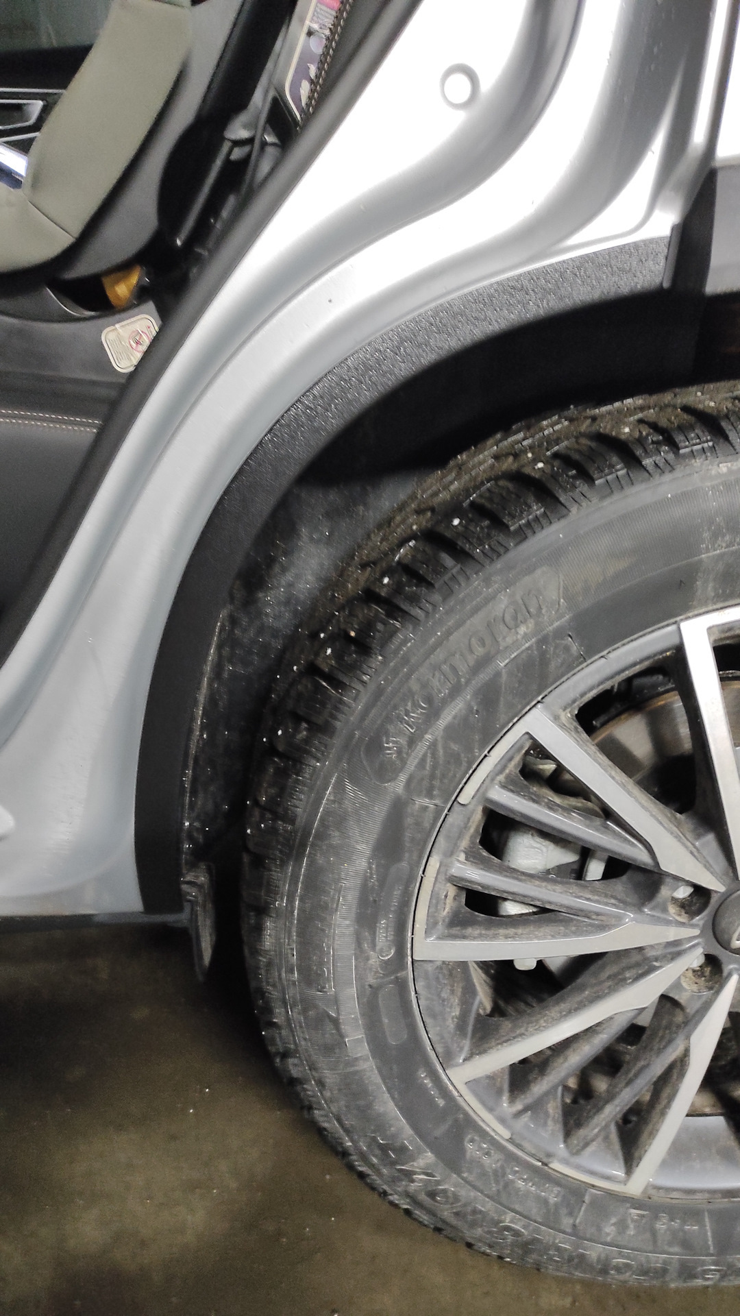

С момента покупки авто (4 с лишним года уже) я знал о проблемах с пескоструем задних арок.
Поэтому, почти сразу после приобретения я закрыл их обычной резинкой с желоба водостока ВАЗ-2110. Все это время резинка эта выполнила свое предназначение, стойко принимая на себя все летящие с колёс невзгоды и тяготы 😆. И, наконец, устала. Я начал замечать, что она постепенно начала побег от меня. Иными словами — слазить с кромки.
Сняв резиночку не обнаружил сгнивших арок, или другие проделки жука-коррозийника.

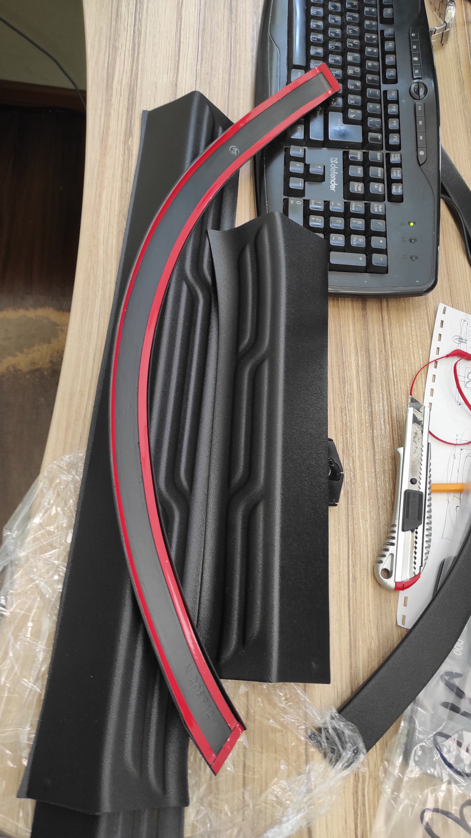

Благо сегодня есть вариант установки пластиковых штуковин отРусской Артели
Брал тут.
Геометрия идеальна — спасибо первопроходцам, тестировщикам и лекальщикам ))
Перед установкой, конечно, помыл и обезжирил спиртом (не хватайтесь за сердце. Изопропиловым). Так как на улице +1, сначала нагрел строительным феном место установки и скотч накладки, прилепил с первого раза.
Полюбовался результатом. Повторил с левой стороны.
Надеюсь, накладки прослужат дольше в 3 раза, чем резинки. )

Безусловно, смотрится по-заводскому )

но главный момент, они все же закрывают кромку арки. Хотя мне показалось что в последних выпусках авто слегка удлинили накладку двери, что конечно кромку закрыло, но от натиров по плоскости арки защиты не придумали… а сколько в щели этой дверной накладки грязи набивается — я так вообще в ужасе

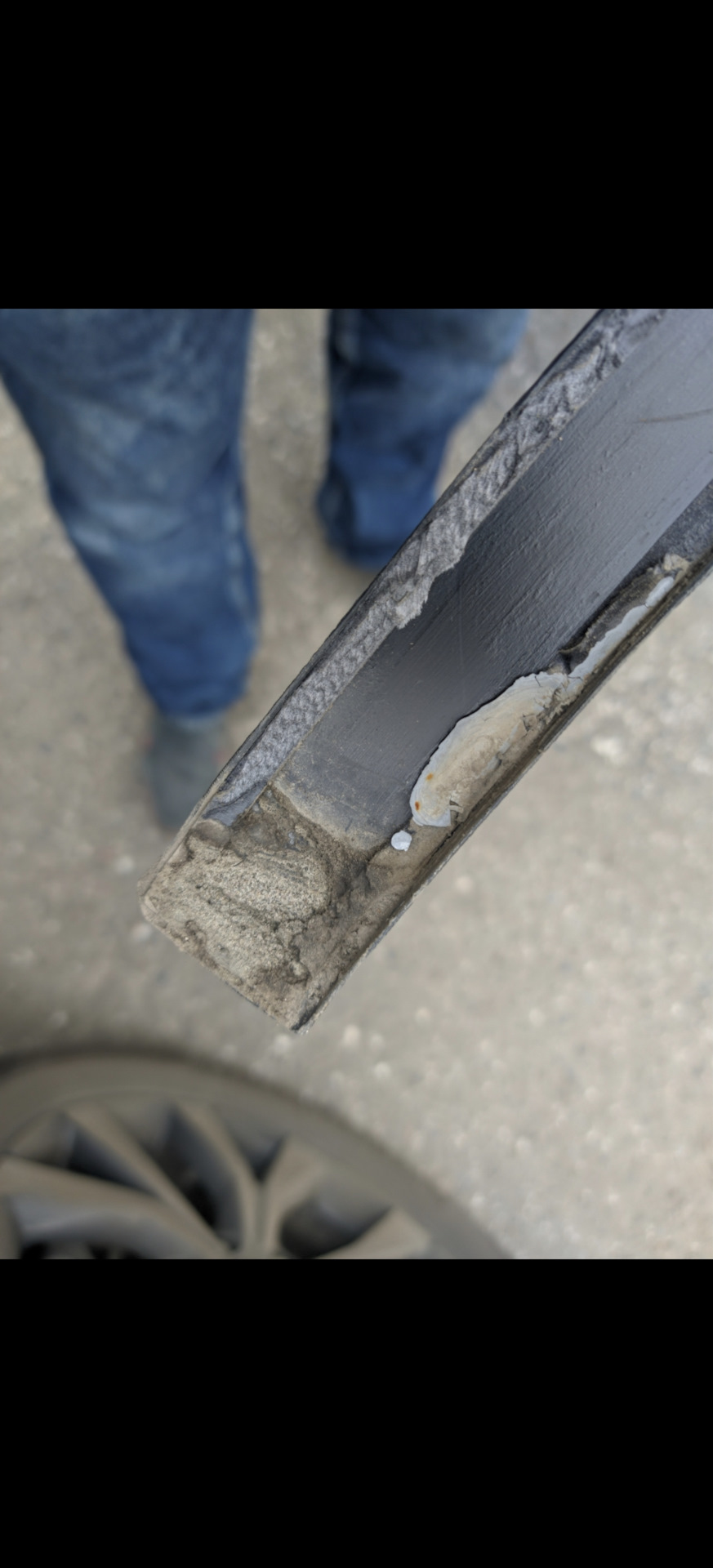

А у меня под этими пластиковыми накладками арки облезли. Особенно в самой нижней части. Там есть зазор между накладкой и аркой и туда забивается грязь. По итогу я их снял и восстановил по гарантии. Дилер мне новые такие же приклеил. Теперь думаю снять их или нет. Может забронировать будет надежнее, ведь будет герметично, ни воздух ни грязь не попадет

Производителю писали об этом? Он меня уверял что ничего с краской быть не может, при условии соблюдения технологии наклейки этих накладок.
⁹
Еще раз: производителю этих накладок писали об этом? Это же "Русская Артель"?
Нет. Не писал. Я кстати был один из первых покупателей этих накладок. Брал на официальном сайте, их тогда не было на вб.
Я думаю что возможно это зависит от того как скотч поклеен. Если там были зазоры между полосками скотча, то вполне могла попасть грязь. Я приклеевал на штатный скотч который уже был наклеен от производителя. Наверное надо было самому доработать
А я был самым первым владельцем этих накладок. Потому что мерки снимали с моей машины. Наклеивал мне их сам замерщик и уверял что, если нормально наклеить, то ничего не будет. Поэтому и спрашиваю. Хотя скорее всего они и сами увидят этот пост.
Thamper
⁹
мне почему то кажется что плохо проклеен оказался этот край накладки. Иначе говоря или не приклеился или отклеился

Смотрится не плохо
Да, мне тоже понравилось. Хорошо сделано.

По ходу резинка будет лучше т.к. под артелью копится вся грязь как и пишут выше, так и думал.
у Артели скотч по всему периметру, как туда грязь попадет?
Имеется ввиду грязь с торца, как не крути она там будет, не от пескоструя, а брызг.
На накладке да, под ней — нет. Если приклеена хорошо.
В посте и фото ранее, я считаю проблема была в проклейке. Край отклеился, туда все и накидало
