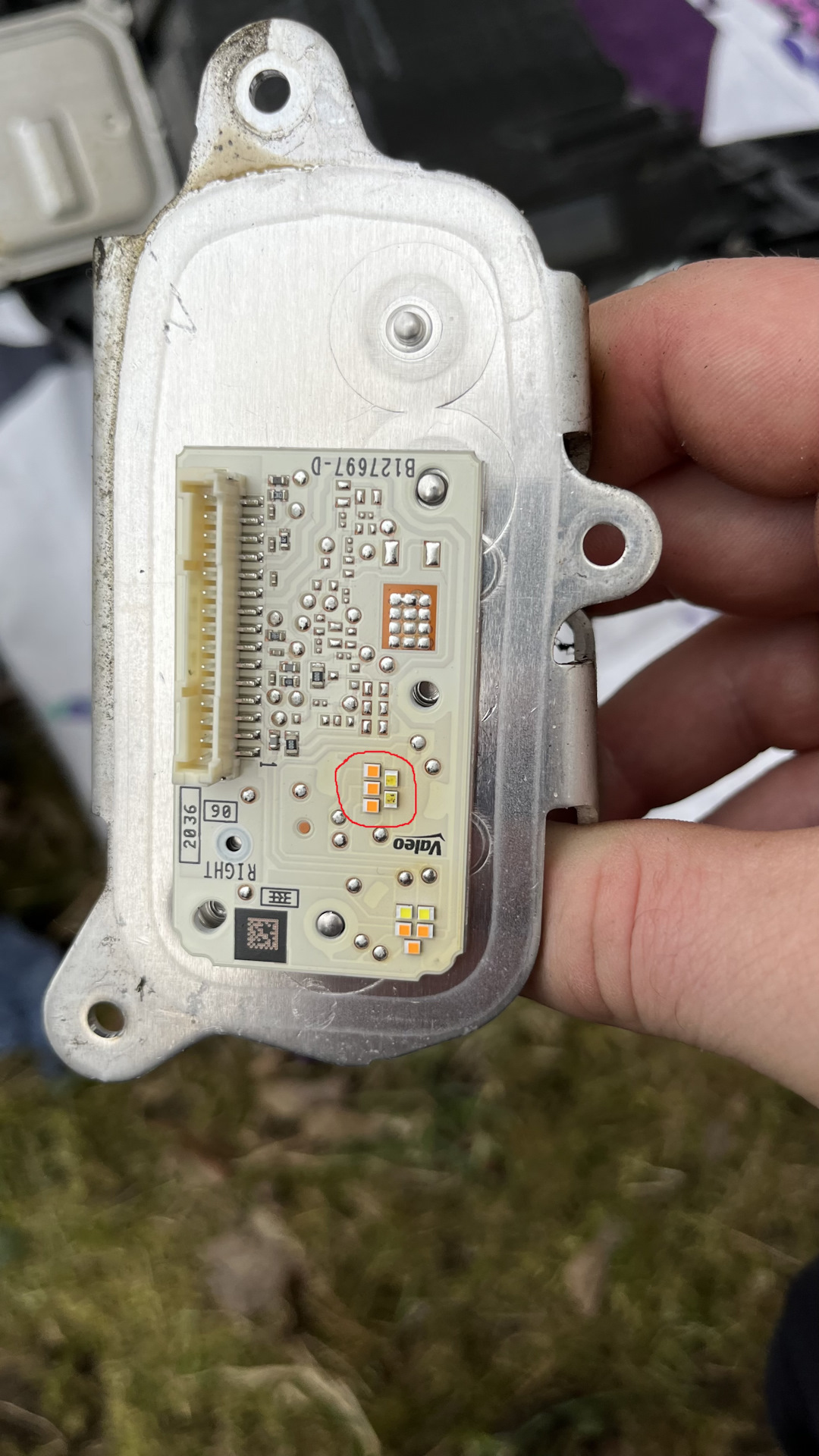

Болячка мегана 4 не обошла и меня стороной …на утро заметил что нижний ус правой фары светит тускло и коричнево-желтым…перегорели диоды(((…
Самостоятельно перепаять их не получится обычным паяльником, нужен стол с нижним подогревом.
На просторах драйва нашел человека который не раз восстанавливал дхо на меганах, и решил обратиться к Let4eG для решения этой проблемки…
Итак приступим. Снимаем бампер …Снимается легко есть видео на ютуб.
Снимаем фары. по три винта у каждой … далее откручиваем модули дхо на фарах…
Далее нужно отсоединить платы от радиаторов охлаждения т.к они приклеены термоклеем…Ну собственно и видим причину перегорания диодов недостаточное охлаждение, т.к термоклея почти нет(
Будем решать эту проблему…
С левой стороны плата была в идеальном состоянии на ней заменили только термоклей…
Старый термоклей убираем, обезжириваем и наносим новый (не жалея)
Т.к не затягивал с решением этой проблемы удалось сохранить световоды от подгорания, лишь слегка сгоревший диод подсмолил торец световода (шлифанули дремелем).свева световоды в идеале.
Ну и результат
У кого такая же поблемка не затягивайте и обращайтесь к Let4eG поможет…

Номер у этой платы есть? Может проще заказать новую и делать никому мозги?
На дорест есть на Али экспресс…качество у них плохое …на рест нету.есть только в Европе цена 100 евро + доставка …а в чем проблема перепаять диод и заменить термо клей? Горят диоды только из-за перегрева.
Качество с али плохое, в каком понятии "плохо". Греются, малая мощность, ошибки БК?

Термоклей именно такой нужен или есть более эффективные варианты?
Других вариантов нет …нужен хороший термоклей
