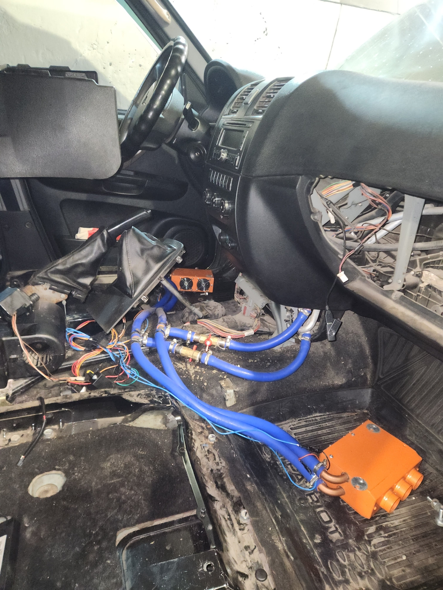

Первым делом начал смотреть в сторону радиатора печки, это я думаю для всех как первое действие. Не охота было снимать всю панель муторно это все, решил просто по обломать маленько панель только для того чтобы вытащить радиатор. Вытащил, заменил и для дальнейшего удобства убрал трубки алюминиевые, заместо них установил силиконовые шланги синие. Успеха и тепла не добился.

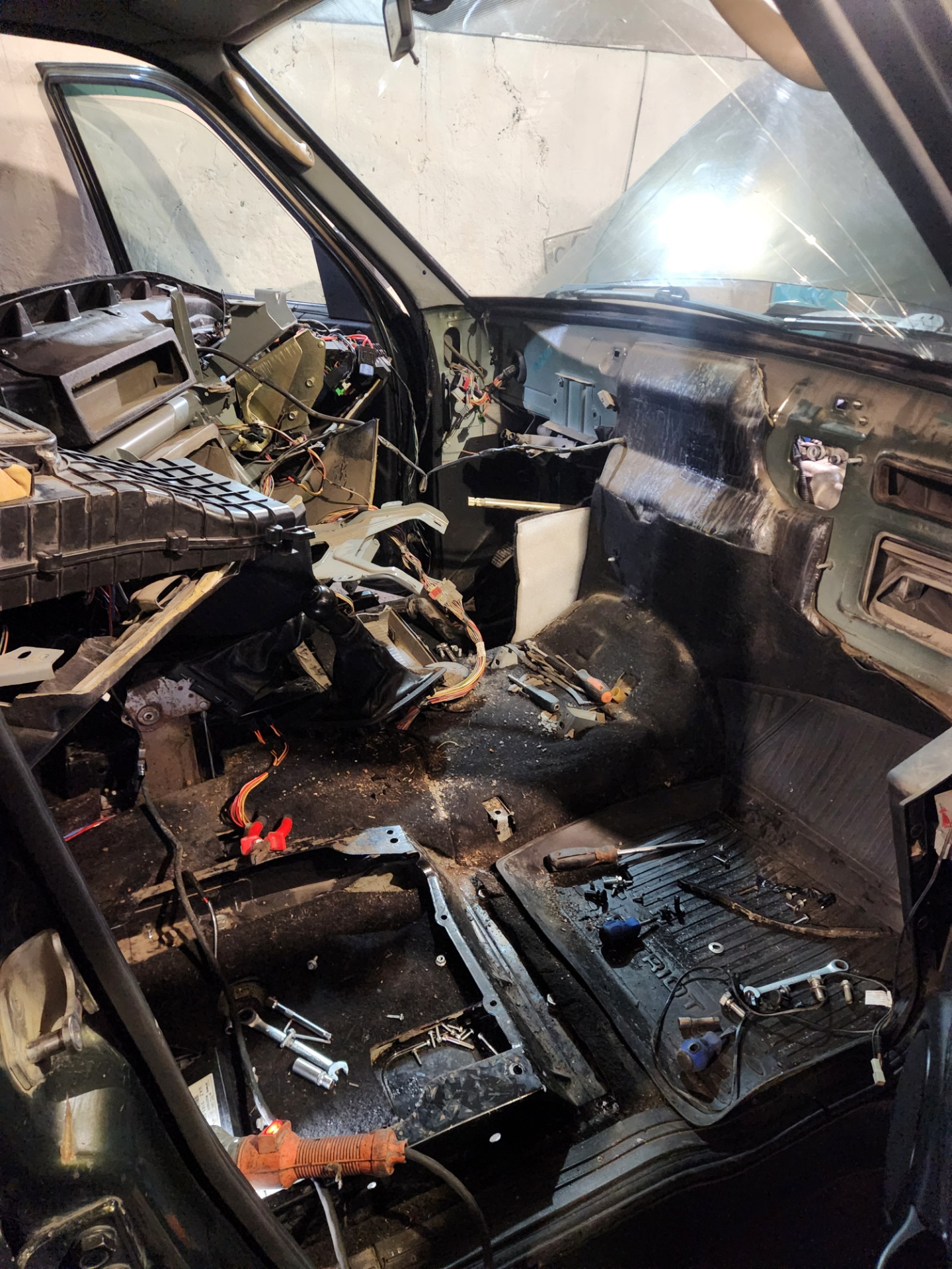

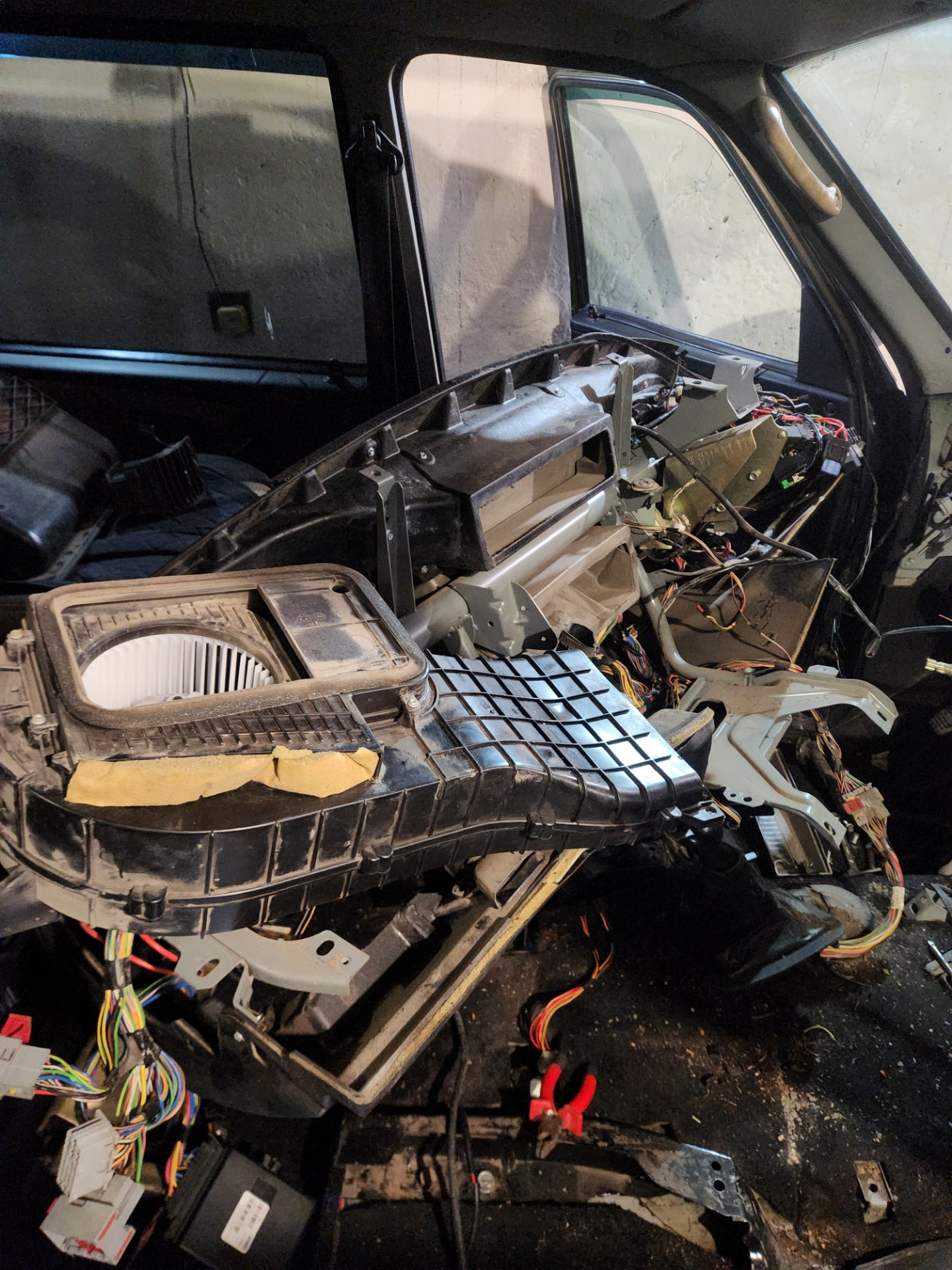

Третье действие, думал где-то забито в самой климатической системе сандера, снял панель. Разобрал систему все чисто и хорошо, в дополнение убрал какую-то железяку типо которая для распределения потока, поток стал очень хороший, но тепла нет, смотрим дальше.

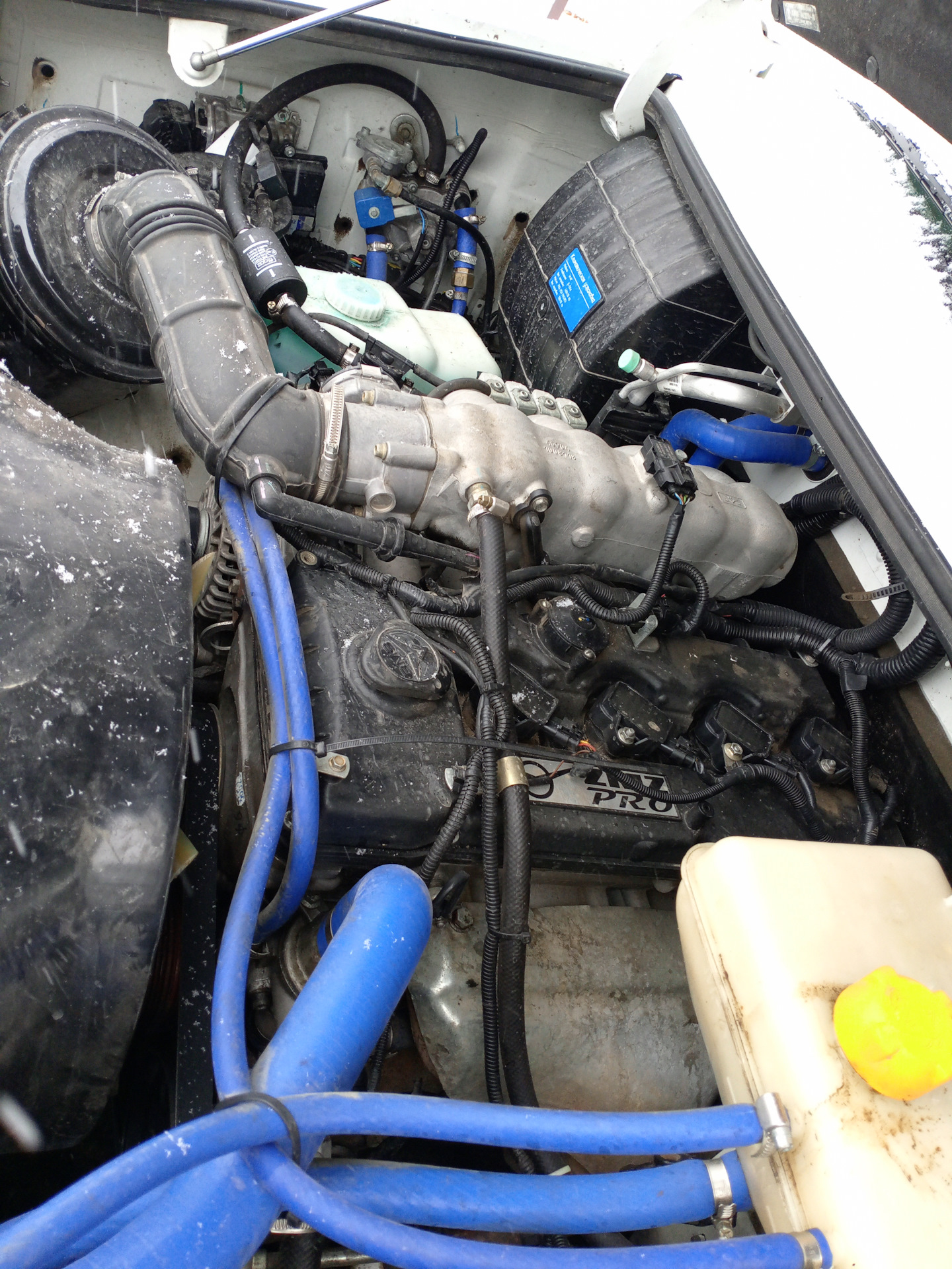

Пятое действие, уже все сделано и поменяно куда думать дальше, взгляд пал на газовый редуктор, мне все говорили ищи в других местах что там проходит антифриз как в трубке, психанул и поехал к газовщикам. Приехал, они мне тоже типо не может быть там нечему забиваться, настоял разобрали, а там красота герметик какой-то разноцветный и белый и чёрный и красный все цвета радуги. Почистили поставили назад и о чудо тепло пошло в салон.

Ничего ты расх…л машину, потом хоть собрал нормально, мне кажется уже не соберёшь как было с завода.
Собрал даже лучше чем на заводе)))

Задние вообще убрал, в дальнейшем приобрету новый штатный задний и тогда буду делать последовательно

Ни в коем случае, я вас уверяю. Лучше поставьте доп. помпу на включение задней печки. Как было в true Патриках до того как ее убрали. И поставьте редуктор на развоздушку. Скорей всего заменить расширительный с шлангами, т.к. сечение сосков ушло, скорей всего, в минус. Насадить новые шланги на пружинные хомуты. Будет африка и ГБО будет работать до -40 с гарантией.

Я запитал газовый редуктор от шланга зазвоздушивателя с термостата в бачок. Все говорили что тепла не хватит для редуктора но все работает исправно года три. И даже в сильные морозы редуктор греется хорошо. А главное тепло с печки не забирает.
Ага, не хватит, там из самого горячего места забор идёт!🤗🤗🤗

Нафига козе боян? Отбор от печки это не айс. Вернее именно ice в салоне и получится. :) Калибровать? Делать нечего? С развоздушки ГБО работает даже в -40 на трассе. Это если сечение сосков на расширительном в норме. А вот если пережато хомутами, то и в -20 чихает и отключается.
