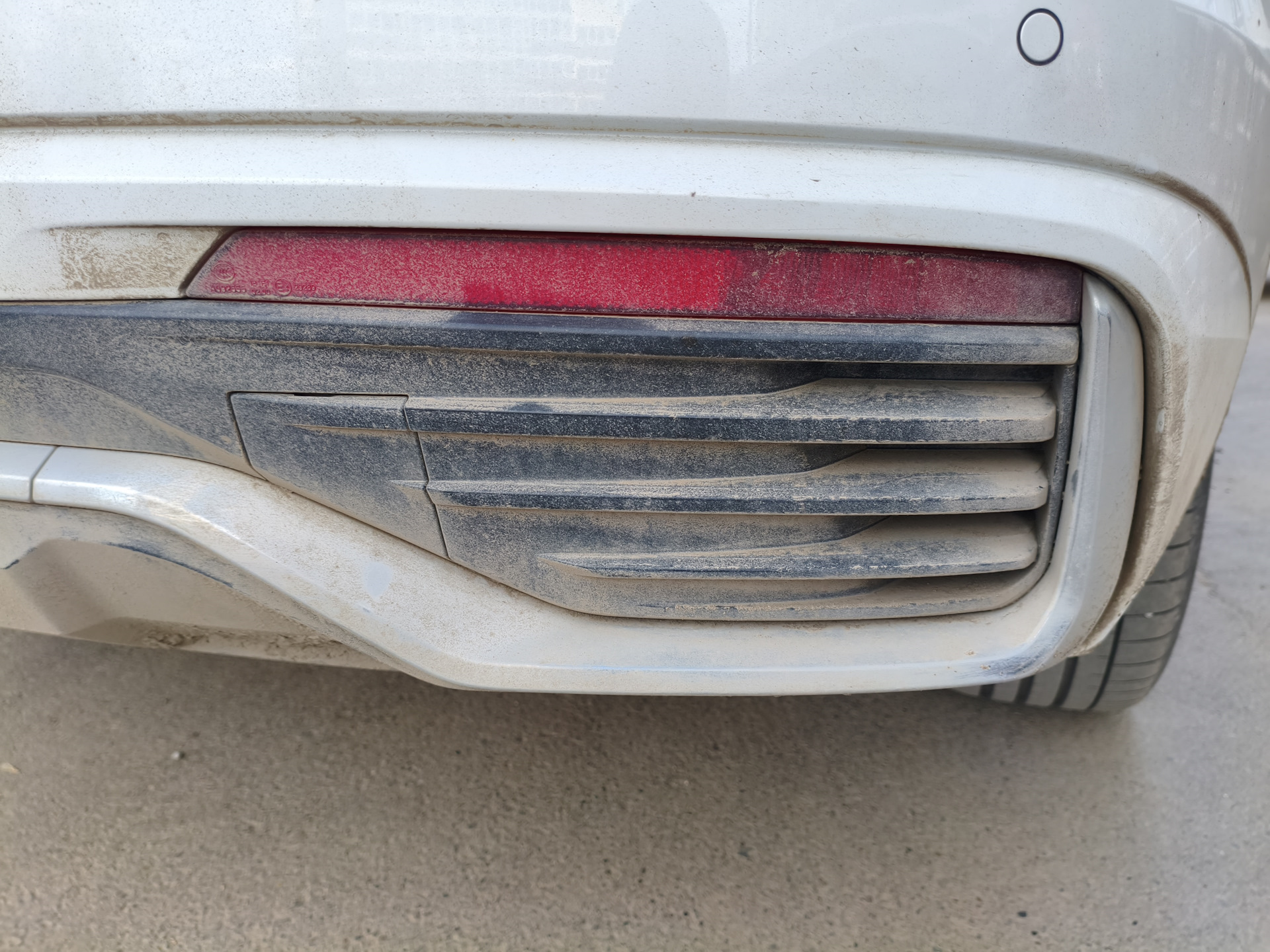

Добрый день уважаемые читатели бж. Выкладываю результат замены накладки заднего бампера.

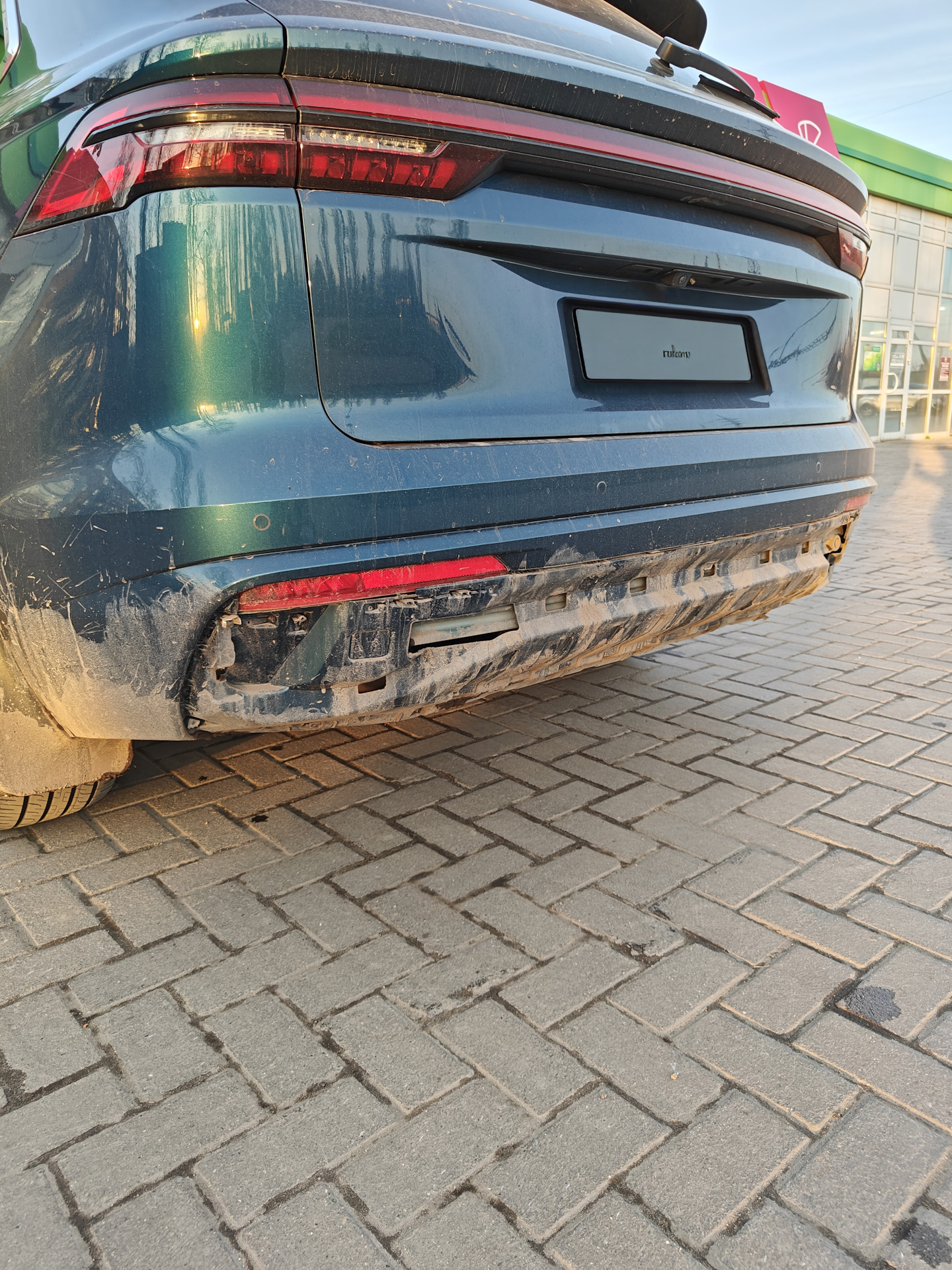

Как то заехал задним бампером на сугроб, и после посадки пассажиров и выезде, вырвал накладку заднего бампера. Смотрел на авито оригинал, но решил купить аналог посмотреть на его качество и рассказать вам.

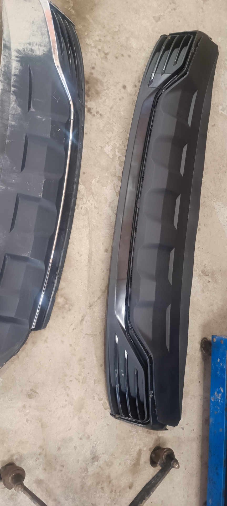

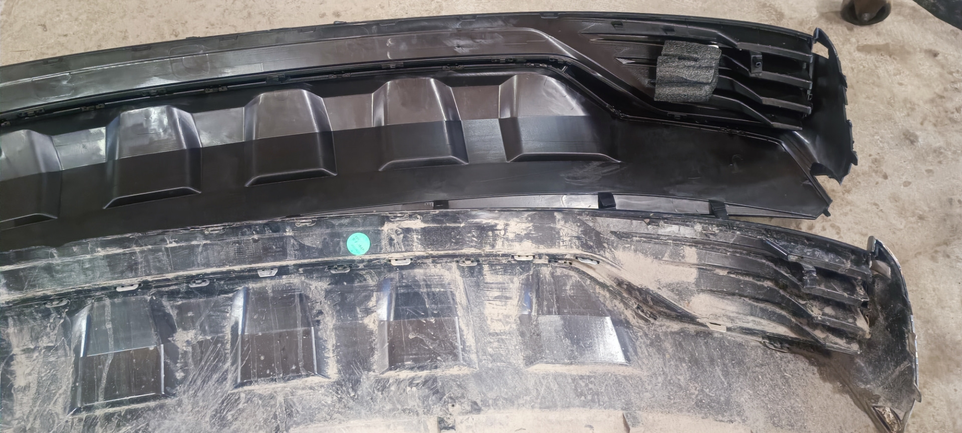

Вообщем купил на автодоке накладку фирмы Laukart артикул TCG00874BR
Цена 2400р очень хорошая цена в сравнение с оригиналом на том же автодоке.
Для проверки совместимости цвета вставил заглушку с оригинала в аналог. Результат, всё сходится.
Далее снял старую и сравнил визуально все места креплений, всё 1 в 1.
Перекинул хромовые вставки, встали тоже отлично.

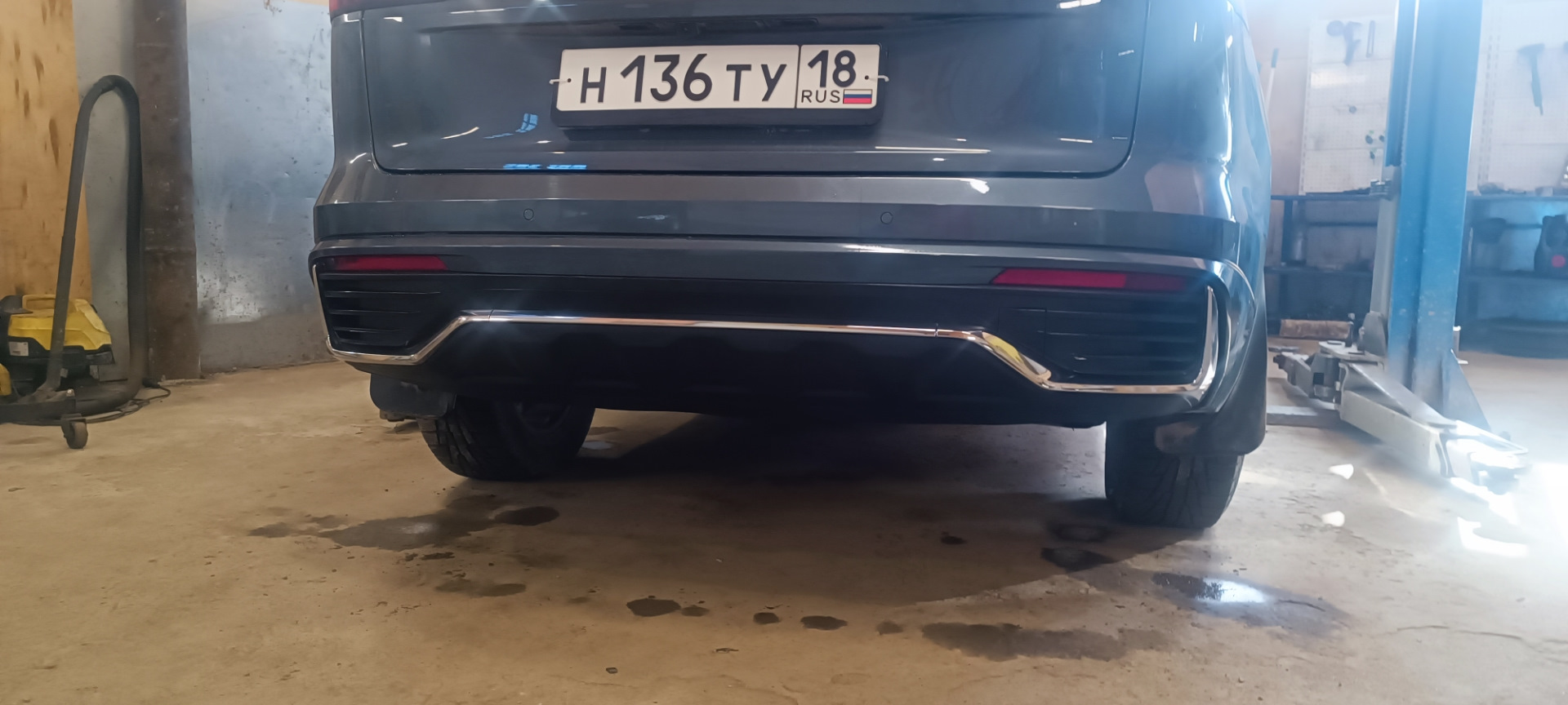

Ну и далее установил. Всё встало отлично.
есть небольшая неровность нижней части накладки, но это вообще не критично.
Как по мне отличный заменитель за свои деньги.

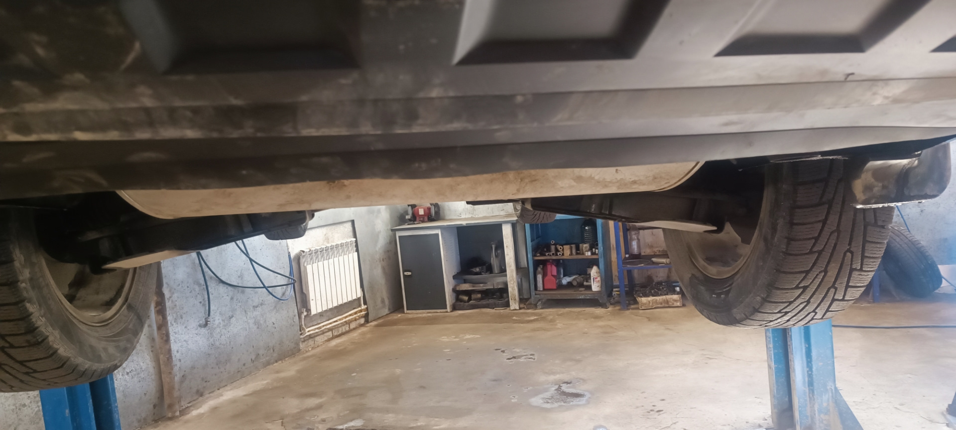

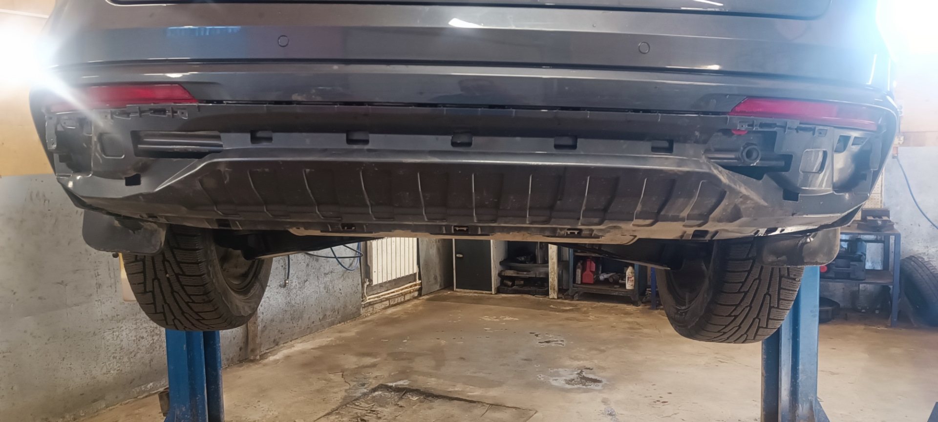

Добрый день. Как снять установить хром без снятия всего заднего бампера? Ни одного видео нет разбора этих частей.

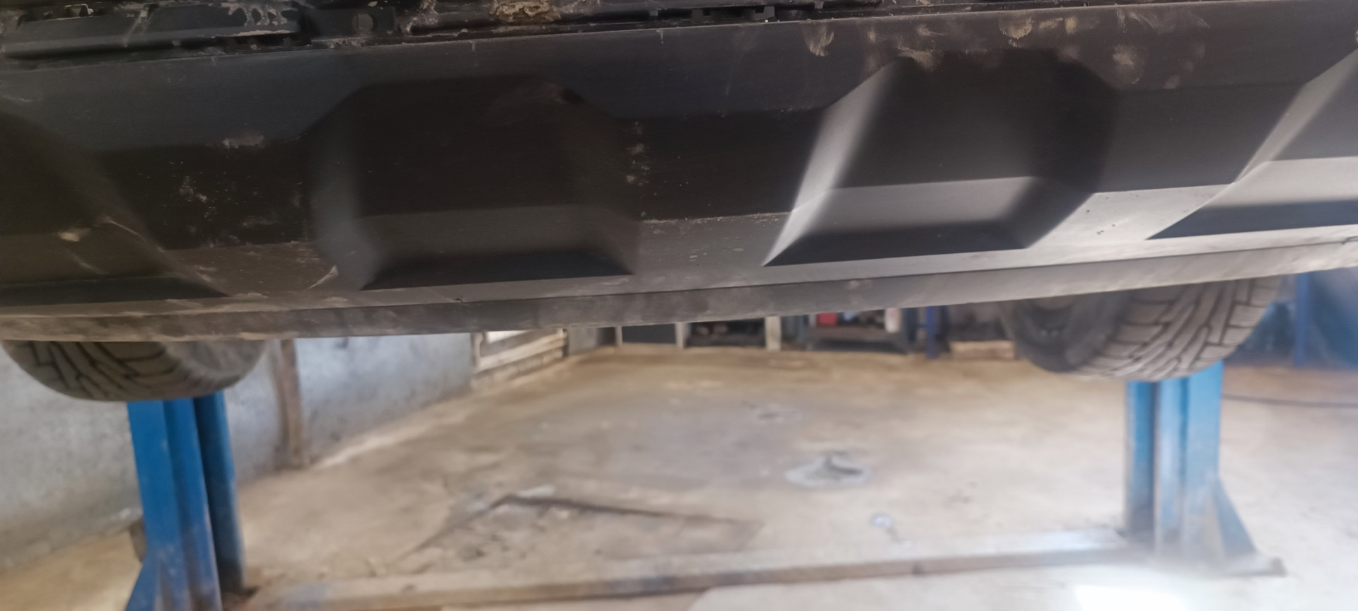

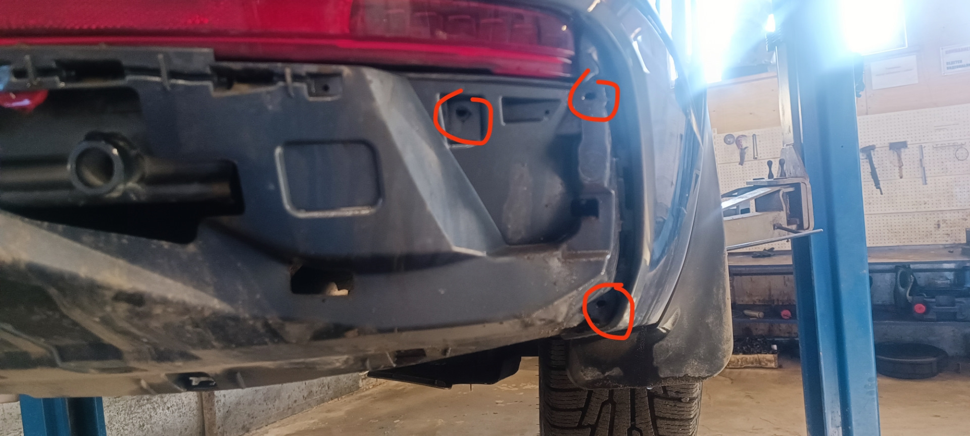

Здравствуйте, снимите накладку открутив 6 саморезов которые я отметил на фото. И там уже увидите…
А как подобраться к этим саморезам? Там накладки какие то?
zerum

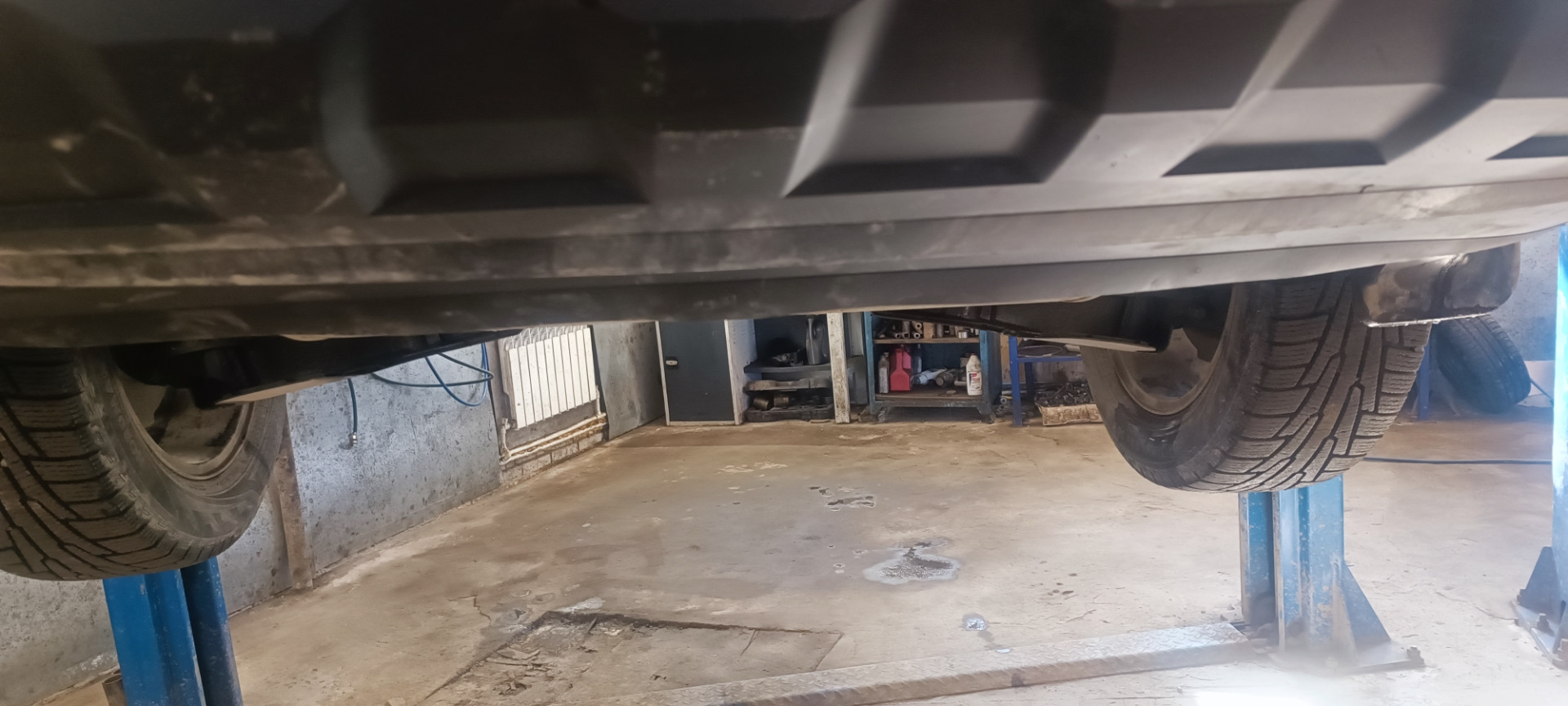

Изнутри бампера, загляните из под днища они видны и откручиваются от туда.
Получается снизу их надо искать?
Да под автомобиль встаните и фонариком посветите увидите.

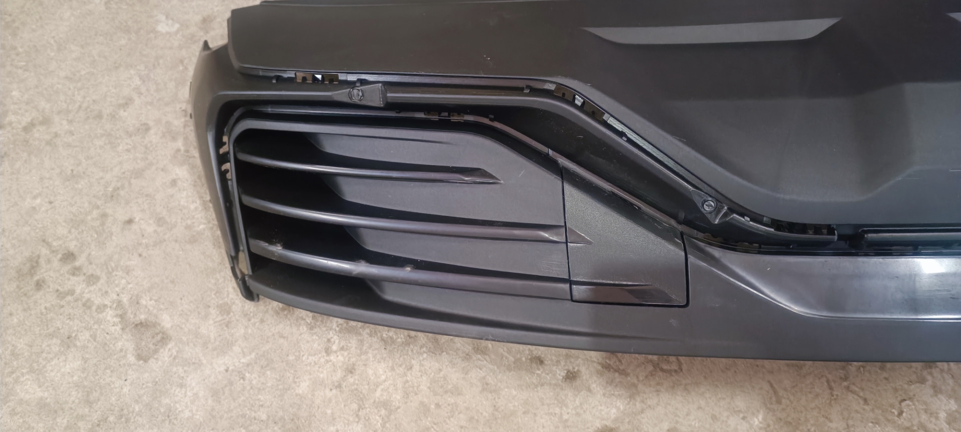

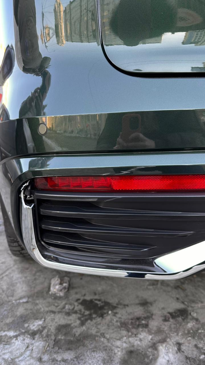

Подскажите, когда вырвали накладку хромированные части пострадали в месте крепления? Я так понимаю накладка совсем не отвалилась, верно? В моем случае наверно придется менять и хром т.к. он в местах креплений остался на бампере. Или можно восстановить?
У меня вырвалось с корнем 70℅ накладки, в том числе и хром. Но я приклеил части хрома которые остались в бампере к хромированной накладке.
Спасибо за ответ, буду пробовать

подскажите, как снимается данная накладка?
На фото красными кружками обозначил саморезы, выкручивайте их с внутренней стороны бампера и вытаскивайте накладку.

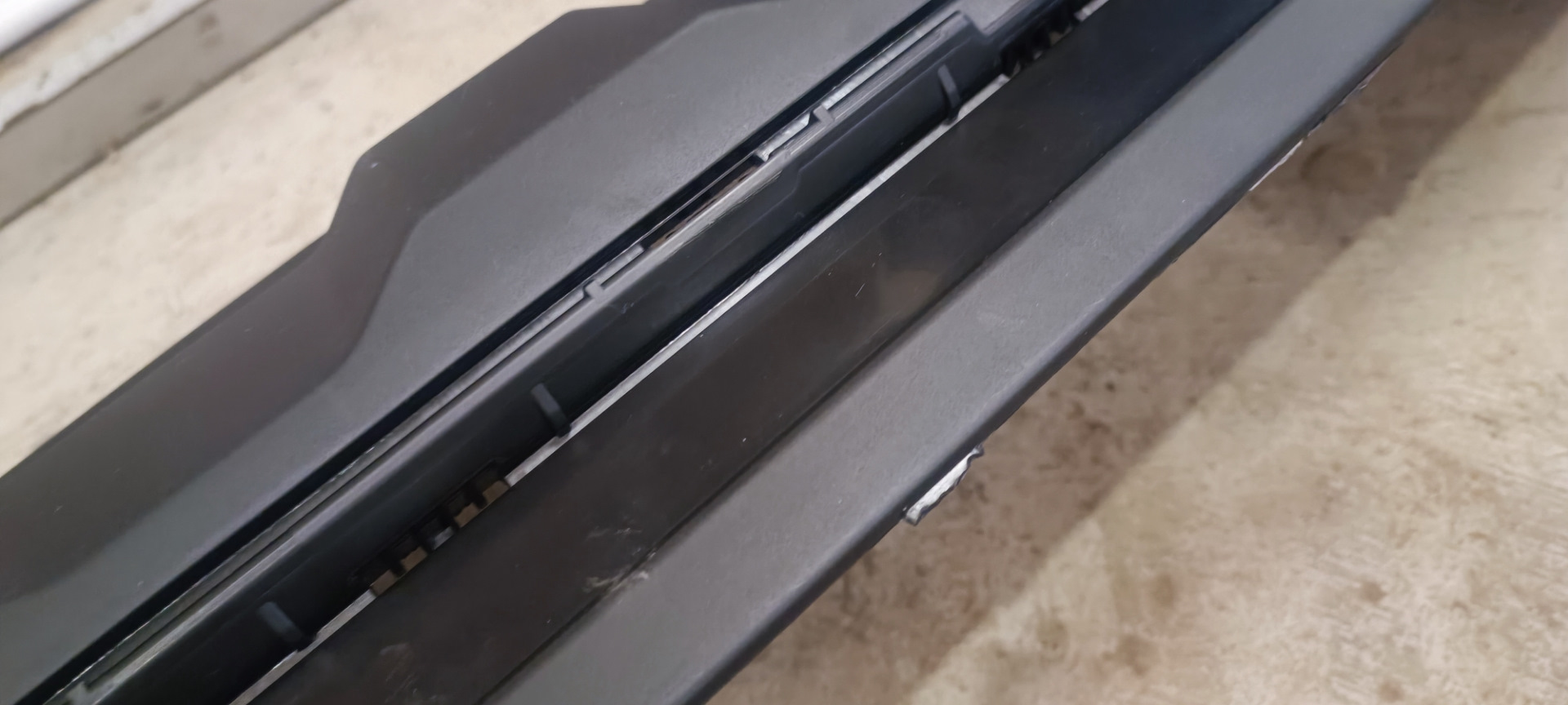

Хром вставки как снимаются ? На защелках ? Можно ли не снимая накладки поменять эти вставки ?
Можно, если хром. вставки вырвать обломав сами защелки. Мне хром по отзывной именно так и меняли.
mixup
Она на защелках, думаю без снятия накладки вы обломайте защёлки.
