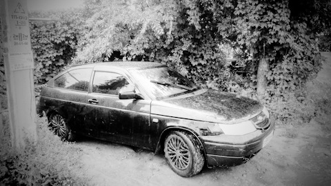

Кто знает помогите, одновременно начали врать сразу 2 датчика бенз и температура, когда включаю габариты или поворотники температурная стрелка поднимается вверх и доходит до 130 градусов, стрелка бензина просто показывает половину бака и время от времени поднимается и опускается.
Lada 112 Купе 2008, двигатель бензиновый 1.6 л, 100 л. с., передний привод, механическая коробка передач — поломка

такая же шляпа завтра попробую
спасибо за совет
Надо массы подтянуть, два болта над блоком предохранителей под панелью, там в теплухе две дырки, можно нащупать, и в средней консоли где мозг, можно перенести на пол
Дело говоришь!
спасибо, помогло)
