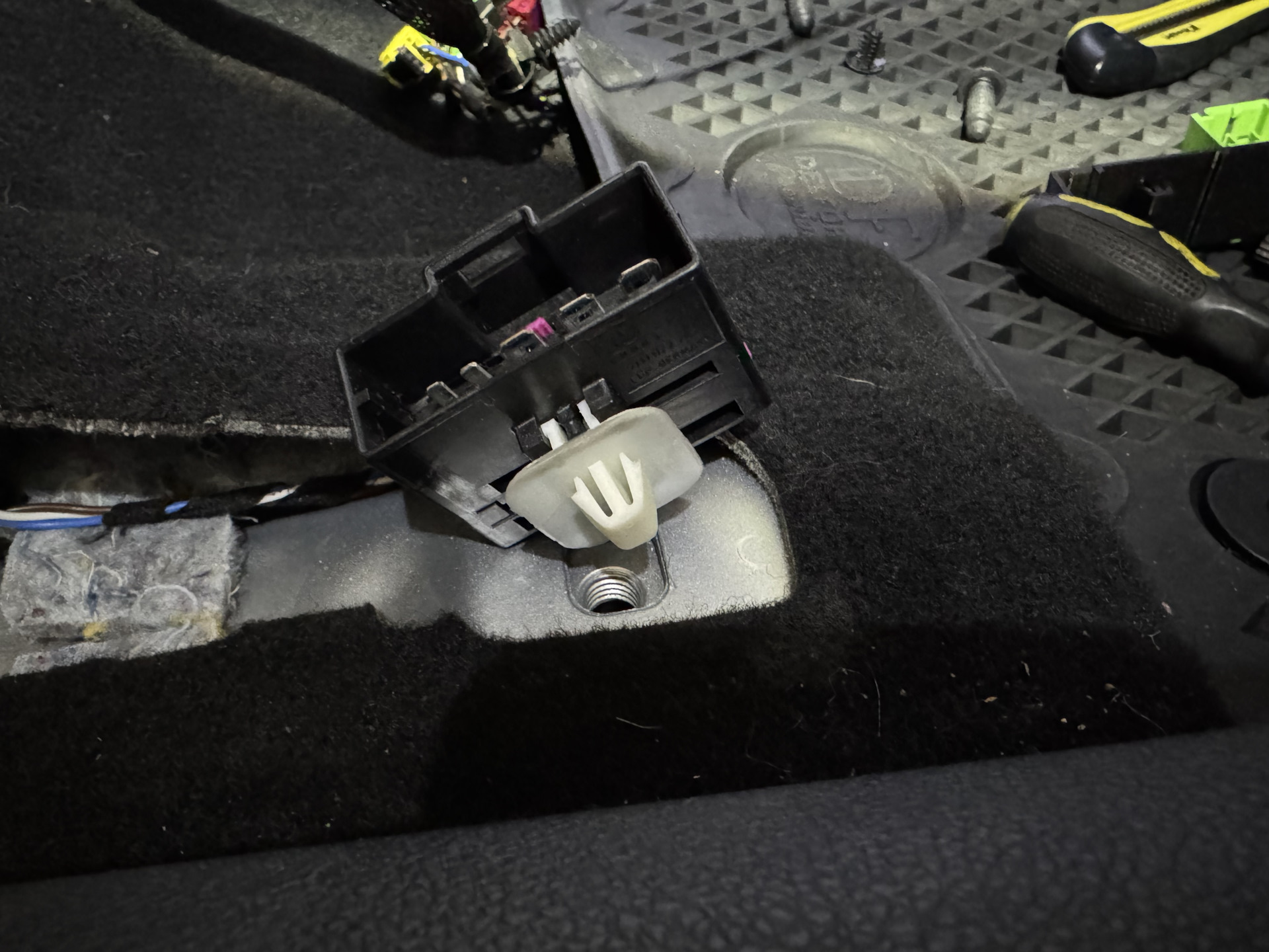

Подключение
Разъемы проводки сидений разные, подключение через переходники.
Крепление разъемов к кузову так же принципиально отличается.
Шкода
Оригинал Audi (не пригодился…)
Кастом для монтажа на одну планку

Разъемы Audi (приобретены на Авито с "хвостами").
Красный — питание приводов и добавлена в свободные слоты пины подсветка пространства ног сзади.
Зеленый — подогрев сидений ("толстые") и датчик подогрева ("тонкие").
Черный — датчик ремня безопасности водителя.
Желтый — подушки безопасности, разъем Шкоды и Audi аналогичен.
Стыковка с проводкой интуитивно исходя из толщины проводов и цвета (коричневый масса).
Подключение к "массе" приводов сидений в районе стоек.
Подключение к "плюсу" — через термопредохрантитель 443937105a 30 Ампер (в Audi два по 15 Ампер на каждое сиденье) в гнездо блока предохранителей F45 с разветвлением на каждое сиденье.
