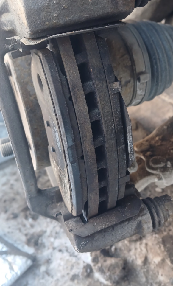

а 70% износа это сколько? как оцениваете?
Примерно, по толщине колодки. Вообще, чувствую, что тормоза становятся «ватными» — сразу меняю колодки. Вечером могу фото прислать остатка колодок.
а вот тут сколько процентов износа?
Я бы сказал, что уже пора менять, внутренней уже не осталось. Я меняю с большим остатком. Новая колодка примерно 17мм по толщине
новая -17 мм,
а 70% износа это сколько в мм?
