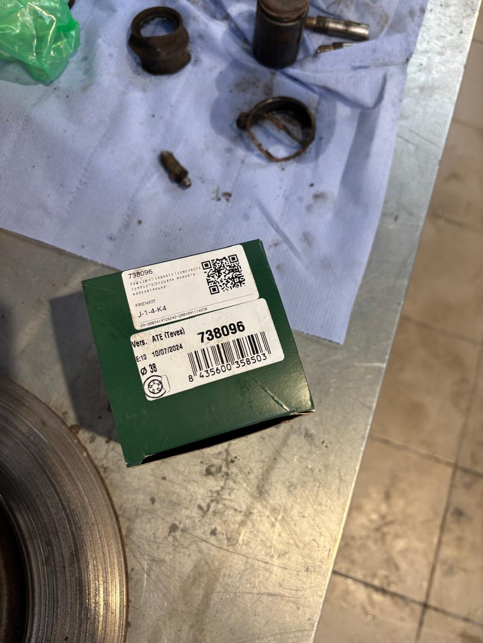

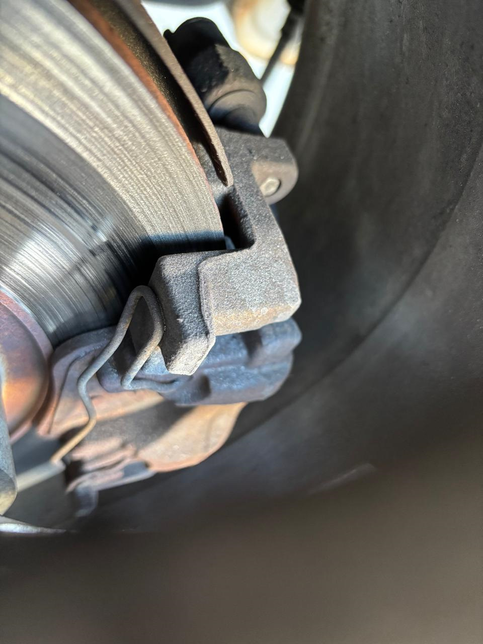

После поездки в Сочи заметил, что перегрел тормоза. Судя по всему, задний суппорт подклинивал, и так я проездил неделю, пока ждал запчасти.
Для ремонта отправился в LR West — и тут меня ждал неприятный сюрприз. Во-первых, цены выросли минимум в два раза. Во-вторых, запчасти там продают в четыре раза дороже.
🔧 Совет для тех, кто столкнется с подобной проблемой:
Ремкомплект лучше заказать заранее самому! Я, к сожалению, купил его у них, но другим рекомендую не переплачивать.
Установлено:
✅ Frenkit 738096 – ремкомплект заднего суппорта + поршень + комплект направляющих (Volkswagen Golf VII Series).
Что куплено на ТО:
Фильтр масляный OX339/2D – ожидаемо Китай.
Фильтр воздушный C29006 – оригинал, но для китайского рынка. Вроде норм, но раньше за те же деньги можно было взять европейский.
Тормозные диски Brembo (08.C208.11) – к коробке и самому диску вопросов нет. Но! Итальянцы еще те бракоделы: краска будто из баллончика, на самом диске остались следы покраски.
Колодки remsa
Моторное масло HYUNDAI XTeer HD9000 10W40.
На днях поеду менять термостат — небольшая течь на стыке корпуса. Покупать буду 1336Z4.

Тоже столкнулся с проблемой суппорта. Левый был заклинивший еще у прошлого владельца, я заметил когда машину приобрел, там разобрав суппорт стало понятно что ремонтировать уже поздно, коррозия была не только на поршне но и в самом цилиндре, отделался просто покупкой и заменой суппорта за 6500р.
А недавно правая сторона начала попискивать, обратил внимание, и после поездок сравнивал температуру, он был горячее чем остальные — понял что понемногу подклинивает. Думал что надо опять покупать б/у суппорт, но решил снять поршень и оценить состояние. В итоге цилиндр в хорошем состоянии, а поршень в середине хода имеет едва заметные борозды, у него какое0то напыление, и оно изнашивается, и в какой-то момент при перекосе поршня в этом месте он просто подклинивает. Решил тоже заменить, заказал ремкомплект D42587C, на выходных заменю.
