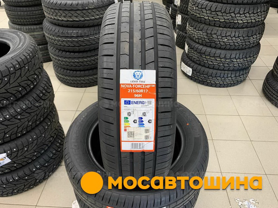

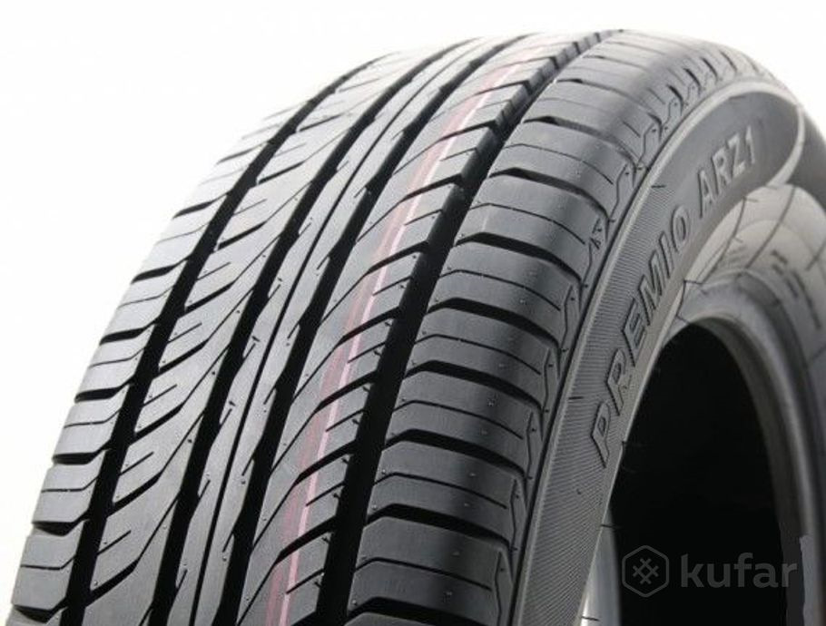

Ну вот и настало время выбора и покупки летних шин, так как старые были успешно проданы.
За неделю пересмотрел кучу вариантов (а их на самом деле "кот наплакал") и в итоге весь круг сузился к 2, из которых что-то хотелось бы взять. Но никак не могу определиться — что из них взять, поэтому попробую услышать "мнение зала".
Итак, соперничают:
1. Leao Nova Force HP100 215/60 R17 96H (до 210км\ч) (это по сути шины концерна Ling Long):
2. Grenlander COLO H01 215/60 R17 96T (до 190км\ч) (они же Arivo Premio ARZ1, они же Fronway EcoGreen 66):
Характеристики шин свел в таблицу с небольшими комментариями:
Из размышлений:
предыдущие шины (Zeetex HP2000vfm) имели глубину протектора 7.8мм и прошли 45000км (плюс-минус пару сотен). Остаток протектора составлял в районе (3.32+3.44+3.31+3.5)/4=3.4мм, т.е. (7.8мм-3.4мм)/5(сезонов)=0.88мм в сезон.
Иными словами, в свете таких расчетов до минимального износа в 2мм имеем:
— Leao — 5,3 сезона,
— Grenlander — 6,4 сезона.
Т.е. при почти одинаковой цене Grenlander больше отбивают каждый вложенный рубль )))
Правда этот расчет никак не учитывает твердость резины, а у Leao она ниже — 340 против 420, поэтому они могут износиться еще быстрее.
Однако Leao все же подкупают: меньшим весом — 9.2кг, более тихим ходом и большей экономичностью в расходе топлива в сравнении с меньшей продолжительностью эксплуатации минимум на сезон.
А какие шины из этих двух выбрали бы вы?

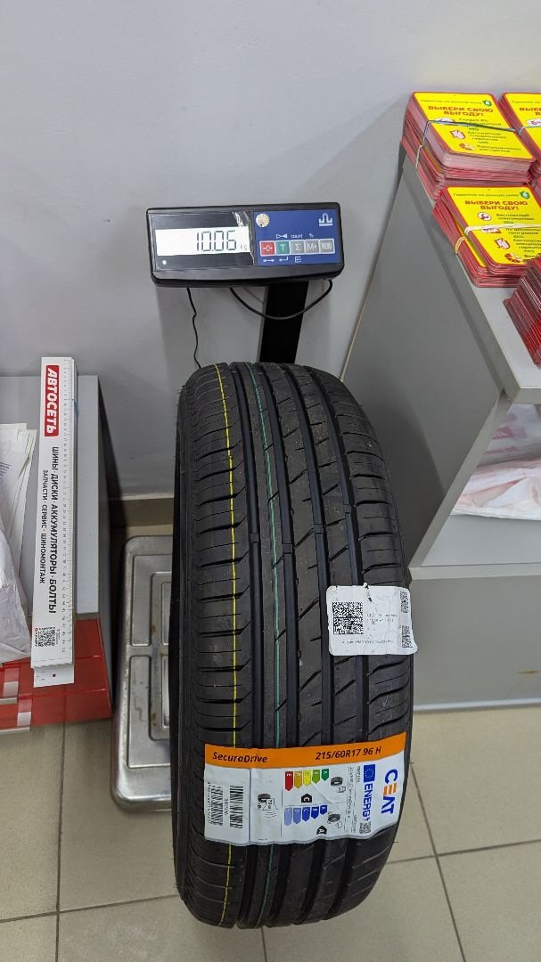

— CEAT SecuraDrive 215/60 R17 96H — вес 10.1кг, глубина протектора до 8.5мм, treadwear 360, евроэтикетка СA70дБ, цена 238руб,

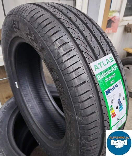

— Atlas Batman A51 SUV 215/60 R17 96H — вес 11.24кг (неудивительно — резина SUV), глубина протектора (?), treadwear (?), евроэтикетка СВ67дБ, цена 180руб.
Но первые проиграли по весу (тогда уж лучше Grenlander), вторые — по цене и отсутствию отзывов вообще (шины Индия и можно сказать впервые на нашем рынке), третьи — по весу и по отсутствию инфы по шинам, даже в каталогах производителя Atlas, хотя цена оооочень вкусная! Отзывы по шинам Atlas тоже какие-то неоднозначные — шины ставятся штатно с завода на авто Cherry Tiggo 8, но многие владельцы авто хаят эти шины и избавляются от них, пока они новые на авто. Кто не продал и ездит на них, начинают писать, что шины норм )))
Update 28.05.2025:
Подержал вчера Leaoв руках. Немного печально по протектору — в центральных канавках штанген показал что-то в районе 6.4-6.5мм, а до индикатора износа — 4.5мм. Ну как-то чет это совсем мало. Сезона 2 и характеристики шины значительно ухудшатся — аквапланирование и прочее ((

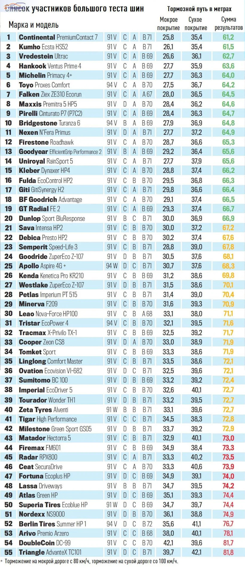

Те же выбираю 205/55R16 (Auto Bild, 10/2024) www.4tochki.ru/testi-shin…6-auto-bild-10-2024-2024/
Обновленная модель Grenlander COLO H02 она же Arivo Premio ARZero она же iLINK L-GRIP 55, 3-е место с конца.
C R16 выбор, как я посмотрел, поболее будет. COLO H02, к примеру, пока 17е не делают (((

Да есть такой момент — на одном заводе одни и те же шины, а продают под разными брендами. Пример тому — Grenlander COLO H01, они же Arivo Premio ARZ1, они же Fronway EcoGreen 66.

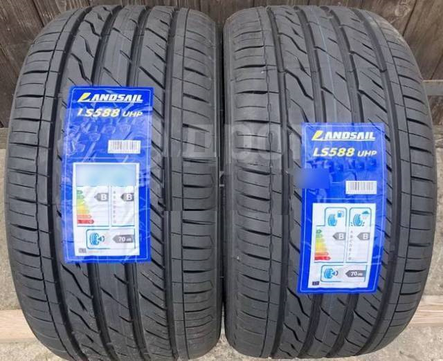

Из китайских рассмотрел бы Triangle, Sailun, Land Sail, хорошее качество за адекватный ценник. У меня на данный момент летние LANDSAIL LS588 SUV, тихие и мягкие, третий сезон уже будет, нареканий нет. На фото рисунок протектора.

Я за Grenlander. Интересный протектор
Вроде как и да, но ощущение, что из-за такого протектора и шина может быть шумной. В одном из отзывов чел написал, что в районе 70км\ч гудит прилично, выше — пропадает, а появляется снова где-то в районе 110. Этот отзыв смутил немного.

Но вес 12,7 кг как у большинства
12.7 — имхо, это очень много (((
себе нашел примерно 11.4, мало кто около 10 получает

Ахах те что первые на весах, еба кривые 😂
Да это или фото так сделалось, или шина криво стоит — я держал их в руках. Визуально вроде все норм.
