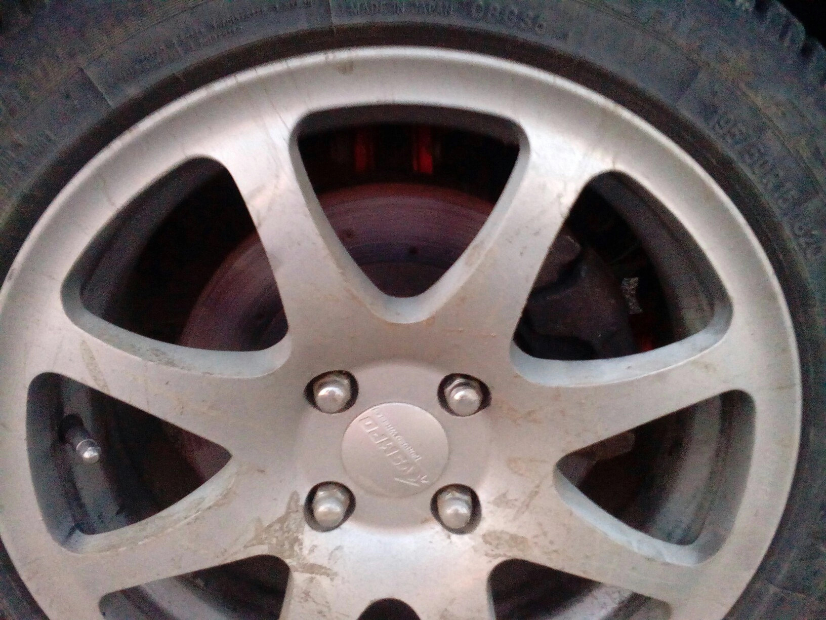

Для меня самые лучшие тормозные колодки это HI Q корейские. Была приора атмо 200 сил, диски тормозные красные были каждый день, за год я эти колодки не смог убить.

У меня у Кента бухого на форде ст вот так же всё красное было и колодки загорелись🤣 эти придурки ссали на колодки и пивом Лили чтоб потушить 🤣🤣🤣

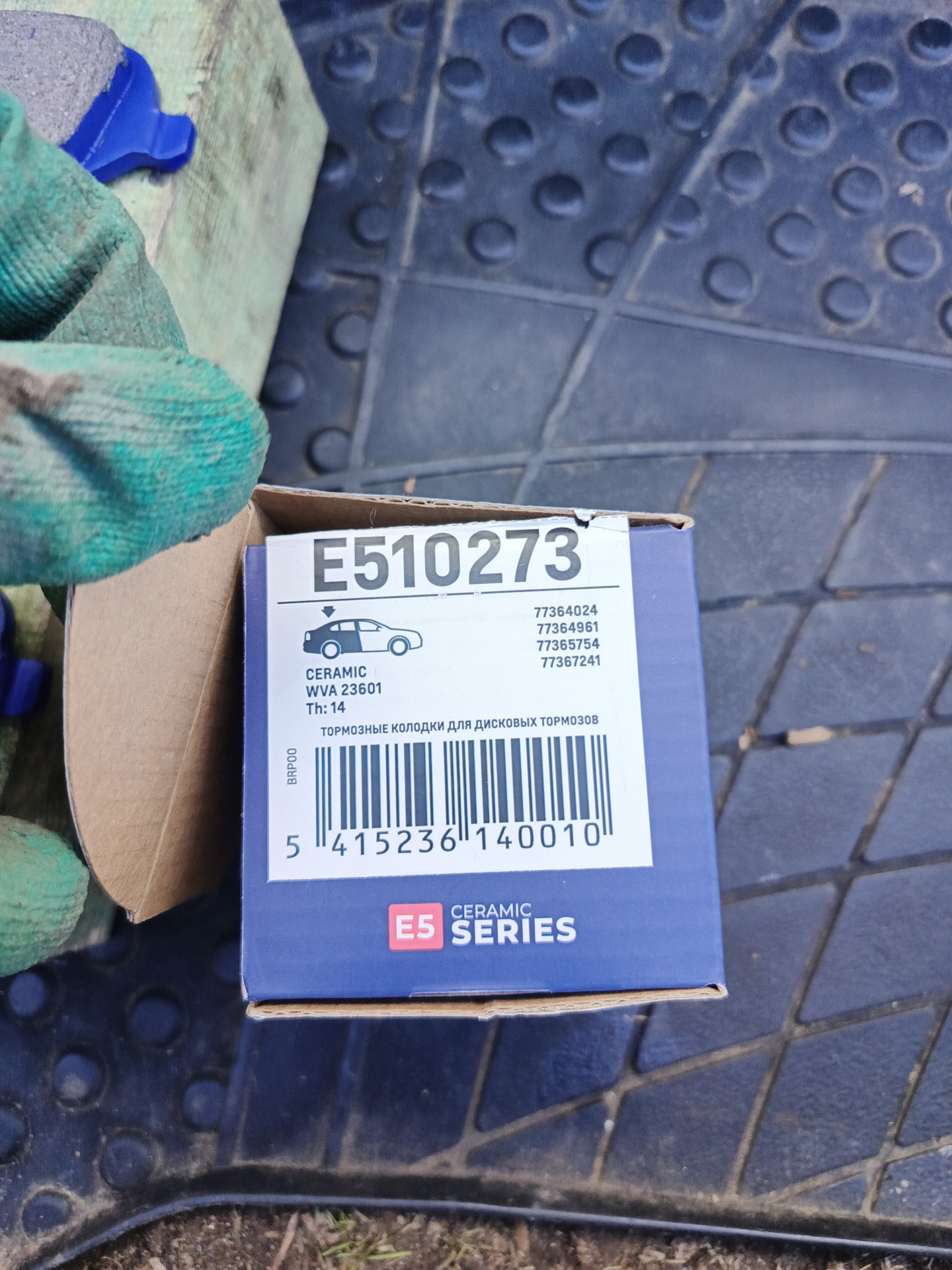

Искал именно чтоб не скрипели Поставил модель не помню точно какую Но которая шла перед полностью керамической моделью. Смесь.Вот модель вела себе шикарно

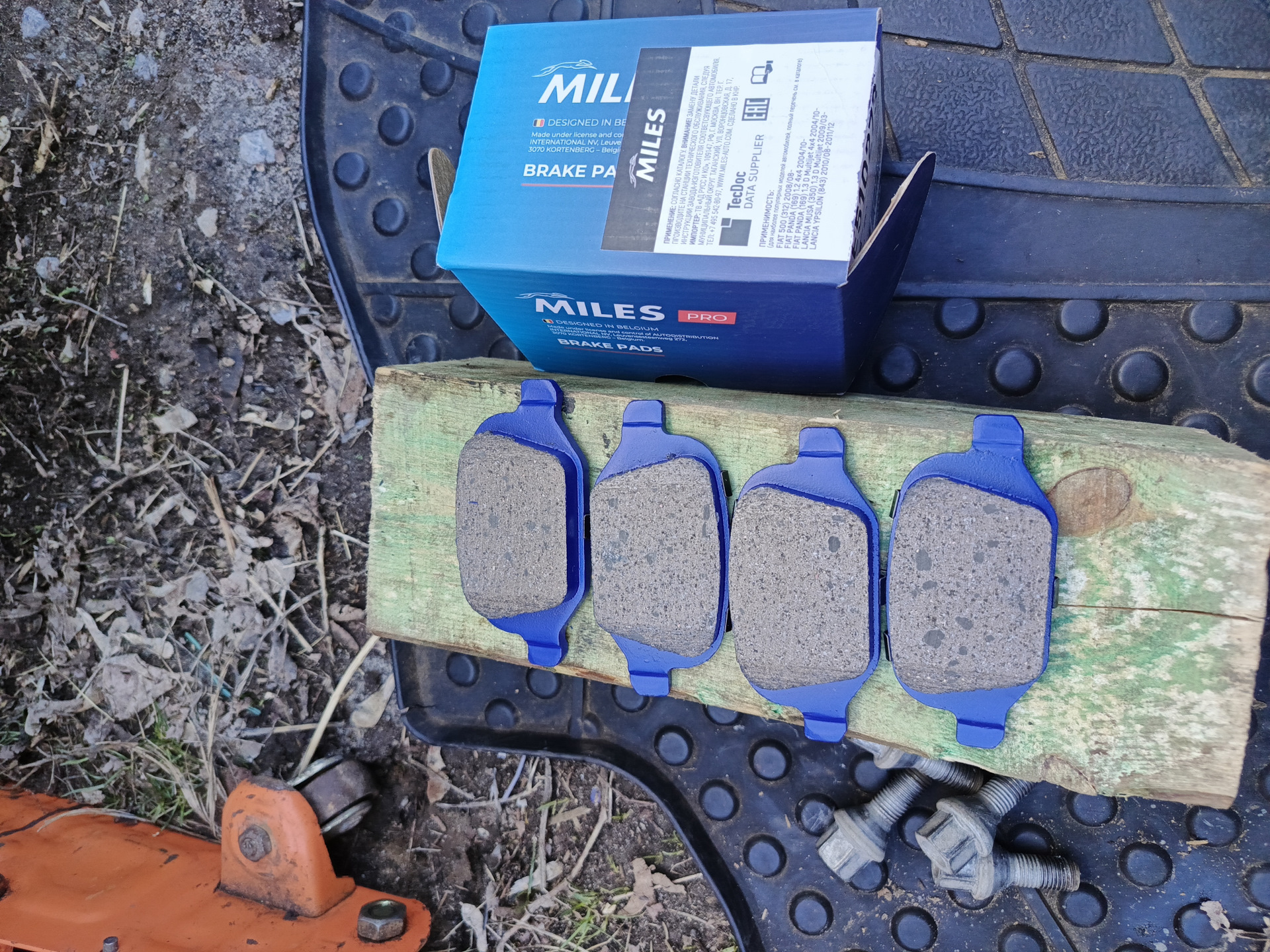

Это вы скажите автовазу🤣 у которых с завода на гранте стоят исключительные передние колодки с эффектом тормозной системы старых УАЗов и буханок🤣 летом в пробках как на ржавой кострюле))) меняешь на дешманский маилс и как на новом авто )))

Как по мне Майлс одни из лучших

Скрип слабо связан с колодками. Когда скрипят/бьют тормоза то надо первым делом суппорт снять, разобрать и перемазать.
Хоть ваз хоть бугатти: заскрипело — перебирай суппорта.
>> меняешь на
При замене расшевеливаешь поршень, а также новые колодки другой толщины. Поэтому зона фреттинга смещается, это даёт эффект на некоторое время.
Только на вазе как в последнее время повелось ход действий к сожалению другой нежели у Бугатти))) купил машину меняй шевели и ездий😅
>> меняй шевели
Это ненадолго. Перебрал и лет на 5 забыл.
Всему своё время. Я считаю «не нужно лезть в механизм пока он исправно работает» какой бы это механизм не был.
Скрип это неисправность суппорта.
Согласен, вот в маём случае и говорю что рабатает пока на пробеге 1100 уже исправно. Вышел даже постучал пошевелил потряс авто, ничего не гремит не стучит не скрипит😅 так что ждём) Потом думаем
