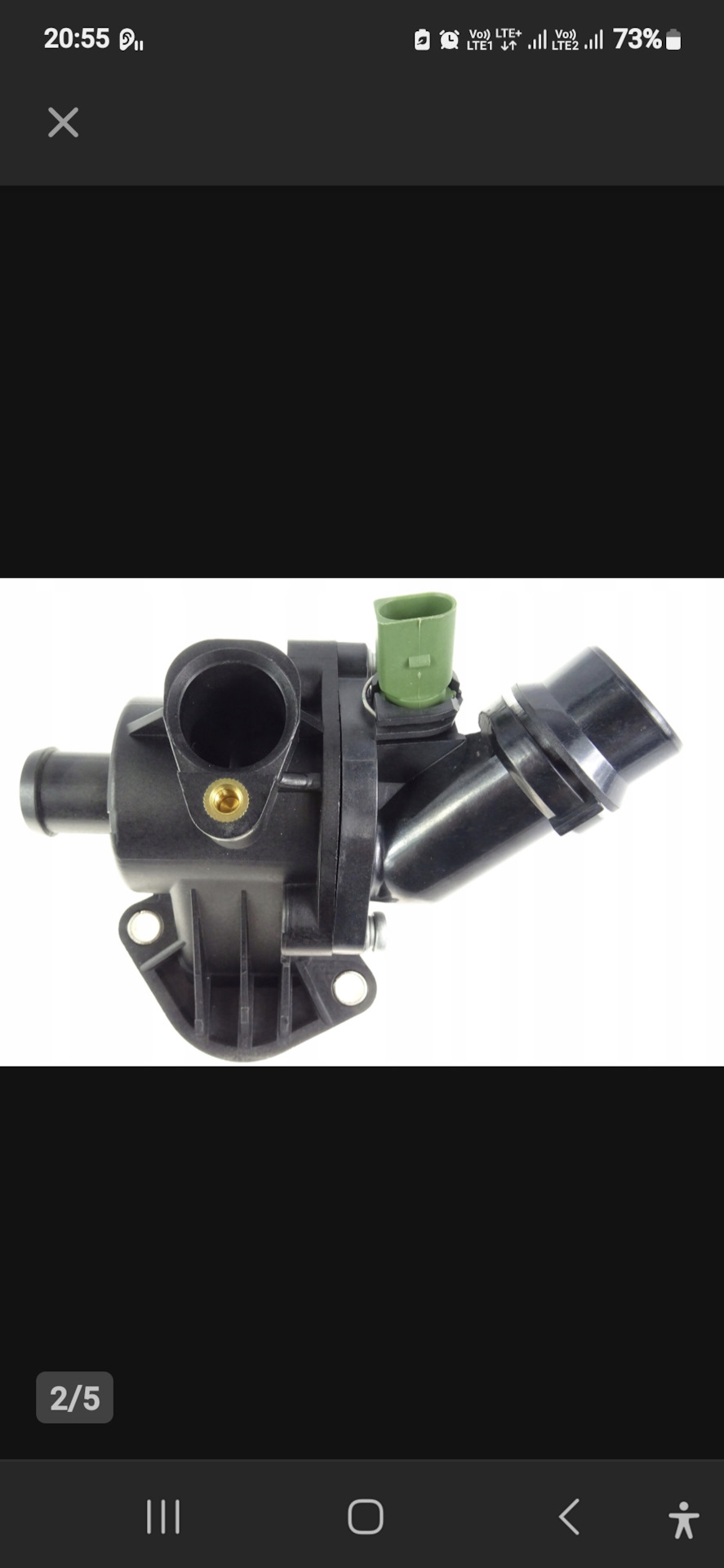

Сегодня по дороге домой на светофоре обратил внимание как растёт температура. В основном температура не превышала 93 градусов, но это при включённой климе. А тут стою, жду зелёный свет и выключил климатизацию. И вижу как градусы начинают расти 93°, 94°, 95°-99°. Дальше я ждать не стал включаю кондиционер, температура начала падать . Начинаю искать информацию. Нахожу по номеру термостата. Термостат открывается 87°. Есть пишут 105.
При какой температуре должен включаться вентилятор так и не нашёл.
Дайте мне пожалуйста вменяемую информацию. Какая рабочая температура у мотора AUDI 2.0 TFSI. BWE. По какому принципу включаться вентилятор охлаждения (есть датчик включания или даёт команду ЭБУ)?
И в конце концов какой термостат 87° или 105°?

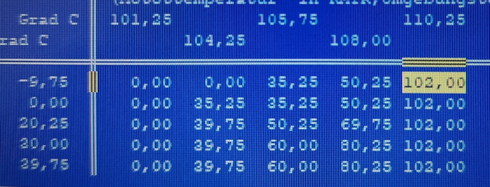

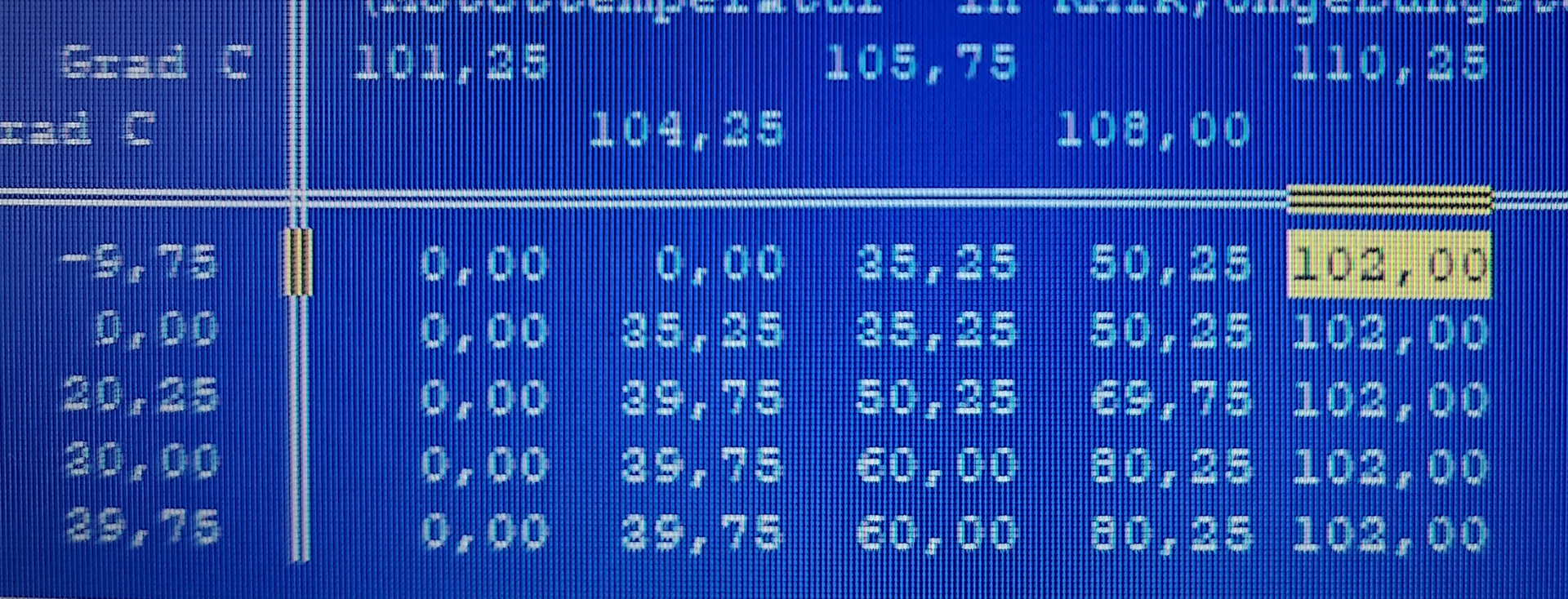

Полное открытие термостата 105, стрелка будет показывать 90 пока температура не повысится до 110
Bwe. На 104 ож включаются вентиляторы. Между 104-110 градусов, скорость их варьируется от низкой до максимальной. Чем выше температура -тем скорость выше. Это задаётся в прошивке и можно легко поменять, сделав включение раньше и(или) изменить скорость вращения

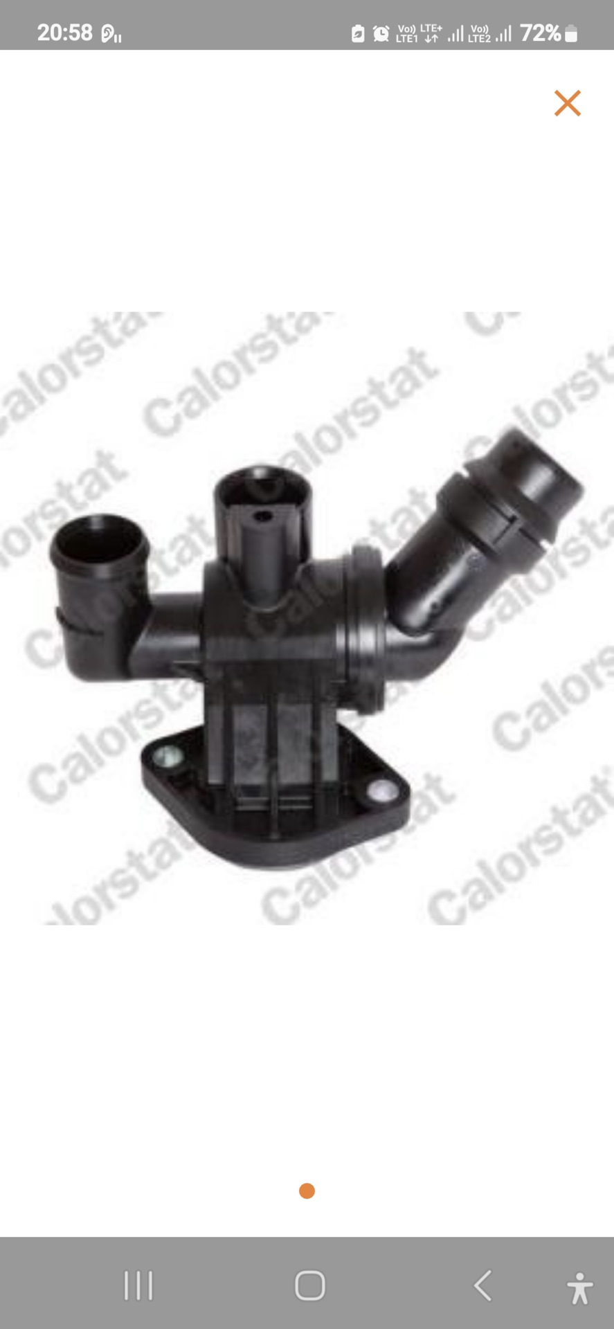

Вот в этом и есть вопрос. Смотрю термостат на AUTODOK мне выдает 87°.
На Allegro. PL 100°
И как тут быть?😆
На 1.8 электронный термостат на 105 градусов, ставят на 87 механический, может тебе выдает два разных, электронный и механический
Это электронный?
Вроде да
А это видимо механической.
