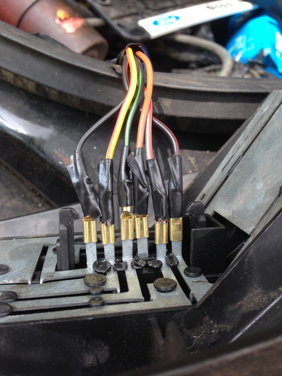

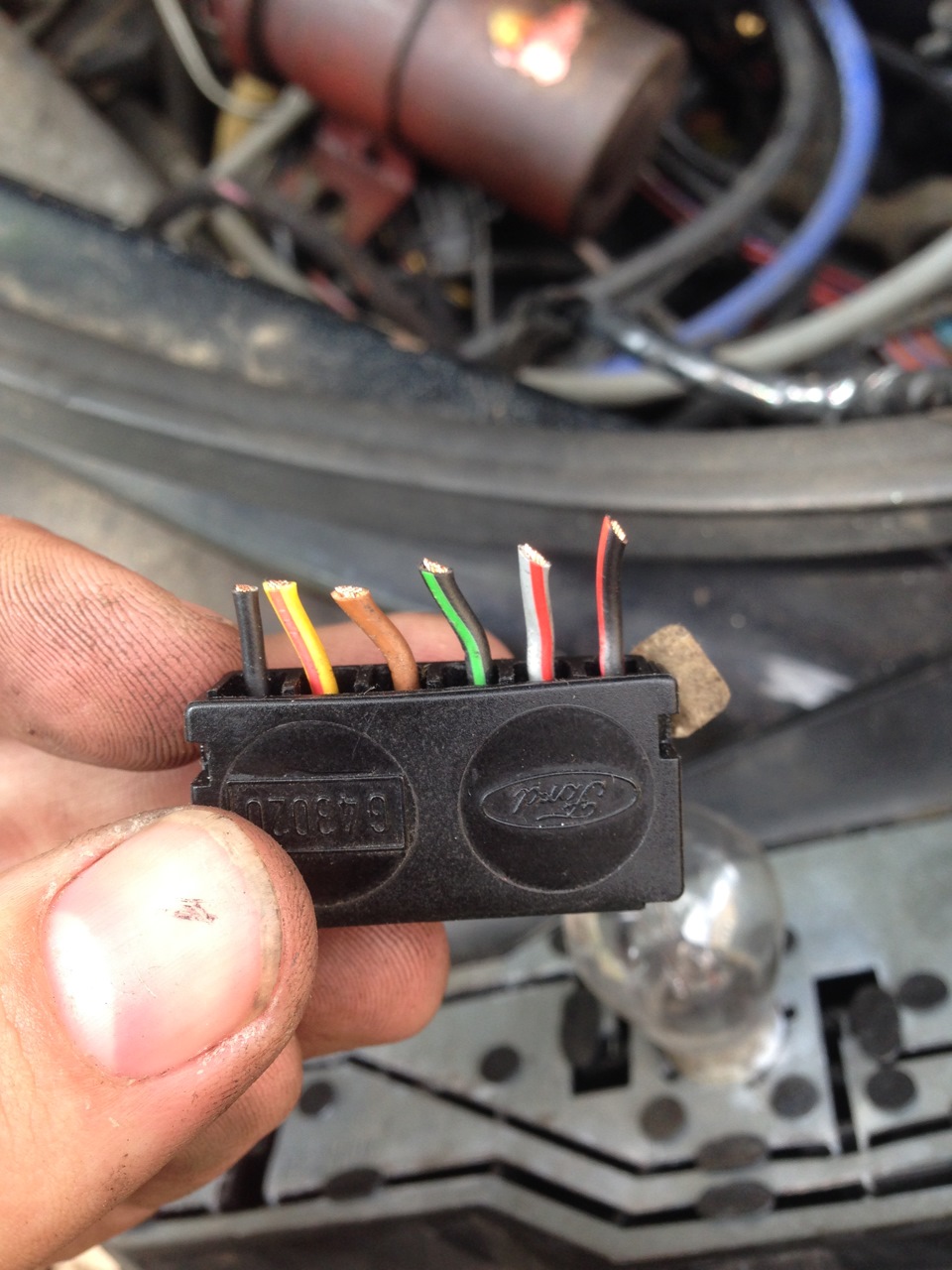

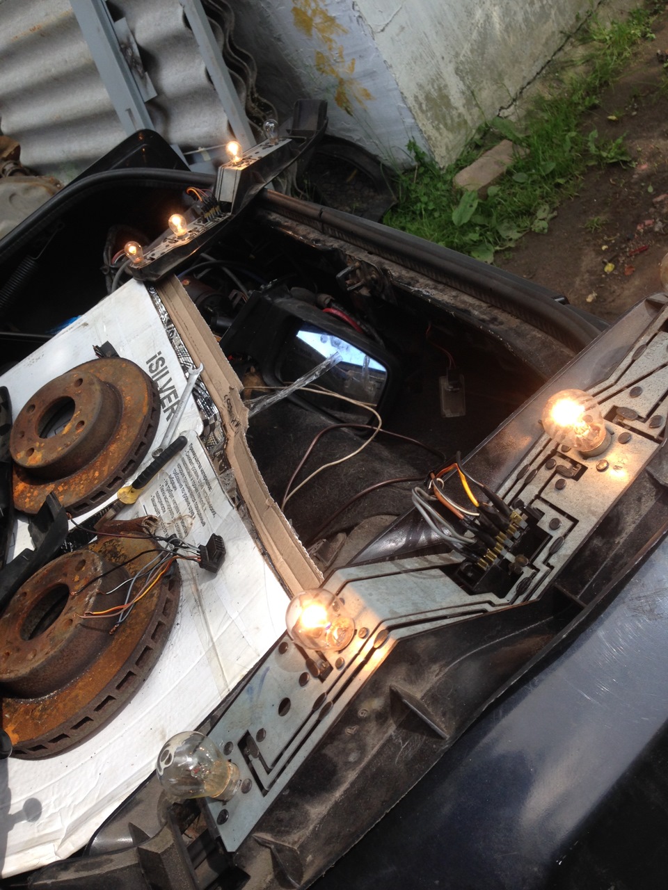

Всем привет) решил вчера проблему наконец то. Порядок расположения проводов я смотрел на стандартной фишке, которую я отрезал, но с таким расположением нифига не работало. По советам одного из драйвовчан я понял, что масса это широкая пластина, которая идет через весь корпус, а массой оказался как и предполагалось коричневый провод. НО, к контакту этой пластины шел не коричневый провод! Хм, странно. Меняем их местами, ставя коричневый на место, где широкая пластина иииииии…мигание исчезает! даааа! наконец то. теперь проверяем стопарь, но вместо него включается лампа заднего хода…не беда, меняем местами контакты и все работает)) а теперь вопрос…КАК? на фордовской фишке абсолютно не такое расположение проводов! но оно каким то образом не верное! может кто из вас мне объяснит) а пока я радуюсь тому, что все работает) спасибо всем, кто помогал советами, всем ни гвоздя ни жезла)

а может у тебя 2 левых фишки стояло?
Все возможно, но слева то тоже менял местами
ну тада Х/З, главное что ты их победил
Вот и я хз
